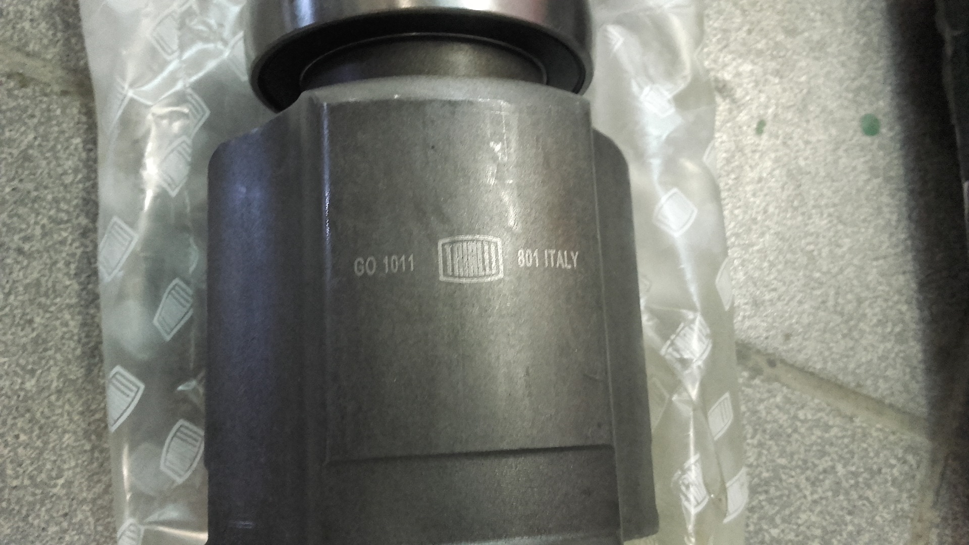

итак, весьма сильно люфтят внутренние шрусы, в поисках альтернативы наткнулся на фирму Trialli,
на макса у них есть внешние шрусы и внутренний правый, левого нет, но! у них есть служба поддержки! и туда можно дозвонится -что я и сделал, пообщавшись с ними выяснили что левого у них нет и они отправят запрос производителям с целью его появления в будущем
на сам шрус дается год гарантии+почитав отзывы, в основном владельцев нив и десяток решил рискнуть и поставить себе шрус этой фирмы, у них есть сайт www.trialli.ru

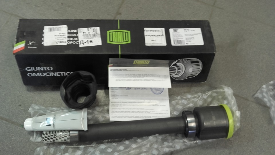

сам процес замены не буду описывать а выложу фото нового шруса
да и не обошлось без ложки дегтя, после установки на авто по какой то причине оба хомута пыльника лопнули, то ли хомуты хреновые то ли пережали их слишком сильно, пришлось временно установить обычные винтовые, в ближайшее время заменю на ленточные универсальные
в комплекте сам вал с шрусом и трипоидом, подшипник подвесной, пыльник, два хомута, стопорное кольцо трипоида, смазка, гарантийный талон
Ford 1 459 764 Шрус внутренний 14600 р
КОД TRIALLI GO 1011 внутренний правый 5000р
код Trialli: GO 1010 внешний, левый и правый одинаковые
на момент установки пробег 152000 км
P.S сейчас пробег 230000, шрус еще стоит, есть небольшой люфт, , , , , появился еле заметный тремор руля на 120+ км/ч, , , , , возможно из за дисков и шин, а может и шрус

ставил себе такой же на Галакси 2,0 пробег на нем сейчас около 70000 км пока жив

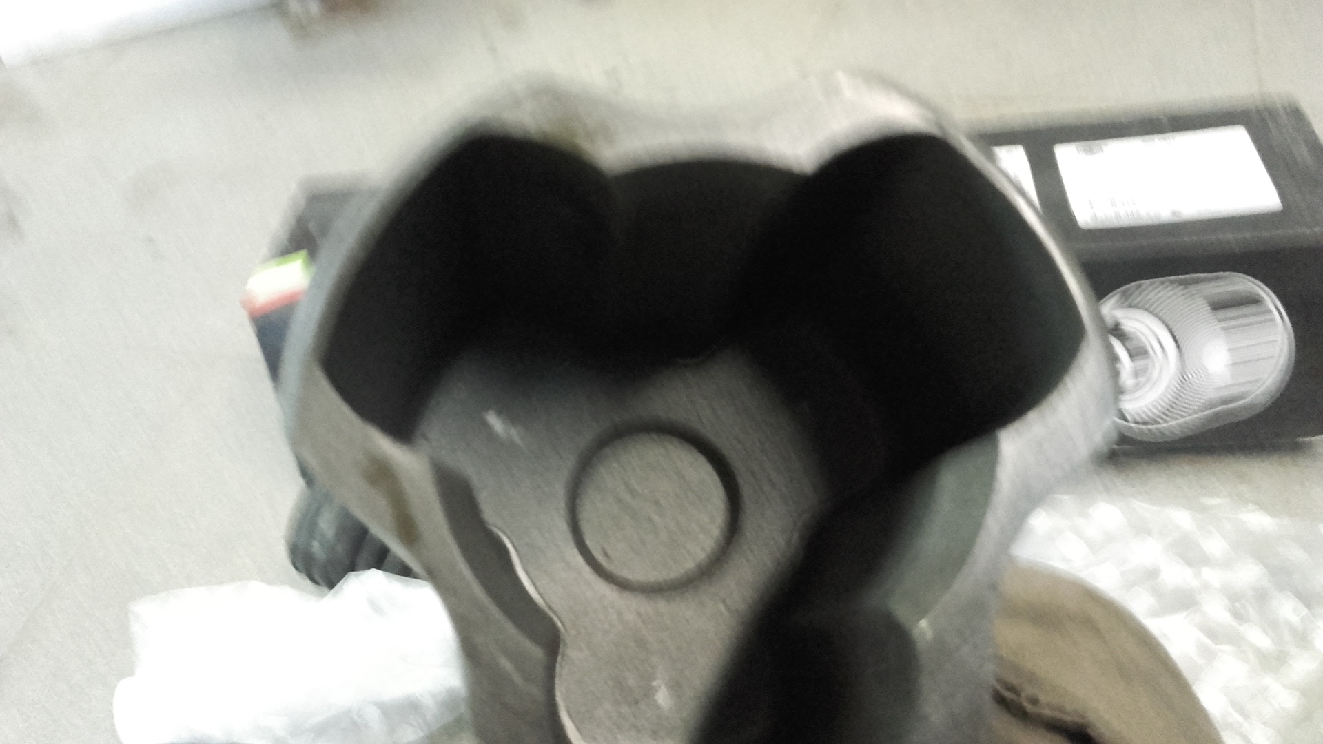

Приветствую! Увидел пост, зашел спросить. А люфтил — в чем это проявлялось? У моего слышны справа щелчки при переключении с R на D, когда паркуюсь туда сюда. Диагностировали, что скорее всего начал рассыпаться трипоид, иголки. Но пока не разбирали. Вибраций при езде нет.
У меня и вибрация была и при прокручивании руками люфт был
Здравствуйте. Трипод до сих пор в строю? Как показал себя?
привет, прошел уже 100тыс
Отлично. Как думаешь трипод может давать сильный гул при наборе скорости, именно гул а не вибрацию?
сложно сказать, там мног причин,
сами шины
подвесной
подшипники в коробке
ступичные
Да, просто не хочется зря бабосы выкидывать перебирая все варианты. Пока склоняюсь к триподу. 1.Большой люфт полуоси в нем. 2.На вывешенных колёсах когда раскручиваю их до 2500 об с правого трипода доносится треск и колесо начинает прыгать как дурное. 3. При отпускании педали газа гул пропадает, т.е. наврядли ступичные. Наверное поеду на толковое СТО что мне там посоветуют. Скорее всего буду брать трипод или как у тебя или бу с разборки если найду за адекватную цену

не триалли ноунейм, , , , , на оригинале INA
Подскажи пожалуйста, TRIALLI GO 1011 внутренний правый 5000р это вал, ШРУС, трипоид и пальник? Все то, что на фото? Сколько на этом проехал?
все что на фото, еще катаю, сейчас пробег 218000

почти 70000
Приветствую! Скажите, а пыльник был в комплекте? И как на данный момент себя ведёт запчасть? Спасибо!
пыльник к в комплекте, есть на фото, он не такой как оригинал
пока ходит но планирую купить в сборе привод, левый уже стоит новый оригинал пробег уже 220000
так что привод стоит своих денег, отходил уже 70000 и в принципе с ним нет проблем

День добрый. Наткнулся на вашу статью про внутренний трипоид, у меня просто такая же проблема с вибрацией. Что лучше брать Trialli или Fedest? Сколько вы уже проехали? Оригинал просто цена космическая. Спасибо заранее.
сейчас пробег 183000, , все еще стоит шрус триалли ))немного люфт есть, но он сразу появился, левый родной имеет очень большой люфт и немного отдает в руль но нет пока возможности его менять
итак уже 30000 прошел триалли, не знаю сколько фебест ходит,
Вечер добрый. Напиши как сейчас обстоят дела со шрусом, пробег за 50 тысяч. перевалил? Левый внутренний менять собираешься?
правый еще ходит, левый нашел оригинал за 9000 привод в сборе, новый но давно на складах валялся

Пробег 170000.
Биения на руль нет.маленький люфт в самом шрусе.есть подозрение что подвесной гудит .но может от шипов шум.через 5000 буду масло менять и проверю
Спасибо за исчерпывающий ответ)
Скажи пожалуйста как ведет себя этот шрус
Пока нареканий нет.через неделю буду менять масло с посмотрю что и как с ним.пробег сейчас 164000
Ну как он?)
Сейчас пробег 165000.есть небольшой люфт когда толкаеш ось относительно шрусса верх вниз. Если пытался прокручивать по оси то люфта нет
