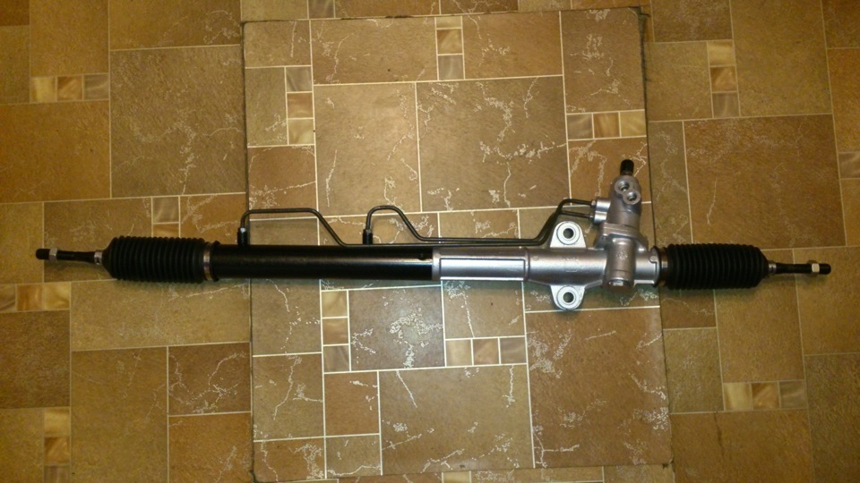

Ну а в данной записи речь пойдет о больной теме всех тех, кто свапает европу дорестайл на полный привод — о рулевой рейке. Изначально планировал в процессе свапа переварить "уши" на своей рейке. Но в процессе сборки мастера меня убедили что для переварки ушей рейку необходимо полностью разобрать, т.к. сальники внутри рейки могут просто сгореть от высокой температуры. Это повлекло бы за собой полную ее переборку с заменой всех изношенных частей. Примерно тогда же на просторах драйва была найдена запись об альтернативном бюджетном варианте рейки от сонаты www.drive2.ru/b/2349608/. В тот момент расходов было и так предостаточно и денег ни на один из этих вариантов тупо не было, а машину необходимо было собрать, чтобы не занимать место в гараже. Решили временно отрезать уши от своей рейки и прикрепить ее хомутами. Что и было сделано. В принципе так можно было вполне сносно передвигаться своим ходом, только при вращении руля не на ходу рейка с характерным скрипом постоянно смещалась вправо/влево. Это доставляло некоторые неудобства )

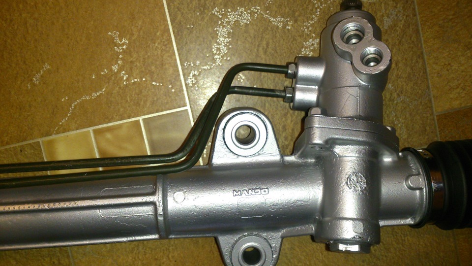

И вот на прошлой неделе, помониторив интернет магазины, решил заказать аналог рулевой рейки от сонаты — Dashi Dga003. Если верить описанию, то это восстановленная на корейском заводе оригинальная рейка сонаты. Сегодня забрал эту рейку. При первом взгляде рейка ничем не отличается от новой, при более детальном рассмотрении видно что корпус перекрашен, но довольно качественно. Выходной вал похоже что новый, т.к. никаких следов монтажа на нем не видно.
В ближайшее время буду ставить и поделюсь впечатлениями о ее работе )

Так ты сам рейку ставил? Нужно было что-то растачивать или адаптировать? Вот на неделе буду ехать ставить от сонаты рейку :)
Сам ставил, нужно было только немного расточить отверстия под болты, которыми она к подрамнику крепится)

Отлично ) встала почти как родная. По ощущениям руль стал чуть острее и немного увеличился выворот колёс
Сколько проехал км? Хочу взять рейку данной марки т.к. родная стоит в 2,5 раза дороже
Пока еще не много, т.к. надо сайлентблоки в подвеске обновить и пока практически не езжу. Думаю что должна нормально походить, т.к. корпус оригинальной рейки от сонаты, а внутрянка похоже вся новая. На вид сделано все довольно добротно.
