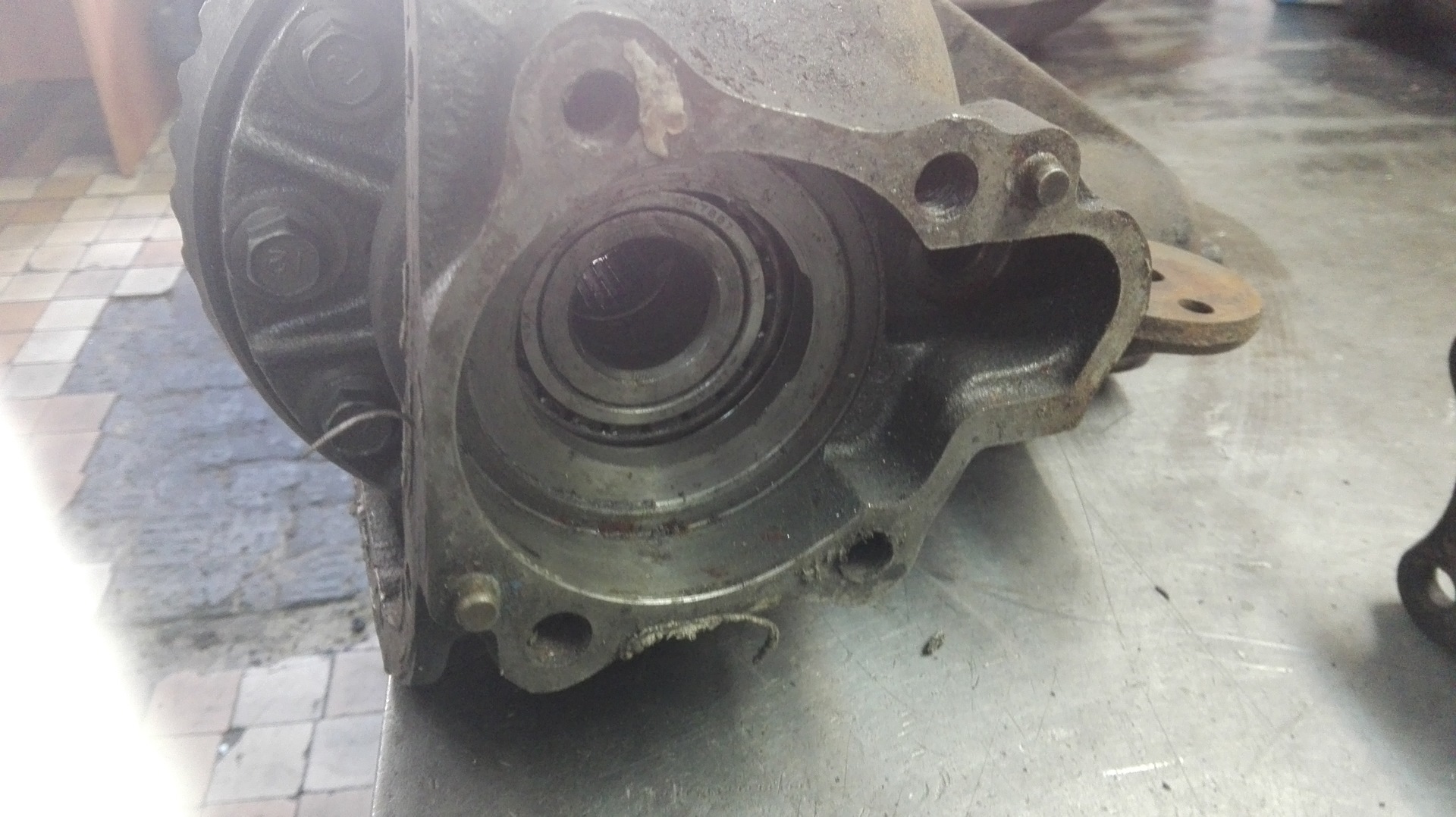

Ну и немного фотографий мозгового штурма.

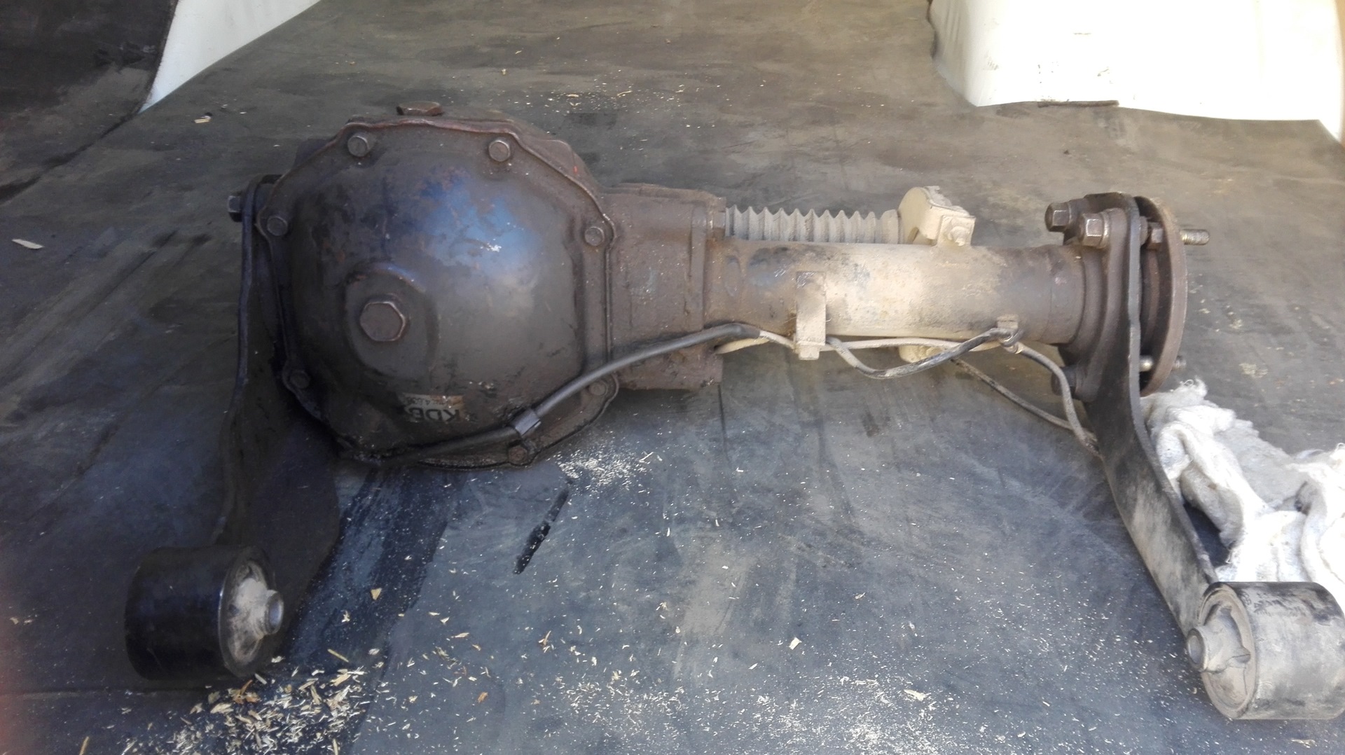

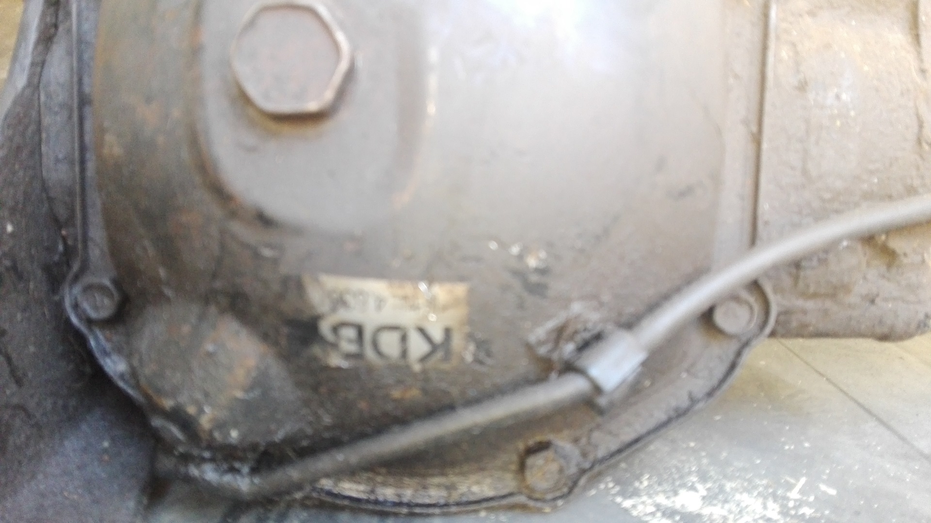

Еще один донор растерзанный во имя науки.
пара будет с него

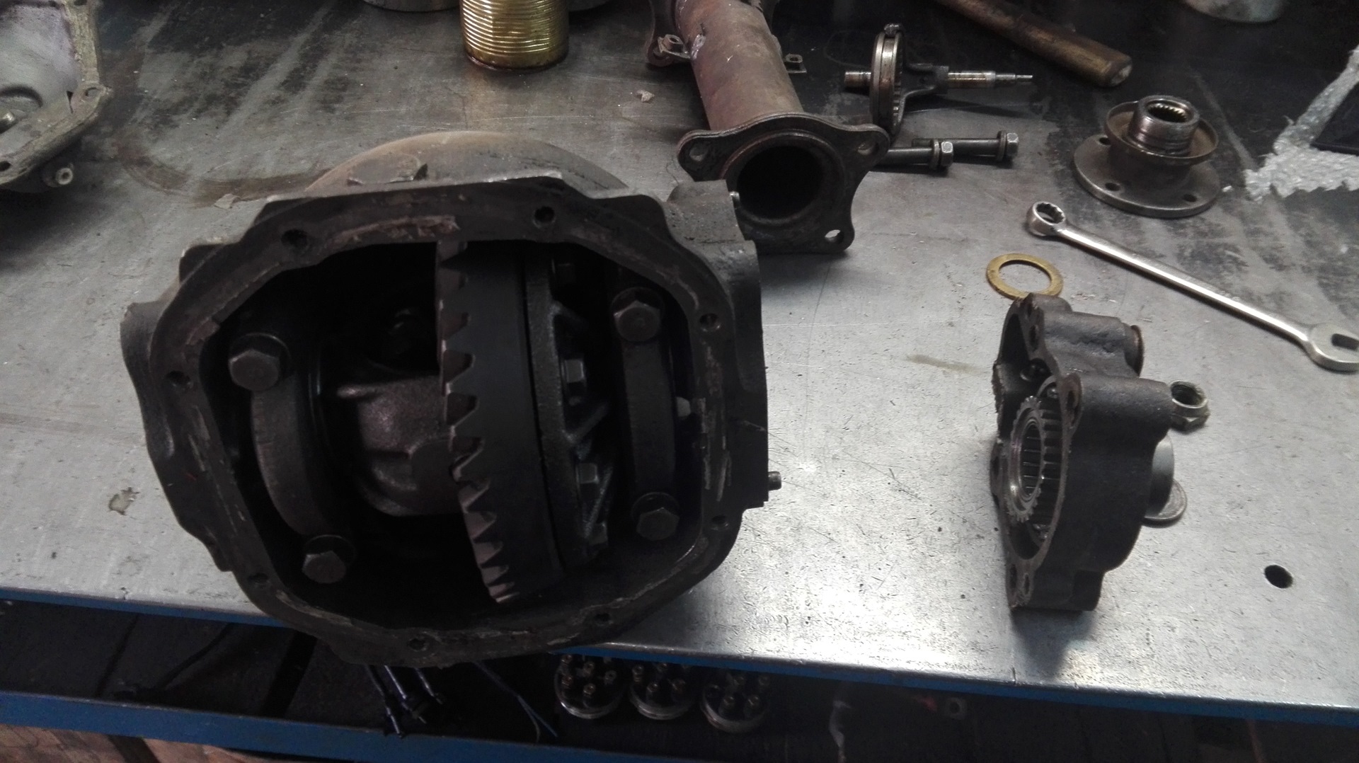

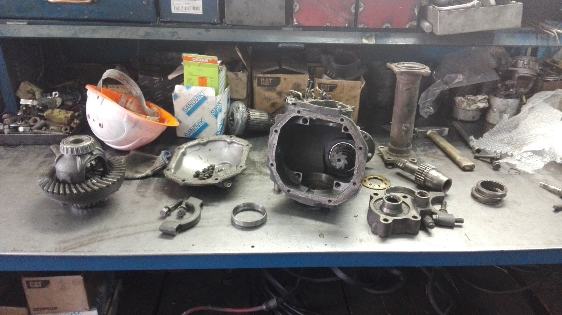

потрошение

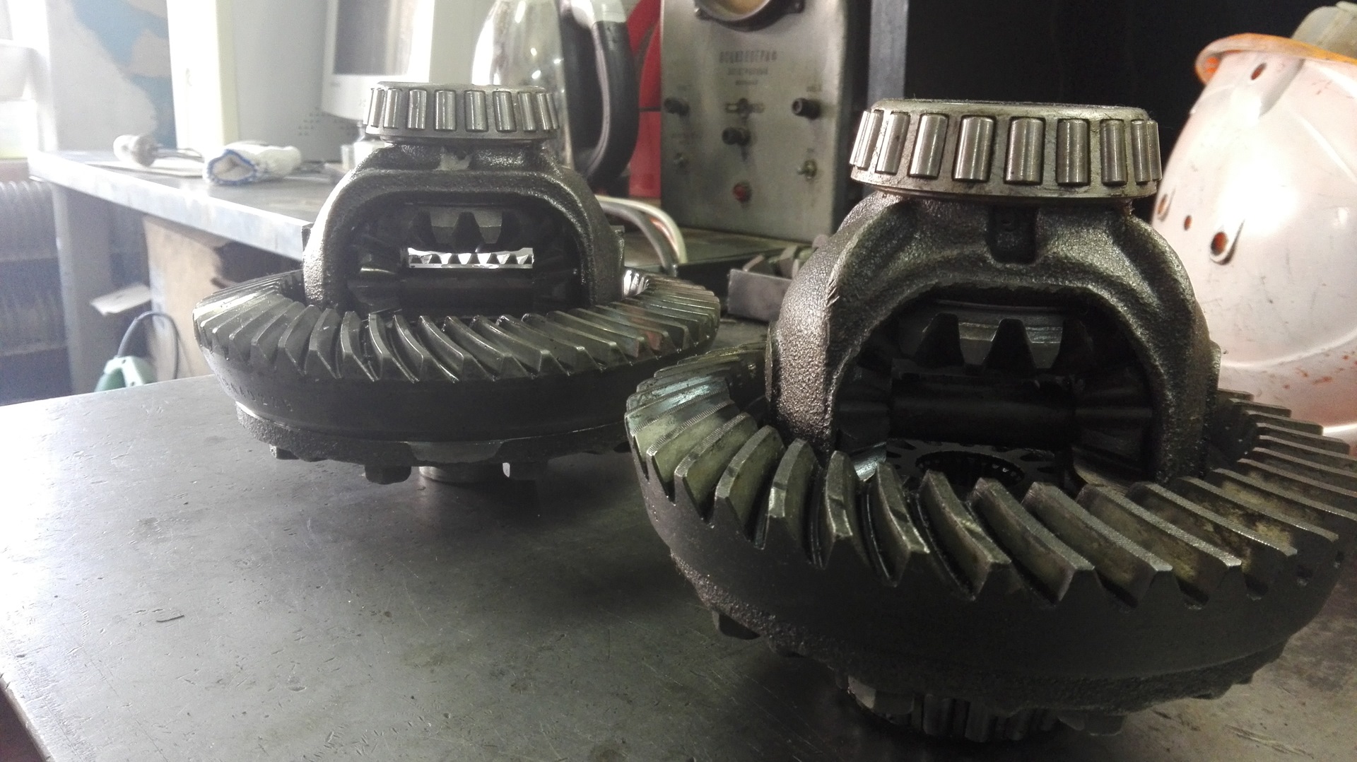

в процессе, как обычно с дебатами, спорами, 2мя антрактами и 6ю перекурами…

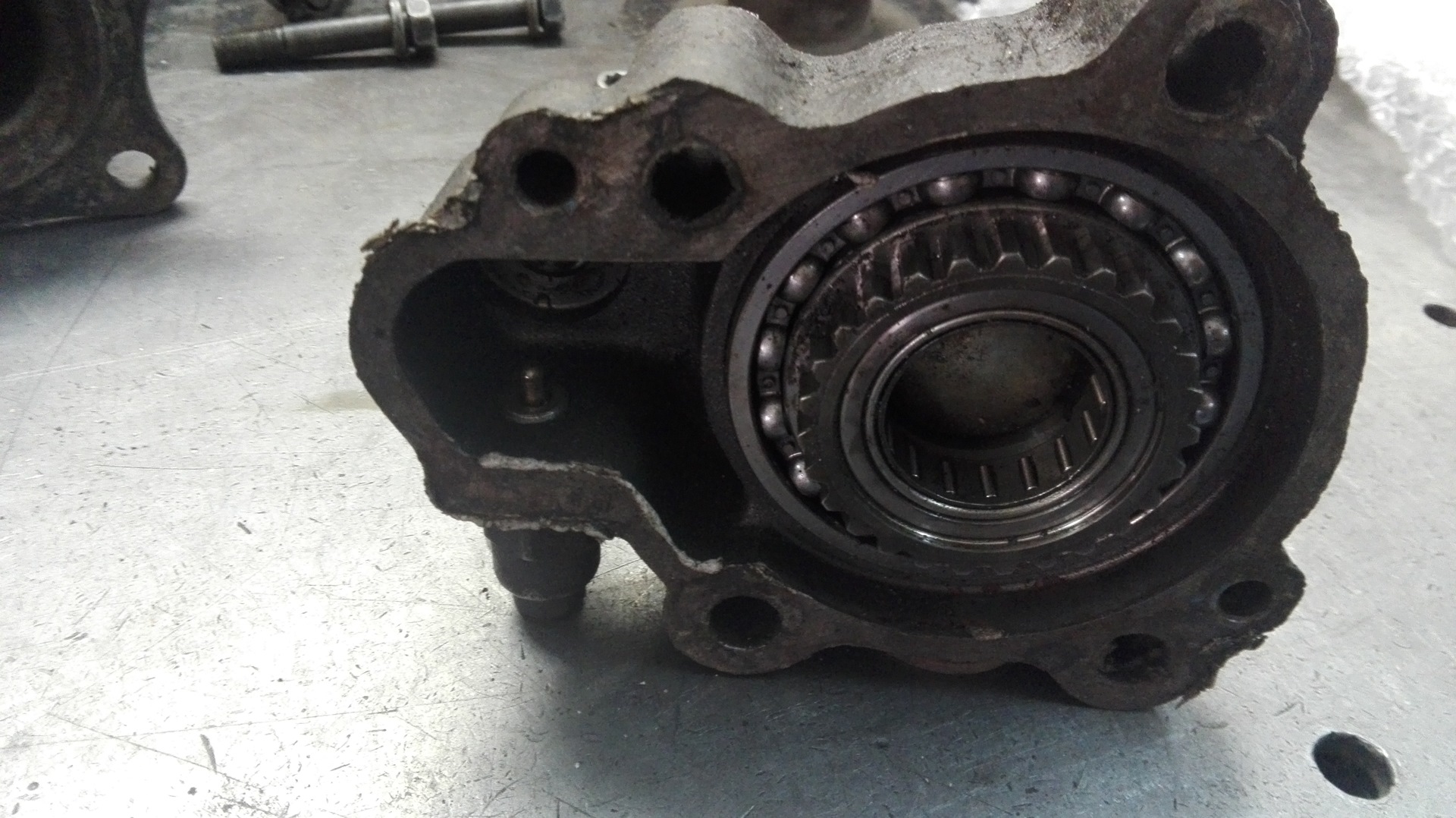

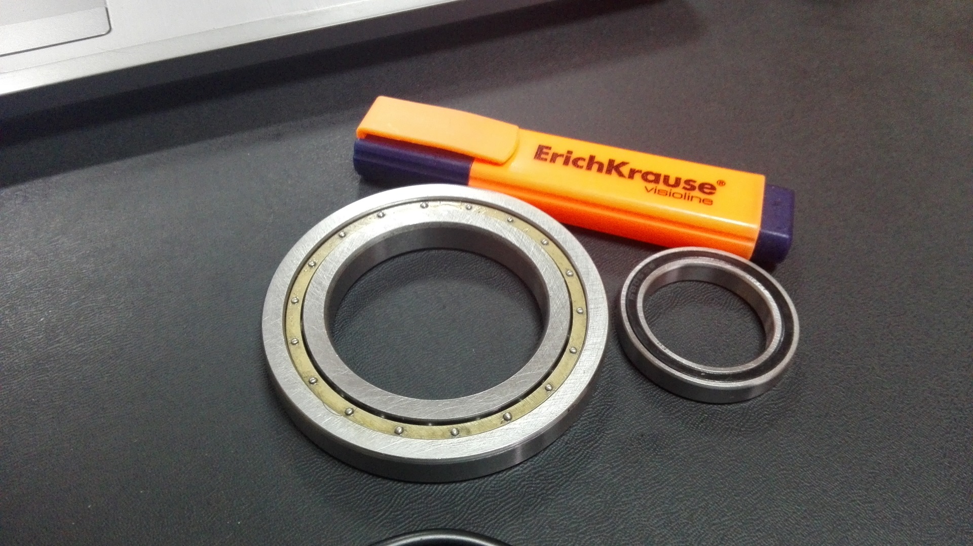

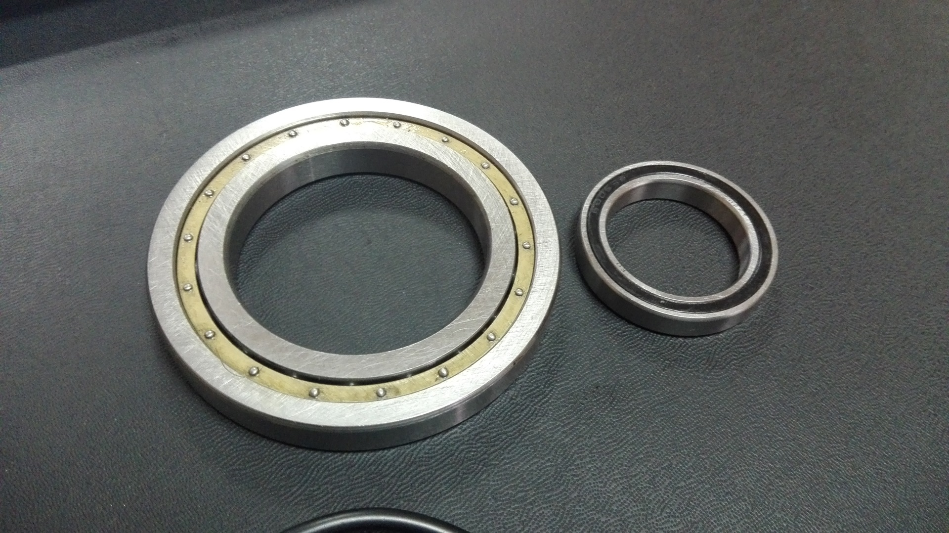

на одном мосту пришлось это дело разломать с целью выяснения типа заглушки и подшипника. возможность уплотнения цельного вала.
массовый вид безобразия, все по 8 раз примерялось с моста на мост
сцуко, все абсолютно разное…
Как оказалось что найти их еще надо попыхтеть…

Ребята, а если сделать не как Виктор (резать посадочную часть крестом) а с внутренним шлицевым зацеплением? на ответке внешнее шлицевое. Просто не будет ли плохо подшипнику при порезанной посадочной части? или внутренняя обойма подшипника сидит глубде крестообразного пропила?
там и так стенка тонкая и останется всего ни чего…
дополнительную жесткость придает обойма подшипника…
а на сколько пересекается вырез в посадочном месте обойма подшипника?
14 мм по моему чертежу… сделал более больший под запас…
Ну понял. Нужно пробовать. Понимаешь, сделать крепкую (крепче корпуса дифа) промежуточную то она разобьет корпус диффа.
обойма подшипника дополнительно придает жесткость и бугель крепления дифференциала…
Это уже покажут испытания. По расчету там будет стыковаться внатяг и ничего разорвать не должно…
