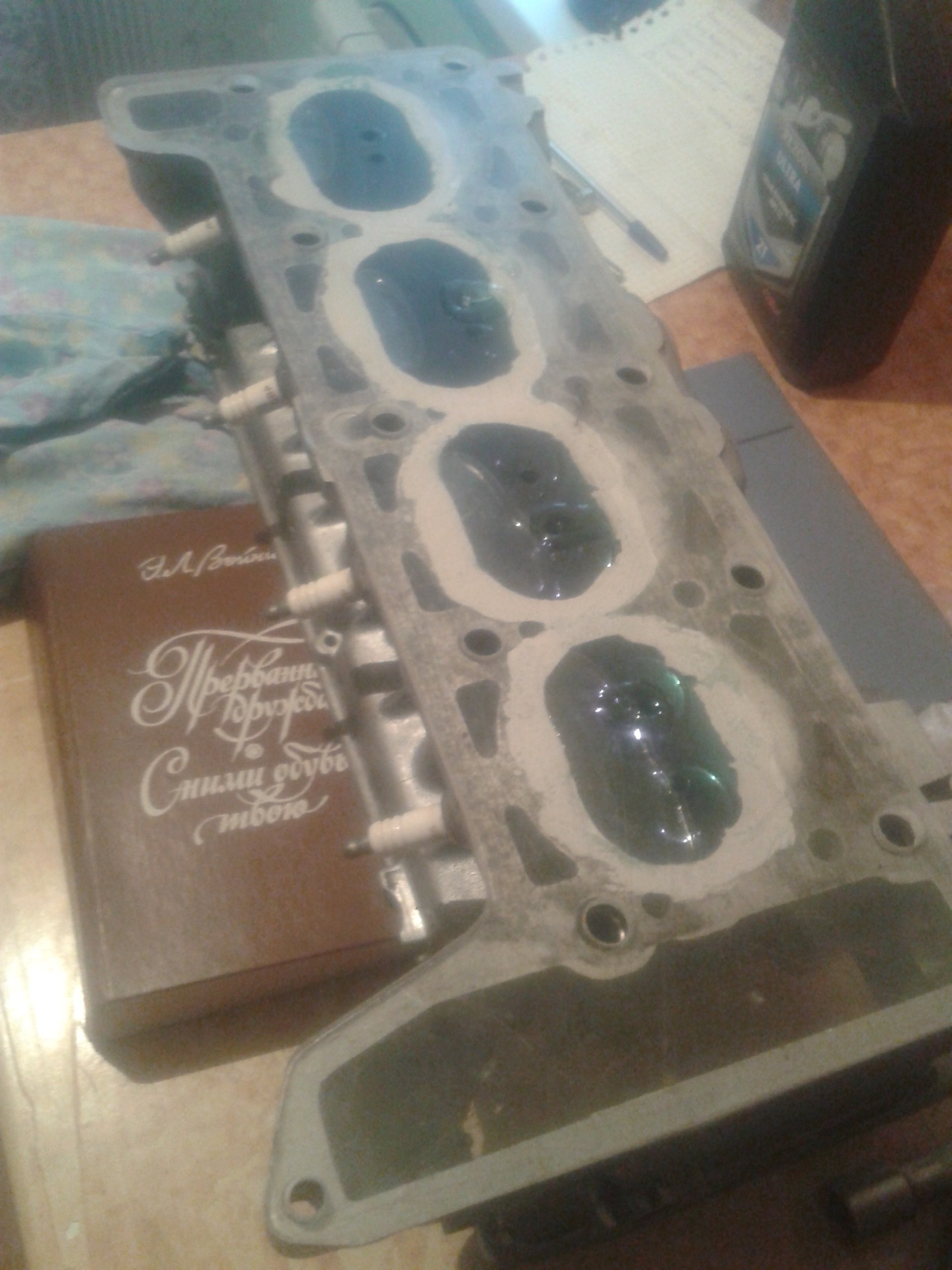

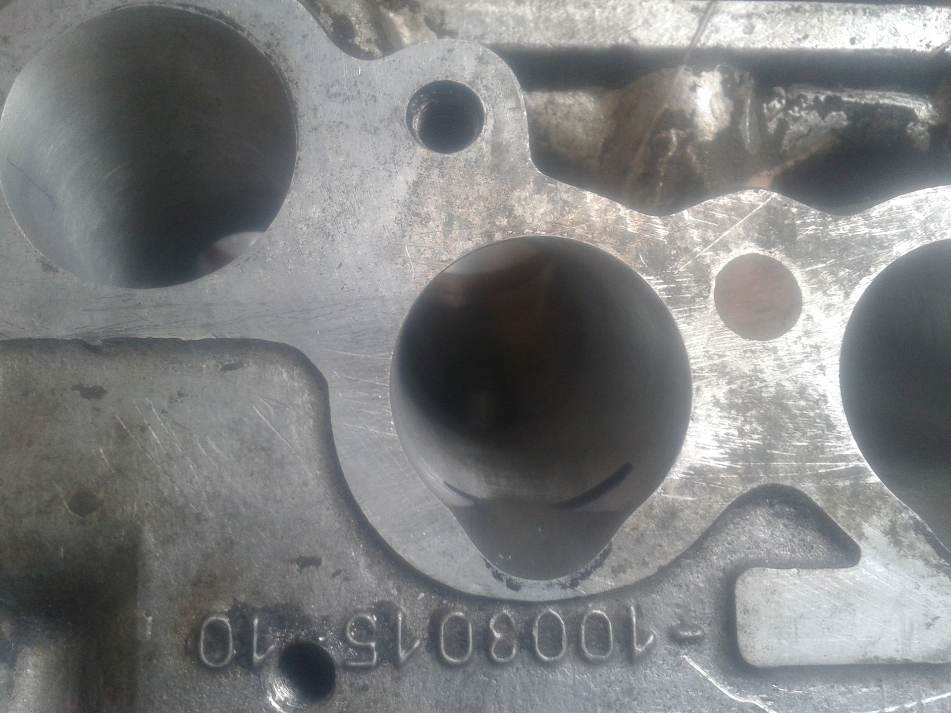

поскольку гбц была сделана на черновую нам надо было все подровнять убрать крупные риски с камеры и каналов и нарезать ушки под форсунки (думал будет сток рессивер), выпуск подгоняем под прокладку .
далее устанавливаем шпильку под рессивер, разводим клей хват туда добавляем рубленую стеклоткань и заливаем (ибо варить аргоном дорого! а у нас бомжа) разницу по высоте в дальнейшем компенсируем шайбочкой.

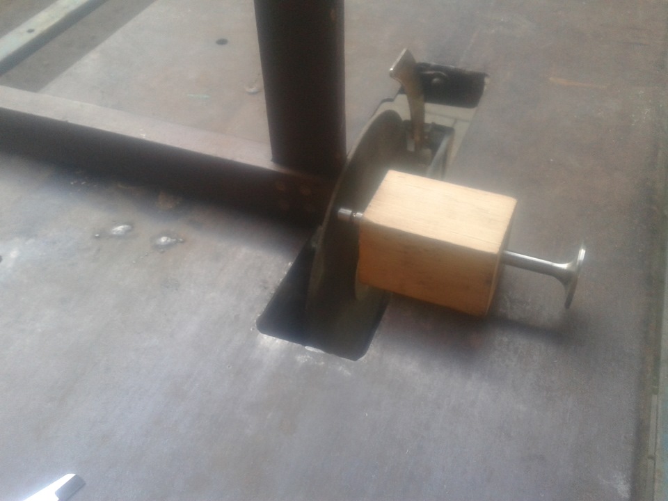

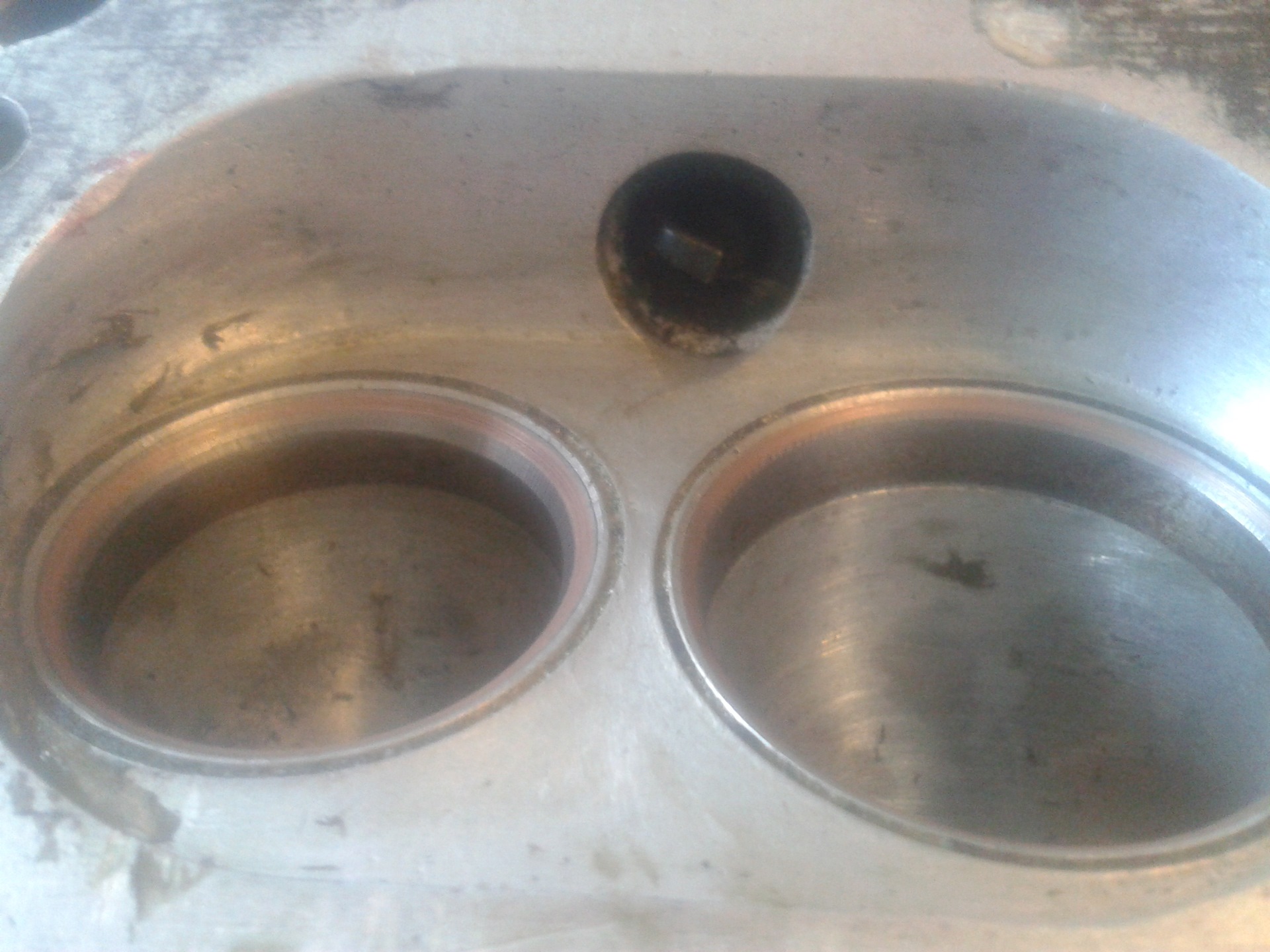

далее притираем клапана фаска на клапанах получается мизерная .( АХ ДА ЗАБЫЛ сток клапана мне подогнал GRIFa ну поскольку клапана достались за так то решено было вложиться и отдать их токарю на облегччение и придать им т-образную форму …) фаска впуск примерно 1.2мм выпуск 1.5-1.6мм, дотирал финишной пастой фабо результат огонь паста провереная не на одном моторе
после притирки замеряем штангелем клапана от плоскости подпружиных шайб до хвостика клапана находим самые просаженые (торчащие )и которые меньше торчат засухариваем все это дело с 1 пружинкой для замерки регулировочных солдатиков и что бы высчитать на сколько торценуть хвостики что бы солдатики были все более менее на
1 одном уровне
2 что бы регулировки хватало как вниз так и в верх
далее делаем простую приспособу для торцевания путем математических вычислений и примерок подгоняем все клапана.
ах да чуть не забыл после фрезеровки хвостика не забываем снять фаску

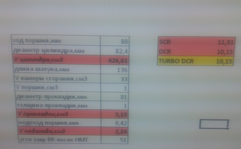

после этого мы промеряем камеру скорания на этот момент она получилась 35 кубов (вносим данные в табличку смотрим) расчитываем на сколько надо фрезернуть . в моем случае сняли 0.4 и получили камеру в 33 куба что нам и нужно… (об этом позже)

итак мы имеем вал 21213 с характеристиками
впуск 10.6 243.5 12.5град. до вмт и 51град. после нмт
выпуск 9.5 на 229
конкретно под этот вал мы и будем вести расчеты
в интернете находим что такое сж и с чем ее кушают
находим калькулятор и начинаем расчет вводим данные по мере доработки в итоге я получил вот такую картинку под 95 -98 бензин .
10.15 под 213вал и расчетная 11.3
