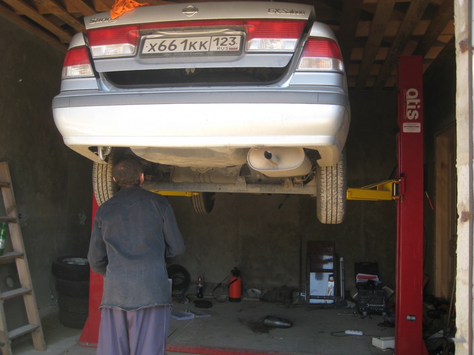

С чего начнем…
Ставим поциента на подъемник, сливаем масло, откручиваем фильтр
подставляем емкость в район поперечной балки, и выкручиваем болт слива ОЖ из блока, чтоб потекло по активнее, открутите крышку радиатора =)
Жидкости слиты, выкручиваем свечи, ослабляем натяжитель ремня (около привода кондера (головка на 8+ удлинитель небольшой), откручиваем ролик натяжитель (ключ на 14), и ослабляем ремень гидроусилителя два болта натяжителя и 1 болт снизу гидрача (ключи на 10, 12, 14 кажется), снимаем ремни и откручивает шкив КВ, ключ на 27 (как снять шкив не напрягаясь =) ), откручиваем шкив помпы (4 болта, на 10)
Снимаем клапанную крышку, снимаем расширительный бачёк, отсоединяем провода с датчика распредвала, и еще какого-то с торца двигателя слева…
Откручиваем верхнюю лобовую крышку, все гайки и болты на 10
Теперь надо снять подушку! 4 болта от двигателя, и 2 от кузова, прийдется постараться, использовал и головку и ключ, крайне не удобная процедура, я немного домкратил двигатель в месте стыка ДВС и АКПП.После снятия подушки домкрат можно убрать.
