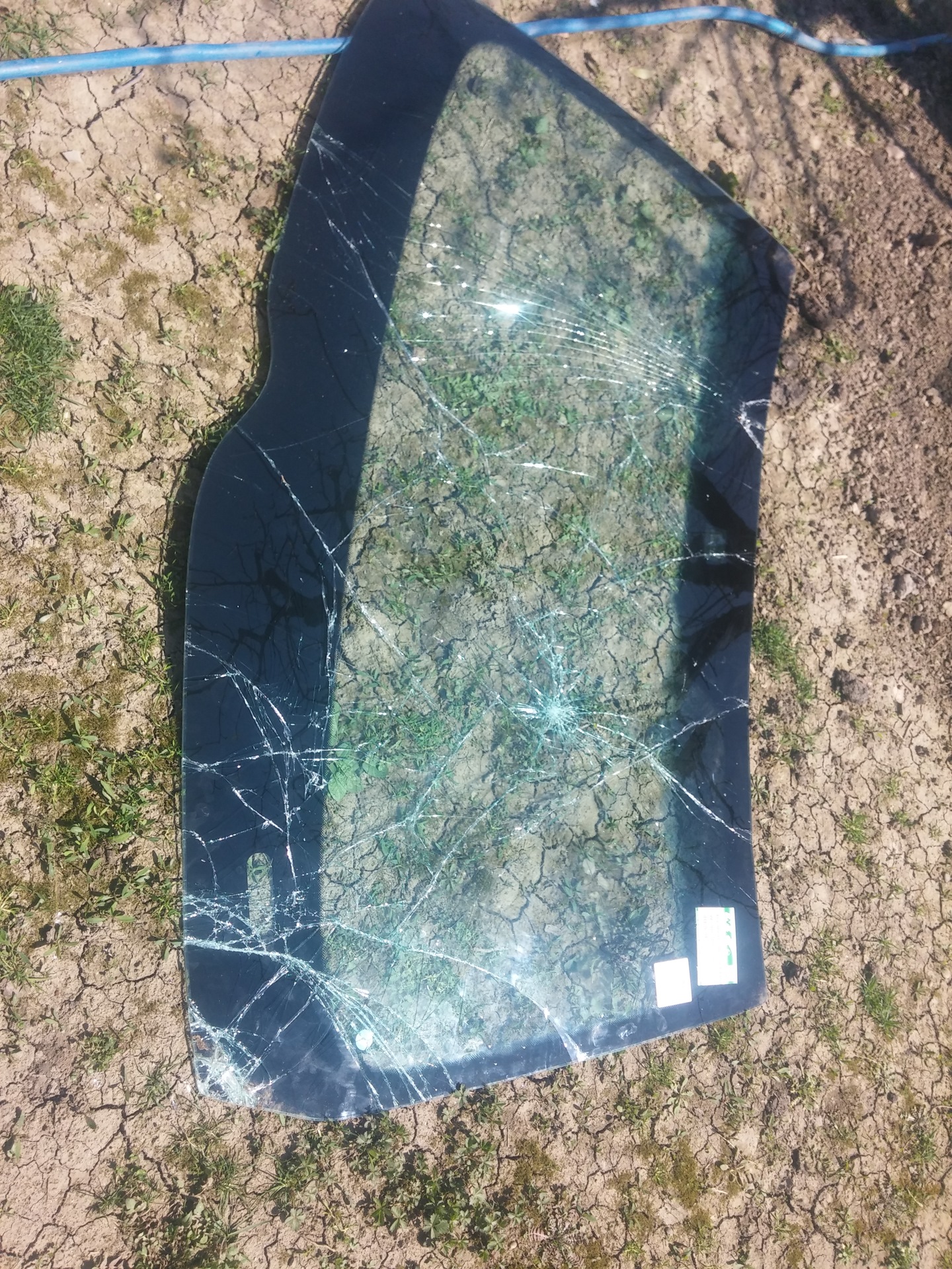

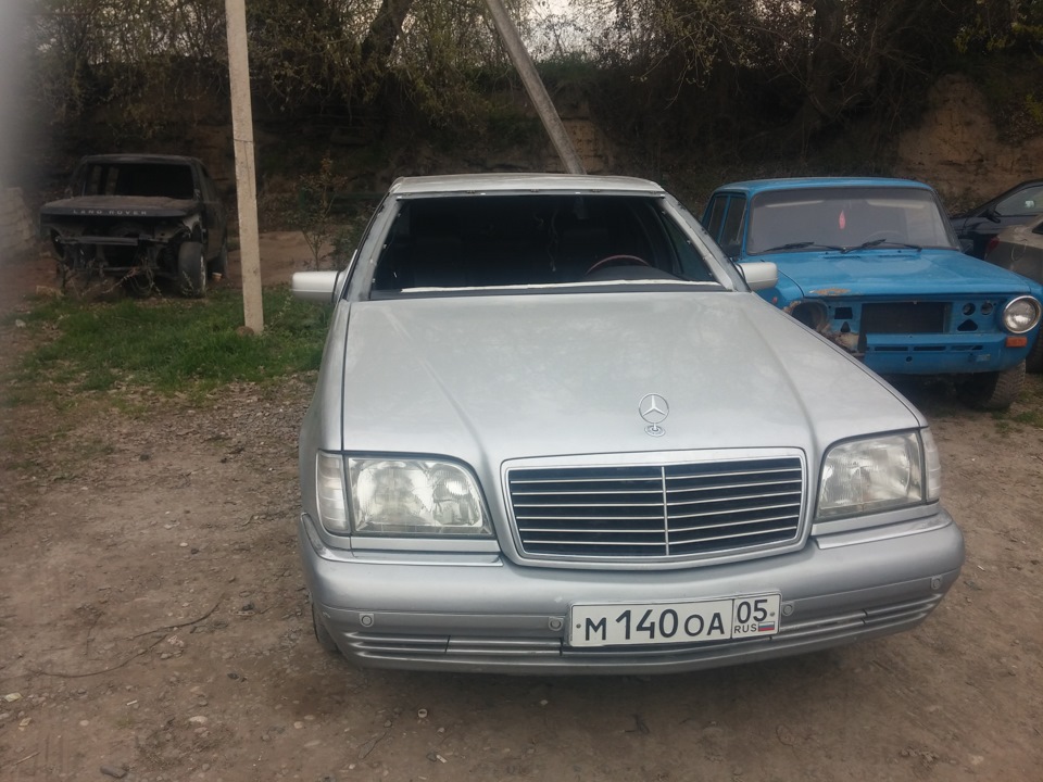

вот сняли старое стекло

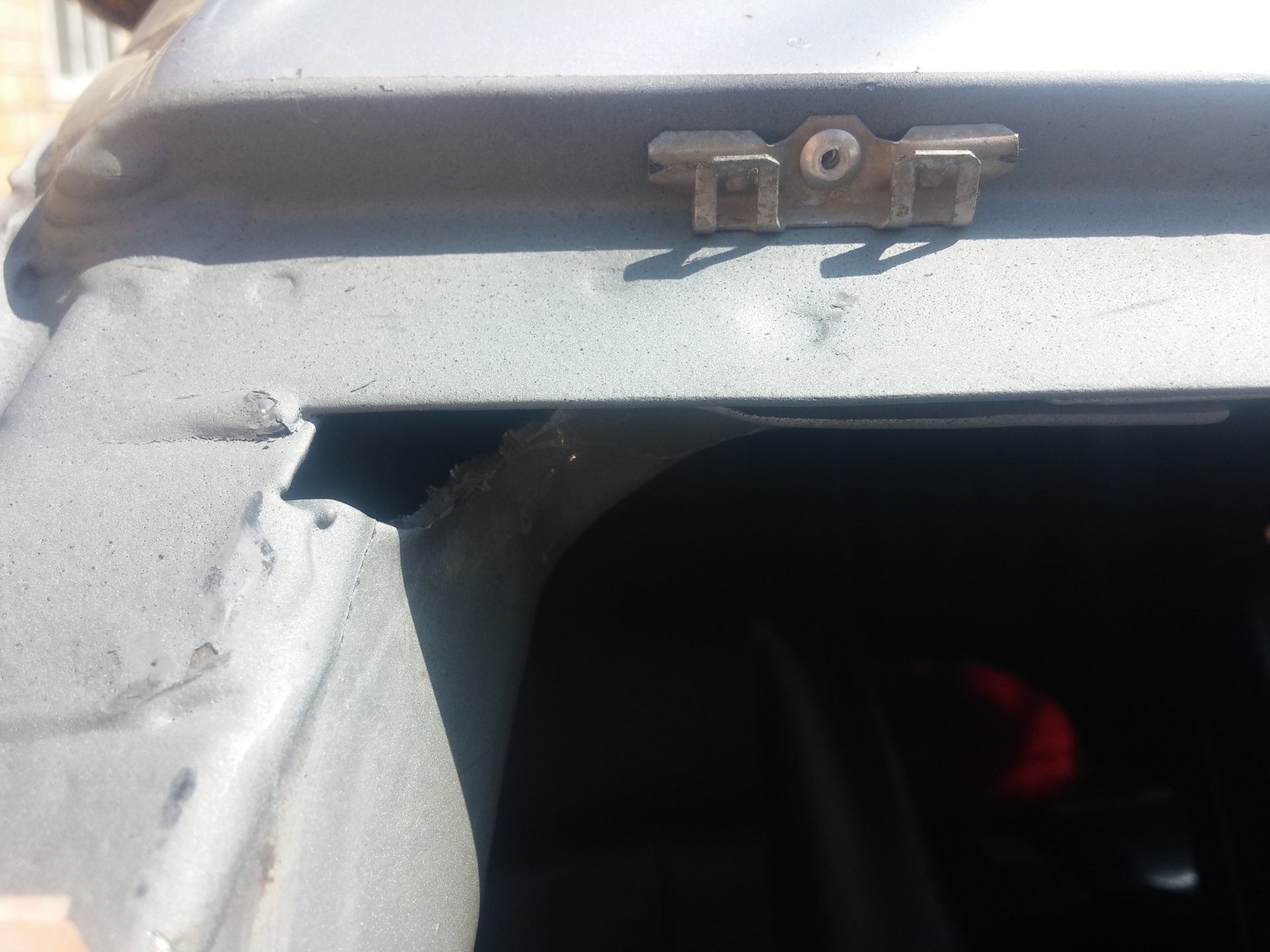

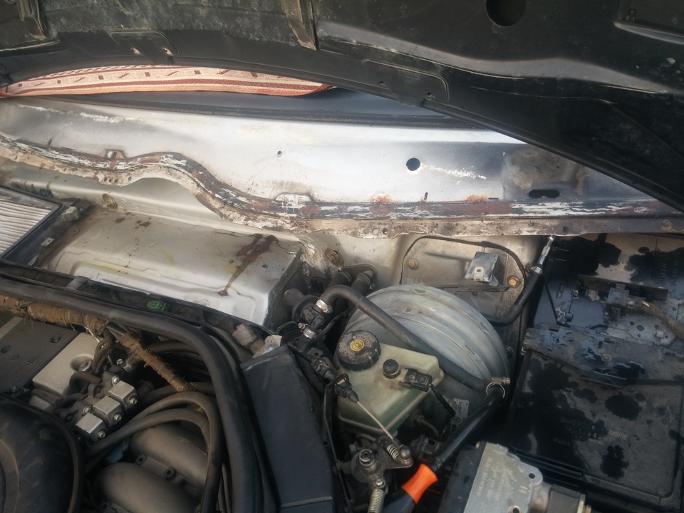

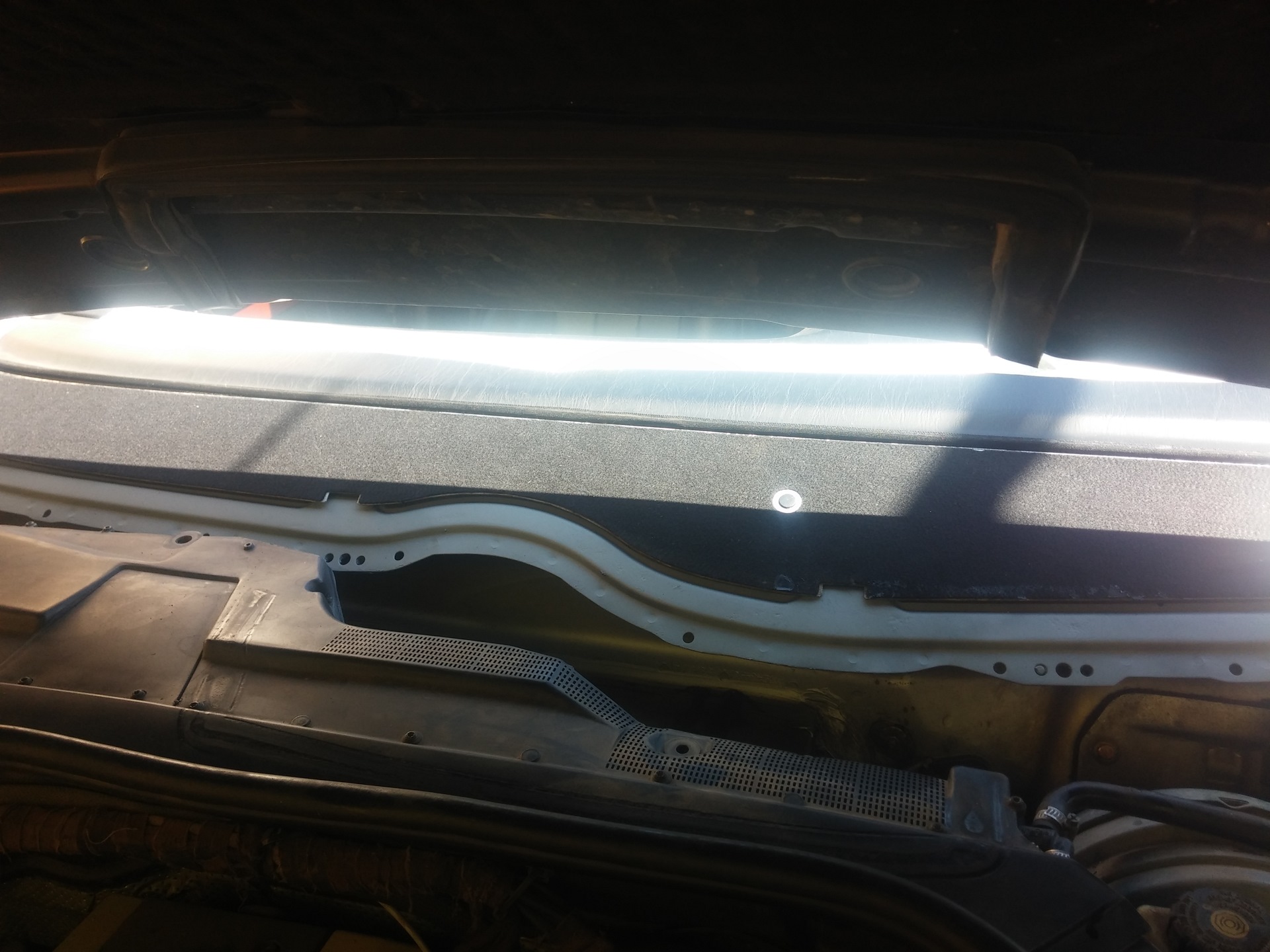

была вот такая поверхностная ржавчина
все зачистили до металла и обработали антикорозийным грунтом

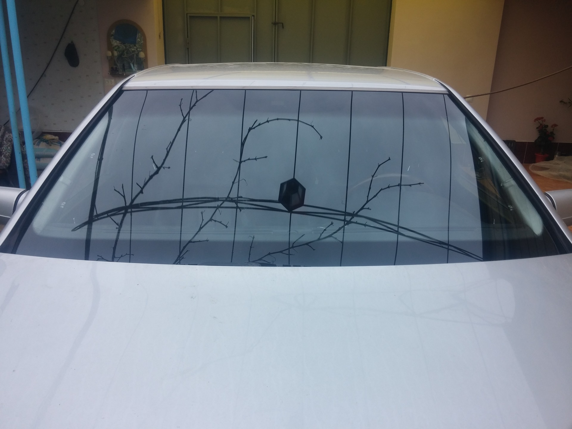

промыли почистили абогреватель зоны дворников
поменял эти держатели верхнего молдинга и клипсы боковых накладок стоек к сожалению фоток нет

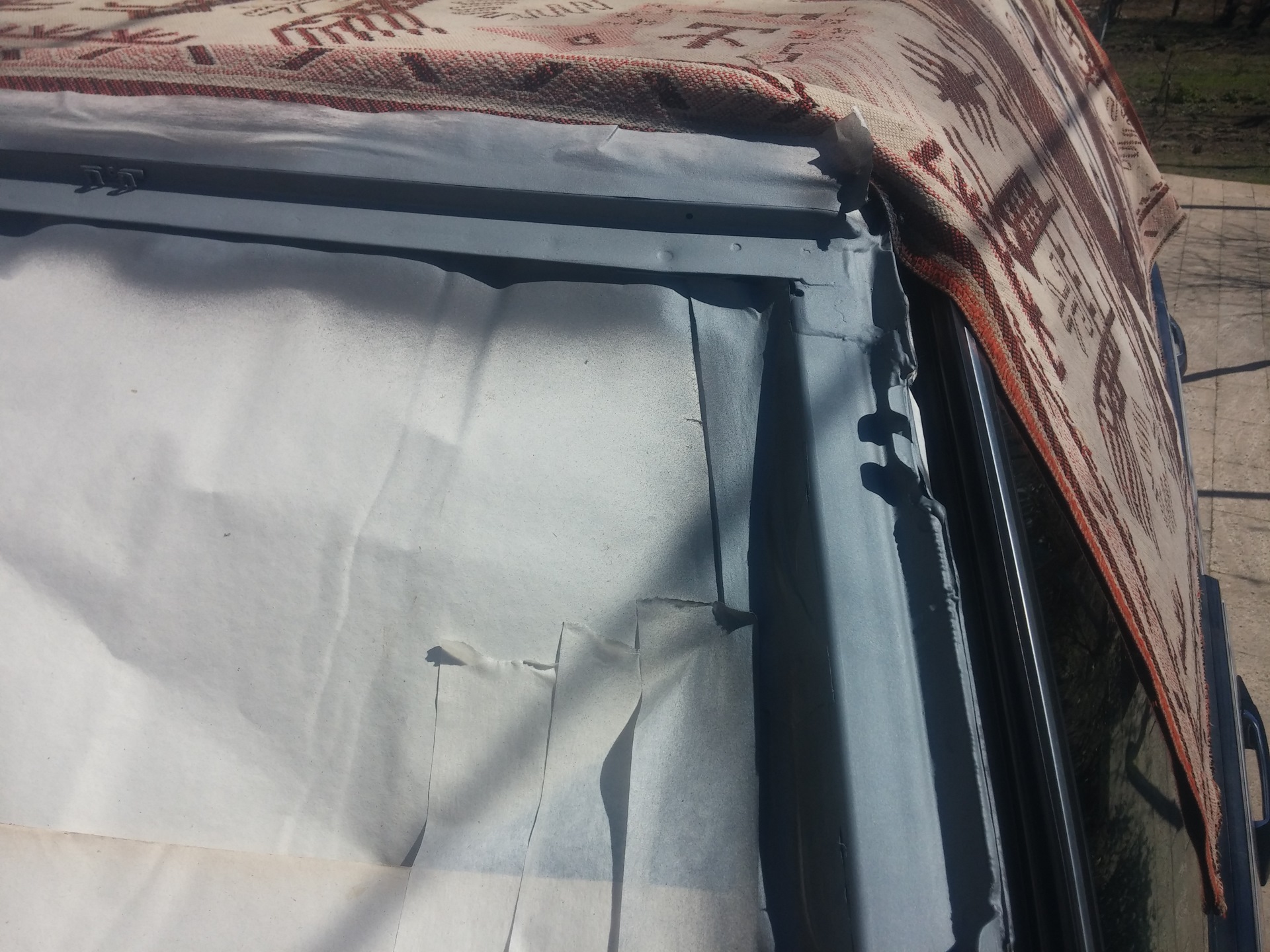

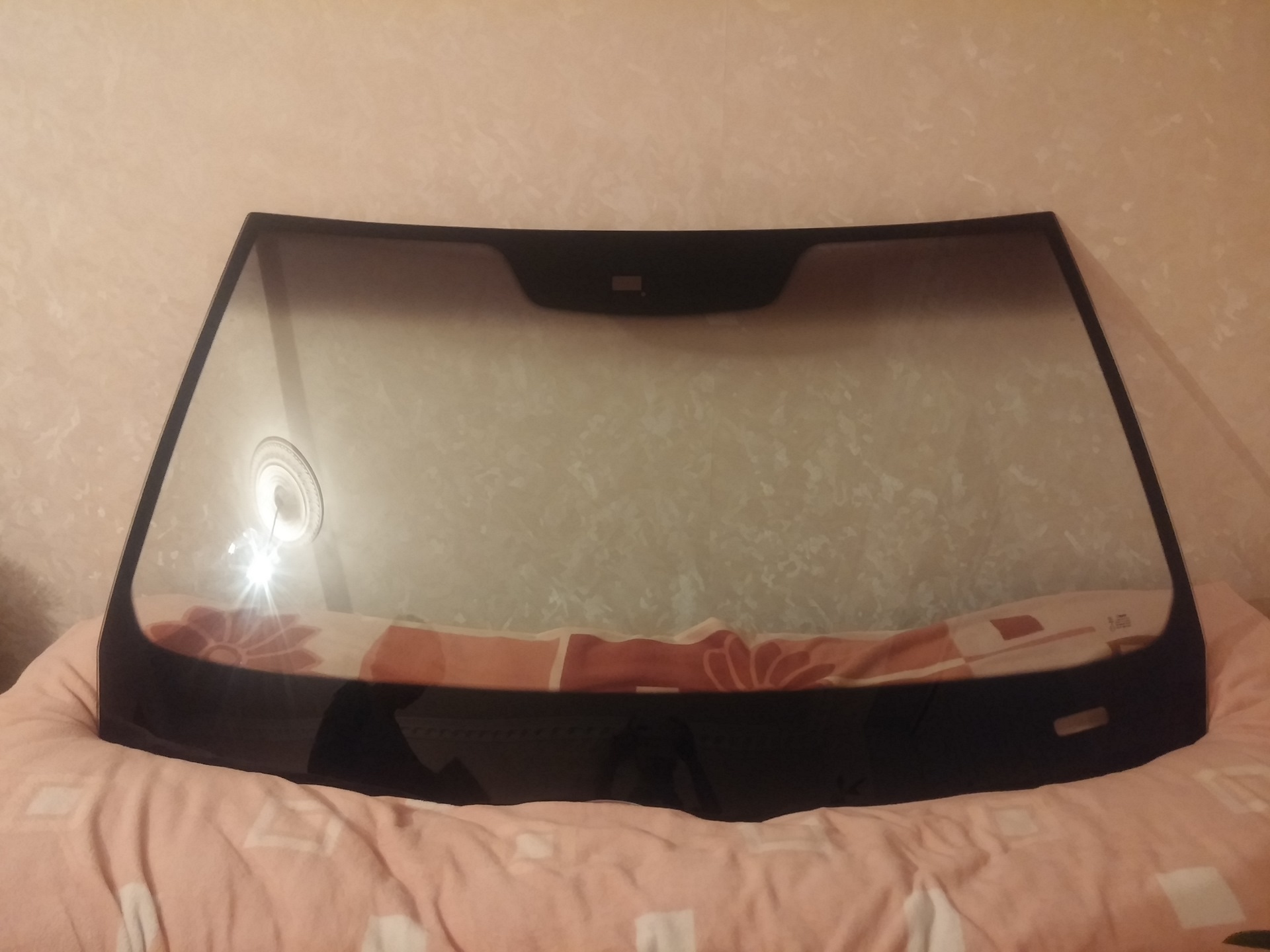

все подготовили к установке лобового стекла, позвонили мне чтоб привез стекло, хотел отвезти, но произошло то о чем я боялся больше всего, как вы видите секло я разбил хорошо хоть одно, что оно российское, жалко было бы если оно было оригинальным, в тот же день поехал оплатил заказал новое стекло, установку пришлось откладывать на неделю

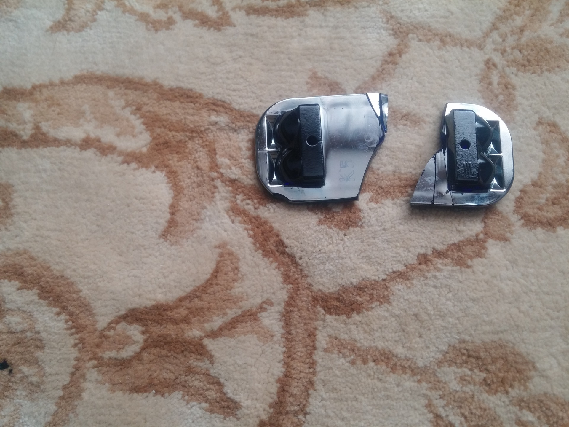

когда снимали старое стекло сломали и держатель датчика дождя

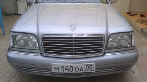

это после установки еду домой, качеством стекла доволен никаких искажений, такое ощущение, как будто ее нет не ожидал от китая такое качество
вид изменился к лучшему

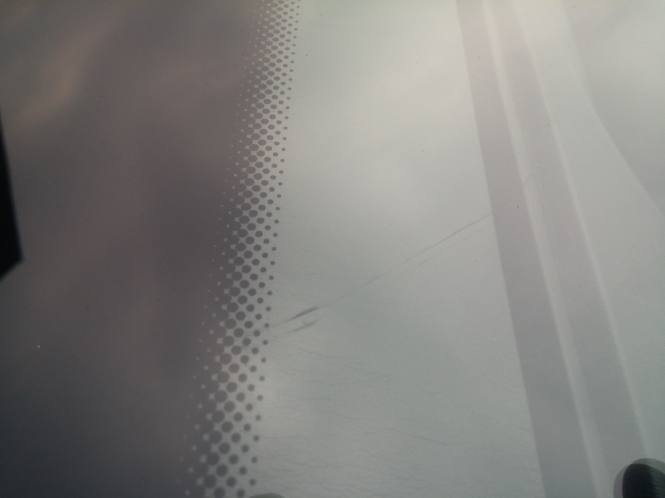

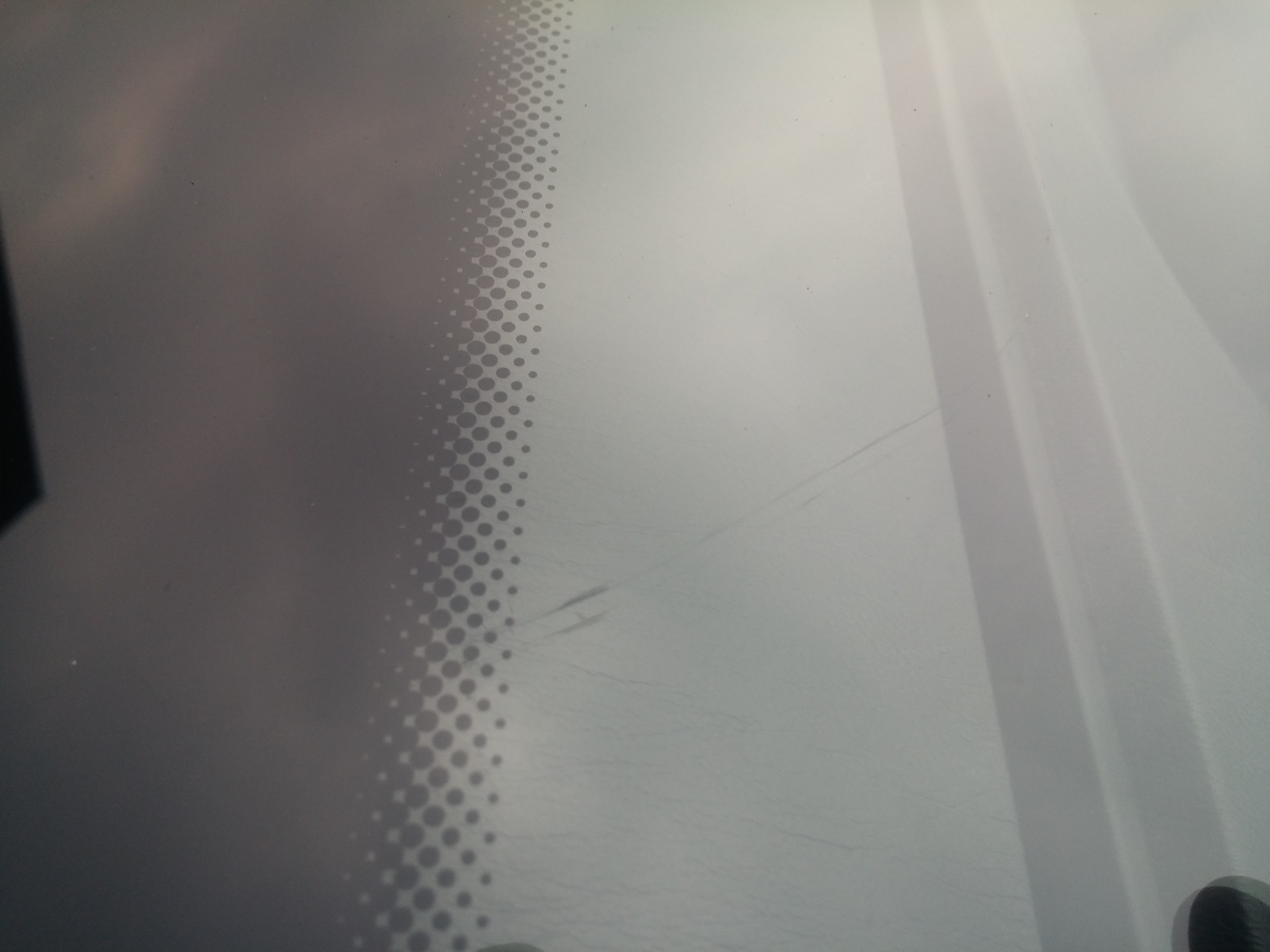

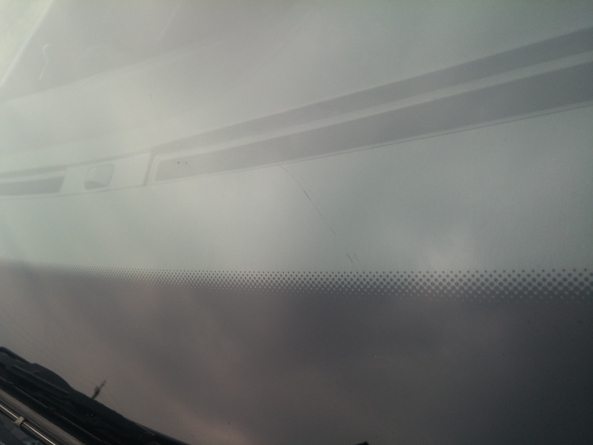

вы не поверите!счастье длилось всего на один день, вот что я обнаружил через сутки
не долго думая сразу же отправился к мастеру по ремонту трещин и сколов.

Обогрев зоны дворников, это тот пластик в сеточку?
Да, которая на 4 фото но она не сеточка, а тряпка
Не пойму все равно как ты разбил стекло при доставке. Триплекс так легко трещит? Фото не передают красоты нового стекла. Снаружи вид четкий, )))
Не удержал
Место очень знакомое — это где если не секрет?
Это брат на границе с Азербайджаном, знаешь?
Нет брат обознался

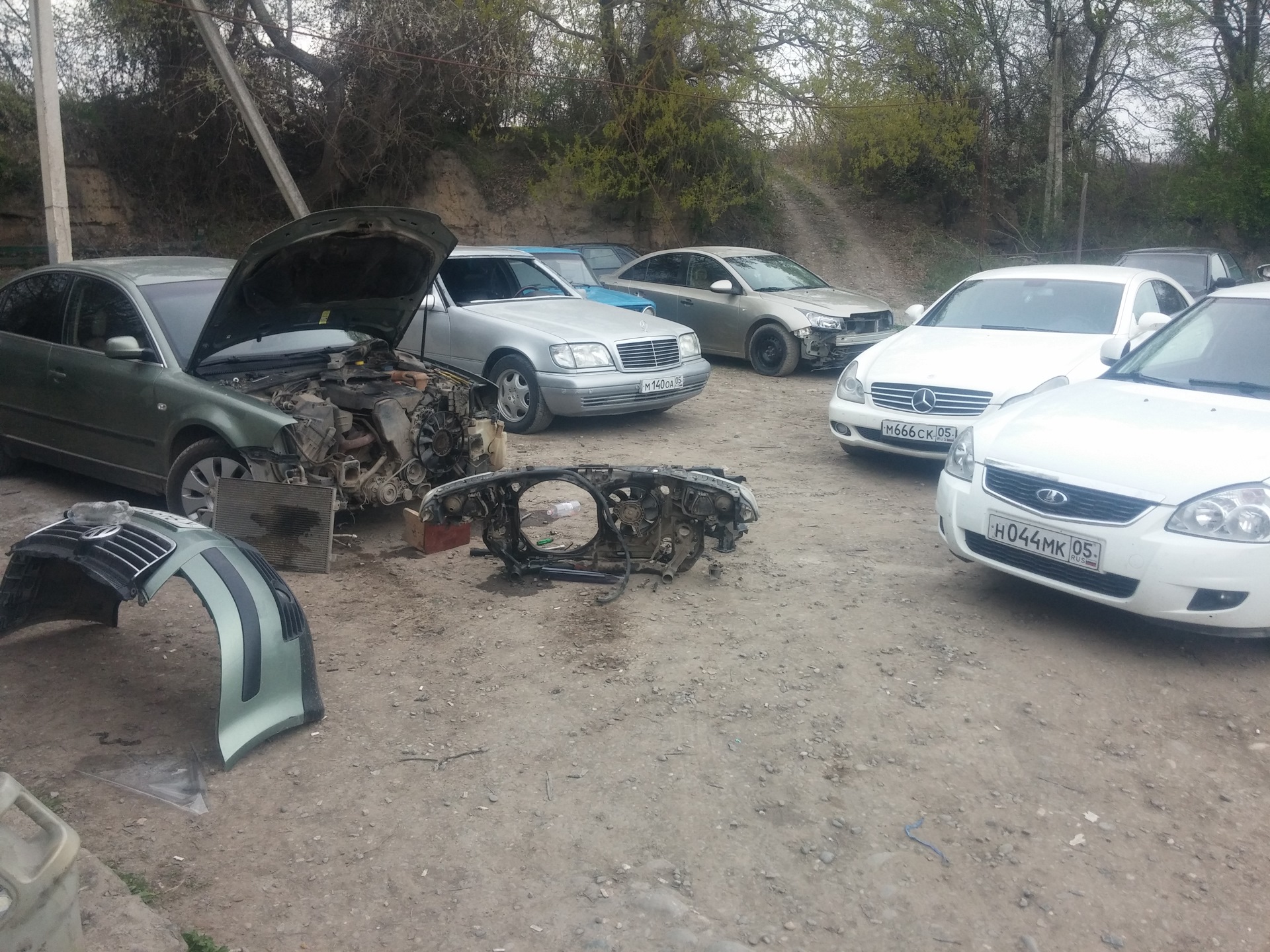

Это мастерская или разбор авто прямо природном уголке?
Это двор автосервиса
По дороге поймал камешек?
Не брат, клей не до конца высох, прижало саморезом от пластиковых накладок, мне так сказал мастер по ремонту трещин
