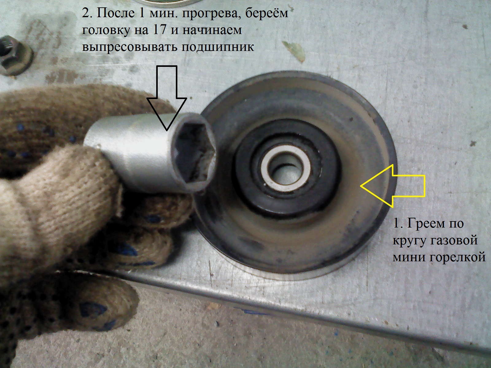

Когда менял ГРМ www.drive2.ru/l/9615459/, совсем не подумал за ролик натяжителя ремня кондёра, а когда снял, увидел сумасшедший люфт 3 мм. примерно. Т.к. сам ролик кондёра стоит дороговато, поэтому решил поменять только подшипник. Выбрал не оригинал, но NSK, т.к. фирма давно делает подшипники да и ценник в 193р., в отличии от оригинала под 700р.
Итак, что нам понадобится:
1. Положить с вечера подшипник в морозилку :) (Да да именно туда)
2. Вывешиваем машину со стороны ГРМ и снимаем колесо:
3. Снимаем клипсу и выкручиваем 2 болта на 10.
4. Далее по фото на них все расписано.
Собираем в обратной последовательности, все смазов графитовой смазкой.
Потратил ровно 30 мин., т.к. после самостоятельной замены ГРМ — это пыль :))) Теперь никаких посторонних звуков из под капота вообще не слышно, все шепчет.
Всем удачи.

Смотрю на конструкцию натяжки ролика и не пойму — зачем ослаблять гайку ролика при ослабление натяжки ремня? (это касается еще поста с заменой ремня)
Добрый вечер. Чтобы пружина натяжного ролика ремень натянула, затягиваешь и проверяешь ремень на 90 градусов не больше и не меньше поворачивается пальцами или нет. Значит правильная натяжка. Итак все ремни на любой машине чтобы не подшипники не ушатать
подскажи пожалуйста на левая резьба на натяжителе? достал ролик с натяжителем а у меня там вообще болта нет? взять болт с гайкой?
Да, стандартная! Он же просто подшипник крепит.
Можно болт с гайкой приколхозить да?
Конечно, главное расстояние соблюсти, чтобы ролик напротив стал шутка на котором ремень

В воскресенье покупал ролик кондиционера в сборе от SKF, потому что прошлый владелец старый ролик каким-то образом погнул О_0, и обошёлся он мне порядка 600 рублей всего. За эту фирму, надеюсь, рассказывать не надо)
Прям отлично взял! За оригинал дофига хотят сейчас.
Тоже так менял, только без морозилки и нагрева обошелся а запресовывал старым подшипником
Тоже дельный совет, старым тоже можно, если под рукой другого нет. Подшипник в 28 -ю головку ложится прям в пазик милимметровый, очень удобно.
301-ый говоришь подшипник, ага, тоже надо прикупить т.к. действительно ролик стоит неадекватно. За три сотни можно японский подшипник купить. Принято к сведению., Спасибл!
Недавно отцу на нексии менял, тоже 301 подшипник.

Да, когда этот искал, 301 тоже выдавал, как аналог.
ну 301 это типоразмер а 6 впереди это закрытый )))
