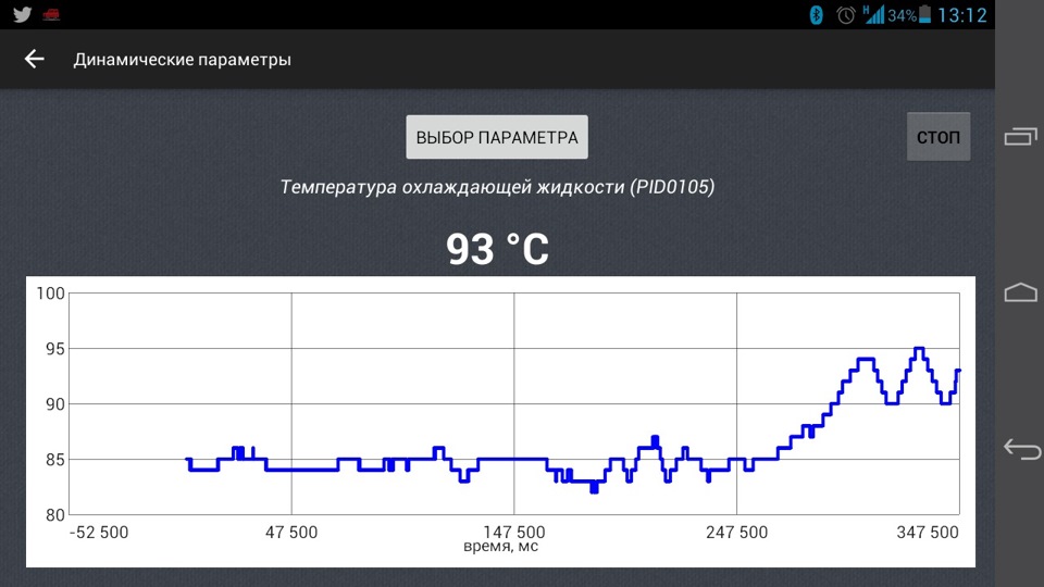

Продолжаю историю с термостатом. Первая часть по ссылке: Термостат умирает ч.1

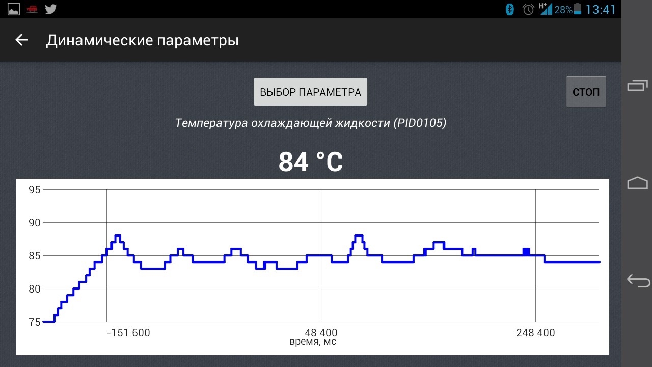

Короче поехал я к дилеру, и они начали с ходу говорить что 86 открытие это норм…я говорю, а температура движка чтобы падала до 73 при езде норм да? Они, ну ладно давайте оставляйте машину. Я понятный пень сказал: ягуара дадите покататься, они: у нас ж рено))) я говорю у вас и рено подменных нету… так что буду ждать. Итог: помыли, открыли капот, машина остыла где то за 1.5 часа. Электрик пошел ковыряться примерно минут на 40. Бегал все к капоту смотрел патрубки и через 3 часа после приезда к ним выдали: приборка показывает 101 градус, эбу 84… тут я поясню маразм: датчик температуры ож он двухконтурный и одни показания на приборку, второе на эбу. Т.е. если бы я не пользовался сканером то летом в жару у меня бы просто не включались вентиляторы, хотя приборка бы говорила что все ОК! и я бы банально мог перегреть двигло. Короче далее оставляйте машину до завтра будем смотреть, я сказал что машина остынет через час, вставите новый датчик и тестируйте, никуда я не поеду. в итоге через два часа меня позвали и сказали что #штекерпомпы (датчика ож) окислился они там пшик пшик и все гуд) показали график температуры там открытие 86 градусов, я говорю чо так рано должно быть 89 градусов, они погрешность норм бла бла бла… короче сказал ладно поезжу потестирую чуть что опять приеду, главное чтобы температура не падала ниже 80 градусов, по итогу: заплатил за мойку 4.5 бакса и поехал домой спустя 5 часов после приезда, температура вроде не падала ниже 83 градусов, позвоню потом на горячую линию узнаю какая погрешность максимальная у термостата может быть. Выложу график температуры при езде после ремонта. Вообще считаю что они что-то темнят, так как до ремонта я сравнил с утра показания температуры ож и датчика впуска: оба по 5 градусов были, так же термостат теперь стал открываться иногда на 94 градусах, иногда на 88, иногда на 86… короче не понятно что они там делали…буду смотреть дальше… всем адекватных ремонтников и поменьше поломок.

PS Провал на графике это скорее всего потеря связи по Bluetooth

Молодец что не отступаеш. Но может все-же заменить термостат, и убедится в том что или электроника или термостат компосирует мозги?
Ну после ихнего вмешательства, термостат сча вроде норм) сейчас ехал, открылся на 90.
Хрень какая-то)
Ну я сегодня проехался, термостат открылся на 90…это уже норм… ну не верю я им что такое произошло из-за штекера, было бы плохое соединение температура ож и впуска бы тоже не совпадала, а так оба по 5 градусов, они это объяснили вибрациями)))
