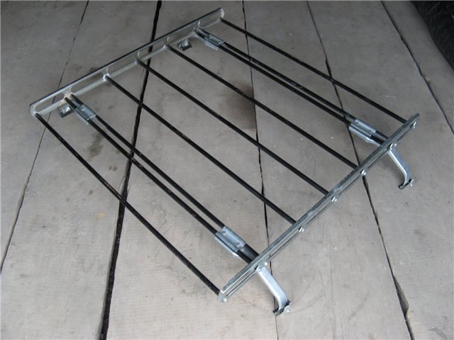

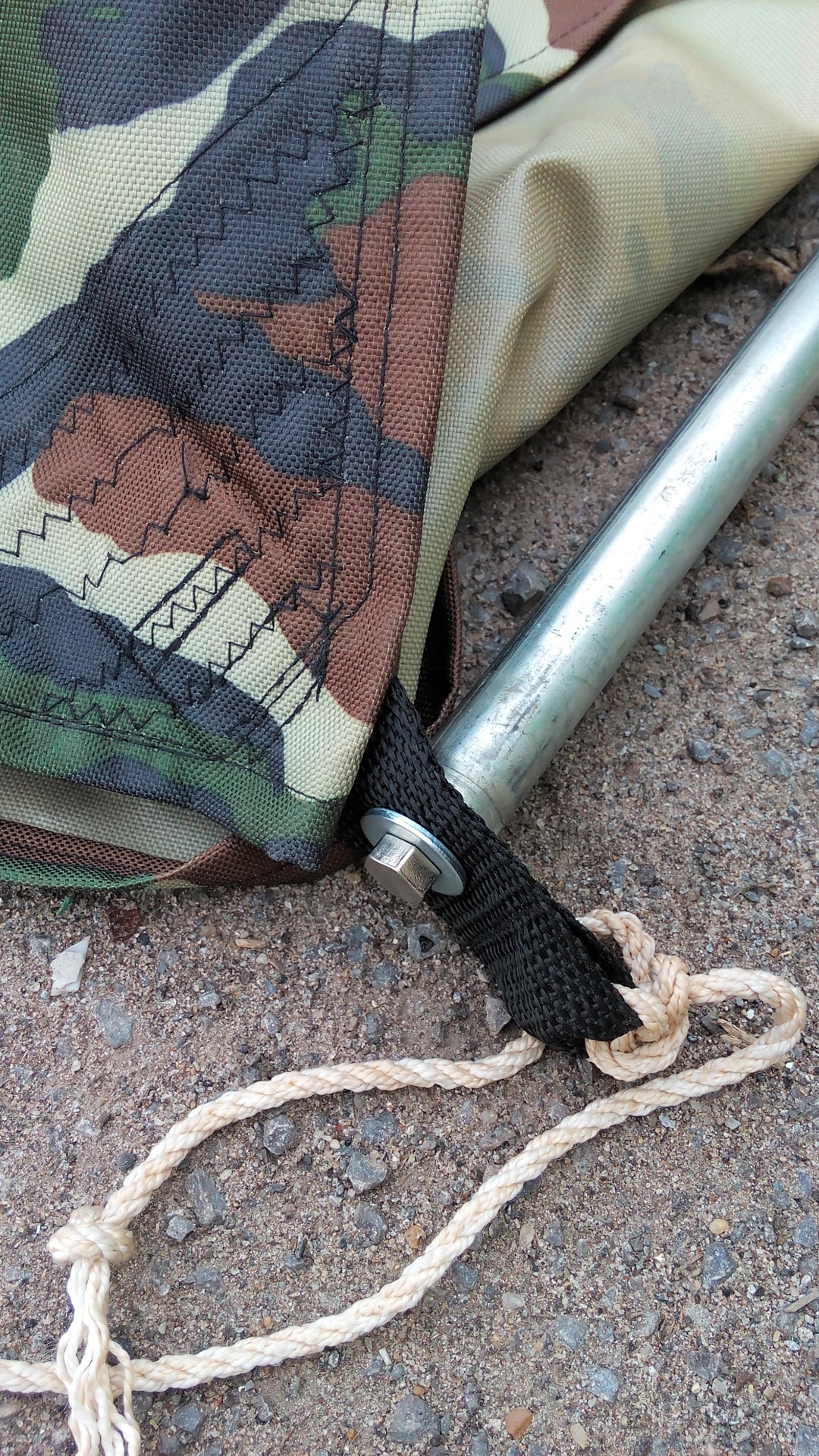

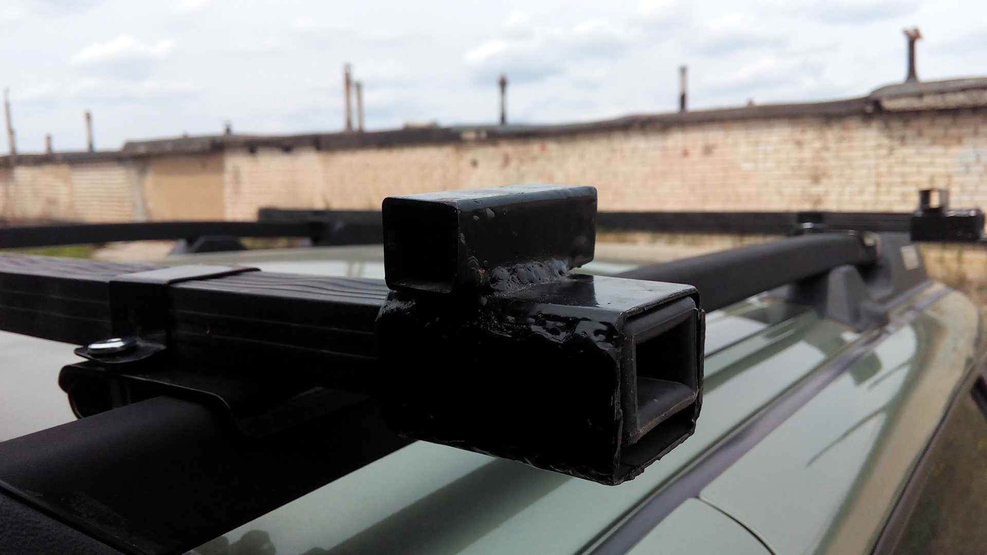

Решил обзавестись тентом типа маркизы для выездов на природу. Готовые решения очень дороги, поэтому собирал из подручных материалов. За основу был взять старый багажник-корзина с креплением к водостоку (использовался раньше на семёрке). Собственно от багажника нужны только трубки-перекладины с запресованными заглушками с резьбой. Трубки болтами крепятся к боковинам.

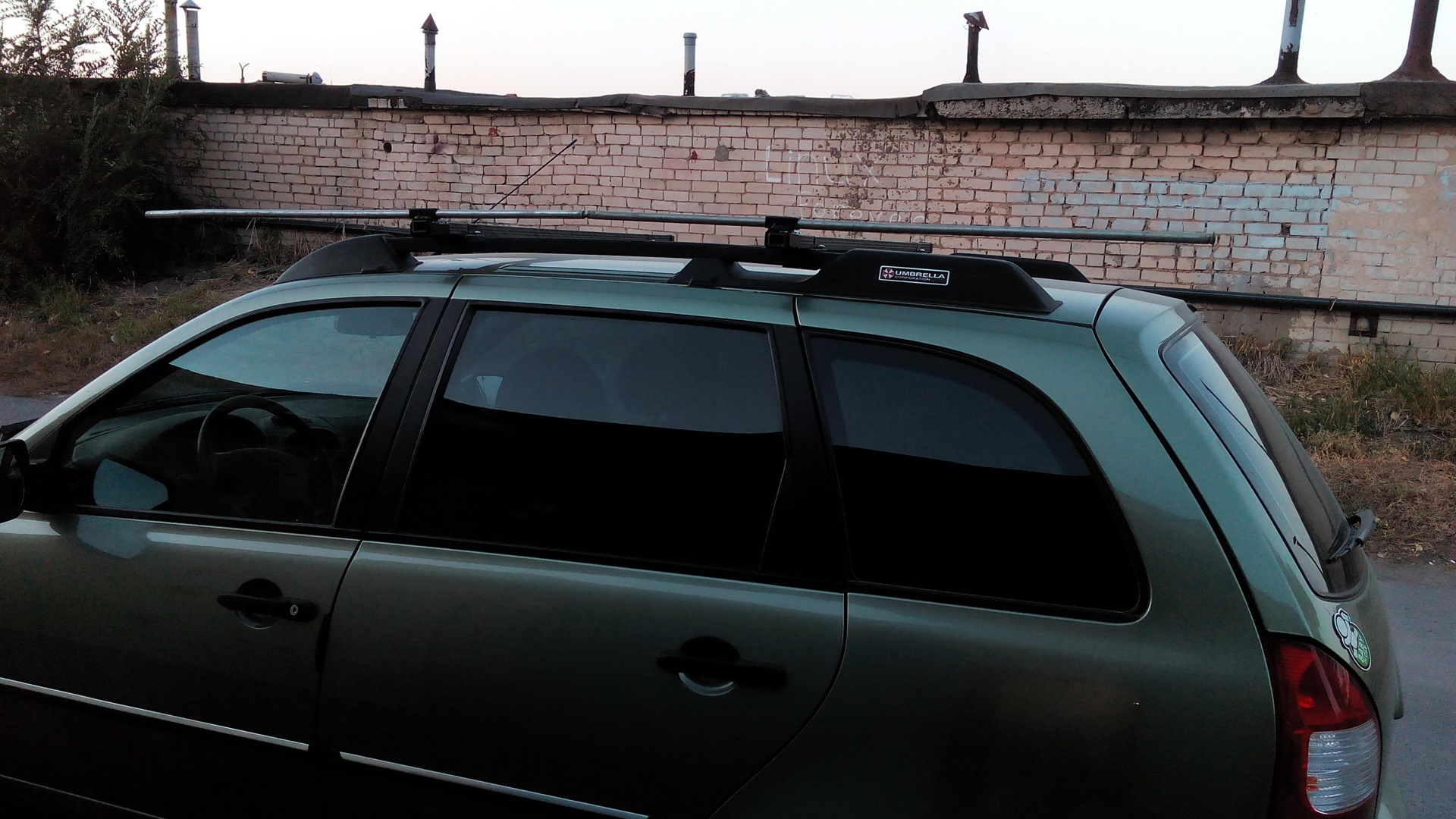

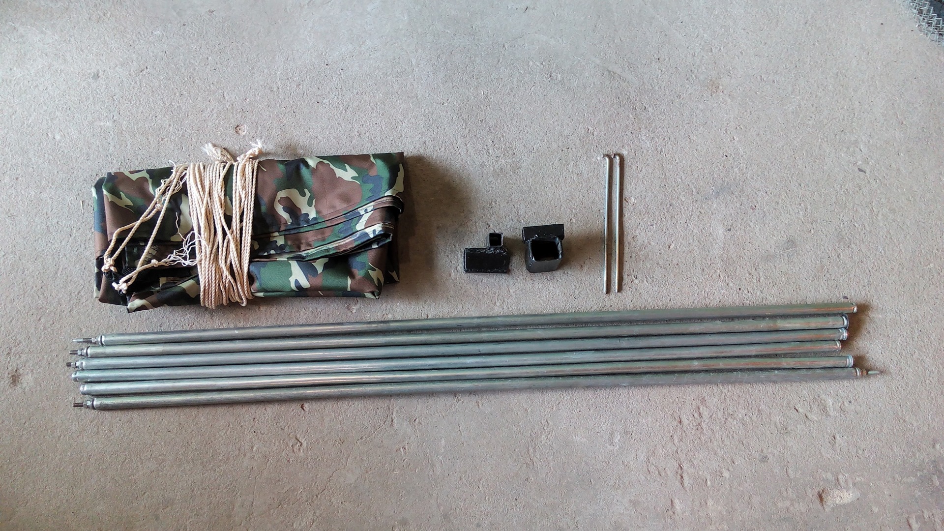

Длина каждой трубки 1 метр. Т.е. путем скручивания получаются стойки по 2 метра и поперечина для крепления к рейлингам. Соединял шпильками (отрезал болтам шляпки). С одной стороны стоек вкручены шпильки с острым концом для втыкания в землю.

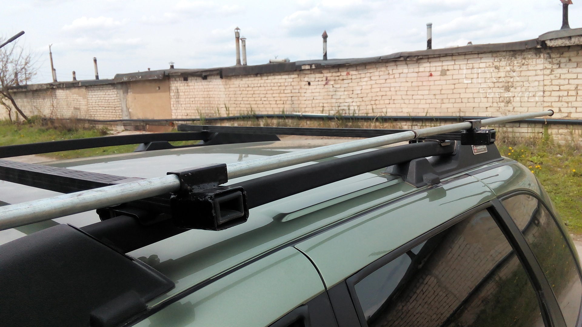

Горизонтальная стойка продевается в самодельные кронштейны из профиля, которые насаживаются на поперечены. В принципе можно обойтись без кронштейнов и поперечин, зажимая стойку в крепление поперечины.

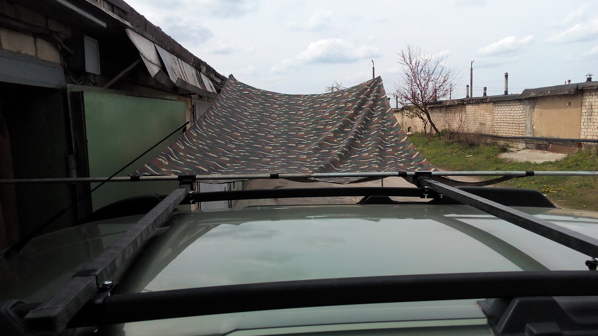

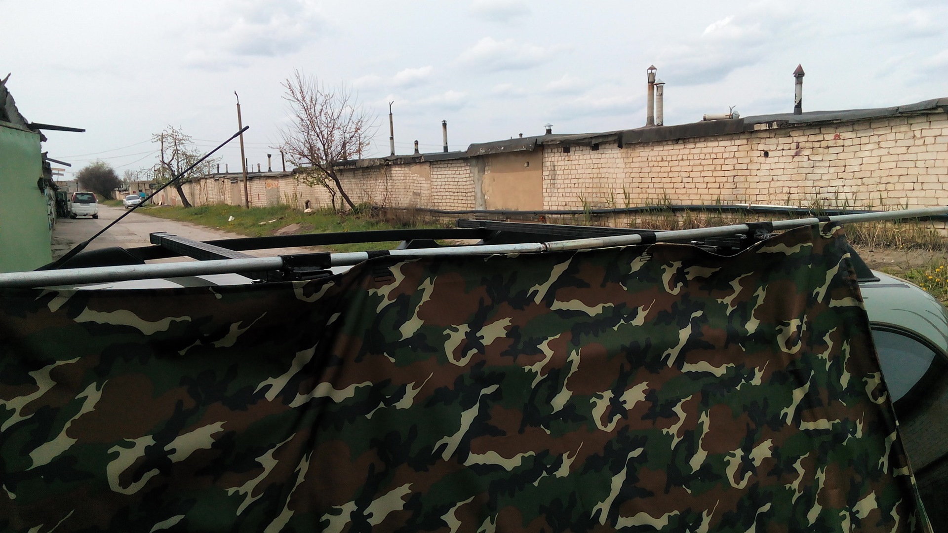

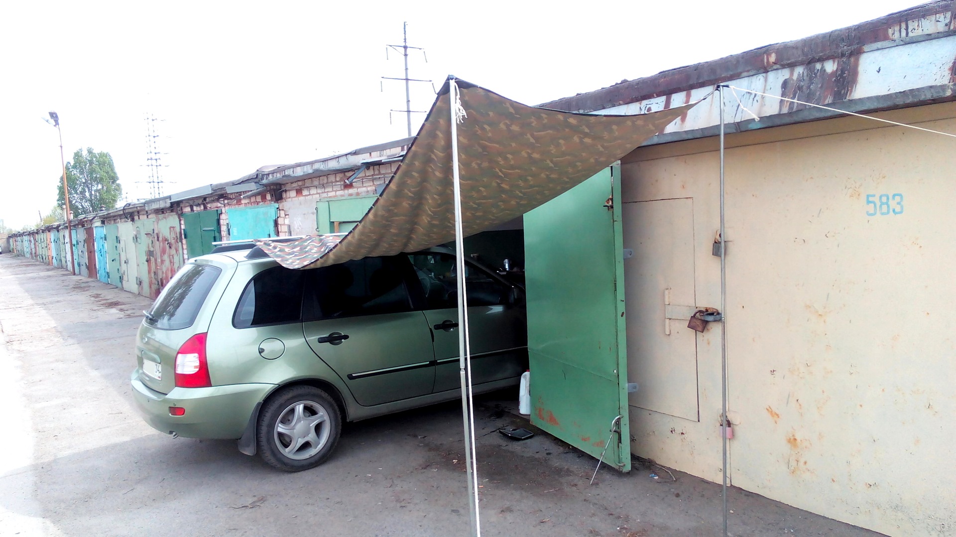

Перед покупкой палаточной ткани попробовал собрать макет тента из покрывала.

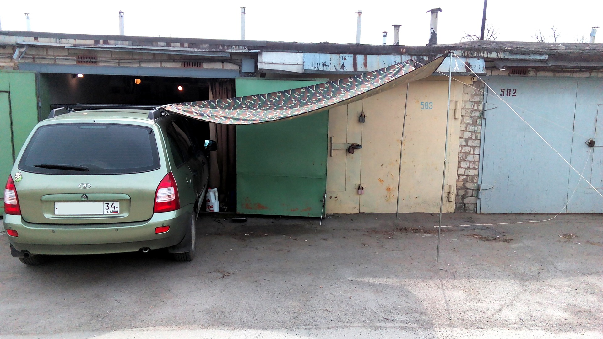

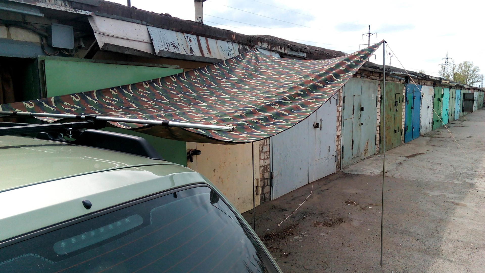

После проверки макета купил палаточную ткань 1,5х3 м. По короткой стороне пришил петли для крепления к машине, на противоположных углах петли для стоек и растяжек.

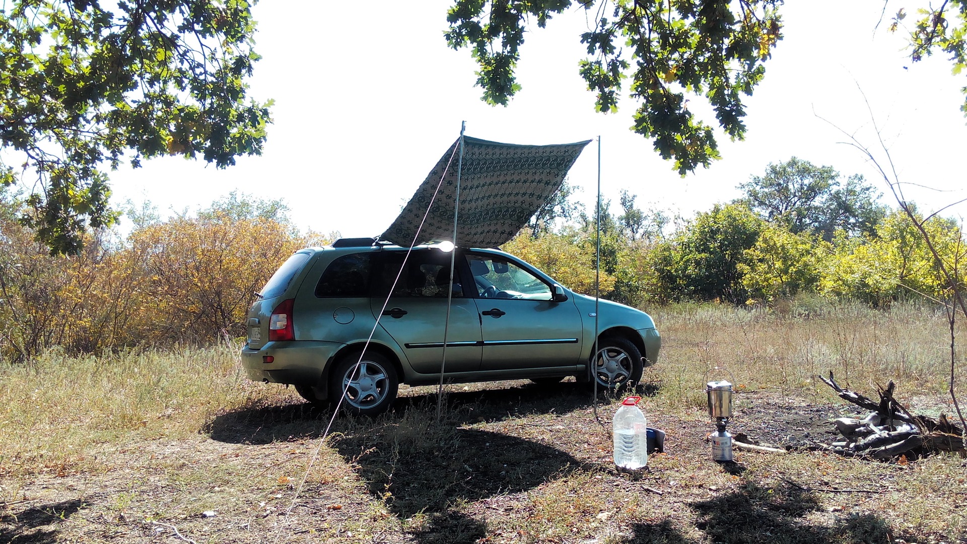

Теперь надо проверить тент в боевых условиях. Возможно не хватит двух растяжек или стойки надо перенести в центр полога и сделать двускатную крышу. Стойки умышленно не уменьшаю, если когда-нибудь куплю Патриота, то 2 м стойки будут в самый раз :-)
