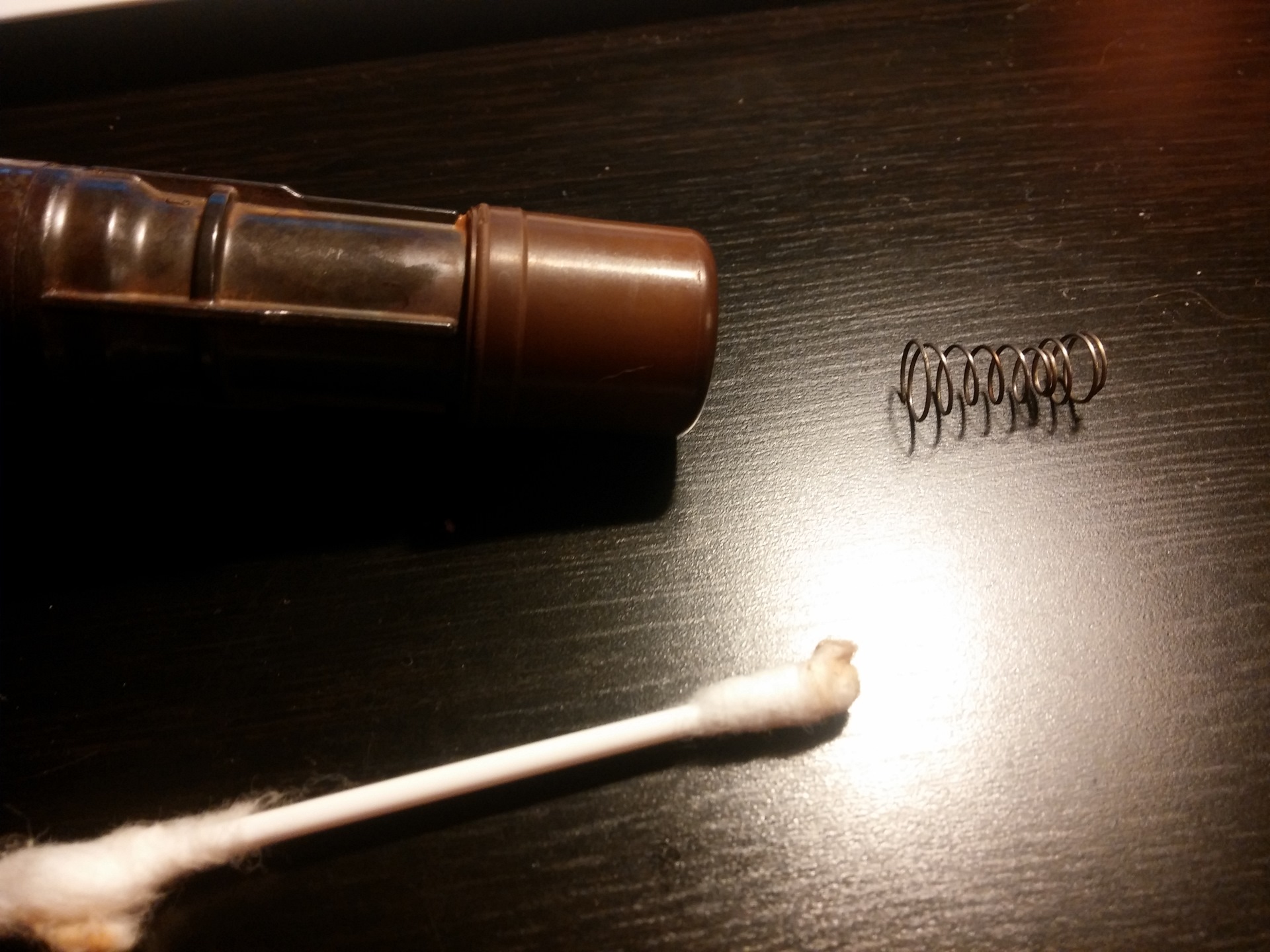

В попытках стабилизировать работу вариатора на "D" (на холодную), решил почистить катушки зажигания. Начал копать инет, оказалось что у нас никто их никогда не чистит (наверное не мараются)
На "соседских" машинках, фит, айрвэйв, такая проблемка есть и довольно таки актуальная… У них катушки разборные, внутри есть пружика (как у нас) и похоже ограничивающий резистор. К тому же в местах "разбора" бывает пробивает (слава богу у нас такого нет)
Итак, снимаю колпачок и вижу что там куча ржи (может плохо видно, но снимать капец как неудобно):

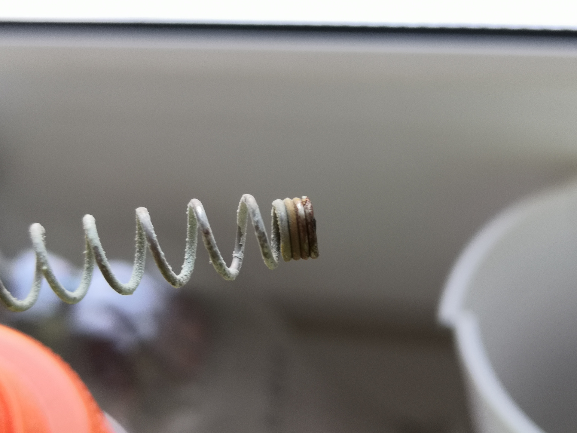

Загнутой скрепкой вытаскиваю пружинку (она сидит в посадочном гнезде как-бы под конус), чистим внутри и саму пружинку от ржавчины, я использовал преобразователь ржавчины (Дядя Гарри подсказал), но он не везде отчищает — отвертка в помощь, сушим
Катушка внутри вроде герметичная, но не стоит увлекаться преобразователем сильно ;)
разобрано:
После того как вроде все вычистил, решил пройтись ватной палочкой смоченой в спирту, результат на картинке выше ))
кароче — у меня было все засрато вхлам
Вставляем пружинку обратно широкой плоской отверткой, "добиваем" тонкой плоской отверткой
(пишу утром, моск еще спит)
Нужно добиться эффекта "пружинка внутри болтается, как и было ДО того, но не выпадает как-бы не трясли"
ну и пробуем.
Эффект стал такой: варик пинаться перестал на холодную (но есть подозрение что это просто на улице стало тепло), на "Д" красный светофор вибрация идет секунд 10-20 и пропадает, рывки при наборе скорости пропали. Колпачки пока не менял, т.к. еще не приехали. Поставлю отпишусь )
п.с. КХХ и дроссель чистые, лямбда НОВАЯ, бенз хороший )))

Я чистил не из-за изменения сопротивления, а просто потому что через пружинку вообще контакта небыло…
щас при 50% прижиме появляется контакт
С центрального мерится на все, там везде контакт ))
