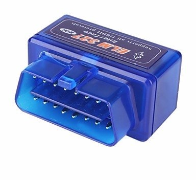

Месяц назад, для интереса, подключил Сканер ELM327 через bluetooth и он выдал четыре ошибки:
1. P0037 — HO2S Heater Control Circuit Low
2. P0154 — O2 SENSOR B2 S1 CIRCUIT INACTIVE (Цепь датчика О2 В2 S1 пассивна)
3. P0174 — BANK 2 SYSTEM TOO LEAN (Блок цилиндров №2 беднит (возможно подсос воздуха))
4. P0724 — TORQ CONV/BRK SW B CIRCUIT HIGH (Переключатель карданный вал/тормоза замкнут на питание)
По первым трем все было ясно, но расшифровав четвертую я напрягся! Ну и забыл про все, со временем…

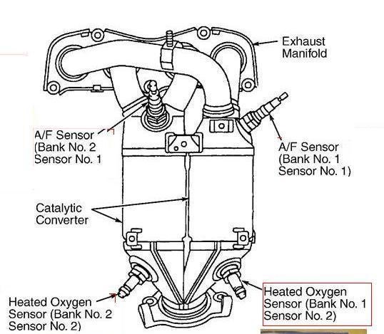

Прошу подсказать знающих авенсаводов, корректно ли указаны датчики (банки и сенсоры) на картинке ниже:

Привет! На моём Леворуком всё правильно p0037 эт ошибка по heated oxygen sensor 2 bank 1! Если стоять лицом к движку — нижний правый, ближе к аккомулятору, СТО пудов!
Привет! Спасибо за отзыв! На выходных посмотрю, может найду причину!
Удачи тебе!
