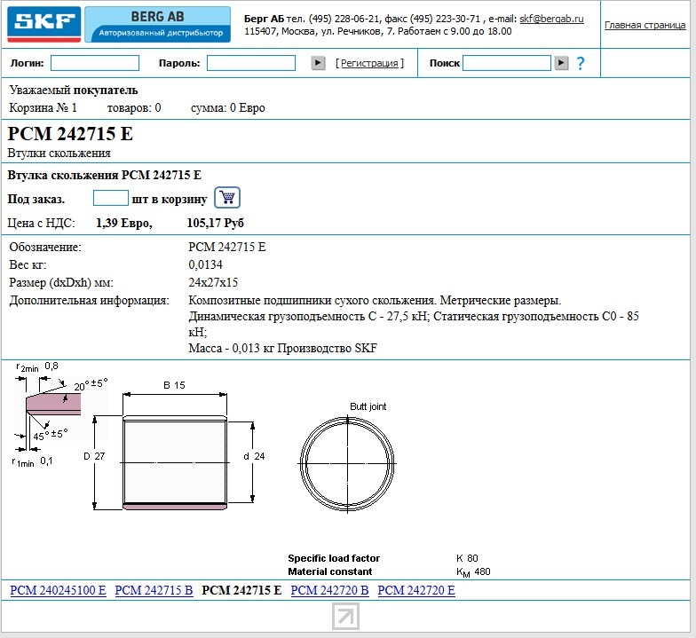

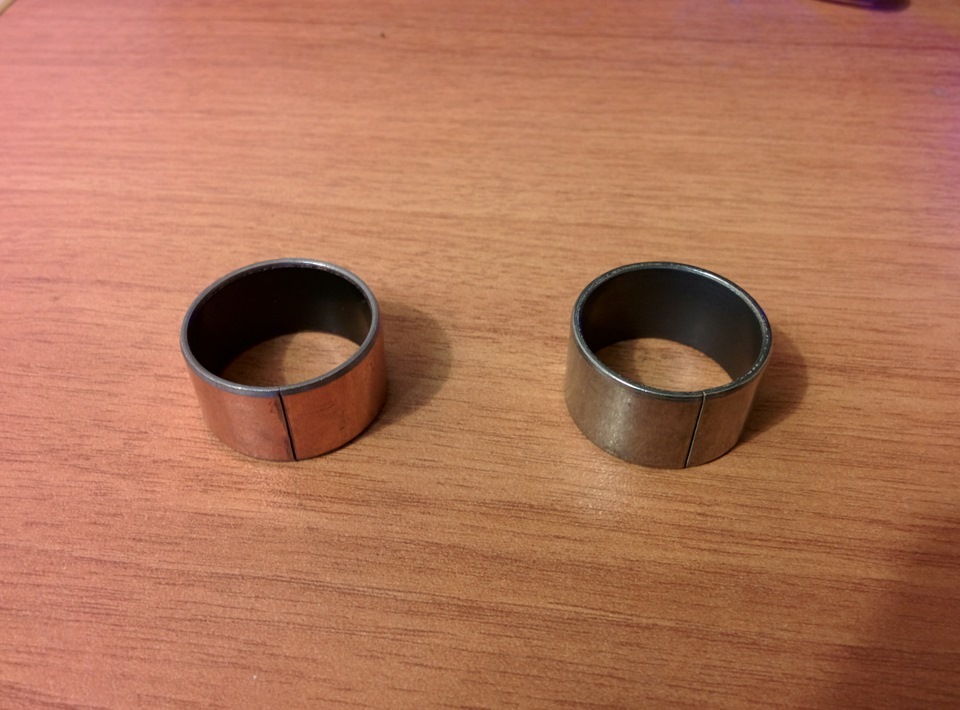

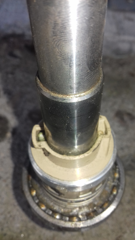

Очень часто разбивается втулка вала. Данную втулку как правило меняют не снимая рейки. Поначалу данные втулки вытачивали кулибины из второпласта и капролона. Потом выяснилось что данный материал расширяется при нагреве и есть вероятность что руль заклинит. Позже их стали вытачивать из бронзы и латуни. Данные втулки есть на АлиЭкспресе, а так же их выпускает европейская компания SKF PCM 242715E (последние считаются лучшими, продают их обычно партиями, но можно найти и однуbearing-service.ru/netsho…m-242715-e-min-25sht.html). Размеры у неё 27х24х15мм (смотри фото)
Вот ссылка по её замене (выприсовки и запресовки) www.drive2.ru/l/9708725/. Но если есть проблемы износа вала, то нужно втулку изготавливать с подгонкой по валу.

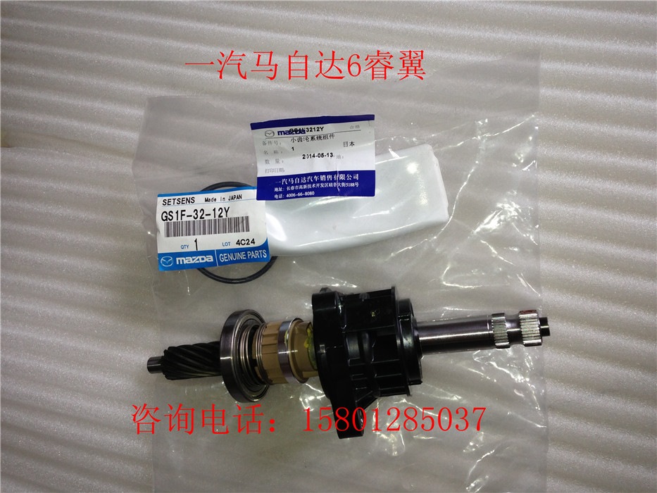

Вот этот ремкомплект GS1F-3212Y, стоит он порядка 11-13р. и нужен тогда, когда калибровка бессильна, при этом сама переборка стоит еще порядка 15р.
При этом саму втулку датчика момента (торсиона) можно купит отдельно с разбора (она как правило и выходит из строя.

В большинстве случае рейка перебирается, меняются втулки, все смазывается, вал полируется и она банально подтягивается (при этом чистится пружинка), меняются сальники и подшипники (если датчик крутящего момента целый, то ремкомплект не нужен, руль не куда не тянет)

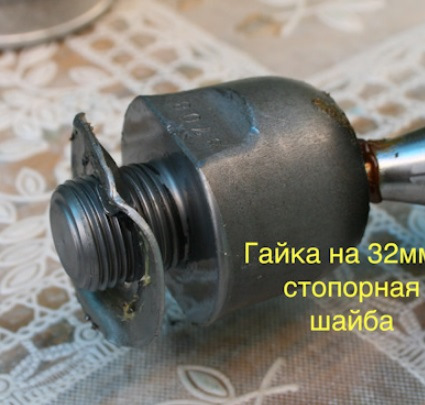

На Мазде 6 GH подтяжка тоже предусмотрена. И по-моему при определенном пробеге, когда рейка изнашивается и появляется небольшой люфт её нужно подтягивать. Похоже на мой случай. Потом эти люфты приводят к последующим проблемам.
Прошу откликнитесь делал хоть кто нибудь подтяжку (у других производителей подтяжка решает начальные проблемы и предотвращает последствия).
Мне порекомендовали подтянуть или вообще пока ничего не делать в силу конструкции и устройства данного узла.

Здравствуйте! А из чего обычно делают втулки?
Я не про фторопласт
Из какого металла подойдёт?
Не могу плдсказать.

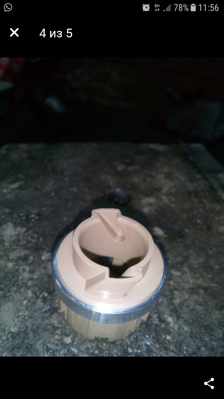

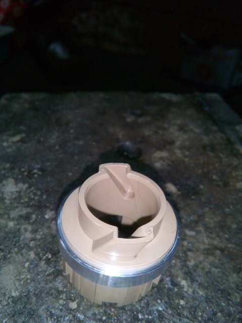

Серый датчик? Можно фото?
Датчик коричневый
dmi-trii
Датчики в наличии. Неоригинальный 3000 руб. Оригинал 6000 руб.
Это он?
Датчик крутящего момента, отвечающий за усилие
Он

Подскажи плиз как подогнать втулку под вал?
тут лучше с антоном пенопласт проконсультироваться. Вообще расстачивается прорезь натфелем и втулка сжимается

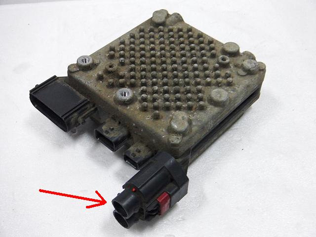

Подскажите пожалуйста, Купил мазду немного битую удар не сильный и когда все собрал то на панели горит лампочка с рулём и не работает ЭУР
Силовые провода прозвонил а дальше не знаю что делать
спрашивал у продавца он сказал что усилитель работал.

Подключитл форскан выдал три ошибки по датчику момента рулевого вала c200b:1c-08 c200b:62-08 c200b:1e-08
Была у меня после удара в левый угол, такая штука — что ЭУР перестал работать. Дело оказалось намного проще, чем я думал. Если снять АКБ с площадкой, то там будет видно рейку и как к ней подходят провода, так вот самый толстый (розовый) провод был просто выдернут из своего гнезда — после того как воткнул его на место радости не было предела, все заработало. Стоит попробовать, как один из вариантов.
А провод выдернуть был с рейки или с блока?
Я вроде проверял провода все наместе.
С разъема который втыкается в блок.
Все сделал, оказалось датчик момента рулевого вала.
И осталась втулка могу продать если кому нужна вопросы в л.с

Подскажите этот ремкомплект подходит на все машки второго поколения?
Этот ремкомплект подходит на все Мазда 6 GH
Спасибо

Кто знает этот ремкомплект GS1F-3212Y подходит на все комплектации мазды? Моя спорт 10 год 2литра автомат.

Я вывешивал свою Мазду на подъемнике, когда дергаешь за тяги то чувствуется что вал в рейке очень легко ходит (можно сказать что люфт). Поидее подтяжка должна устранить этот люфт. Этот люфт в последствии может начать разбивать её.
Да это просто проклятие вала. Есть такая штука горизонтальный люфт вала. И стук этот помоему в сипораторе где шарики катаются. Достала уже. Вал думаю менять.
Привет. я тоже думаю что дело в сипораторе. Ты снимал сипоратор? дело в нем было ?
