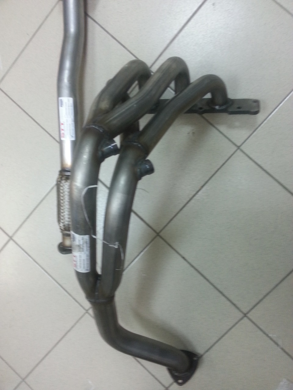

Прошло полтора года владения пауком 4-2-1 производства "stinger" (черняга). Начал постепенно прогорать в месте соединения первичных труб и фланца. Фото соединений труб разных цилиндров и фланца:
Можно было бы еще покататься, либо проварить это соединение, но все таки я решил предпринять кардинальные меры).
Решено было попробовать поставить паук из нержавейки производства СТТ, так же решил взять до кучи и резонатор так же из нержи. Заказал их у cvadim. Все пришло быстро, товар прибыл без косяков.
Итак, что имеем: Паук 4-2-1, диаметр труб — 38мм, 43мм, 51мм. (соответственно первичная, вторичная, и основная). Марка стали: AISI 439 (тех. нержавейка).
Вадим положил необходимые прокладки, шайбы, болты и гайки, это радует.
Процесс установки элементарный, не буду его описывать, можно посмотреть на драйве, или даже разобраться прямо на ходу. В принципе все встало нормально. Так же заменил все резинки на которые подвешивается выпускная система, на резонаторе штатные резинки уже устали, резинки на которых держится банка были в норме.
Был один момент, забыл купить прокладку выпускного коллектора, в итоге посадил на старую прокладку, но вроде не пропускает, покатаемся посмотрим.
Так как я владелец пауков двух разных производителей, я сделаю сравнительный обзор в другой теме, в эту к сожалению не поместиться, там и постараюсь подробно рассказать про плюсы и минусы, про ощущения и т.д.
Так же был выявлен косяк нижней опоры двигателя, а именно трещины сайлентблоков и отслоение их от обойм опоры. Посмотрел стоимость новой опоры, жалко стало отдавать за нее 2500р, поэтому решил сэкономить и поискать на разборках, в основном там вы встретите такие же мертвые опоры, которые вам попытаются впарить). Но чудом нашел неплохой вариант от джентры 13го года за 800р.

я считаю основная проблема пауков от стингера — это маленькая гофра которая ни гнется и как следствие не гасит колебания и из-за этого начинают появляться трещинки, а дальше понятно.
бывают ещё случаю (как у меня) приемная труба короче по длинне).
у меня в месте соединения 2х труб в одну по кругу лопнул через год
так спустя год гофра как быда дубовая так и осталась, при ремонте паука её заменил на нормальную длинную.
На счет гофры верно подмечено, у стингера она никакая…
главное не понимаю причину, зачем это они делают.
увеличьте стоимость на 500 р и поставьте нормальную гофру.

А можете номера прокладок подсказать! Пожалуйста!Я так понял там шпилек нет на фланцах, а только отверстия под болты? Расскажите как ведет себя СТТ-шный выпуск из нержавейки! А шпильки крепления паука меняли? Заранее спасибо!
на фланце паука только отверстия, шпильки вкручены в гбц, надеваете паук, ставите заранее подготовленные шайбы и затягивайте гайки от середины к краям и моментом вроде 25Нм. Можно и поставить укороченные шпильки ваз. но я их не нашел, в итоге оставил родные. Паук стт не плох, все классно, из минусов — диаметр первичных труб меньше чем у стингера. и с данным пауком, труба где виброкомпенсатор об что то задевает, и на низах что то бывает дребежжит, скоро пойму где именно и устраню. На счет прокладок — по каким подсказать номера?
Нашел уже все номера прокладок
