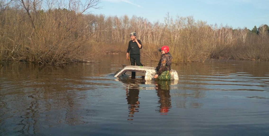

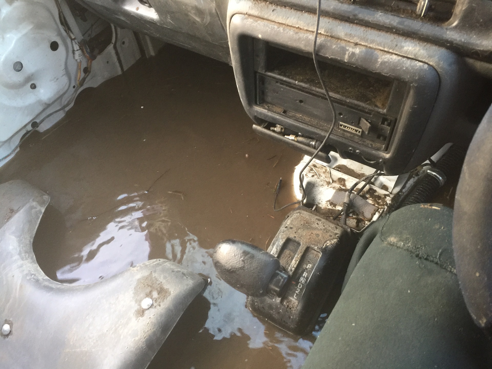

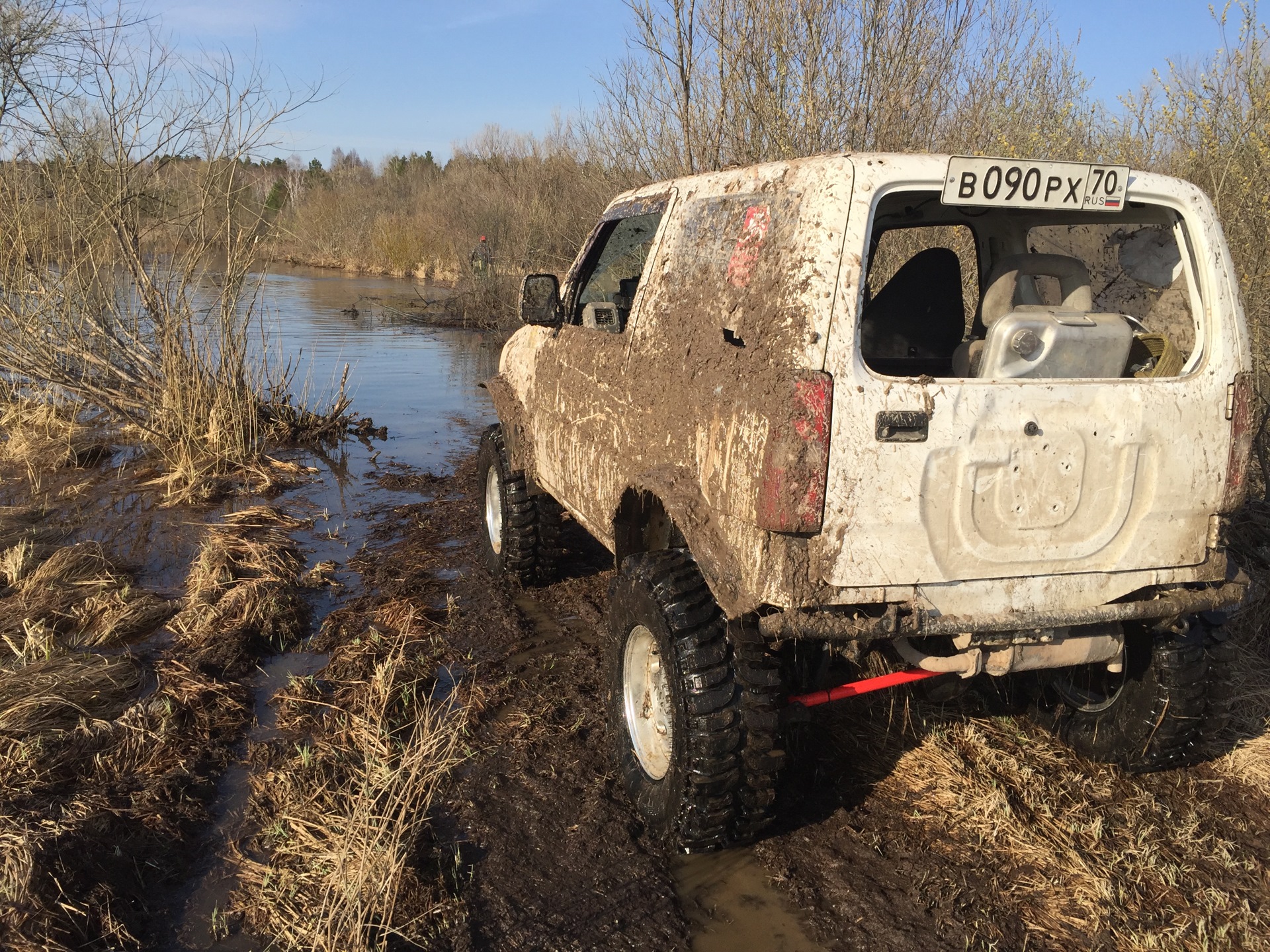

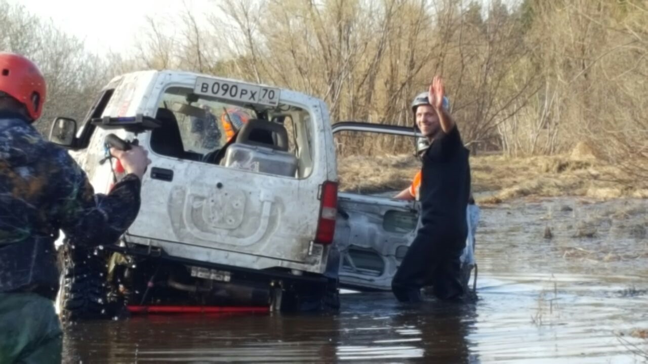

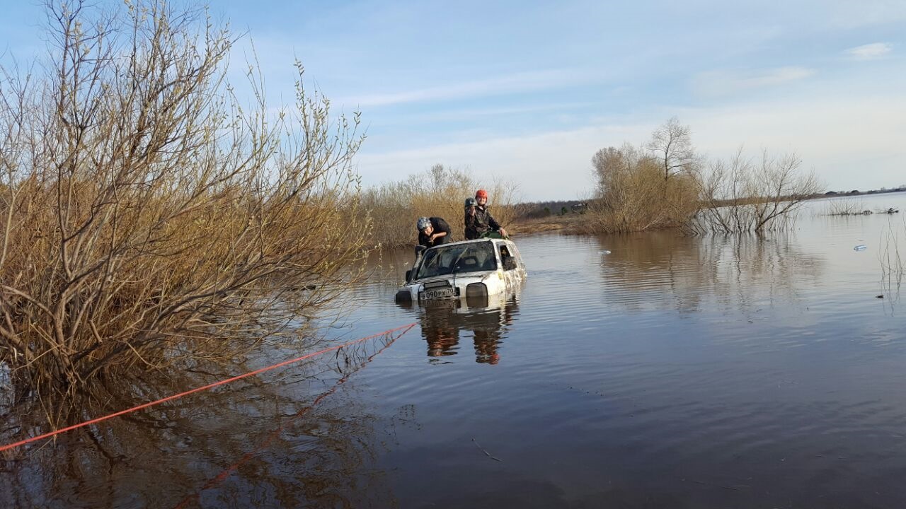

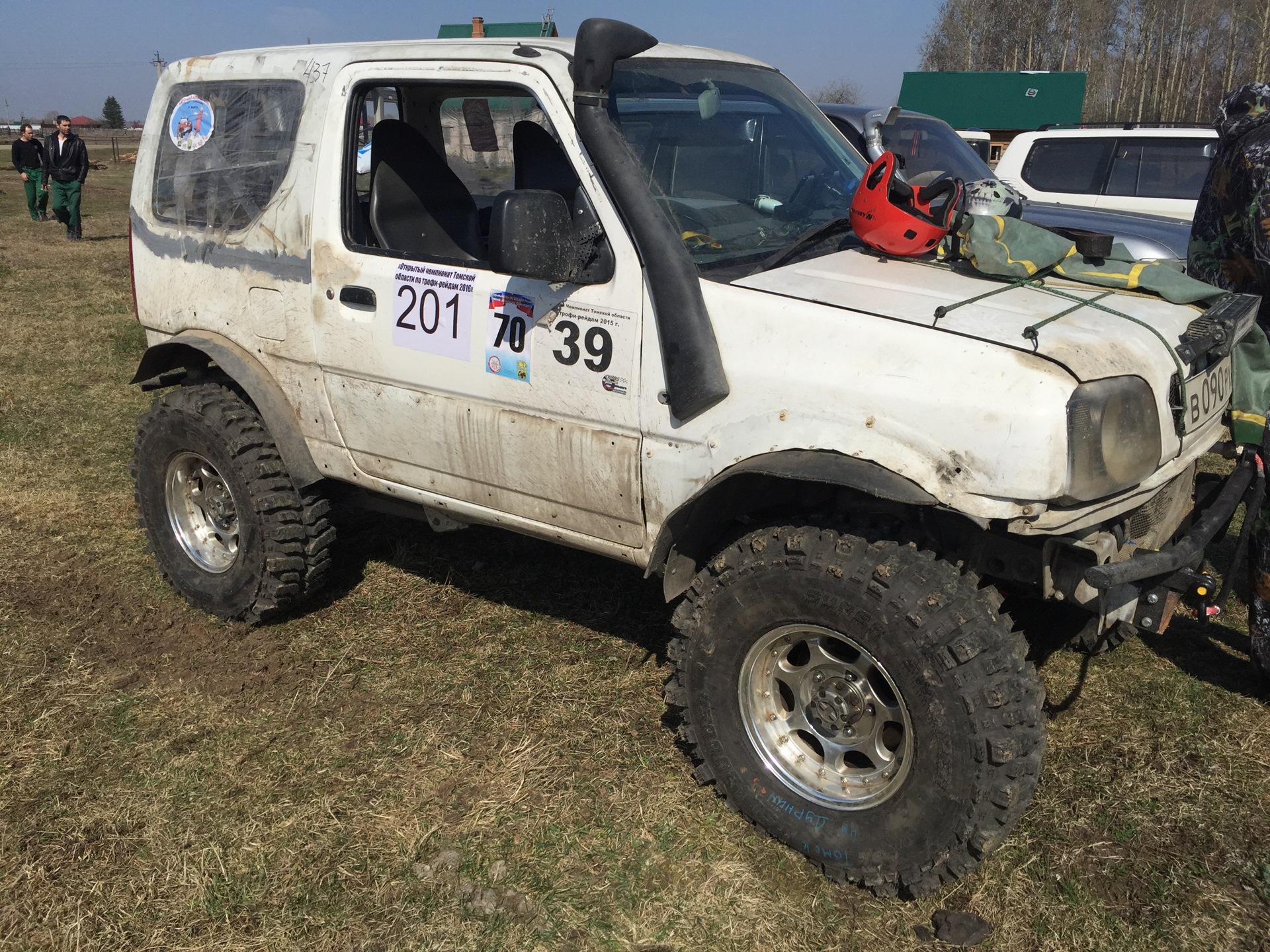

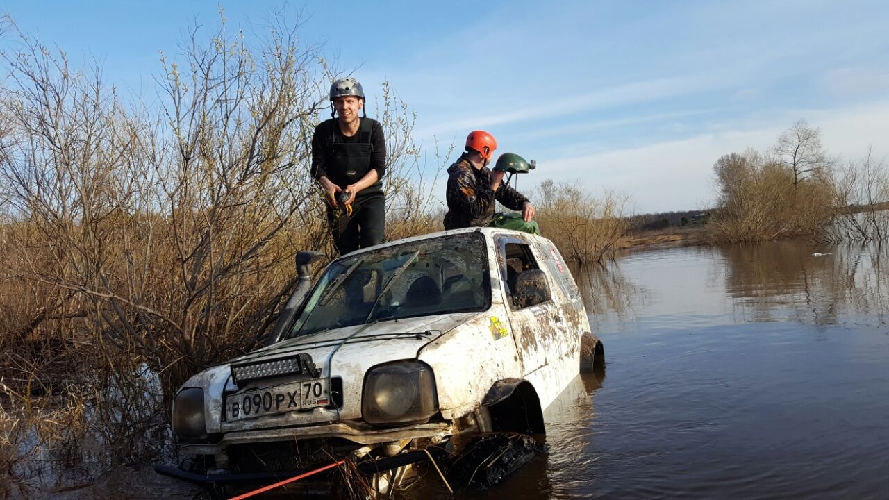

Затестили машину после всех переделок, Боггер едет, спускали до 0.1. Понижения хватает за глаза. Компаунд спас мозги от затопления на отлично. Лебедь мотает в обе стороны. Неожиданно подвёл шноркель или короб воздушного фильтра. Итог захлебнулись. В масле вода, в коробке вода, в гуре вода. Выбрались из воды на лебедке, просушились и доехали своим ходом до финиша. Под конец уже даже двигатель не троил. От наличия воды в системе закипел и выплюнул жижу ГУР. Утопили фотик, рацию.
Будем думать над гидроизоляцией

Фотка с водой в салоне нравиться))

Нанопротект не пользовали?

Нанопротекта под рукой небыло, забрызгивали все силиконом, видно толку ноль

Ну а по поводу ГУРа, ввари в крышку сапун, точнее в нижнюю часть крышки (там из двух частей она состоит) и выведи трубочку повыше
С гуром обязательно чего-то решать будем, может бачок на другой махнём, или Сапун
силикон жидкий или густой?
В этот раз густой забыл с собой взять, только в балоне
спреем не то пальто. Надо густым. И еще замажь герметиком датчик положения дросселя. Там есть тоже снизу дренажное отверстие. Вода туда будь здоров попадает. Потом акпп херово работает и может включиться режим продувки цилиндров (показвывает что ДЗ открыта на 90%). Так машина заводится не будет. Я этот ребус в прошлом году решал

Заглох от чего? Вода скорее в свечные колодцы попала
Да хз. И в колодцах вода и корпус фильтра полный
я сейчас купил силиконовую смазку, резинки на колодцы промазываю обязательно + там есть маленькое отверстие для дренажа. его я тоже герметиком замазал
Да я тоже резинки и все контакты силиконом обрабатываю перед гонкой, а вот про дренажное отверстие учту
я вот такой обрабатываю раз в год www.drive2.ru/l/6956923/, ни какаких проблем. Раньше тоже была беда, один раз финишировали на 2-х горшках
Ооо, то что доктор прописал. Уже заказываю. 1050р. спасибо за совет
Реально офигенная вещь, не течет, не плавится, резину не портит. У меня ей промазаны все контакты

Класс ! Но, джим должен либо плавать и держаться долго на плаву, либо тонуть и ехать по дну как у меня))
Ну все и было рассчитано на то что поедет по дну, он и ехал, пока не заглох. Водоплавающим его уже сложно сделать, дырок сильно много))

а чо ногами заранее не прощупали?
Течение скорректировало траекторию по своему))
а. там еще и течение )))
а заранее лебедку не подвязали? или это не помогло?
Поидее при любом течении, поскольку машина долго держится на плаву, можно кинуть трос и сразу на лебедке вплавь перебираться.
Хотя я бы искал другой проезд скорее всего. сразу же
Да просто Лоханулись))) ничто не предвещало беды😂
а. ну эт бывает )
