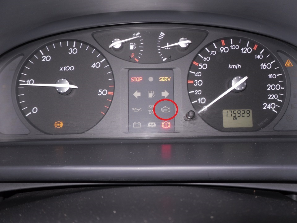

Возвращался себе домой, и тут на перекрестке машинка, едва поехав, глохнет. Ну, подумал, быстро отпустил сцепление, а машинка холодная — бывает. Но не тут то было: завожусь — и начинает быстро мигать ошибка stop в иконке двигателя.
Остановился, врубил аварийку, полез под капот шевелить датчики. Результата — ноль. Машинка завелась без проблем, доехал до дома, поставил, ушёл думать.
Вопрос к добрым знающим людям: кто может помочь клипануть, чтобы узнать, что делать и кто виноват? (:

Ошбика загорается STOP красный и стоп в двигателе. На фотке они обведены красным. Ну если не обратил внимания, то значит без ошибок)
Да да да с ошибкой значит
тогда тебе пряма дорога на клип!

Ошибка так и горит? Если да то скорее всего низкое давление топлива. Нужно читать.

если пиктограмма двигателя красного цвета эта ошибка по топливной системе и всему виной регулятор давления, почитай тут www.drive2.ru/l/4825322/

А вообще, это контрольная лампа перегрева двигателя, судя по мануалу.
уровень ОЖ не проверял, но двигатель только-только начал прогреваться
