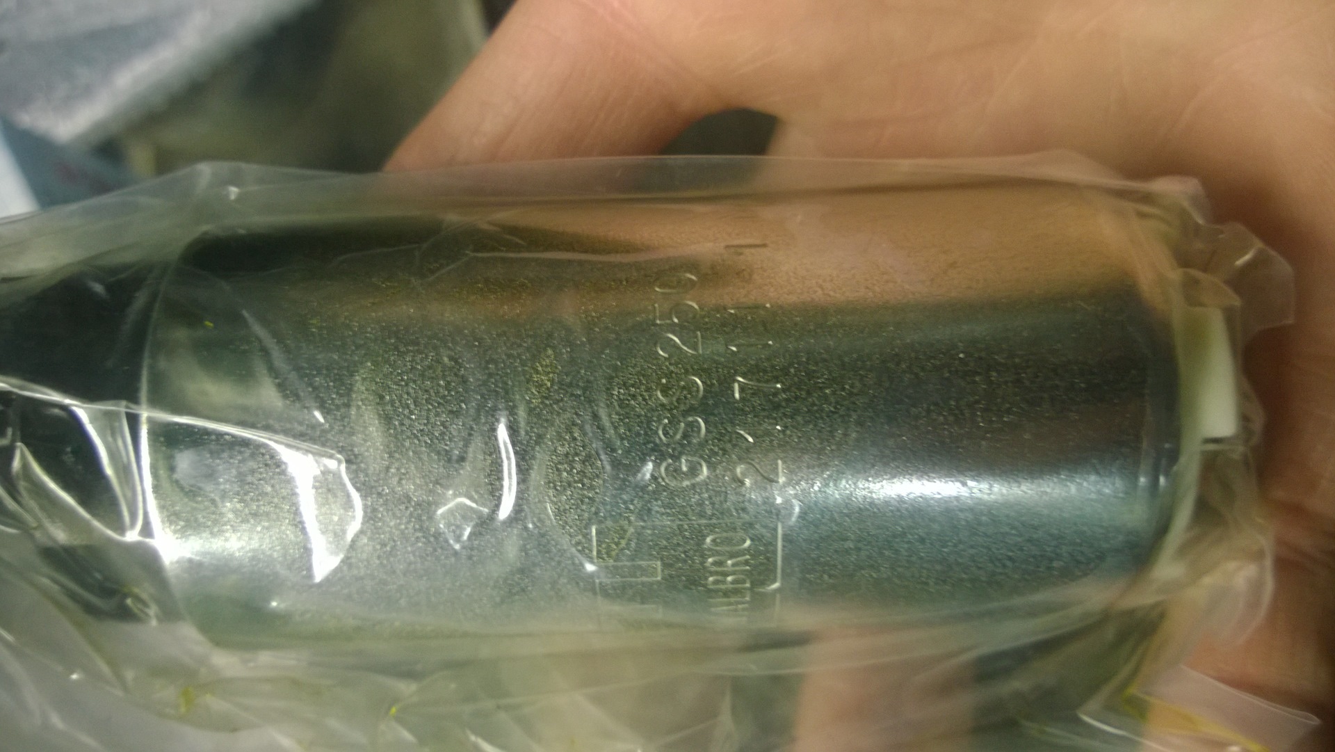

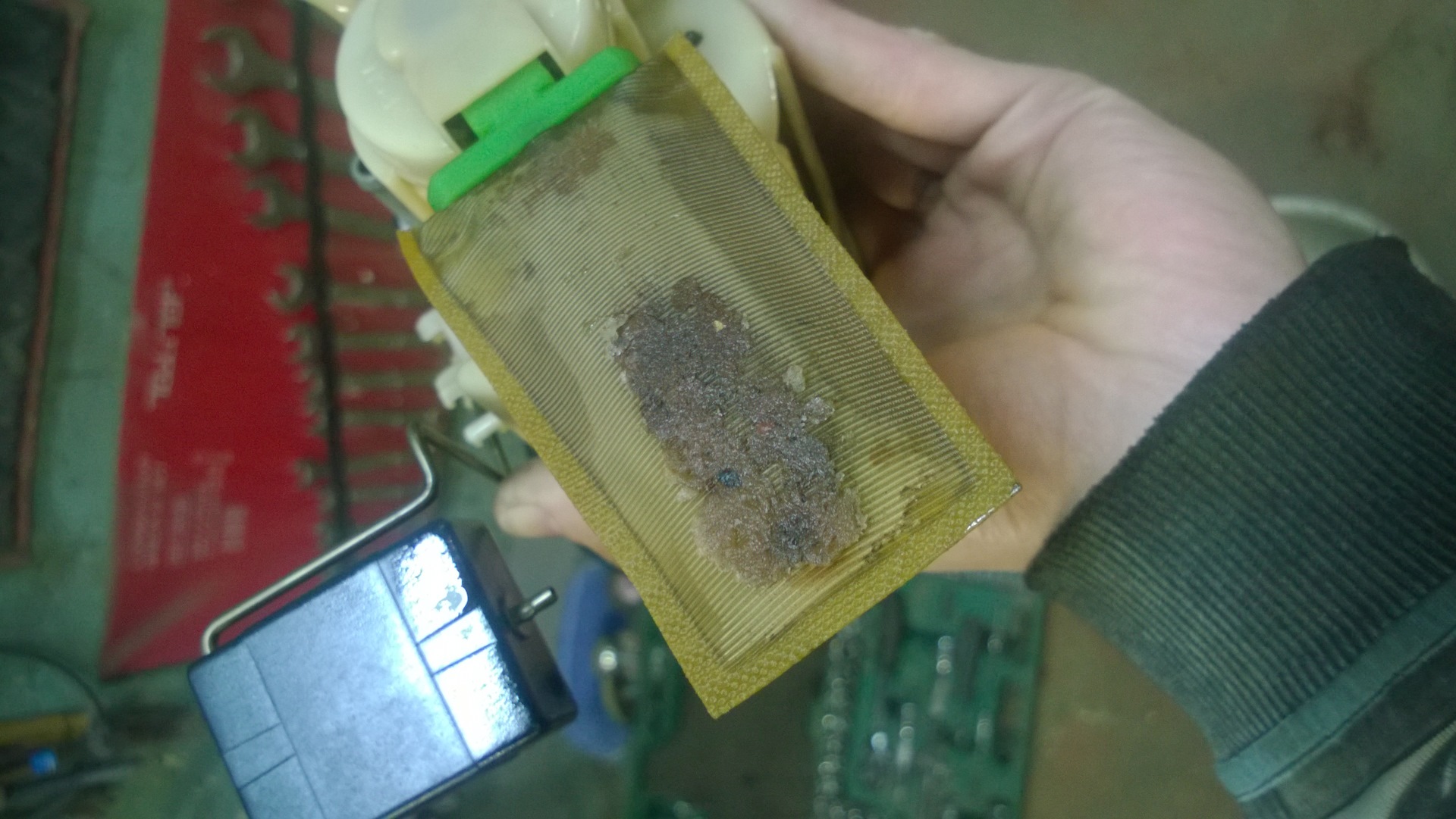

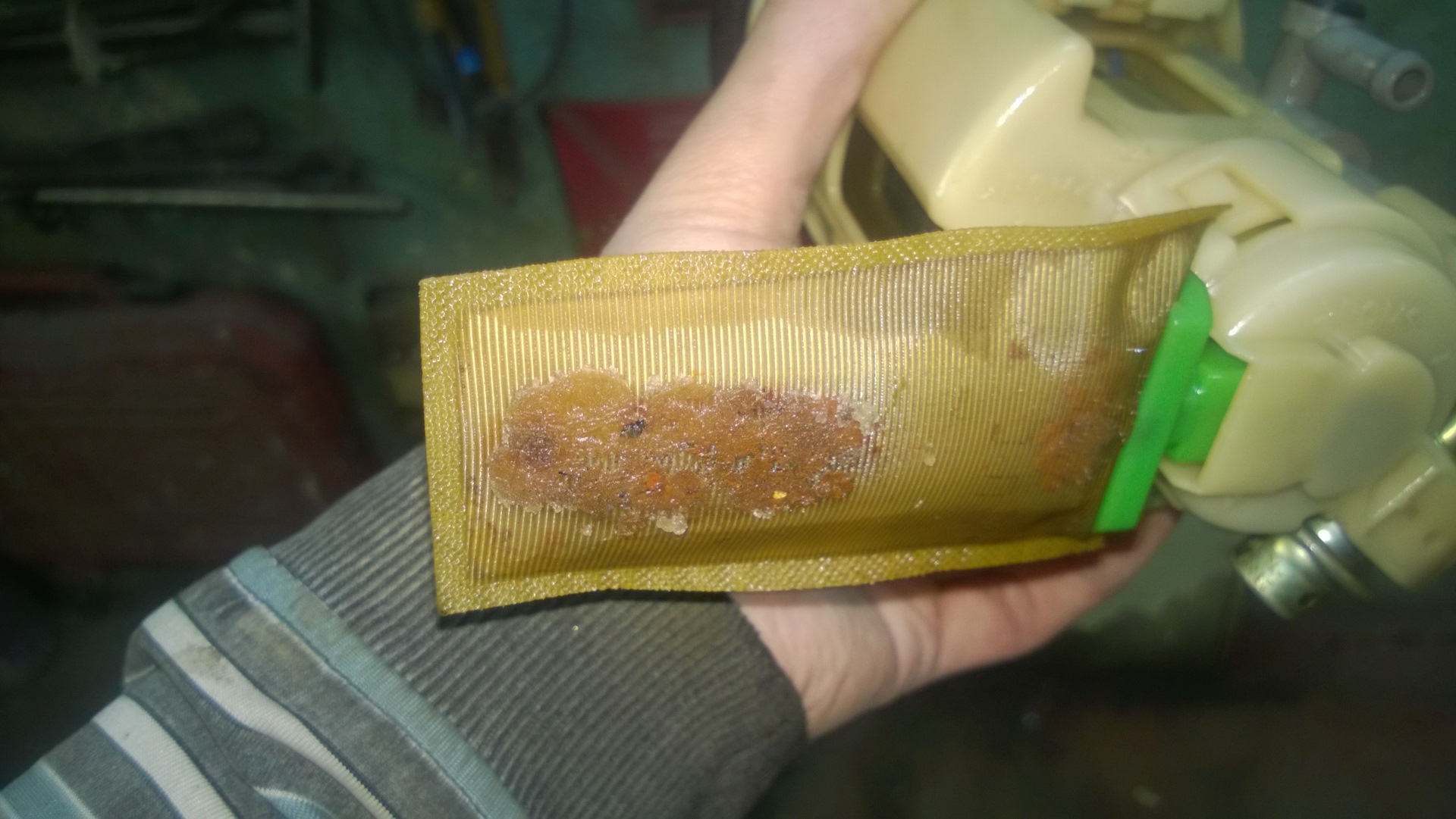

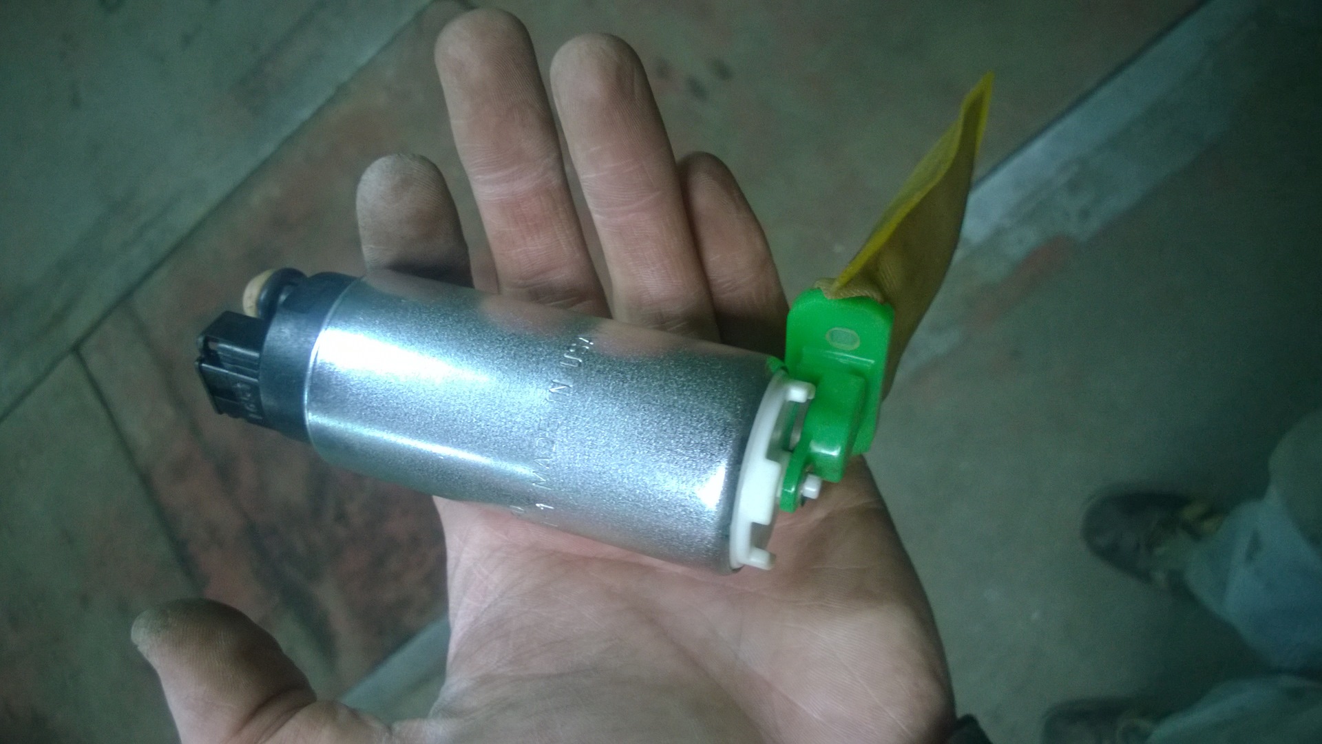

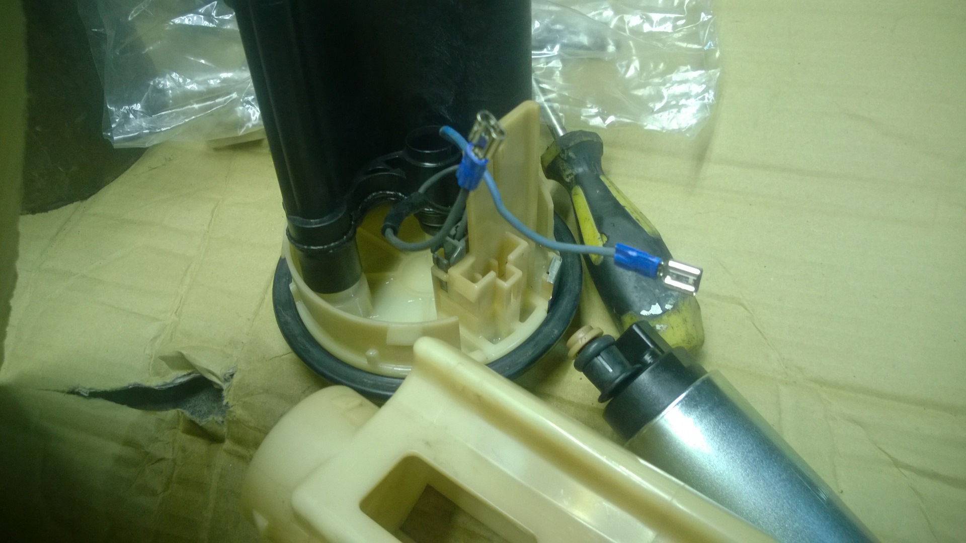

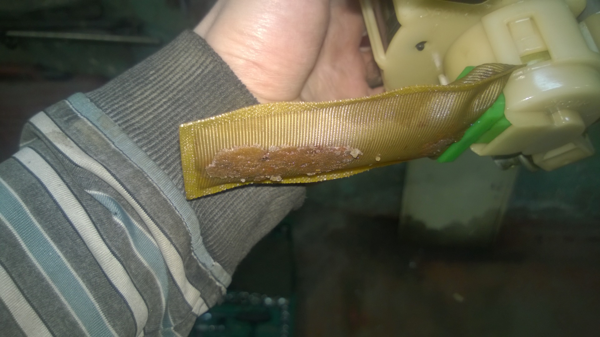

Нк ту особо нечего писать!Всемы знаем как добраться до насоса с фильтром! Единствено остановлюсь на том, что при установке нового насоса он оказался примерно на 5мм длинее старого!И контакты разные родная фишка не встаёт!При замене насоса пришлось "подвергнуть тюнингу" крышку которая держит насос и провода питания!Ну и за одно фильтр сменил!А еще я обнаружил в баке воду, на фото хорошо видно!Хотя в самом баке не было, ну это так визуально!Так то бак чистый, ацетон делает свое дело;-)))))
