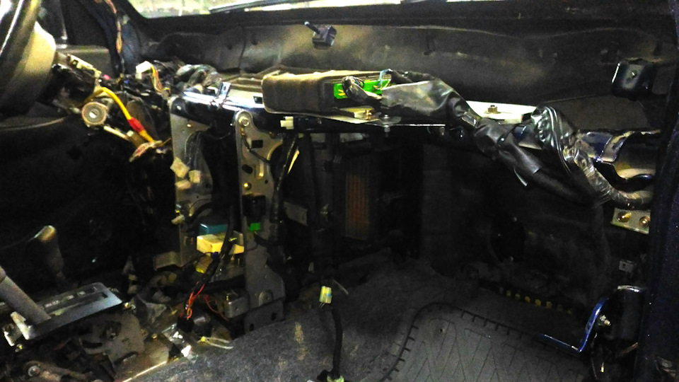

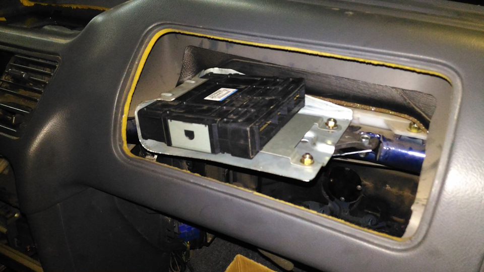

Блок мозгов в ногах пассажира лучше герметиком промазать. С субботы на воскресенье друг в луже сидел, походу вода попала, обороты сами до отсечки набирает просто так.
Да конечно я его разбирал он вообще никак не защищен от воды. Буду герметиком заливать. А в будущем хочу перенести его куда нибудь.
Я перенес с ног пассажира под приборку на место аэрбэга
apraiser
