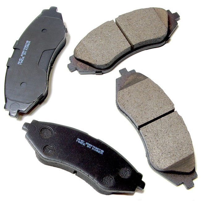

1) Обратная сторона колодки.
Смазывается только колодки без противоскрипной пластины (хотя пофигу, можно мазать в обоих случаях)
Вот фото, на верхней колодке установлена противоскрипная пластина, на нижней нет.
Теперь о выборе смазки. Колодка может нагреваться до +500С и выше, детали тормозной системы до +150С — +200С. Поэтому выбор однозначен — для применения на скобах, обратных металлических поверхностях тормозных колодок и противоскрипных пластинах применяются высокотемпературные противозадирные пасты.
