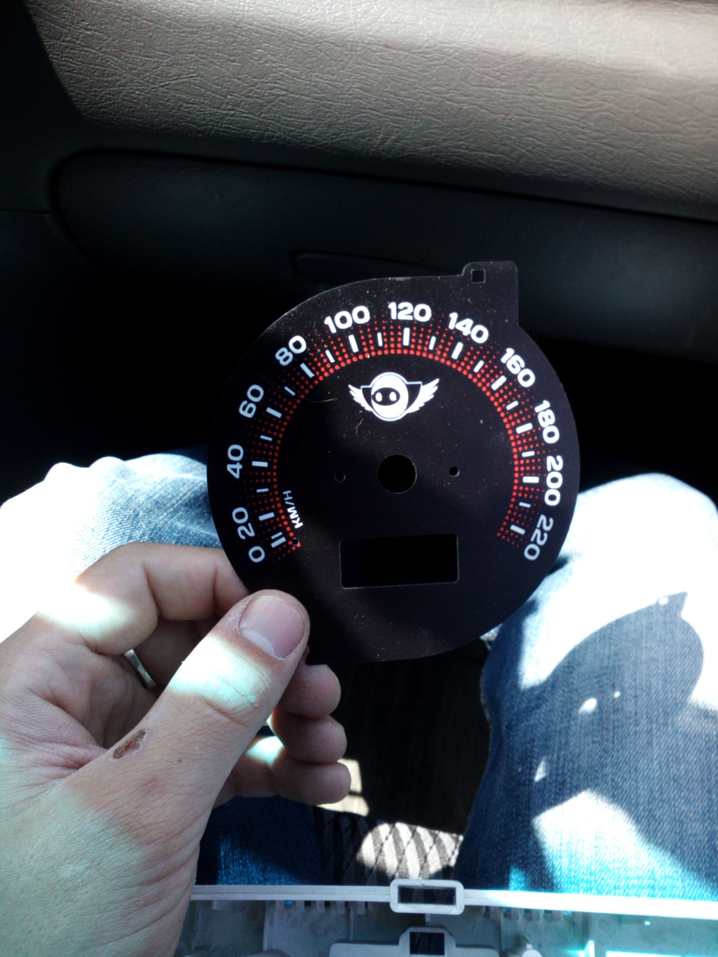

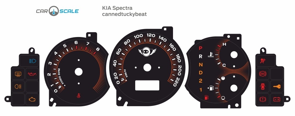

Начал я с того, что нашел хорошего человека,
который занимается дизайном шкал Андрей — это k1taez
Спасибище огромное ему за то, что притворяет в жизнь наши идеи и желания, касаемо приборки.
Здесь я выбирал дизайн шкал carscale.ru/goods_category/kia-spectra/
И в итоге получилось так :
Все очень быстро и качественно и не дорого.

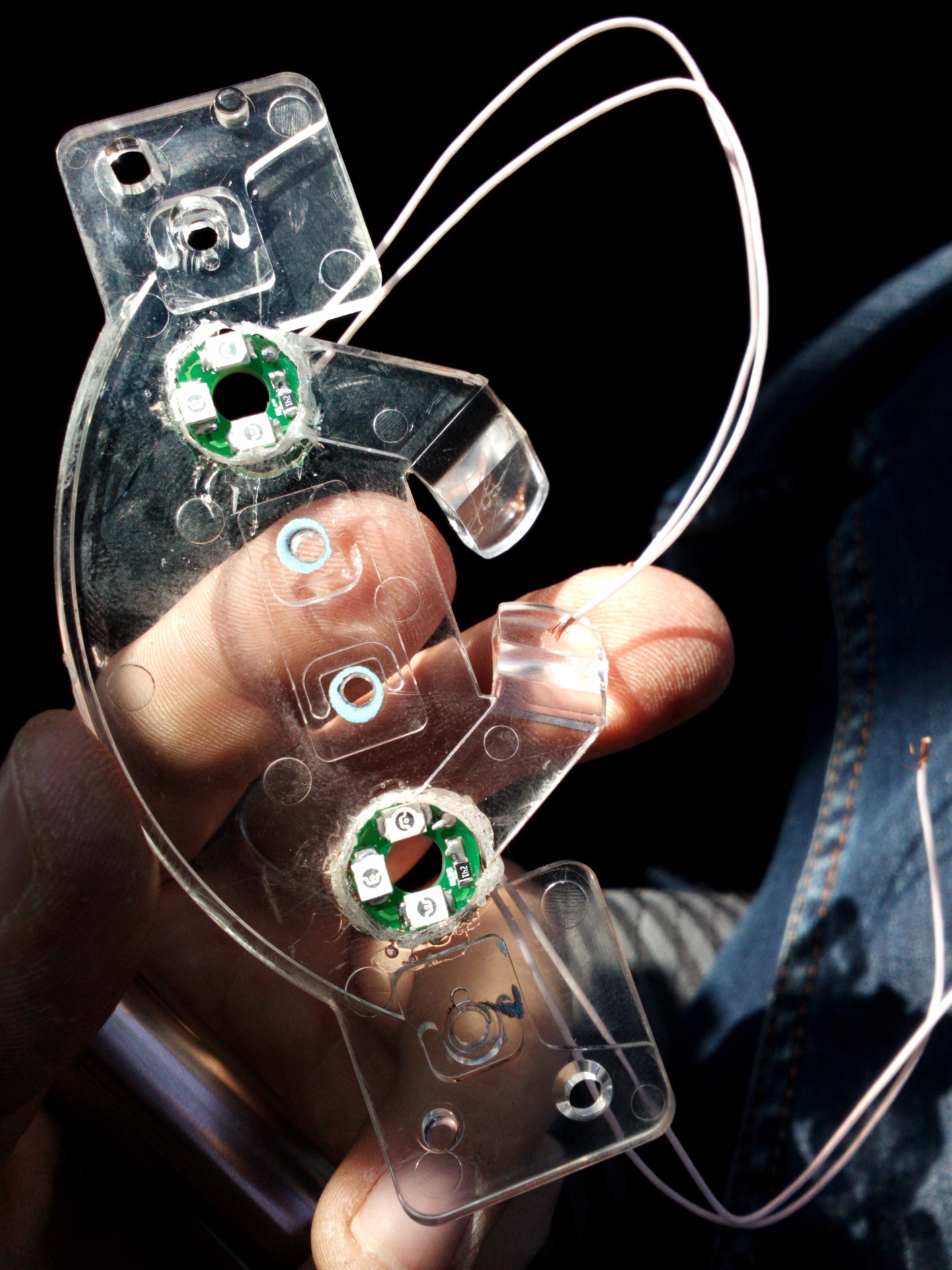

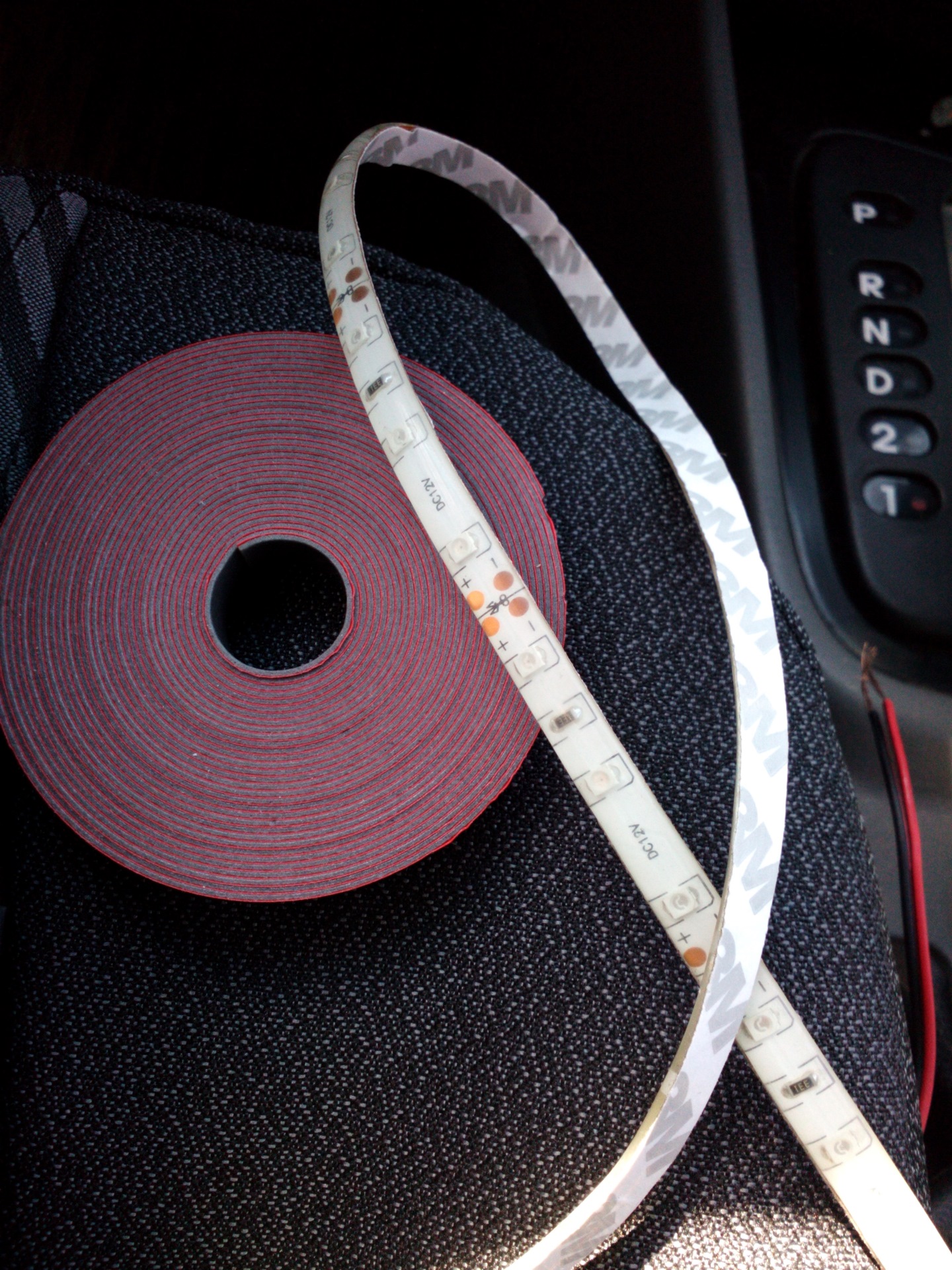

Теперь встал вопрос о подсветке — светодиодная лента или светодиоды вместо ламп, платы не платы, увидел что еще бывает подсветка стрелок и т.д.
Остановился на светодиодной ленте и решил заказать подсветку стрелок.
Здесь мне, к моему счастью, попался мил человек — Кирилл sunny-space
Я думал если честно платы мне влетят в копеечку, НО был очень удивлен расценками и незамедлительно заказал четыре платы под подсветку стрелок.
Кирилл, спасибо тебе большущее за платки! )))

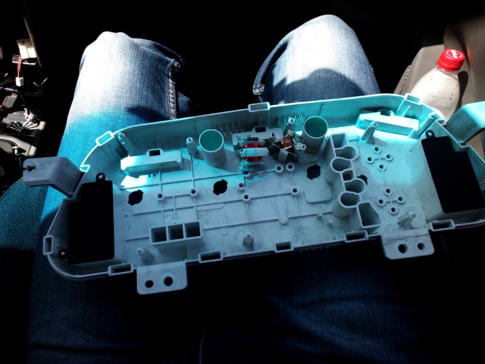

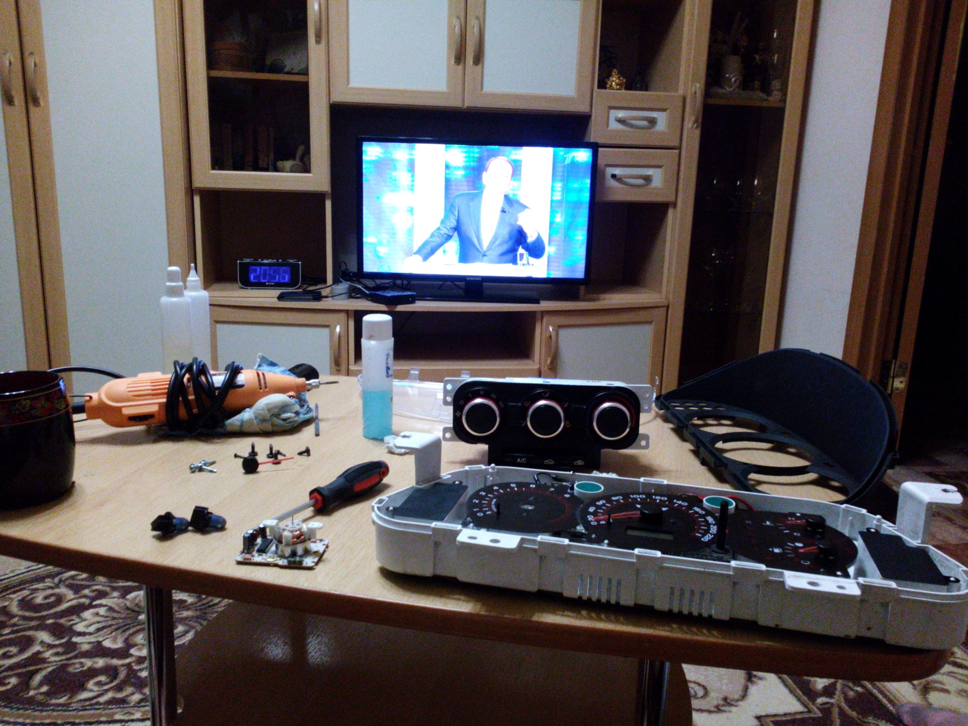

Ну и когда все это пришло, начитавшись про стабилизацию всей приборки пошло дело.
Подравнял гравером отверстия, вставил платы в отверстия и посадил на супермомент.
Купил вот такую ленту белого свечения, провод, автомобильный скотч 3M на 12 мм и все это установил в приборку.
После чего поставил шкалы, стрелки

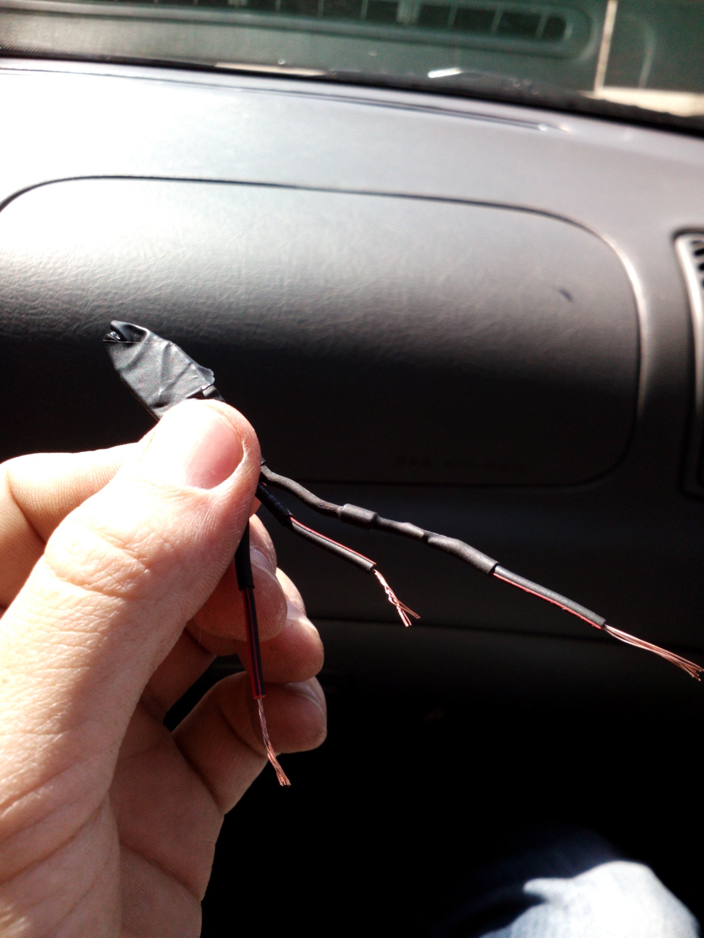

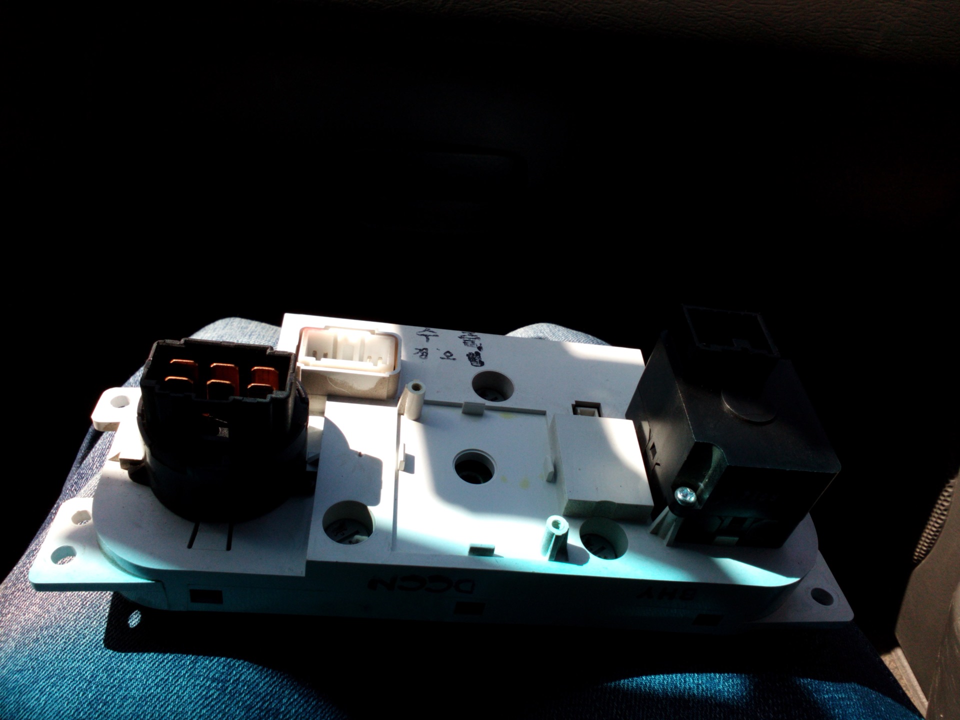

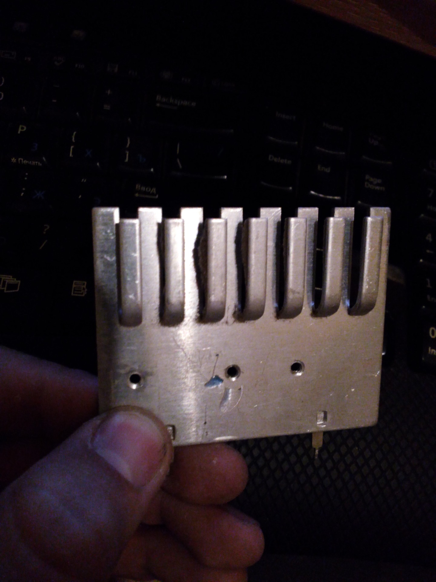

И решил раз такая пьянка гулянка пошла — сделаем пересвет и блока климата.

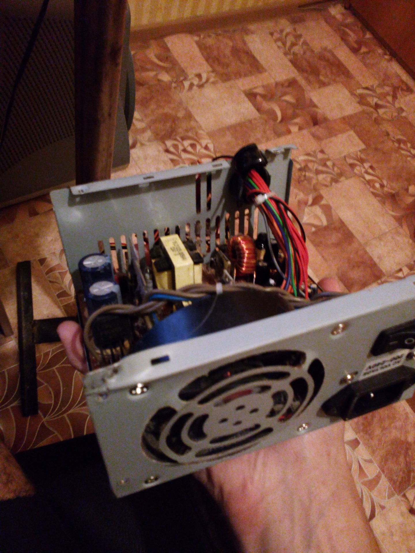

Для стабилизации взял КРЕН 8Б и диод 1N4007.
И потом мне посоветовали еще поставить радиатор.
Идея пришла сразу, где взять радиатор))) —
Стаб ставил по инструкции с драйва перед предохранителем на всю панель приборов.

1) перед разборкой запомните положение стрелок на приборке, у спектр немного геморно выставлять стрелки на свои места, я пересмотрел кучу видосов, но у нас не так выставляются как у др.
2) Без радиатора на стабилизатор у меня вырубалась подсветка — т.к. пока еще не везде светодиоды в приборной — нагрузка большая и стабилизатор вырубается.
3) платы под стрелки, если такие же у Вас — старайтесь ровно прикрепить к прозрачной подложке — ибо может цеплять стрелки.

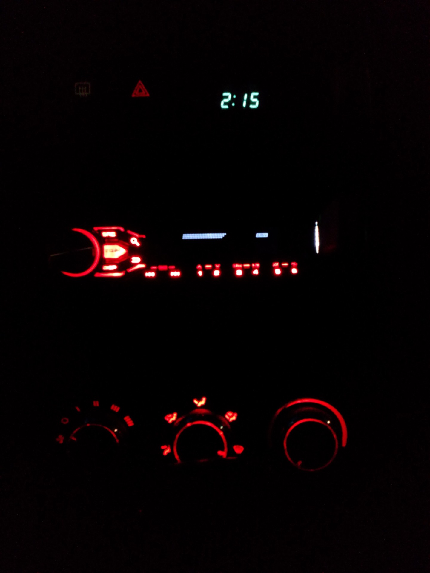

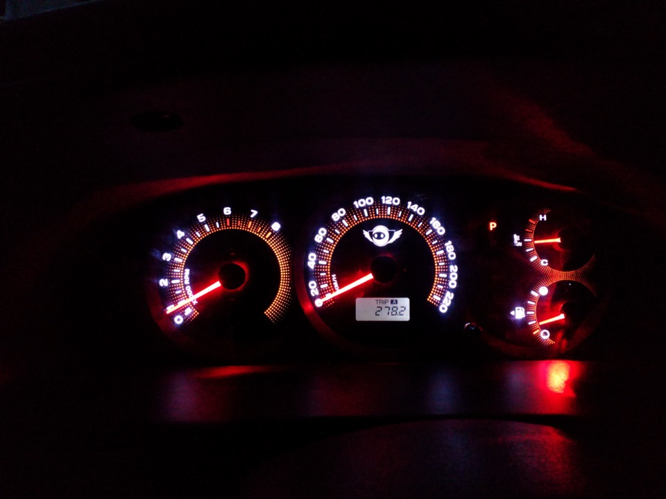

Вот что у меня получилось в итоге :
Ну и как я говорил про пьянку гулянку блок климата все туда же :

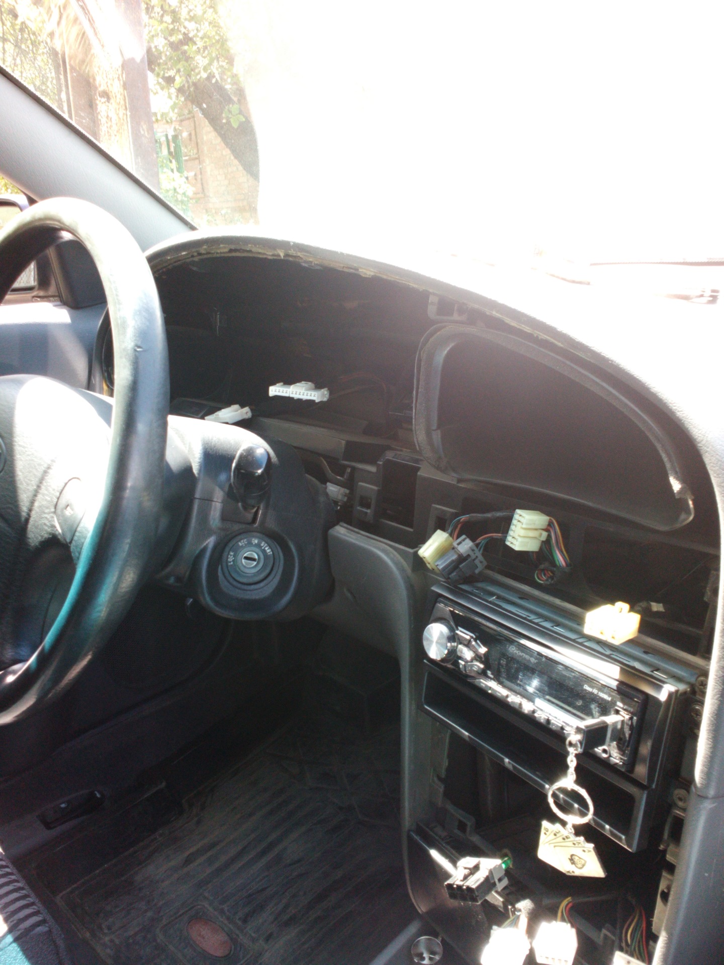

Хорошо сделал. Вопрос немного не по теме, но всё-таки, когда снимаешь приборку, то изнутри реально достать до воздуховода лобового стекла? А именно до края обшивки…
