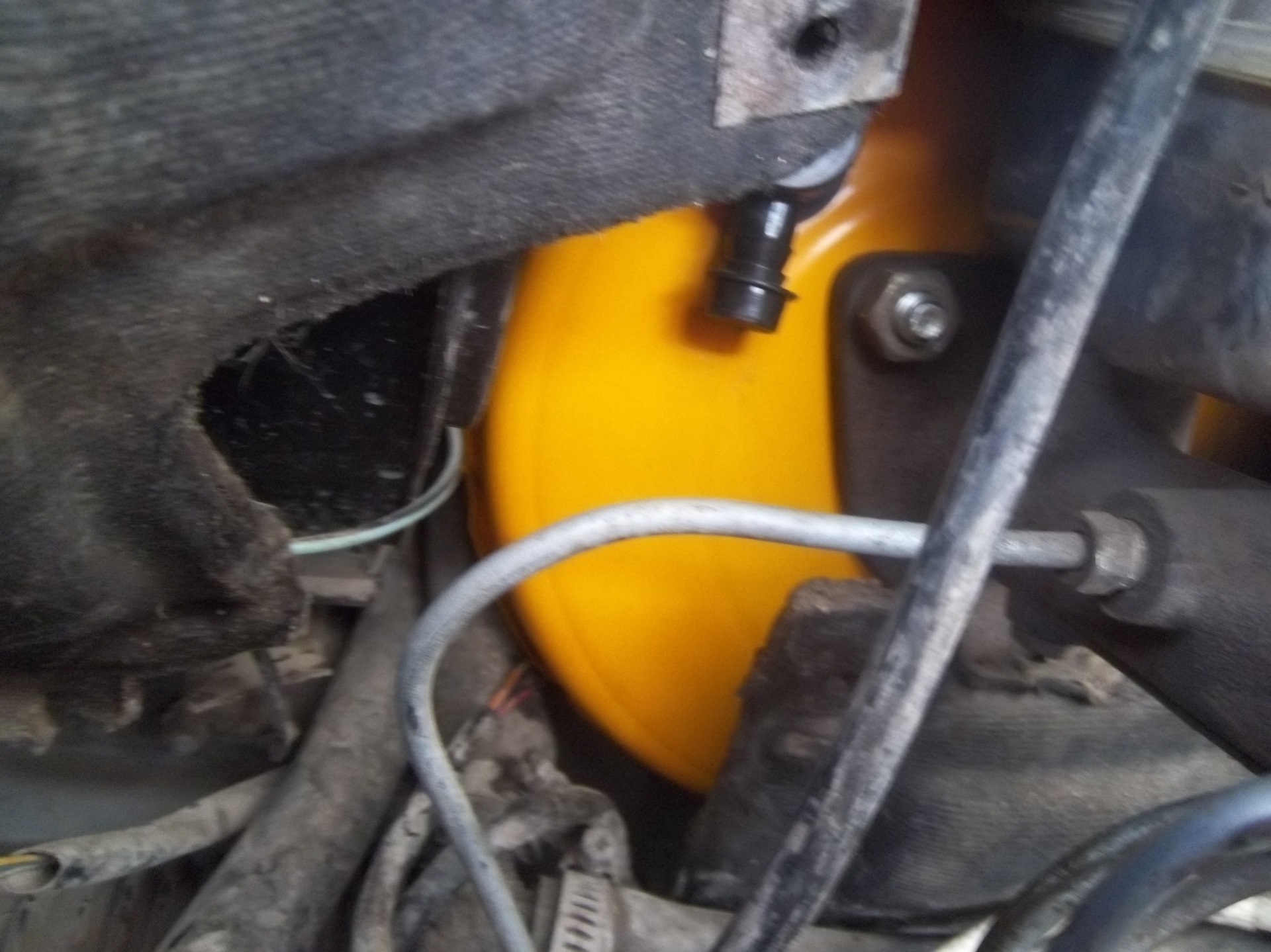

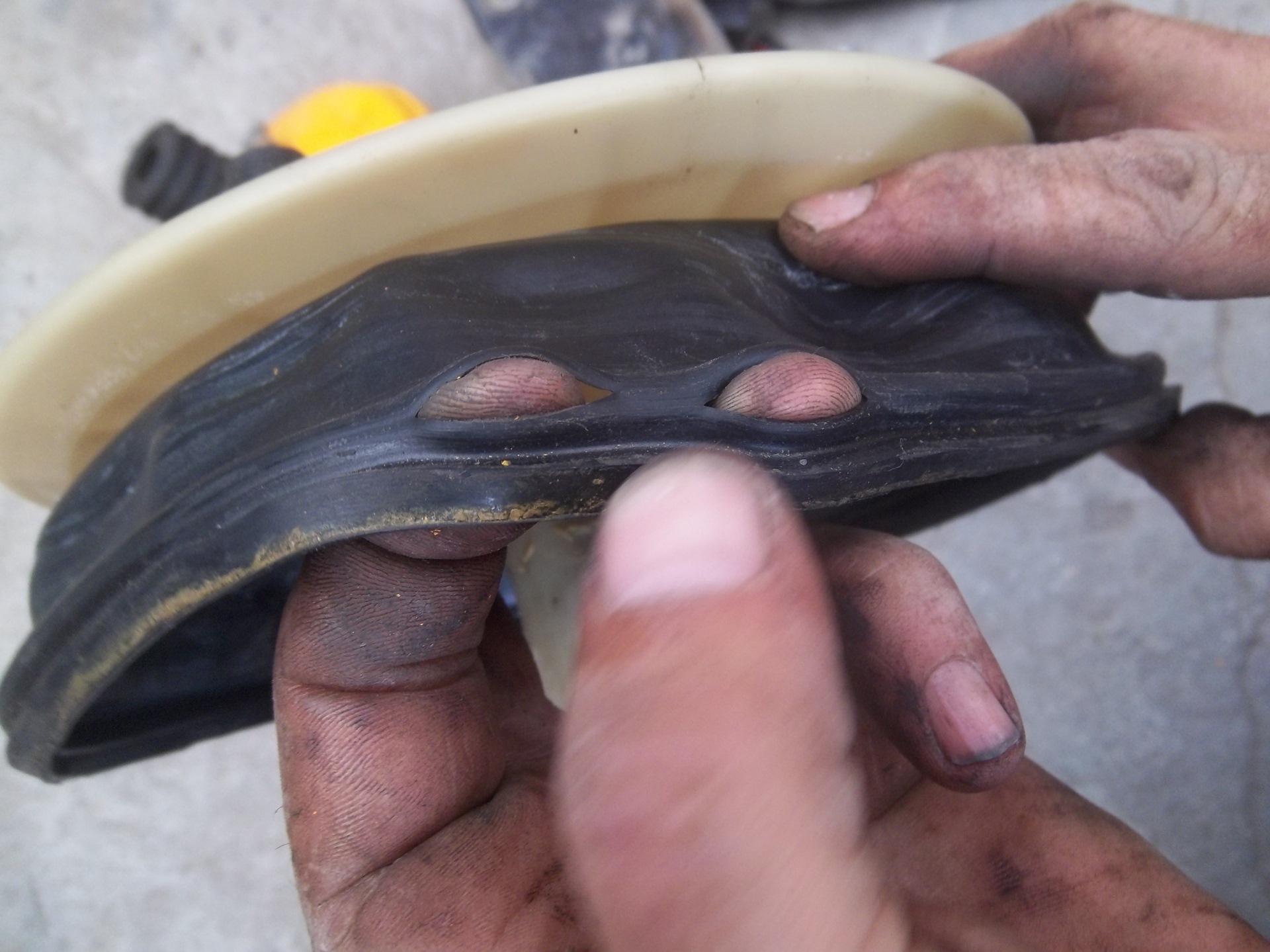

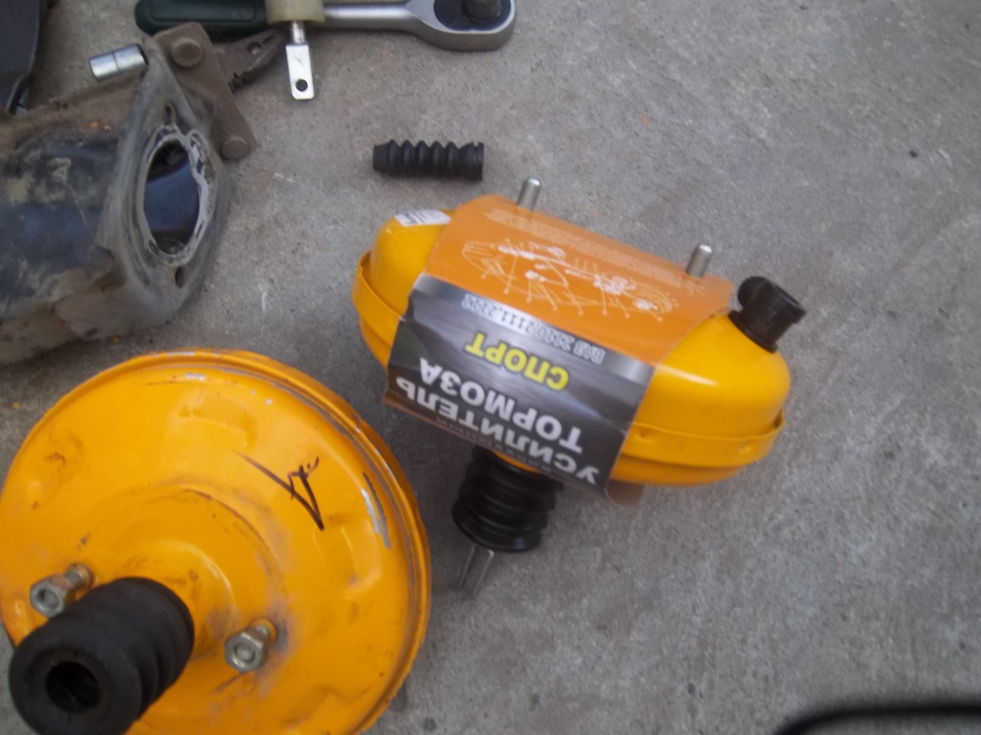

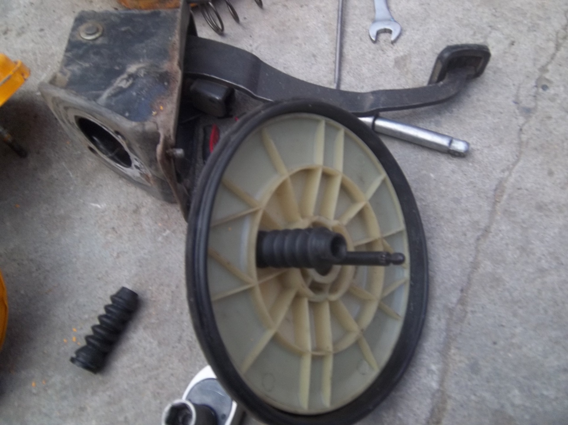

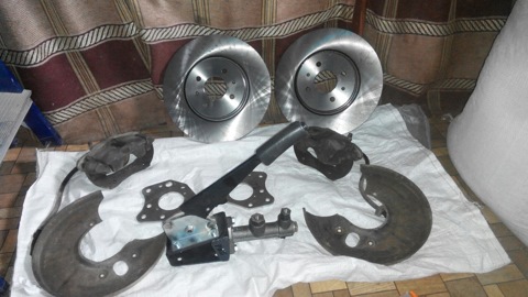

Начал замечать ухудшение с тормозами.А вчера буквально можно сказать пропали. Машина стала глохнуть на тормозах . Короче езда стала не фонтан с постоянными перегазовками. Надоело поехал купил вакуум новый. Два часа и снова мы с нормальными тормозами . За одно разобрал старый .Причина видна хорошо. взял такой же как и стоял с ним тормоза не плохие. Всем Удачи!

Я тоже думаю такой в будущем поставить
Ох уж это окрашивание в ярко желтый цвет)) наверное один тока цвет дает +20 к усилию торможения)))
Я такой поставил, эффект есть
Агась) Спасибо)
А не подскажешь марку ваккумника желтого? Прировский ставить нехочется(совсем) присматриваюсь к таким
Марка "спорт")
