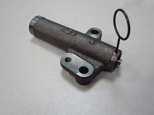

Посмотрим на автоматический натяжитель ремня ГРМ и что он из себя представляет (фото не мое).
На картинке видно сам натяжитель, состоящий из штока, подпираемого мощной пружиной, создающей необходимое усилие. Сама пружина находится внутри корпуса. Помимо нее, в корпусе на штоке установлен поршень, перемещающийся внутри цилиндра с жидкостью (маслом). Поршень имеет перепускные отверстия очень малого диаметра, которые позволяют перепускать жидкость из полости над поршнем в полость под ним и наоборот. Это сделано для того, чтобы гасить колебания усилия натяжения ремня ГРМ, возникающие в процессе работы, но не мешать выдвижению поршня (и штока вместе с ним) в процессе того, как он выбирает свободный ход и натягивает ремень после установки. Честно скажу, натяжитель Hyundai я не пилил, зато видел "разобранный" ради интереса с помощью кувалды натяжитель от Мазды. Там именно такая конструкция и была. Не думаю, что Hyundai придумал что-то новое. Натяжитель поставляется в сжатом состоянии и от самопроизвольного разжатия его удерживает чека. После установки натяжителя на двигатель, чека вынимается и он натягивает ремень до положенного усилия.

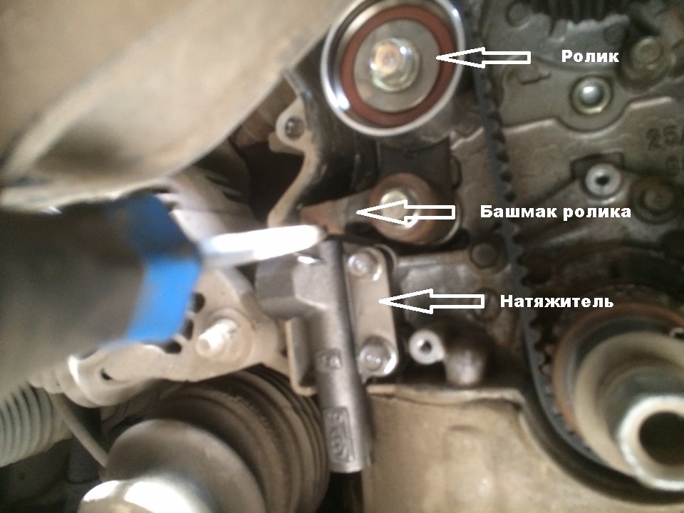

В "железе" это выглядит так (вот это фото уже мое):
Натяжитель давит на башмак привода ролика, а ролик уже натягивает ремень. Между ними я вставил макро-отвертку (зазор смотрел) и чека там еще на месте.
Натяжитель — деталь одноразовая по замыслу. Но некоторые очень жадные и самонадеянные товарищи умудряются их использовать по 2 и даже 3 раза. Всего-то надо сжать его и вставить чеку. Сжимать надо правда очень сильно, но на то есть у них и прессы. То есть чисто теоретически, натяжитель работает не только на выдвижение штока, но и на сжатие. В современных натяжителях такой возможности уже нет. Там либо используется внутренний храповик, либо шток вообще выдвигается с помощью червячной пары с приводом от винтовой пружины. Из-за этого все на них матюгаются, мол деталь недешевая и одноразовая, могла б еще поработать. А зря…

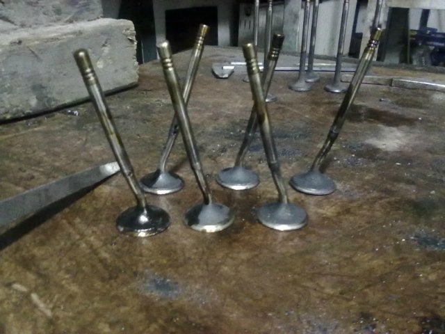

Что произошло. Авто стояло на горке, своим весом пытаясь провернуть двигатель "против шерсти". Сам ролик натяжения стоит на том плече ремня, которое провисает в процессе работы и не является силовым (не передает усилия от коленвала распредвалам). Но это при нормальном направлении вращения (по часовой стрелке). Здесь же коленвал пытался крутиться в обратную сторону. Плечо ремня, на котором стоит ролик натяжителя, стало силовым и за 2 дня стоянки ролик стал "отступать" под натиском ремня, заодно сжимая натяжитель. Понемногу, помаленьку, но в целом расстояние получилось приличное, ибо, как известно, вода камень точит. При запуске двигателя, усилие легло на противоположное плечо ремня, а то, где натяжитель — провисло. но беда в том, что из-за компенсатора колебаний (того самого поршня), шток натяжителя не может моментально выбрать весь зазор, на это надо несколько секунд как минимум (когда я вытаскивал чеку, зазор выбрался секунд через 5-7) и их как раз хватило, чтобы ослабленный ремень перескочил на несколько зубов и поршни наделали из клапанов веселых грибочков под названием "опята". (опять не мое фото и ну его нафиг, чтоб такое мое было, тьфу х 3)
