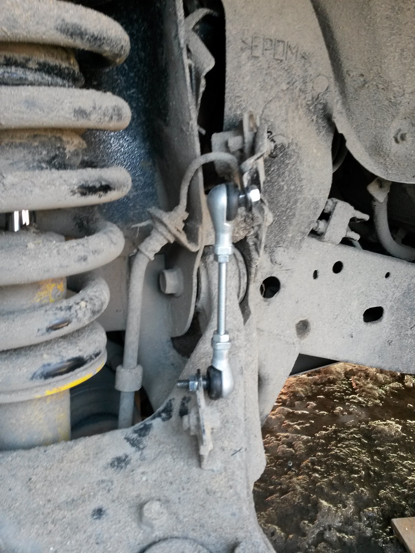

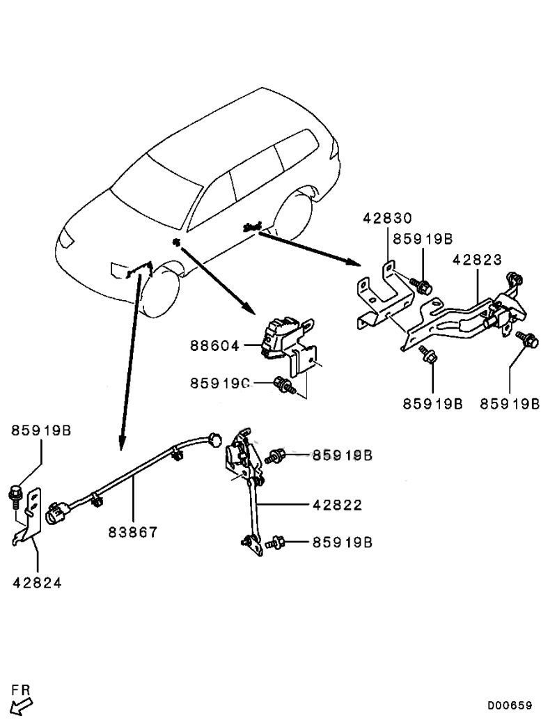

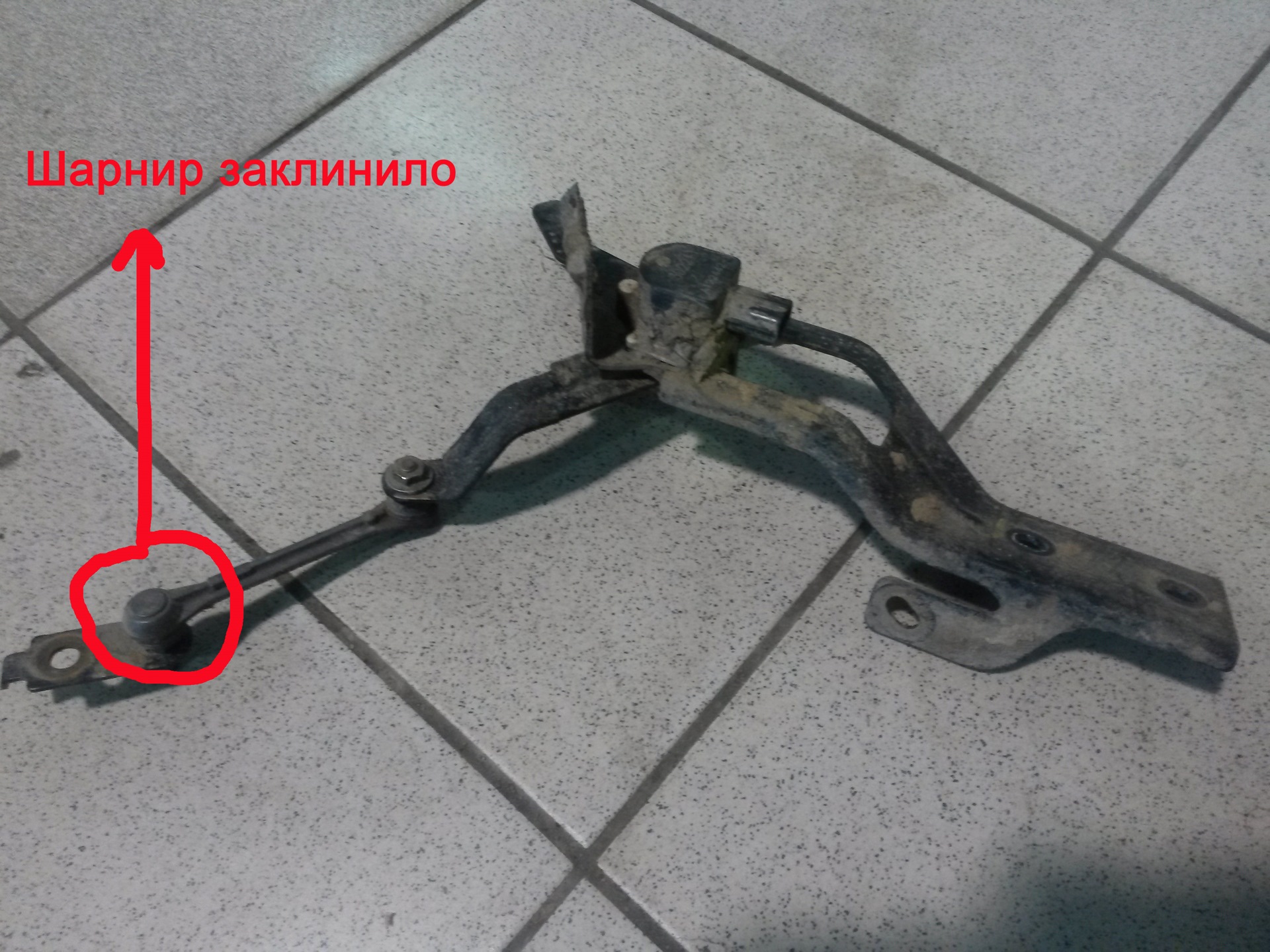

В моей комплектации на авто установлен автоматический корректор положения фар. Нужен он для того, чтоб не слепить встречный поток, если машина загружена под потолок и зад просел. Не самая нужная функция во внедорожнике, но раз есть, пусть работает. Принцип работы прост. Если в 3х словах, то. 2 датчика. Один за передним левым колесом, второй за порогом, перед задним левым колесом. Датчик на кузове, от него тяга с 2мя шарнирами по краям к рычагам подвески. Тяга эта является слабым звеном цепи. На концах шарнирный механизм и пыльник.

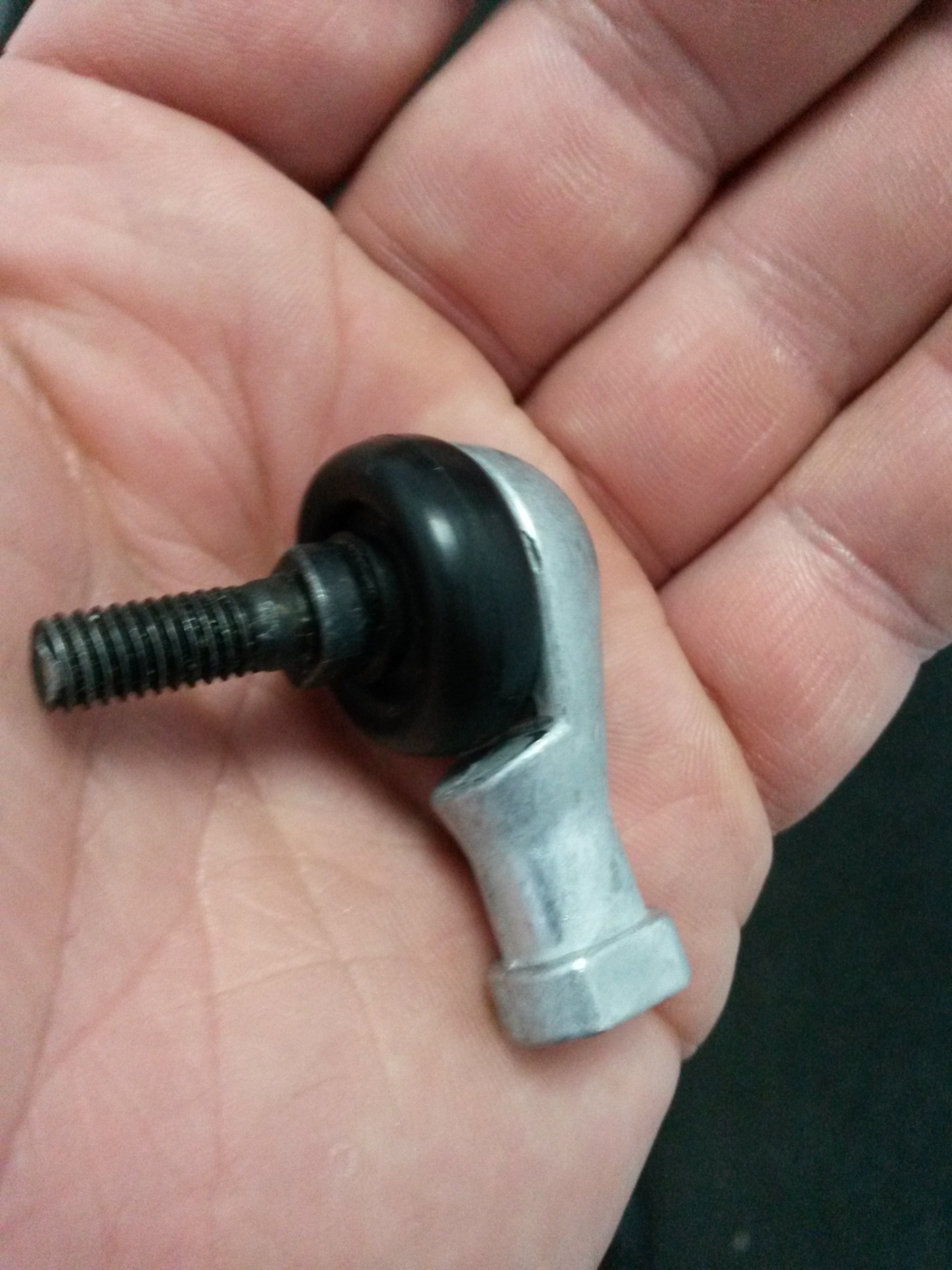

Загорелась еще зимой ошибка корректора. Не обращал внимания, но мысль о неисправном узле не давала покоя. При замене колодок, заметил, что передняя тяга порвалась, уши крепления датчика погнуты. Тяга отдельно не продается. Только в сборе. Сумма за новый ~13тр. Артикуль 8651A105. Ищем варианты. На разборках он же 7-8тр. Ну должны такие мелочи делать китайцы… и вуаля ru.aliexpress.com/item/4p…d-bearing/1559254237.html Брал по этой ссылке. Чтоб найти такую штуку, в поиск вбить – SQ6RS. Длинна передней тяги ~ 12см (между центрами болтов) Шпилька м6 х 8мм и новая тяга за 320р готова. Ставлю…а ошибка не уходит… Замкнув 1й контакт в диагностическом разъеме на землю, можно считать код ошибки. Лампа корректора будет моргать, делать паузы и снова моргать. У меня было если не ошибаюсь 2 моргания, пауза, 3 моргания, опят пауза и по кругу. Это означает ошибка 23, ошибка в цепи питания датчиков. Подробно о процедуре есть в камасутре паджероспорта. Считывал ошибку не я.

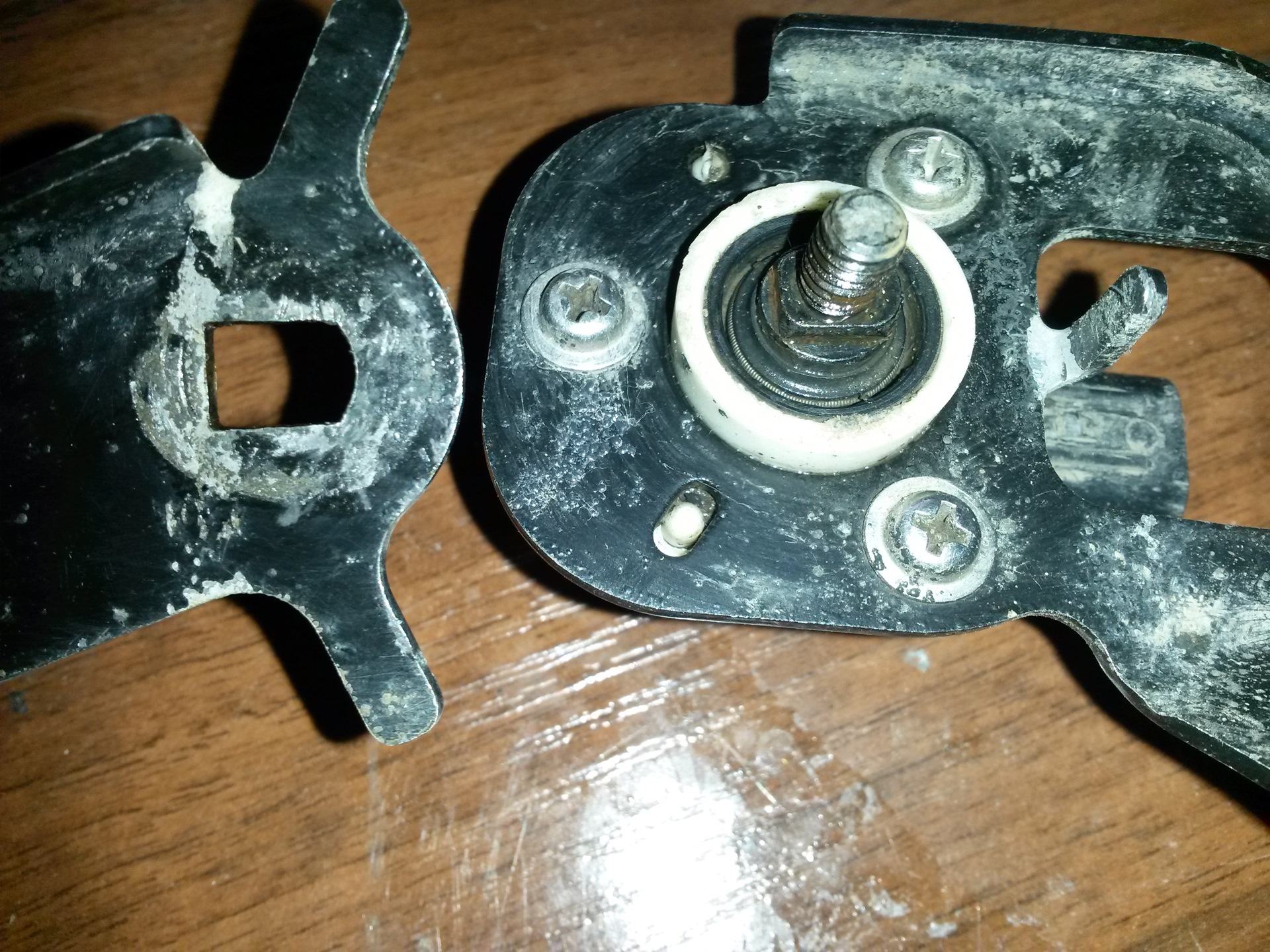

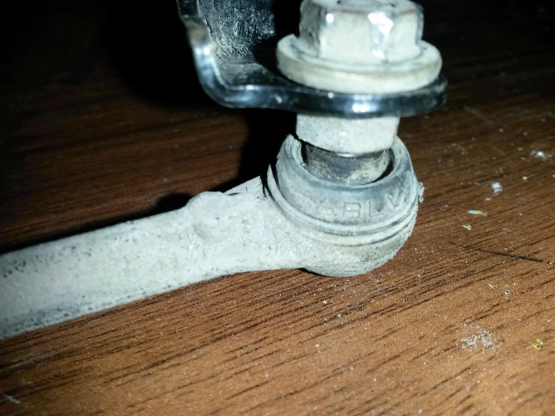

В общем хз где искать. И тут очередной раз посетив официалов, заметил, что ухо крепления задней тяги корректора к рычагу погнуто. Попросил открутить один болт и выпрямить, и тут стало понятно, что нижний шарнир залип в крайнем нижнем положении намертво. Пыльник цел, мех повреждений нет, узел не работает, а значит… зовем гарантийщика. После тщательного осмотра всеми специалистами случай признается гарантийным и тяга в сборе с датчиком подлежит замене. Артиуль 8651A106. А это если верить магазинам 23-27тр! За что? За то, что Митсубиси – надежно! И как ни странно, после замены ошибка пропала. Подозрения, что в задний датчик попала влага и ржа. Фото не много, но в целом думаю все понятно.

Рекомендую потрогать тяги у датчика. Если шарнирные механизмы закисли, значит скоро датчик менять, т.к. его бьёт тягой

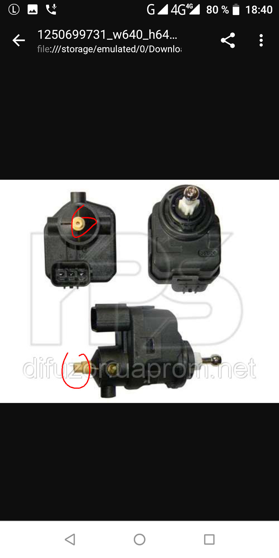

Добрый вечер. Проблема фары смотрят вниз. Как можно решить проблему временно. с уважением Алексей.
Головка на 5 или 5,5, не помню. Мини трещетка, забор и темное время суток. На фаре есть шестигранник, его этой головкой покрутить, чтоб фара поднялась. Наверное только так
Доброй ночи. Спасибо вам за помощь. с уважением Алексей.
PajeroJet
Добрый день. подскажите пожалуйста. в каком месте на фаре должен быть шестигранник. с уважением Алексей.
В фару вставлен моторчик корректора. На нем светлый шестигранник.

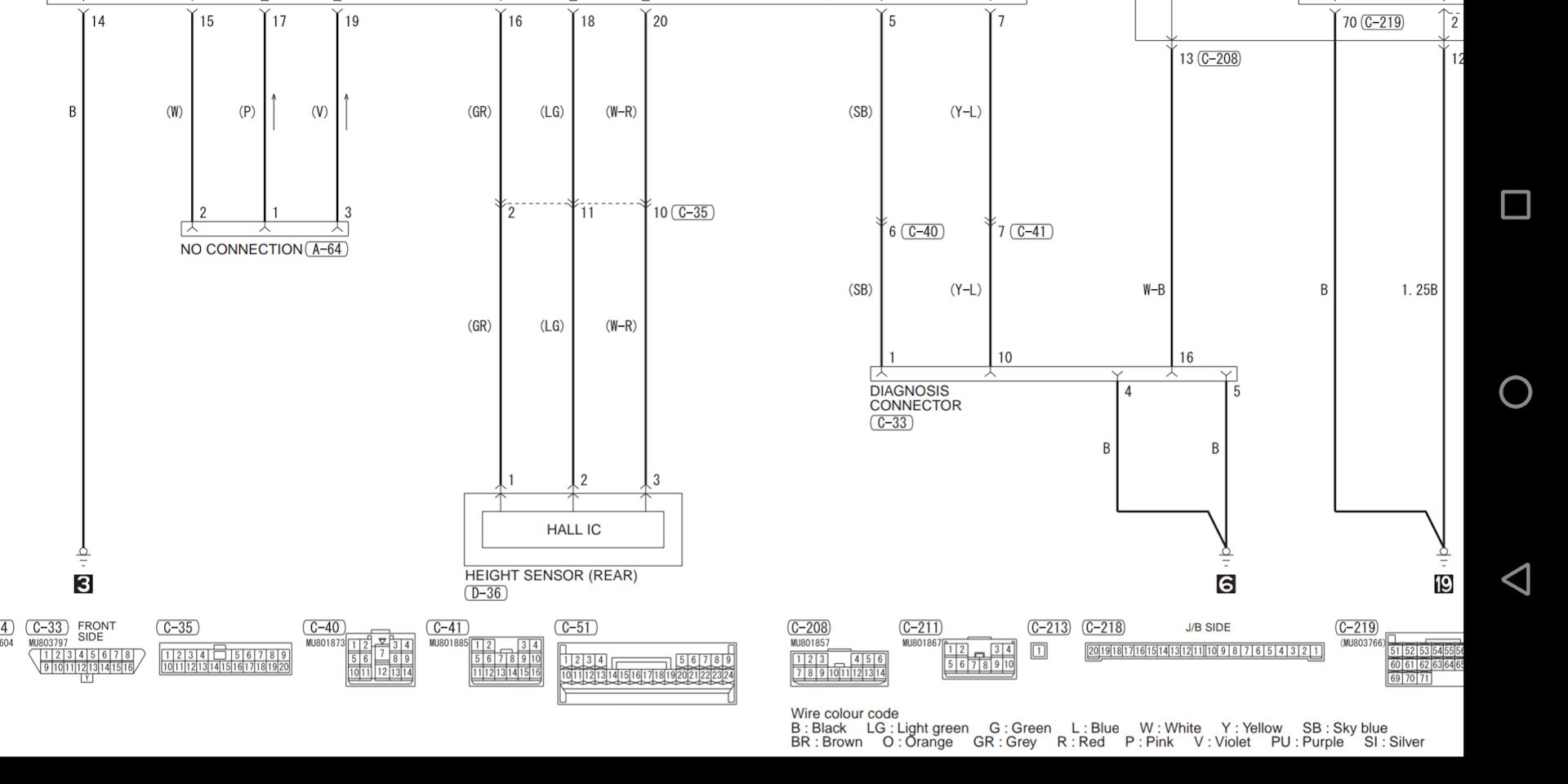

Подскажите как расположены провода по цвету к заднему датчику корректора на mitsubishi pajero sport?
На сайте ммс мануал в разделе схем есть описание. #
Если верить схемам цвета проводов GR(серый). LG(светло зелёный). W-R(белый с красным)

Если прочитать текст, там ссылка ссылка где брал
А от чего были взяты эти заменители (наконечники)?
От алиэкспреса) ссылка в теме же
У меня такая же хрень, задний датчик умер от закисшей тяги, а поменять датчик зеленое животное не дает, вот и езжу с ошибкой корректора.
У меня у заднего еще крышка рукой снималась, видимо клей плохой. Прочистил, приклеил на место. А датчик по разборкам поискать можно.
