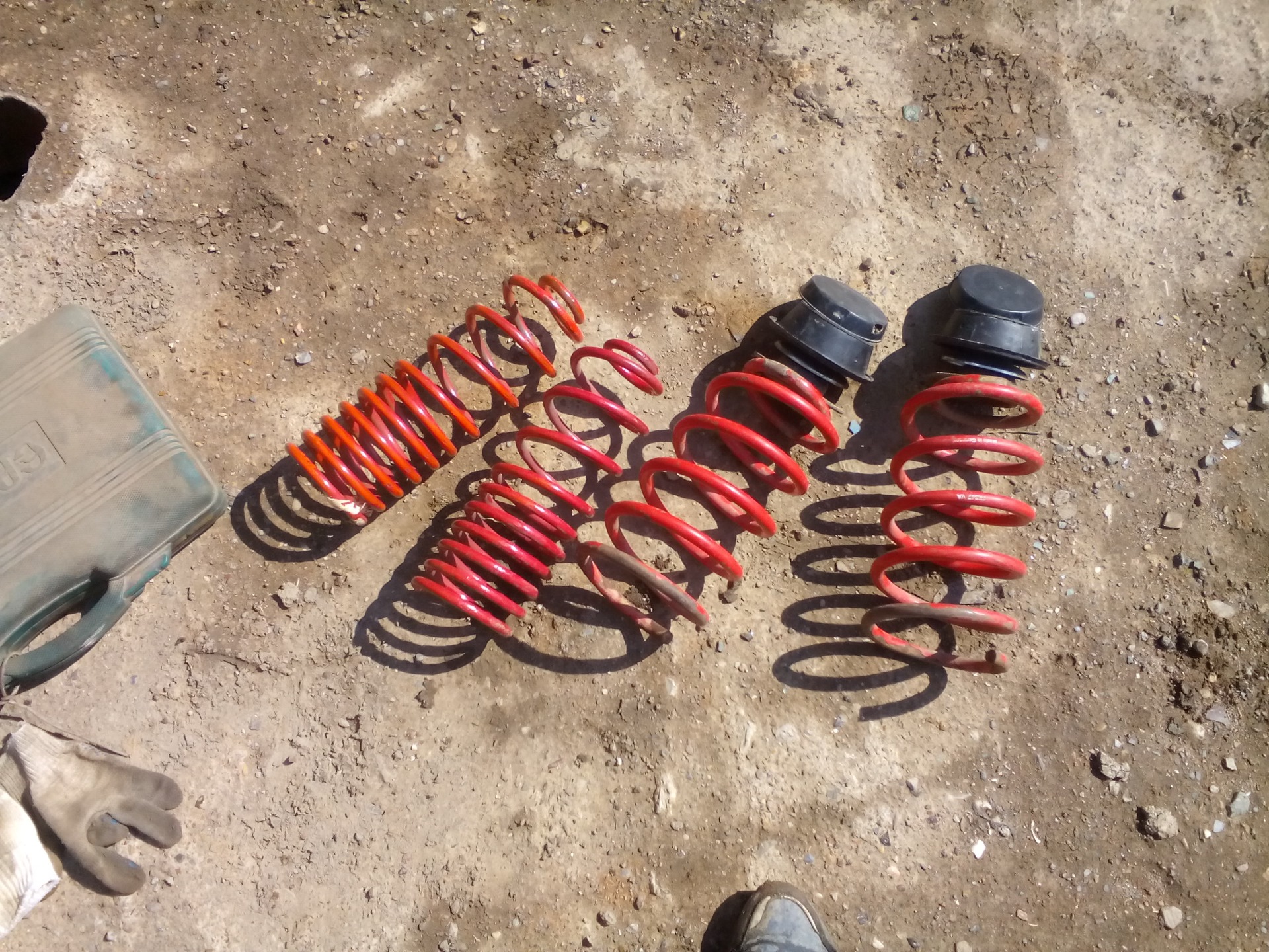

Как я ранее писал были ещё той осенью приобретены пружины GTI .
Взял Колёсики BorbeТТi . пружины Гти Новые опорники.
Кстати с опорниками решил перейти снова на Г3 до 93 г.в
Шарановские или как их Б4 не понравились в эксплуатации.
Ну и пошло поехало. Спасибо Другу за помощь Вовке ) zackr
Койлы не стал ставить. Жопотряска на них обеспечена я пока марально не готов больше Гольфа жалко. чем себя ))) Об эксплуатации Гти пружины. Доволен. всё в пределах.
Мягкость, жёсткость, управляемость, комфорт и клиренс. Фото сделал на Тапок стремно получилось не стал ззаливать. позже норм будет выложу.

На какие аморты пружины ставил?
спойлер интересный))
Хао!
Что за пружины?
Фирма, артикул есть?
Хай ) Пружины Как сказали От Гти Гольфа . на задних Germany было написано передние уже красили. Брал с рук.
