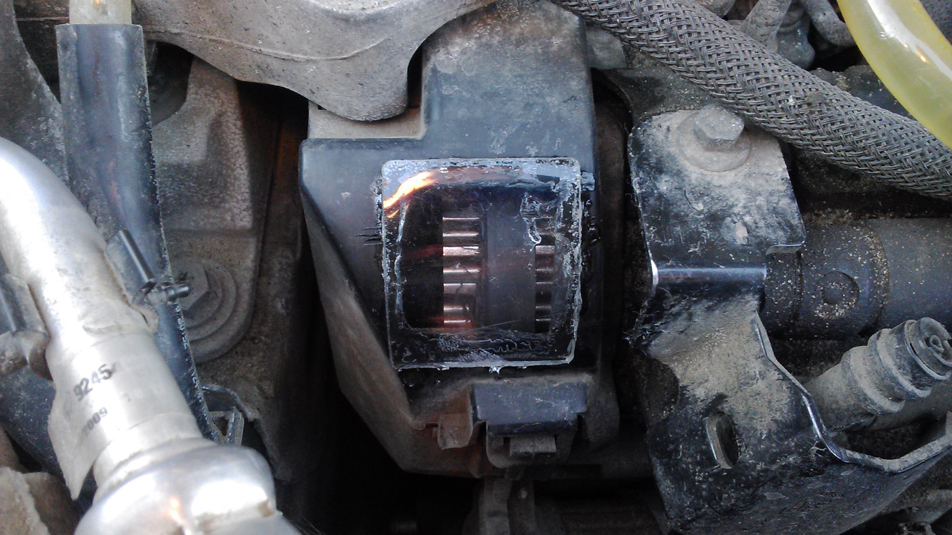

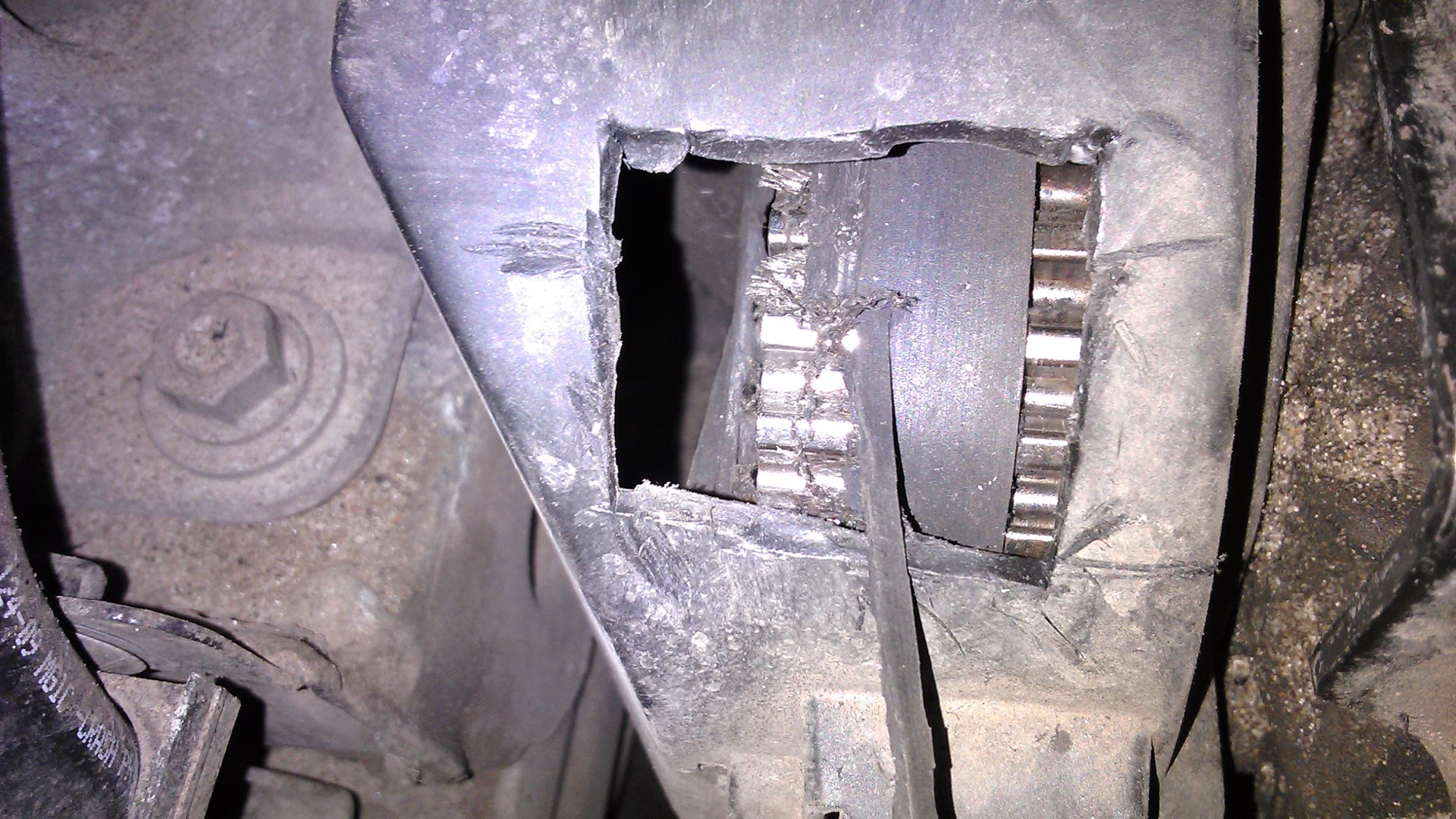

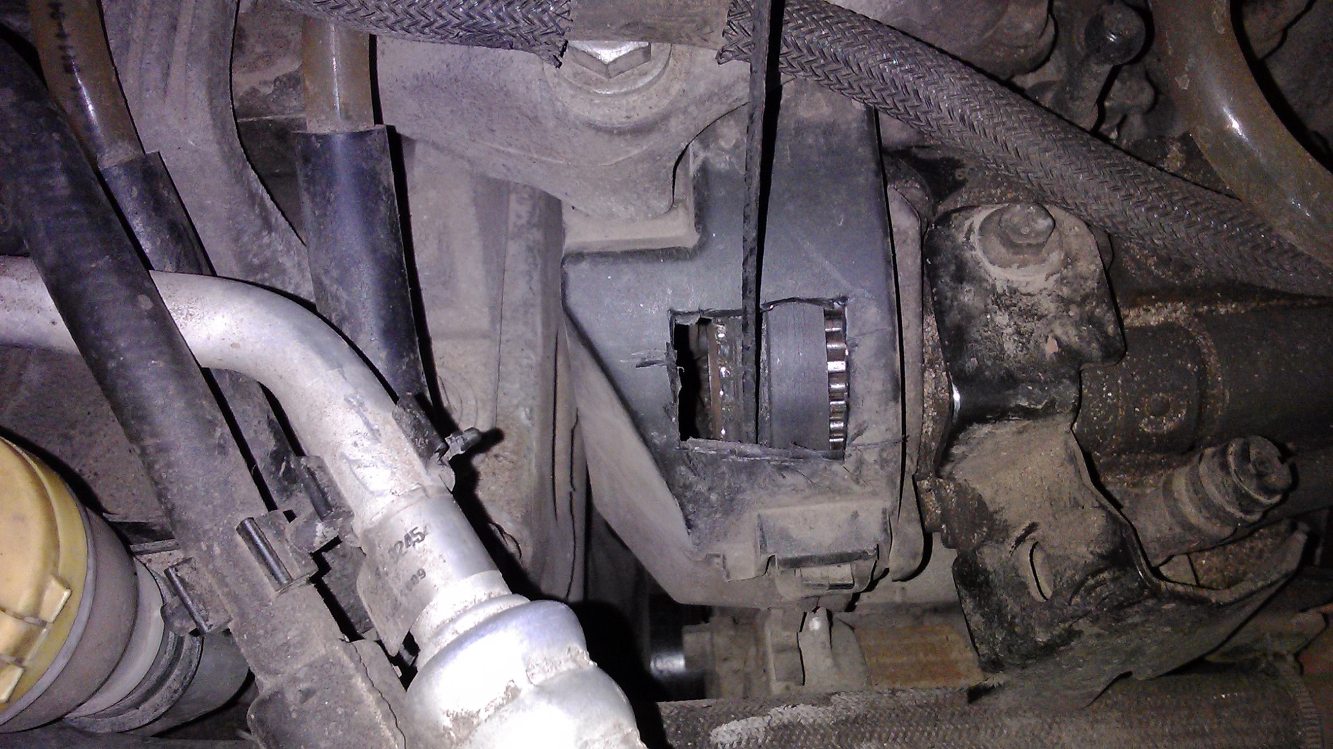

Условия не благоприятные, но причину узнать надо. Кожух ГРМ снять не представлялось возможным. Поэтому делаю в нем отверстие, а дальше ахтунг…
Беда… Пробую чуть крутнуть стартером.

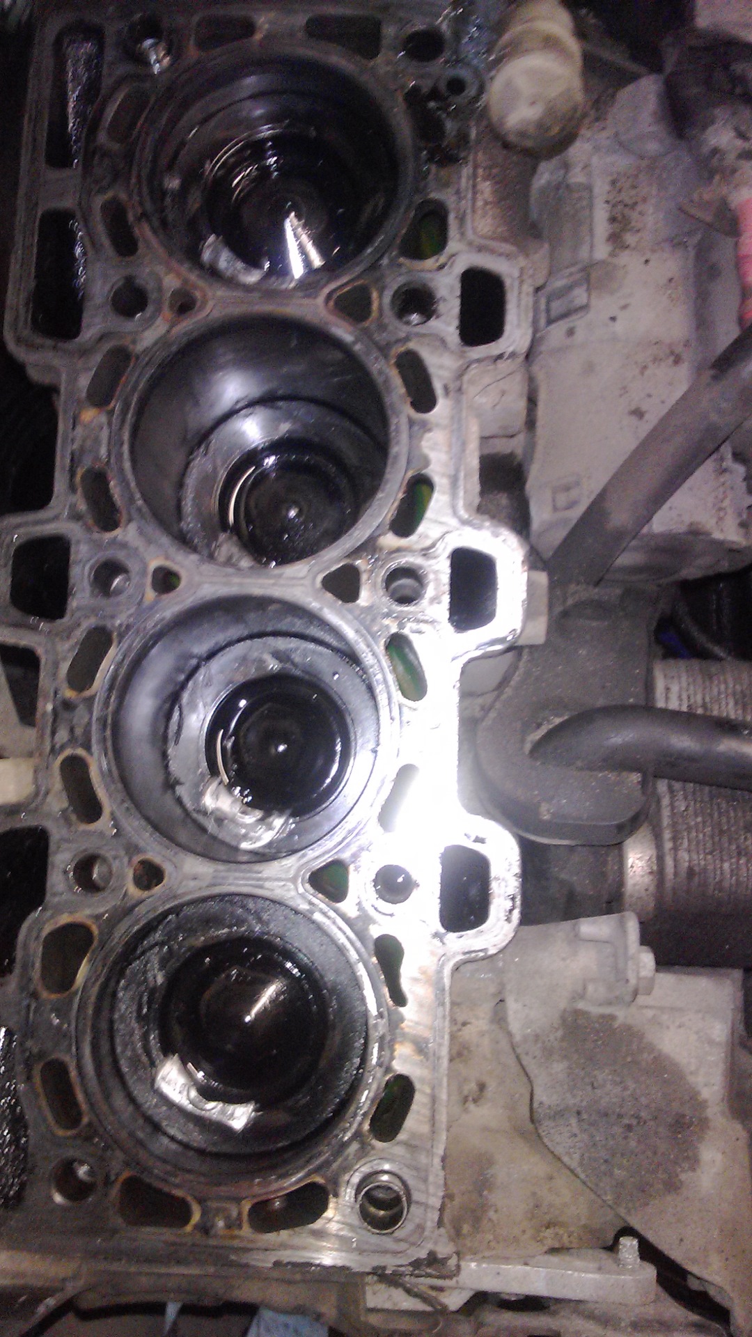

Картина произошедшего становится понятна. Размохрившись, ремень попал сам под себя и скакнул. Привет клапанам! Как потом показало вскрытие ремень съехал из-за ролика и терся о шкиф коленвала и кожух. И тут уже я сам балбес(((( ведь давно мне этот шелест из под капота не нравился((( Но продолжу…
Отверстие к кожухе заделал оргстеклом.
Дальше поиск сервиса который бы взялся за восстановление. Вызов эвакуатора и доставка в сервис.

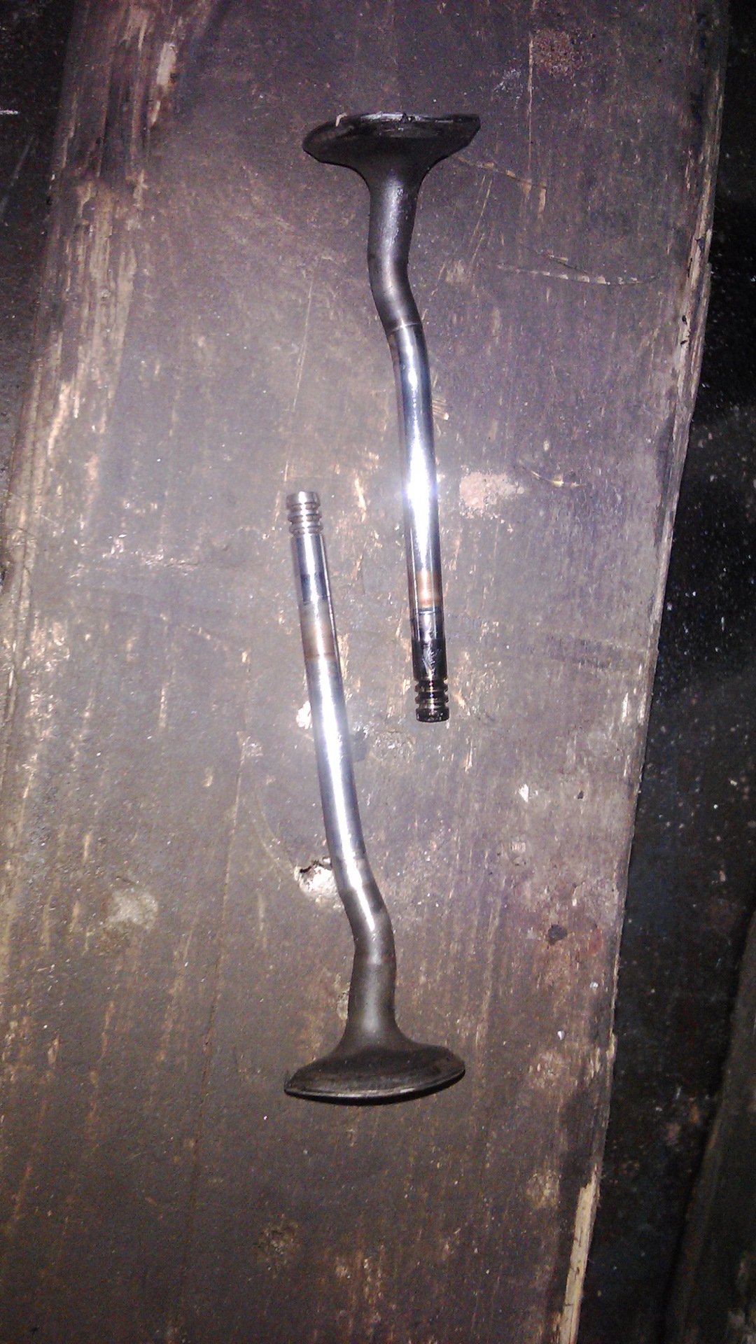

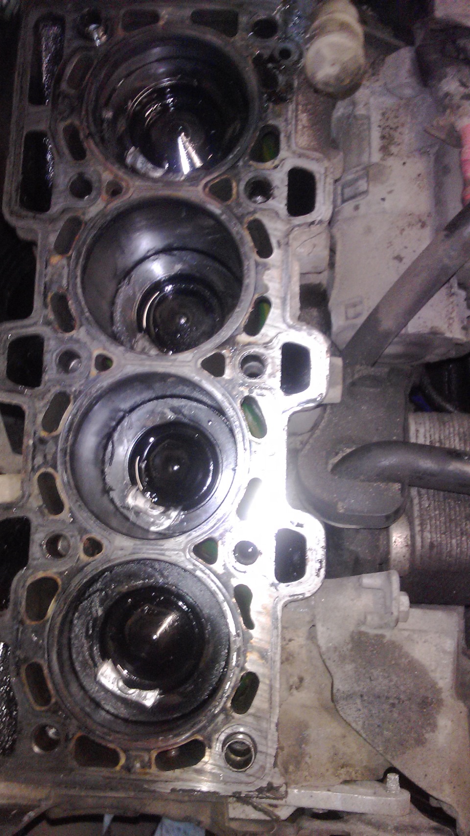

Мастер тоже до последнего надеялся отделать только заменой ремня ГРМ, но после того как с новым ремнем картина не изменилась, надежда умерла окончательно. Начинаем разбирать. После вскрытия видим вот такую картину.
Загнуло выпускные клапана. Было касание впускными клапанами поршней. И почти дыры в самих поршнях. И еще очень сильно повезло, тк при рассухаривании тарелка одного клапана от легкого касания отвалилась. А если б она ушла цилиндр… Дальнейшая разборка только прибавила "легкой" грусти…
В итоге дополнительно были приговорены вкладыши (на верхних вмятины присутствовали, образовавшиеся от встречи поршней с клапанами), шатуны (разбило втулки в верхней головке) и шестерня ТНВД (значительный износ зубьев). Ниже привожу список потребовавшихся запчастей.

Привет, а поршни ты оставил битые ?
Нет. Поршни почти пробило. Поэтому воткнул бу. И проездил на них ещё почти 360к

Ппц. А как бы заглянуть на него без снятия двигателя?
теоретически как то можно отогнуть кожух грм и заглянуть. и двигатель снимать не надо. у меня кстати тоже не снимали

Сочувствую. Отличная мысль с окошком!
Спасибо. Окошко даже самому нравится)))
Я после Валериных постов стал частенько проводить осмотры как стоит ремень грм на верхней шестерне это не сложно отстегнуть кожух сверху и пальцами пощупать его положение
Сочувствую тебе очень
Теперь тоже буду гораздо чаще на него смотреть))) тем более смотровое окно уже есть)))
А насчет окошка это мысль!удачи!
Давно хотел так сделать и вот подвернулся случай))))
