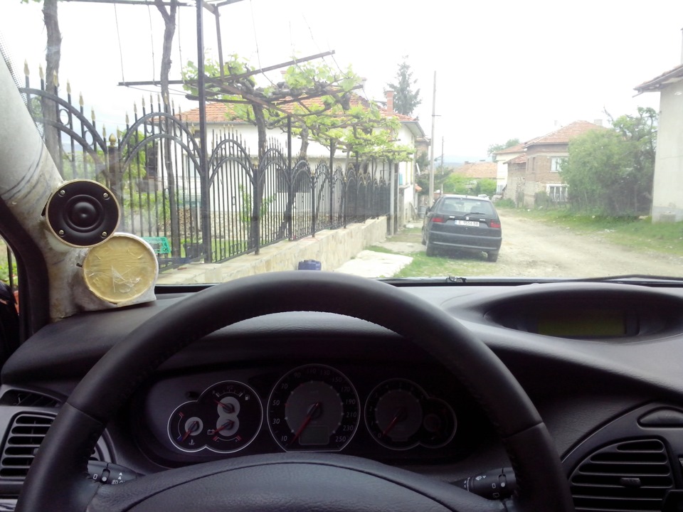

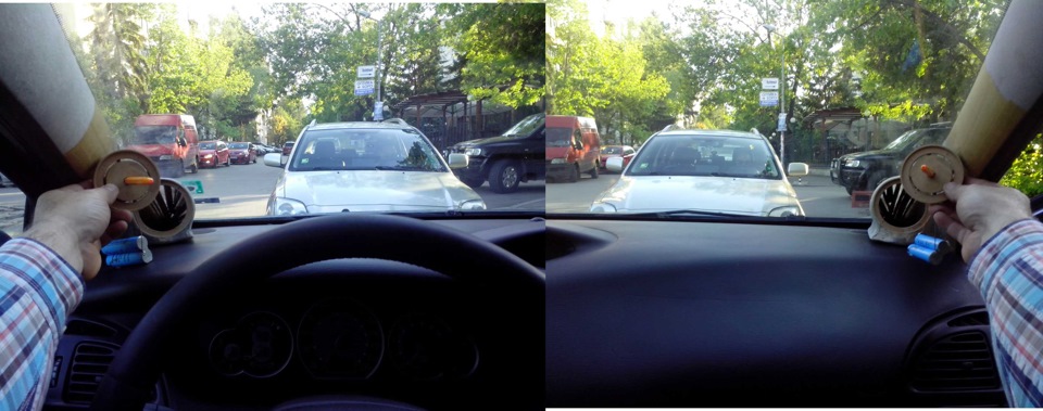

Собственно вопрос: середина Focal 3W2Be напралена каждая на свой подголовник, твиттерa SB Acoustic SB29RDNC-04 в точку между подголовниками. При таком расположении твиттер закрьiвает немножко середину. Насколько ето критично? Ну обзор хочется не портить. Ставить их туда или искать другое место?

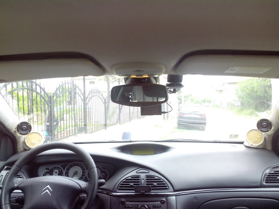

Прислушался к совету ParaZZit13 и переработал стойки. Сейчас все динамики нацеленьi в одну точку — на середину между подголовниками, уровень верхняя половина подголовников. Осталось чуть-чуть поработать шпаклевкой и обтянуть.
Еще вариант, в уголках зеркал, но протаскивать вторую пару 2х2.5мм2 проводов через дверь… там еще 2х4мм2 для мида еле протиснул
Фокалы в одну плоскость разверни тоже, так-же, как пищалки.
На тему затенения вроде как не то что-бы повод для радости, но растаскивать их в пространстве — получаем фазовый сдвиг. И вот что хуже ещё окажется — надо слушать.
Ясно, всё бескомпромиссно делаешь. Ну, тогда, мало, кто посоветовать сможет. Сам расскажешь потом.

Теперь понял :) ШВИ сделана т.е. бьiла, сейчас восстанавливаю последствия намесьi покрасчиков, но в двух словах обработаьi все двери и под, в планах крьiша. ГУ DEH-P800PRS (только как источник) по коаксил spdif на bitOne.1 отуда на 3 Audison-а LRx 1.400, 4.300, 2.500 которьiе переделаньi в пюр директ. Т.к. нужно протащить SPDIF и провод для DRC решил поменять и акустические провода на Cordial CLS225 середина и твитера и CLS240 мид и саб
