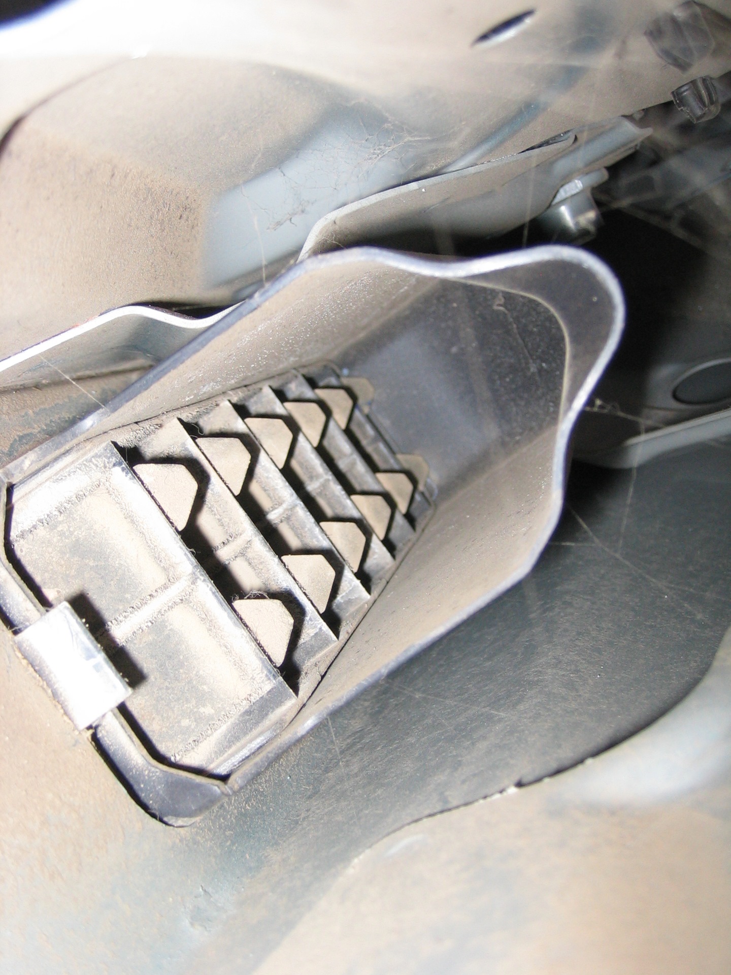

Еще была мысль – что неисправны выпускные дефлекторы. Может в грязи или еще чего…

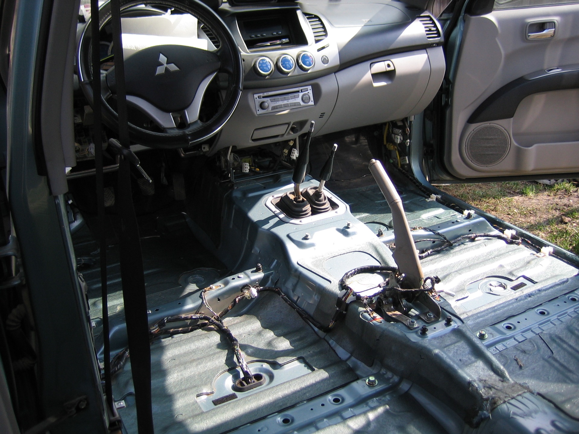

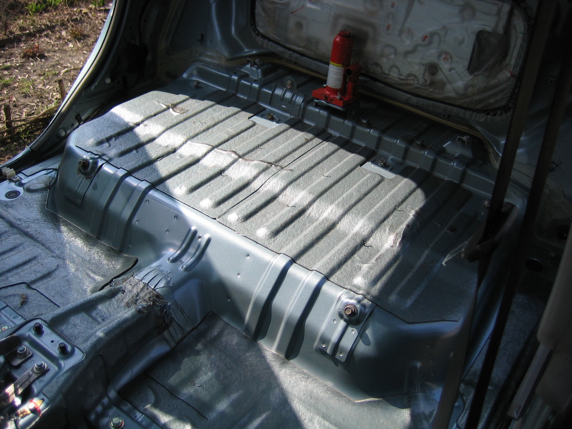

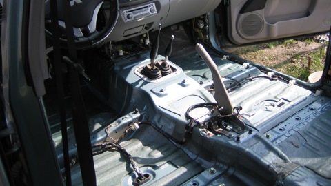

Благо в следующие выходные была прекрасная погода. За день я разобрал все: снял сиденья, снял весь пластик и ковер. Последний я повесил сушится, сиденья расставил на улице проветриваться на солнце.
Потом снова непогода…
Так как у меня нет гаража (хотя и очень хочется), на время дождей ковер я оставил висеть в сухом гараже, сиденья, не прикручивая, заносил в машину.
Снова пришла хорошая погода. Ура, разбираем!

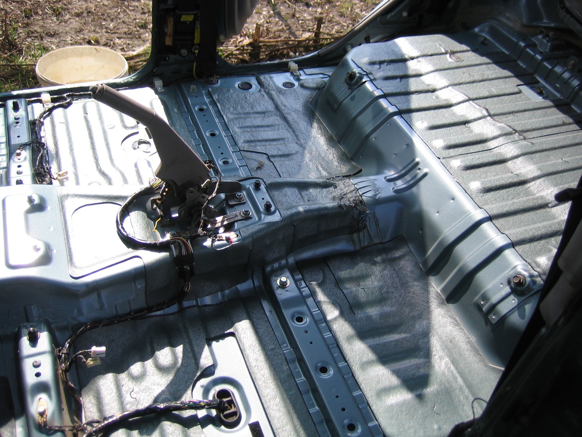

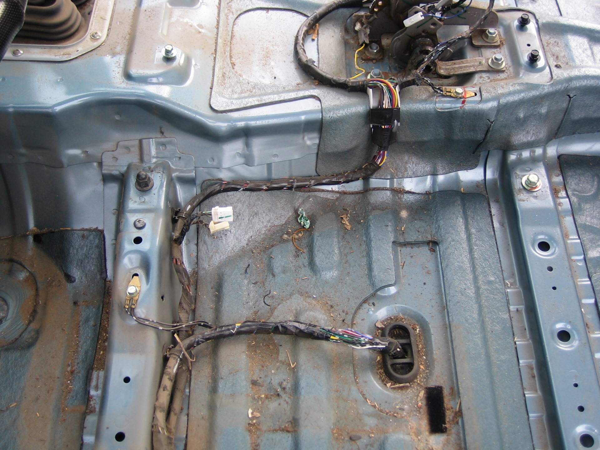

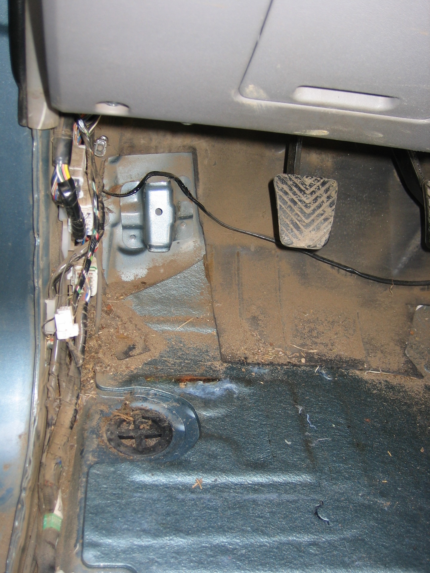

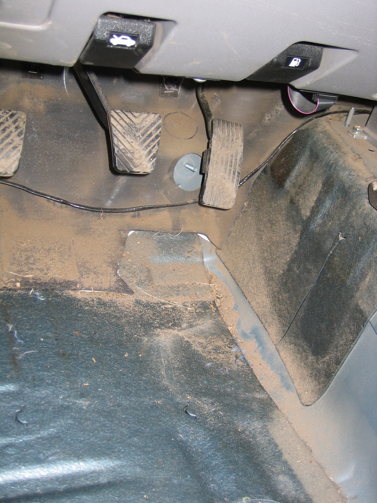

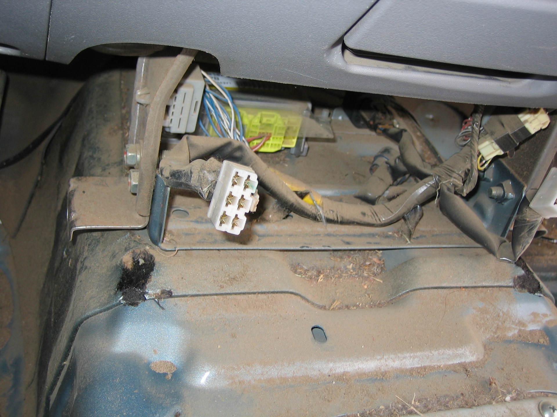

Первым делом я все вылезал.
Под ковром было много говна. Три зажигалки, 100р мелочью, пара орешков, еще много всего… + куча спрессованной грязи местами. Тер щетками, в том числе и зубной, пылесосил, выдувал, мыл и так по кругу :)
Когда я еще туда залезу…

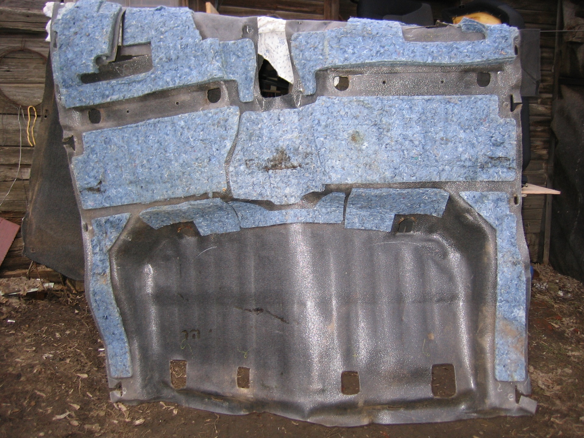

Ковер — щетками, "выбивалкой", пылесосом, хлордикседин+спирт (на работе отлили пару литров чистого этилового :) через распылитель. Аналогично с креслами.

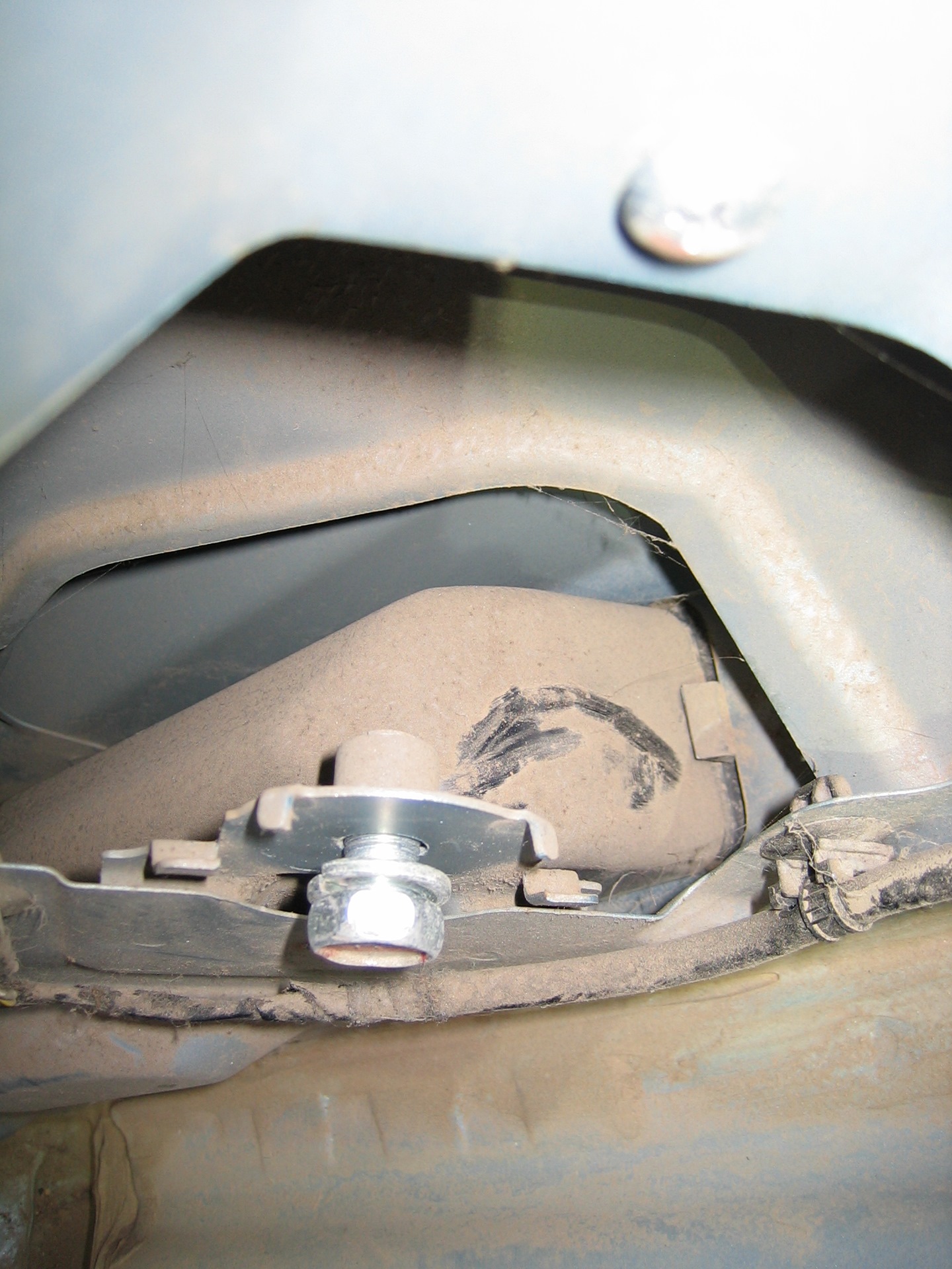

К дефлекторам просто так не подлезть из салона. Я их даже не сразу нашел :)
Они работают. Мало того – их даже нереально как-то убить. Они снаружи закрыты подкрылками, так что там все девственно чисто. Хоть конечно и в пыли. Уже потом только обратил внимания, как они хлопают когда двери закрываешь в машине.

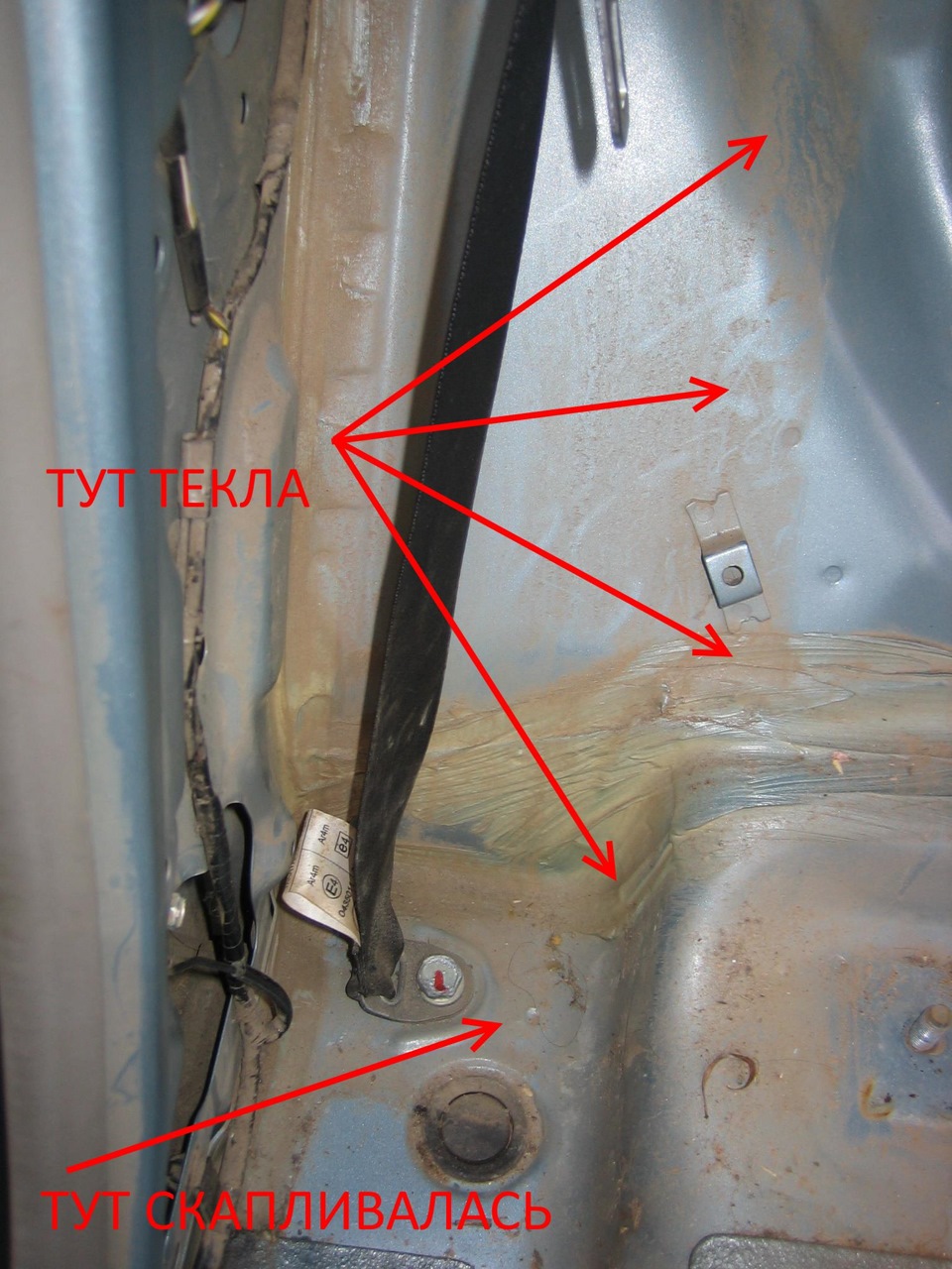

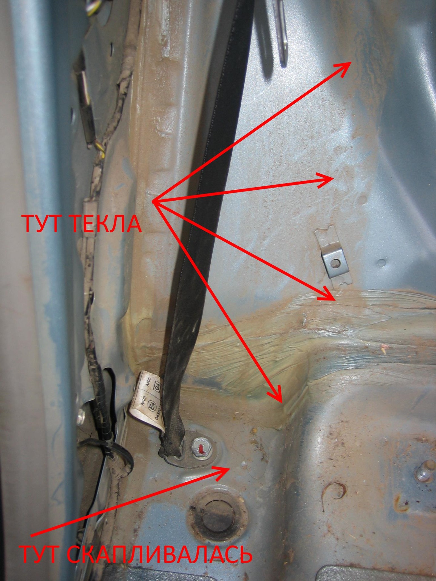

Еще в процессе уборки я заметил следы подтеков на задней стенки кабины. Значит где-то затекает.
Во время дождя начал следить за салоном. Обнаружил два существенных подтека, с обоих сторон задней стенки авто. Источник течи просто так не определить. Видно лишь что вытекает откуда-то между металлическими панелями, типа из мест сварки, по шву.
Интернеты говорят, что у кого-то бывали случае затекания воды именно из-под сварочного шва. Мда, перспективка…

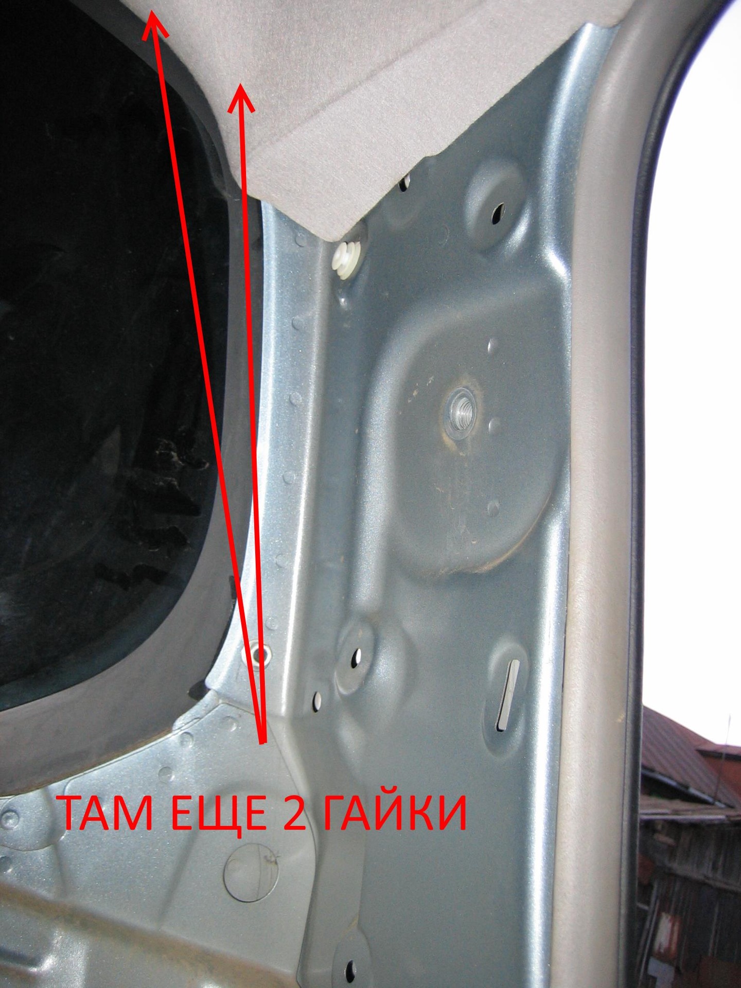

Боковые задние глухие стекла на машине со стеклоподъемником крепятся гайками. Гайки прижимают эти стекла к кузову. На стекле приклеен уплотнитель, который собственно и служил гидроизоляцией…
Попросил совета у Diversantt’а. Ему отдельно большое спасибо. Возрождая свой феникс он переваривал заднюю панель, целиком. Была без стеклоподъемника, стала со стеклоподъемником :) Отсюда исключительный опыт и информация по этой части… Спасибо.
С годами уплотнители на глухих окнах могут дать течь. Вызвано это, скорее всего, элементарно самопроизвольным откручиванием гаек глухих стеклышек. Сам уплотнитель по мне – очень качественный. Хрен с ним что случится. Но это будет дальше… Этого я пока я еще, типа, не знаю…
Для снятия боковых стекол, нам потребуется открутить несколько гаек их крепления… Часть из которых находится под отделкой потолка. Класс! :)
Diversantt мне посоветовал просто отогнуть заднюю часть отделки потолка и через 2 кардана крутить эти гайки, но в таком случае мой потолок норовил согнуться. Я побоялся. Решил просто снять.
Снимаем все поручни, все плафоны, все козырьки, клипсы и снимаем потолок. Вытаскиваем его через заднюю дверь, предварительно вытащив пассажирское сиденье.
Путь к гайкам открыт.
Открутил я гайки… Пару из которых можно было открутить рукой без инструмента. Мда. На наших дорогах, гайкам не сидится на месте.
После снятие крепежа, стекло снимается наружу.

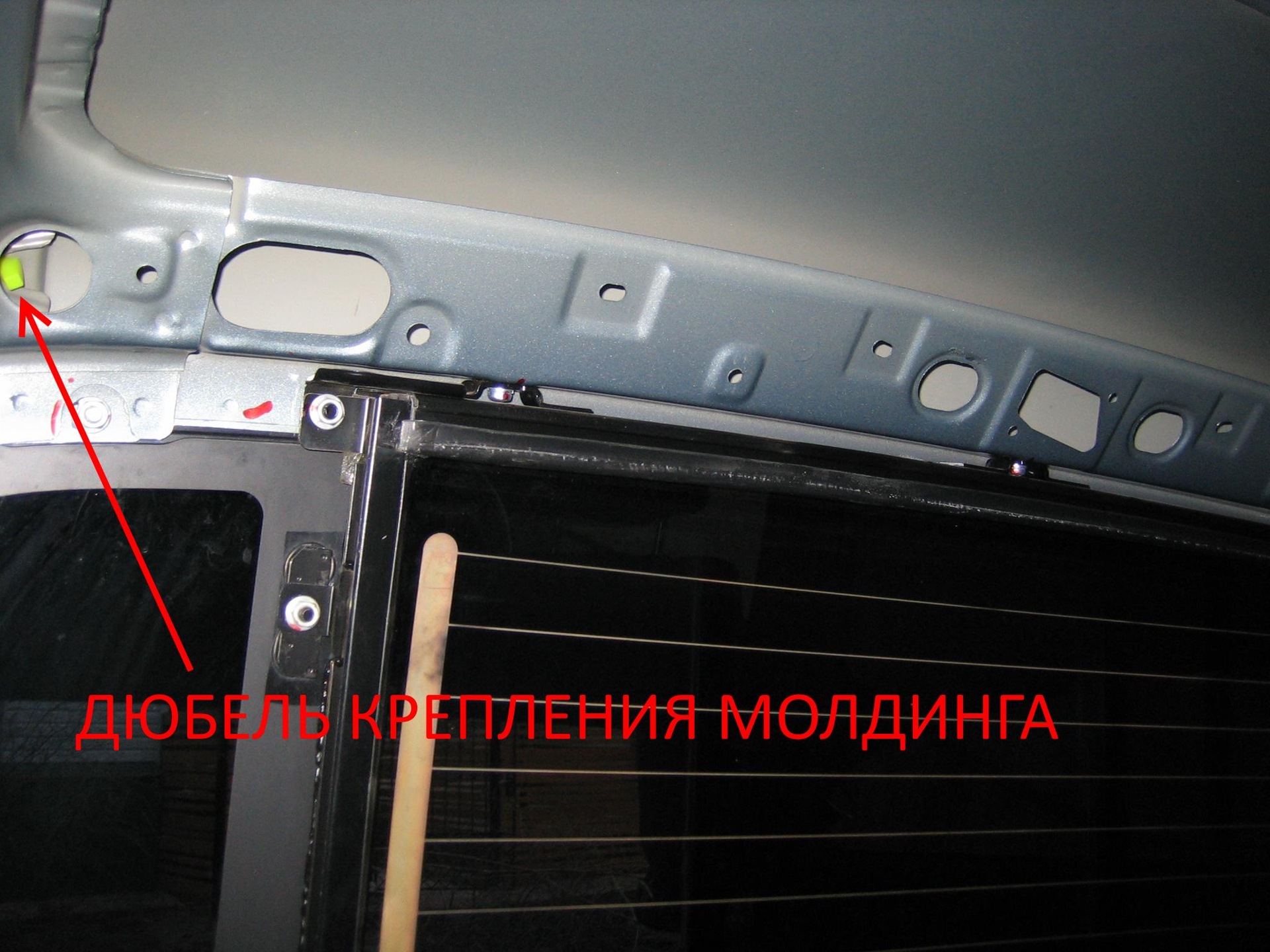

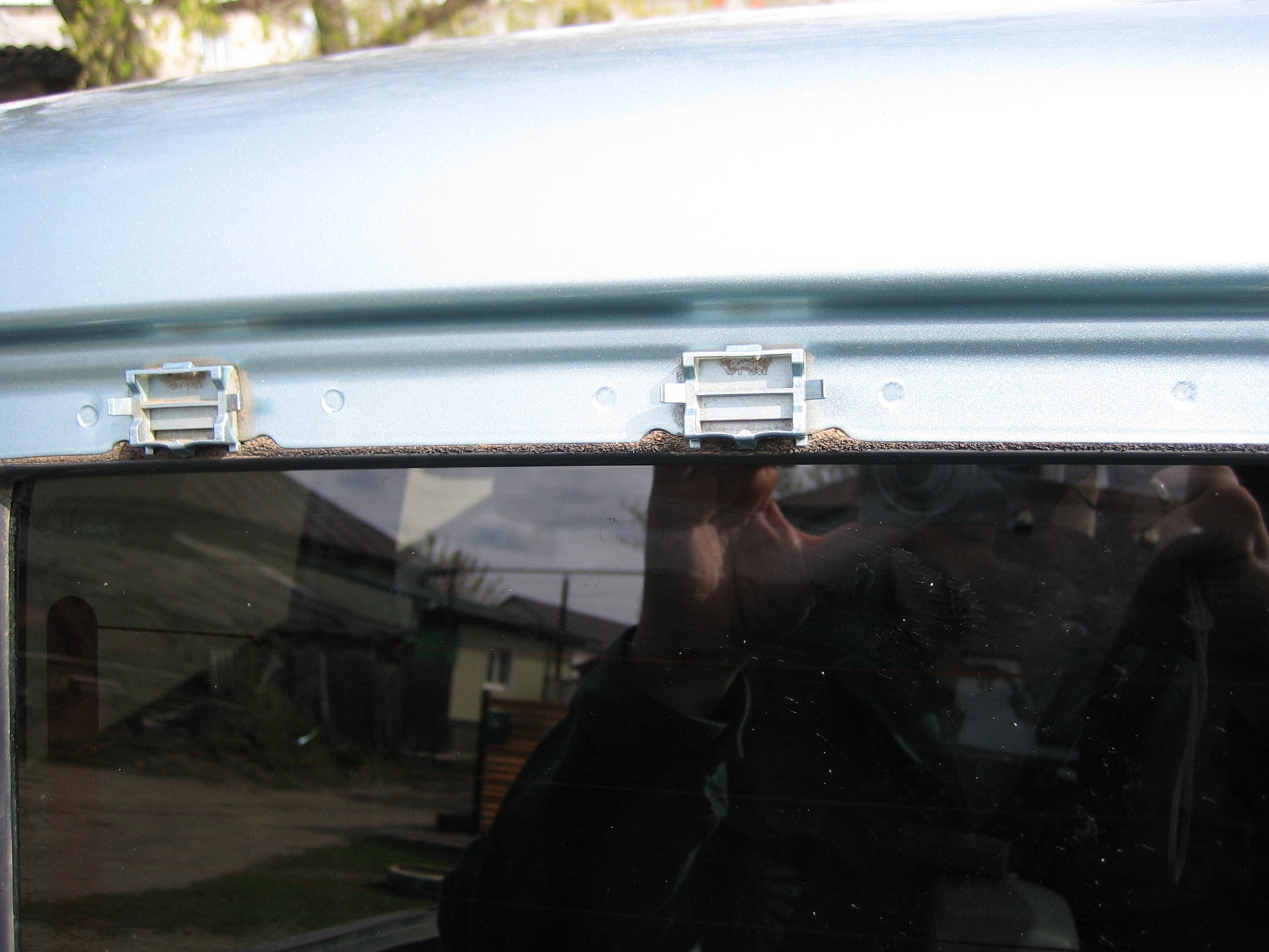

После снятия потолка, было прекрасно видно резиновый дюбель задней части молдинга крыши. Эта та резиновая херовина, куда вворачивается винт на крыши у задней стенки кабины – держит маленькую крышечку молдинга. Так вот после дождя он был влажный. И с него свисала капля.
Тут все понятно. Годом ранее я снимал эту крышку молдинга, для того чтобы вымыть все говно из желобов слива воды. Очень удобно ее снять, и туда направить несильный напор воды из мойки. Помню вымыл много грязи… Вот видимо то ли я его перетянул, то ли просто сдвинул с места – под ним образовалась щель и вода кап-кап. Заказал новые дюбеля. Позже в итоге я посадил их так же на герметик. Проверено – сейчас не течет.

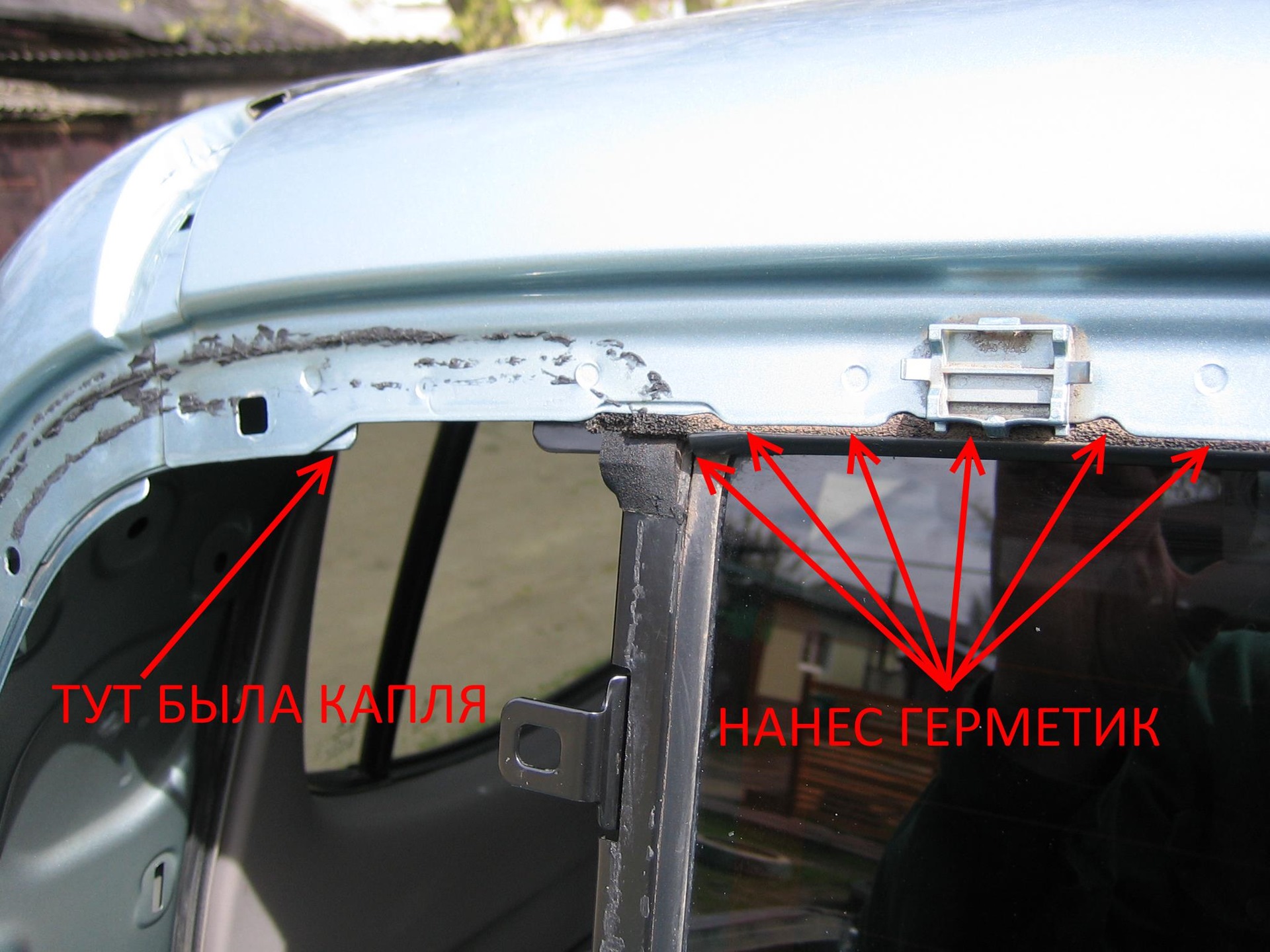

Видимо ветер был в прошлый дождь дул не в ту сторону… Новый дождь и новый косяк.

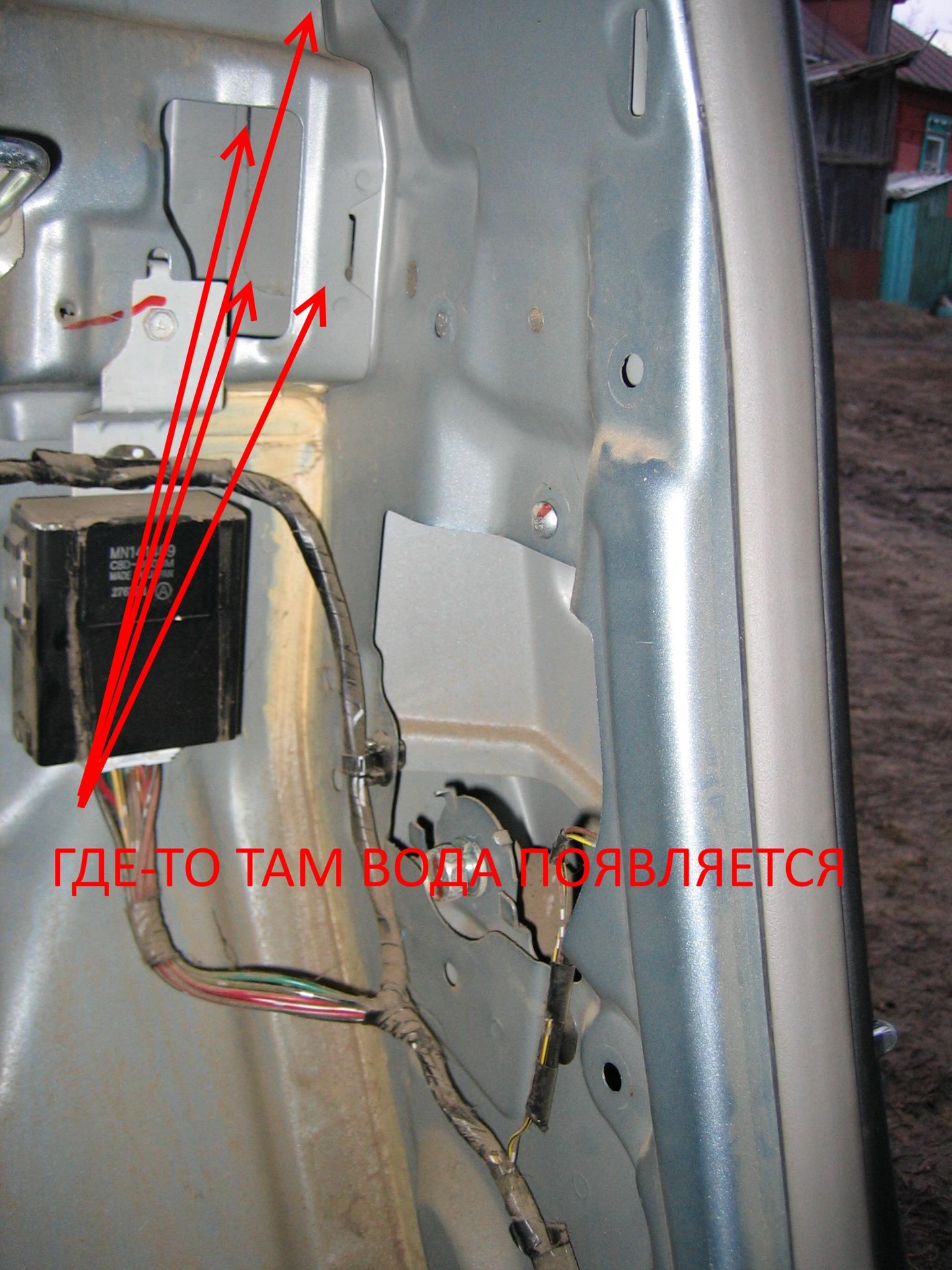

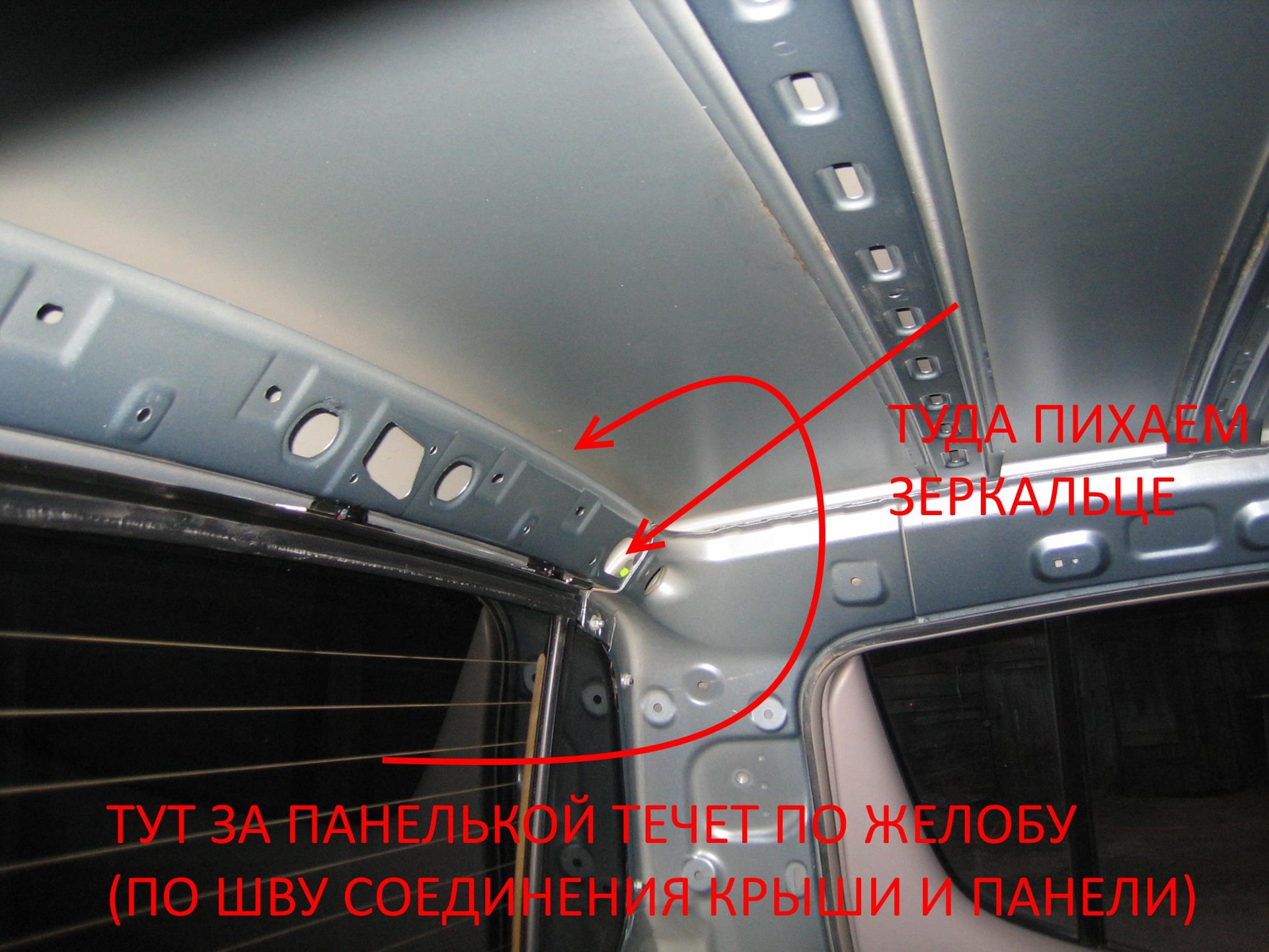

Нет, луж нет, все сухо (почти). Обнаружил новый источник влаги. Вода не сильно но течет над левым глухим окном. Сверху.
Над стеклом проходит стык крыши и металлической панели кузова, к которой приварена эта самая крыша. С низу видно, что вода блЯстит между ними. То есть вода между металлами. Стекает это все в районе гайки. Причем там где течет, видно пожелтение. Давно видимо.
Дальше мне на помощь пришло маленькое зеркальце. Пихаем зеркальце за панель, к которой крыша приварена, и смотрим. Видим, что на дне желоба, который образуют крыша и кузов, по шву сварки, что-то сверкает. Вода. Еле видно, но там вот вода. Причем больше ничего не видно. Не подтеков, ничего криминального.
Как?! Как она туда попадает?!
В ясную погоду делал эксперимент.
Берем пластиковую бутылку 2л с водой. Возлагаем ее на крышу между кунгом и кабиной, и чуть чуть открываем крышку. Вода капает как из капельницы.
Направляем струйку на боковое окно. На боковом окне есть специальная канавка для слива воды. Вода уходит по нему, не течет в сторону центрального стекла. Все боковое стекло в воде, а центр сухой. В салон вода не проходит.
Перемещаем бутыль к центру. Вода попадает на центрально стекло. Вот тут и начинается…

Снимаем верхний молдинг. Он сидит на 4-х пластиковых клипсах хитрой формы. Ничего не сломалось. Все ок. Тут мы видим, что этот молдинг носит чисто декоративный характер. Он никак не защищает от воды. Что тут затыкать-то?! подумал я.
Теперь пытаемся понять, как же вода может попасть в салон.
В ходе экспериментов с зеркалом стало понятно, что на крыше нет никаких отверстий. Нет сколов ЛКП. Затекать может только по границе железа. Но как?!
Посидел, подумал. Правда опять не долго. Снова привет родственникам. Все помнят, что гаража у меня нет? :) Нужно сделать все одни днем.
Нанес герметик в места, где кузов контактирует с рамой центрального окна. По всей длине окна. Без фанатизма аккуратно. Добавил побольше в место сопряжения молдинга и боковых окон.
Между рамой и кузовом какой-то пористый уплотнитель. Может через него как-то…
Боковые окна собирал так. Сам резиновый уплотнитель на герметик к окну и на герметик к кузову.
Собрал. Вчера проверял. Стоит ли писать как сильно я вчера расстроился? :)
Последнее мероприятие ничего не дало. По прежнему. Нигде больше не течет только сверху откуда-то по центру.
Пробовал засунуть бумагу в желоб, образрванный крышей и панелью, если его хорошо пропихнуть и попасть в шов – то бумага мокнет. Подозреваю, что при правильном уклоне, вода может течь и в другую сторону по желобу.

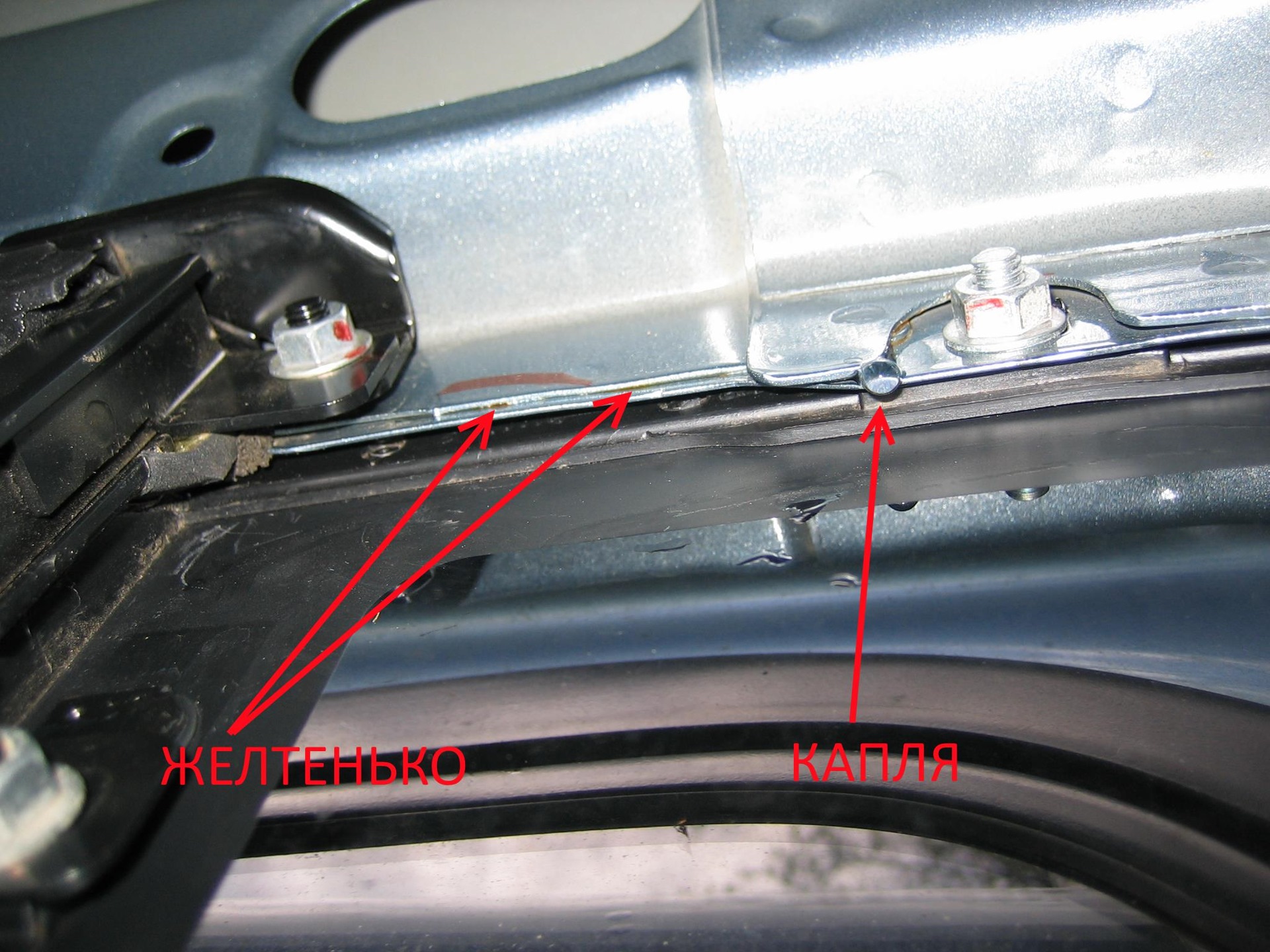

3-где стелоподьемник что такое сверху, выглядит как губка?
Предполагаю, что эта губка хорошо выполняет свою работу. Скорее всего, через нее вода не протекает.
На фото где висит капля видно аналогичный уплотнитель с внутренней стороны… Он всегда был сухой. Всегда.
Но, посмотрите, что если есть какое-то отверстие по шву сварки крыши и задней стенки кабины… Получается воде не нужно проходить через губку. Вода как раз потечет в эту щель в обход губки. Губка-то прижата ко внутренней части кабины, а вода затекает между внутренним металлом и наружным. (может там и три листа сварены)…
Плюс…
В указанном на фото желобе вода появляется снизу… Как — я не знаю. Но никаких подтеков видимых сверху в желоб — нет.
Все какбэ говорит о том что течет через стык металлов.
Если это так, то вылечить, как мне кажется, можно закупорив эту щель изнутри. Как раз в желоб на стыке металлов можно аккуратно нанести какое-дь средство, которое обладало бы необходимой текучестью, достаточной чтобы затечь в искомую щель. Подлезть к желобу инструментом — нельзя. Туда рука не пролазиет.

Adhesive: Urethane body sealer
Brand: 3M ATD Part No.8542 or equivalent
то есть полиуретановый как я понял.
Что это такое и чем заменить (ясно, что эти артикулы мне не найти)?
Я склоняюсь к силиконовому ПРОНИКАЮЩЕМУ герметику. Сам не использовал, но говорят он очень сильно течет. Например ABRO FS-3200-R.
Как считаете?
