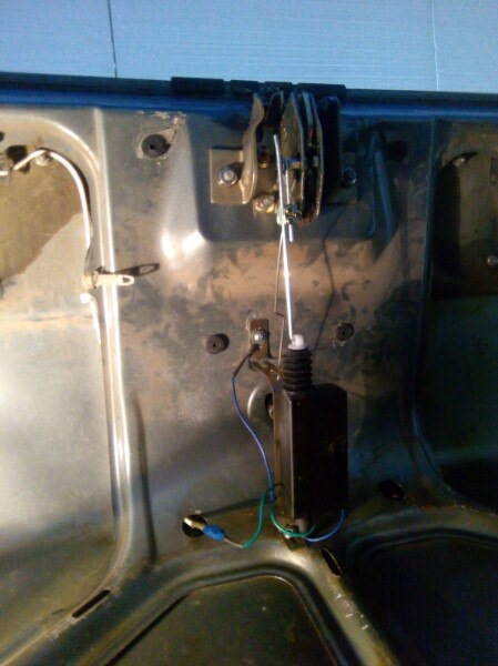

В общем пришёл мой заказ через 2 дня.
Заказал усиленный активатор на 10 кг.
Крёпёж в комплекте с ним был настолько мягкий, что его практически можно было намотать на палец.
В итоге оставил крепёж от 6-ти килограммового, он крепче в разы.
Пришлось конечно немного перегибать этот крёпёж, он не подходил к размерам активатора. Но это сущий пустяк.
Всё прикрутил на место и закрыл пластиком.
Спереди он закрепился на стандартные пластиковые вставки, а сзади приделал его на хомут.
Сначала этот активатор открывал со 2 раза, я думал, ну всё, зря деньги потратил, а потом он приработался и всегда с первого открывает.
