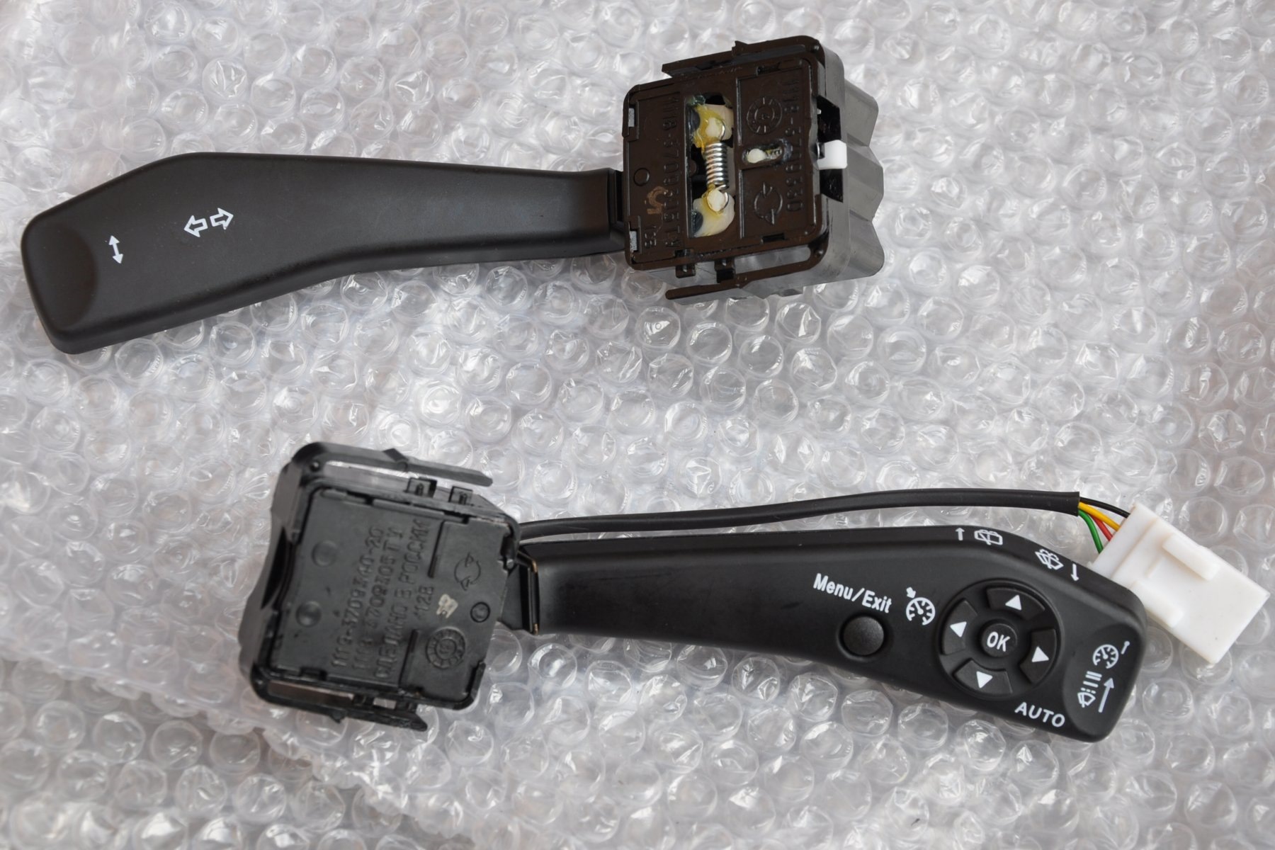

Переключатели я заказа заранее здесь. Левый 1118-3709330 и правый 1119-3709340-20.

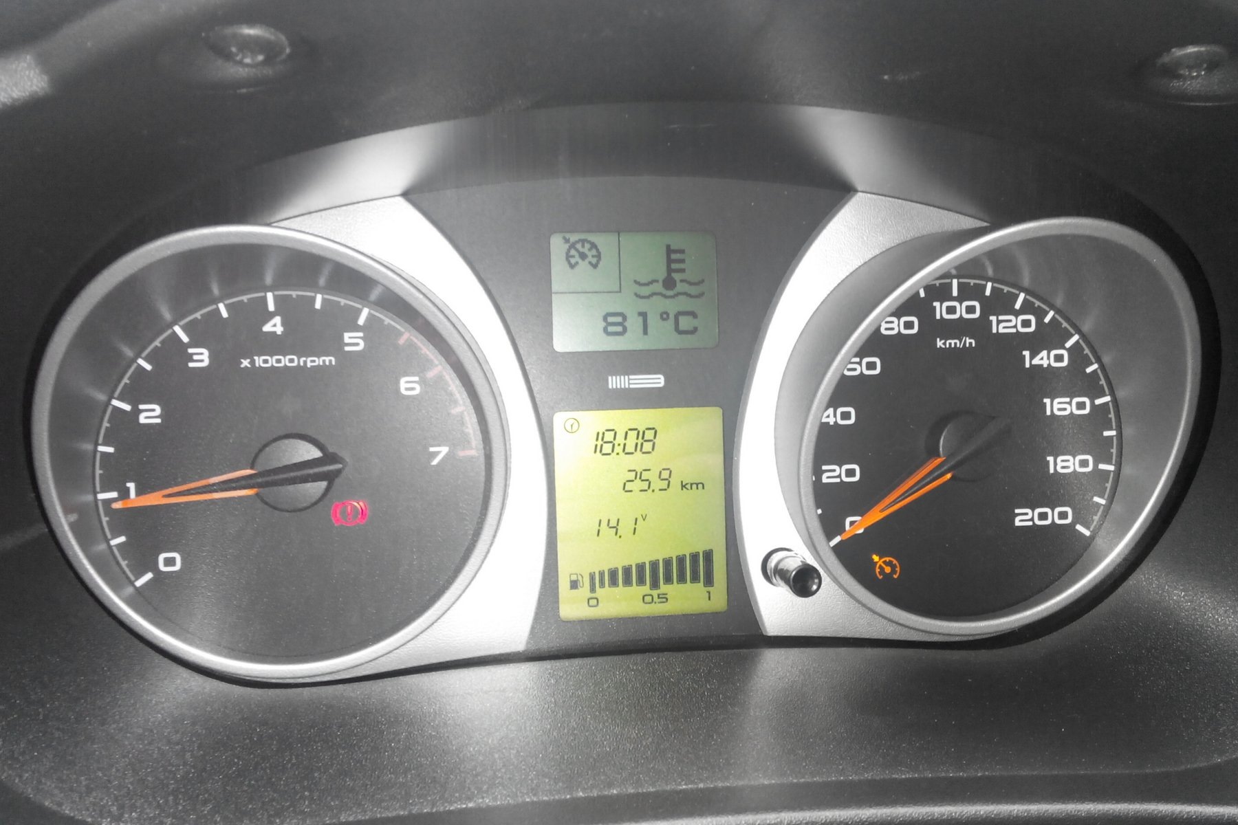

Выдался тёплый мартовский день и я заменил КП и переключатели. Особых сложностей в этом не было. Приборная панель (комбинация приборов – «КП») заработала сразу, а вот функция круиз контроля потребовала перепрошивки ЭСУД.
И вот здесь пришлось немножко поволноваться.
Испортилась погода — март месяц на дворе. Я стал интересоваться специалистами, которые способны “залить ” новую прошивку. Сам перечитал кучу форумов на предмет перепрошивки ЭСУД. И чем больше я читал, я понял – тема огромная, контроллеров ещё больше. Я все же нашёл подходящего человека в соседнем городе. Первая прошивка, которую он залил в ЭСУД моей гранты, имени не имела, но машина поехала намного лучше, чем на заводской версии. Но эта прошивка не поддерживала работу кондиционера, проявилось это при его включении, а именно: оба вентилятора включились и “молотили” не останавливаюсь, сам кондиционер не включался. Мы поступили проще – прошили ЭСУД заводской прошивкой I484GR15. Гранта поехала как обычно, но всё заработало и кондиционер и круиз контроль. В этой прошивке есть также подсказчик переключения передач (можно да же со звуковым оповещением, но звук я отключил).

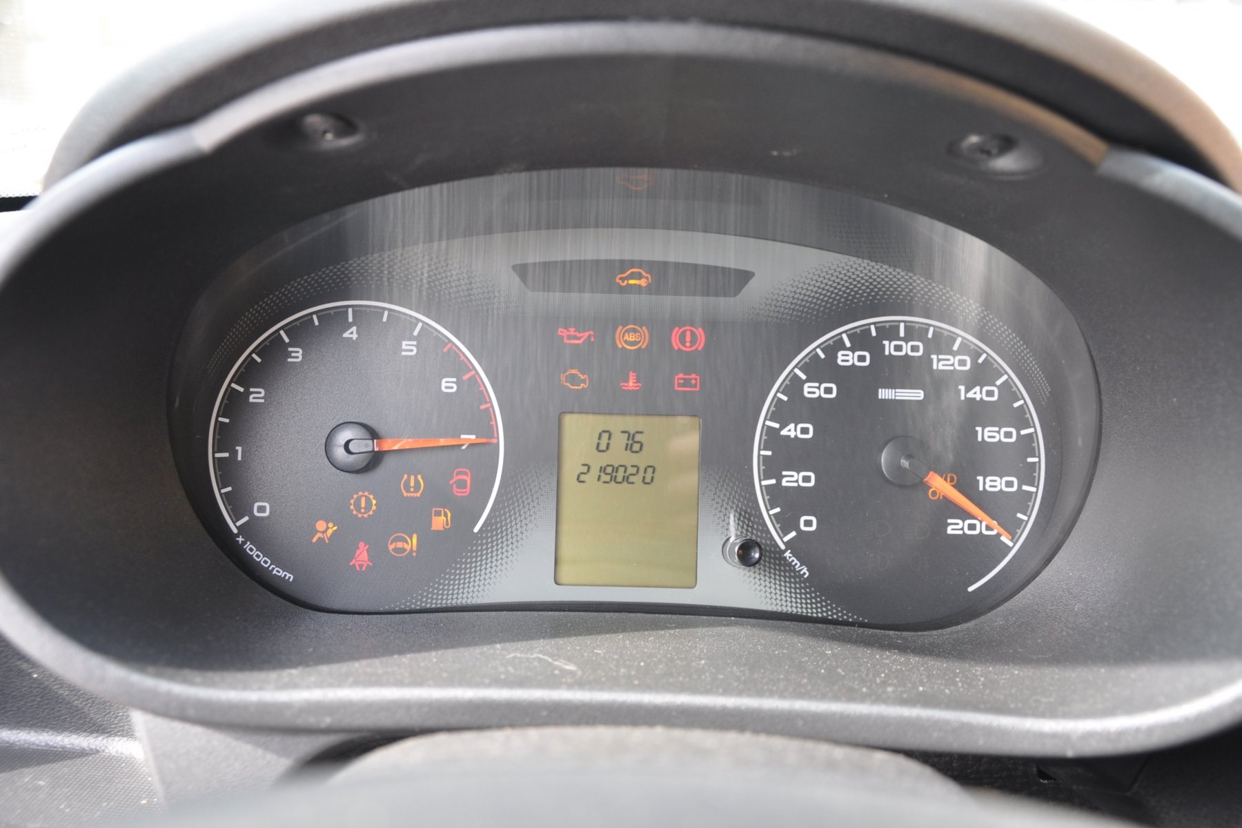

После установки комбинации приборов 219050 посторонние датчики не горели?
При покупке КП была прошита и установлены показания одометра (по желанию), ни каких лишних индикаторов не горело.
