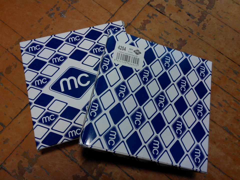

Купил заранее опорные подшипники фирмы Metalcaucho 04204:
Да я знаю, что лучше было бы поставить SKF (32$), но и MC (20$) тоже имеют не плохие отзывы, а учитывая, что мне ещё за работу заплатить надо больше, чем стоимость подшипников, то я решил купить именно их.
