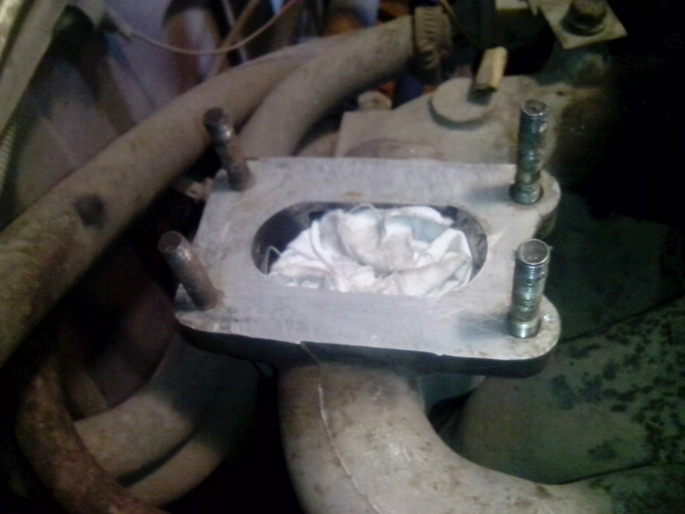

Снял карбюратор прокладки все поздирал, все металлические плоскостя соприкосновения шлифанул широким напильником. Старая проставка под карбюратором оказалась лопнута (из-за этого ишла течь). Прилаживаль угольник ко всем плоскостям соприкосновения. Оказалось, что проставку очень повело… Проверил на новой проставке — оказалось тоже самое (никакой плоскостности). Нашел дома гладкий строительный кирпичь и проставку притерал на нем с водичкой, пока вся плоскость была полностью не поцарапана, и так с двух сторон (процедура займет около 20 мин).

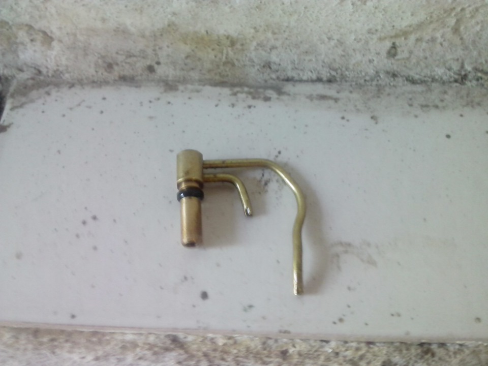

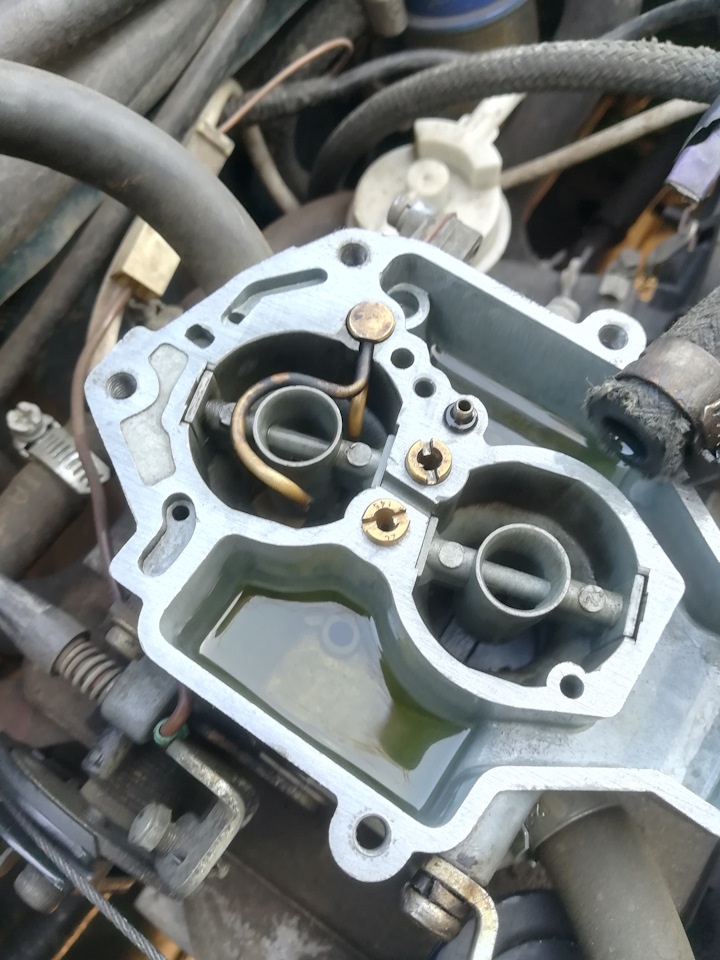

Все притерев, поставив коромысло, прокладки и проставку перешел к самому карбюратору. Продул компрессором все каналы. Решил загнуть 2 носика ускорительного насоса в первую камеру. И настроял их так, что при малейшем открытии камеры две струи четко били в камеру коллектора (процедура займет около 30 мин).

2 носика в 1ну камеру — не хорошо…
а прокладки все паронит или метало асбест
я хз из чего она была. я ее убрал так как гбо поставил
как восмерошная проставка хорошо подошла или шпильки длиннее ставил
шпильки длинее
а воздухан не упирается в капот из за проставки
нет

Вместо двух носиков можно поставить одинарный нивовский на 45.
можно у меня стоит…
uzik67
Та же фигня шо и оба носика в одну камеру. На оборотах идет подсос топлива — увеличивается расход, обогащается смесь. Для носика в одной камере нужно менять жиклеры, чтобы не изменился состав смеси. В той же Ниве такой подсос топлива предусмотрен заводом, а в таврах не предусмотрен. Когда носики в разных камерах то вместо топлива через второй носик идет подсос воздуха.
