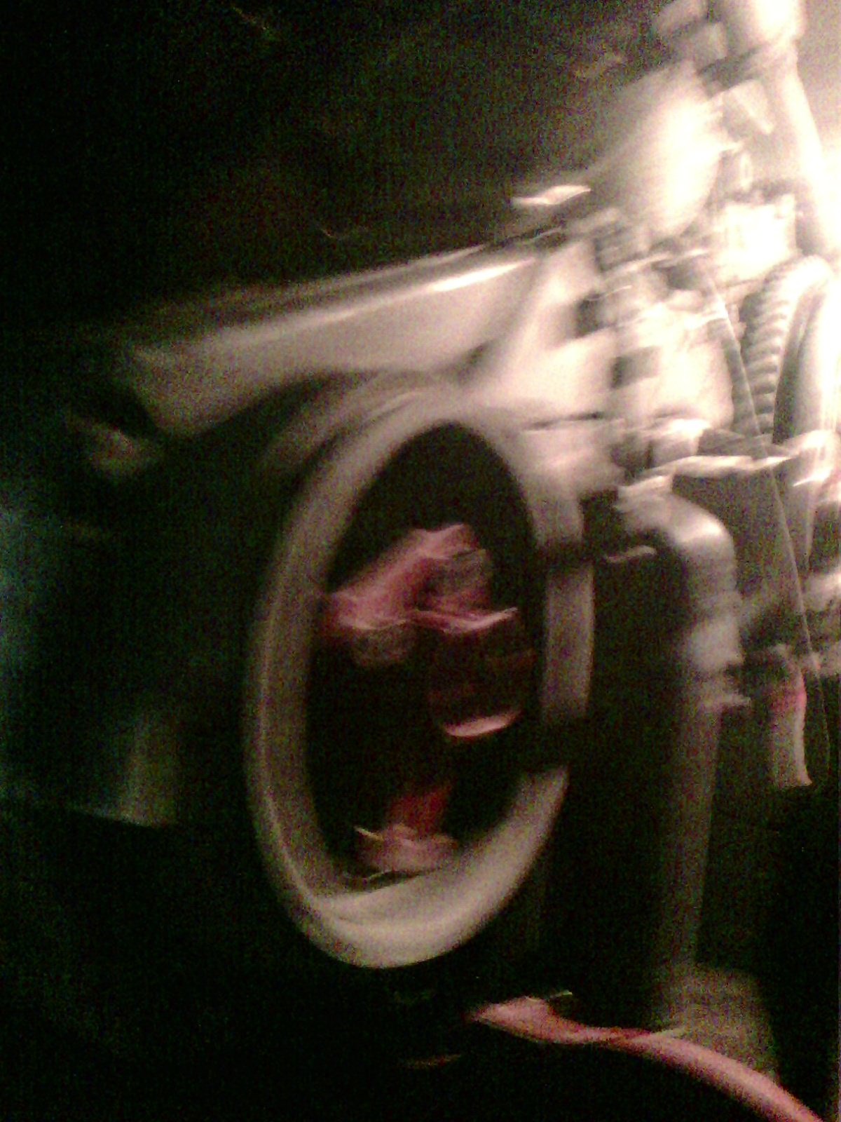

.И так все началось в воскресение …Снял защиту, муфту, дифузор ( пускай никого не пугает, он у меня от 36 так как радиатор тож от нее и шире на 100 мм.

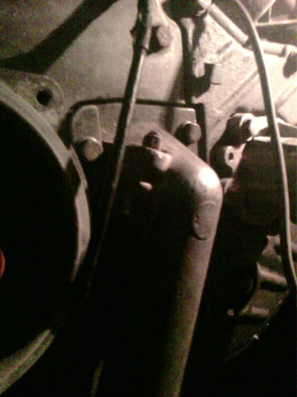

Слил охлаждаку, открутил алюминиевый патрубок
Витянул старый термос, поставил новый, стал отлично . Прикрутил патрубок обратно . А дальше началось самое интересное … Так как проявлялся писк иногда внутренне чутье просило меня посмотреть до узла ГРМ . ( ремень был куплен заранее)

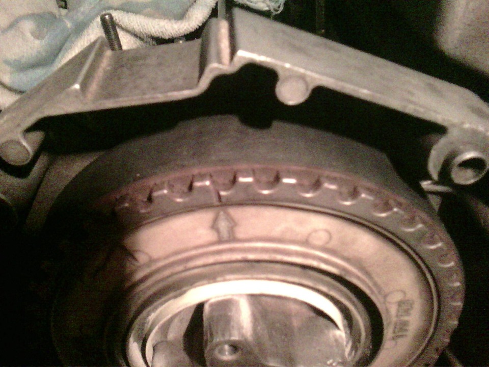

и коленвал
( колено фиксируется штифтом, он вставляться в спецотверствие, которое находится под стартером. Снял распределитель, бегунок . защиные крышки
попустил звезду распреда, ослабил натяжной ролик и снял старый ремень . и давай искать виновника писка, покрутил, повертел и вуаля вот и цверкунчик
