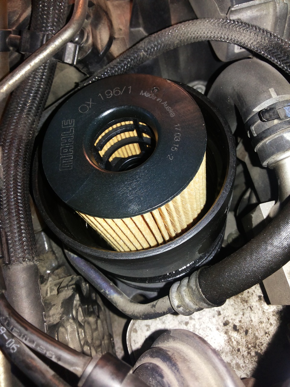

2. Замена топливного фильтра.
Открутил, вынул старый, поставил новый и закрутил.

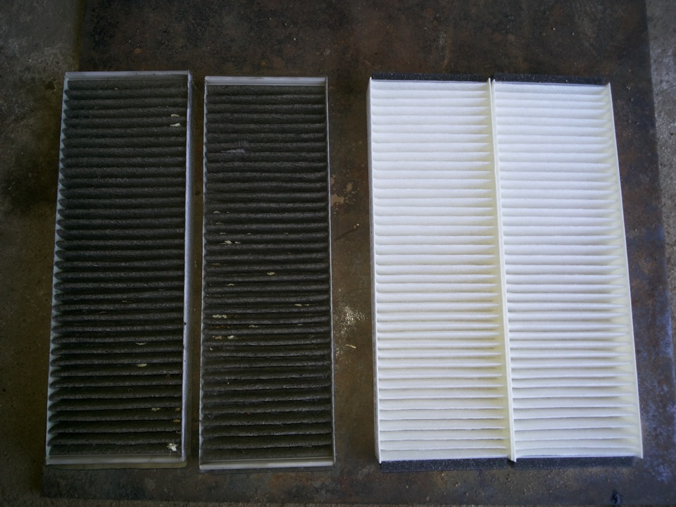

4. Замена салонного фильтра. Тоже просто. Открутил бордачек. Вынул старые поставил новые. Учел рекомендации rings4speed о чистке системы. Произведем обязательно.

Отдельное спасибо предыдущему хозяину, за хороший уход за машинкой. Все замененные фильтры были фирмы Mahle, чему я очень рад).
