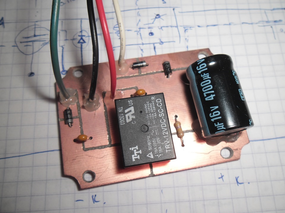

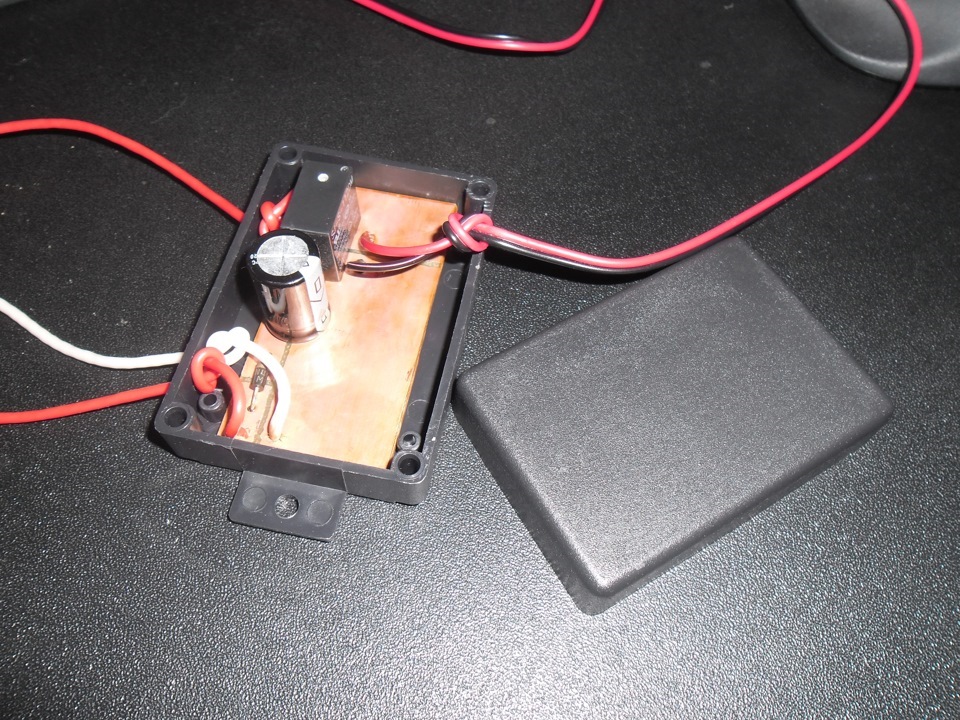

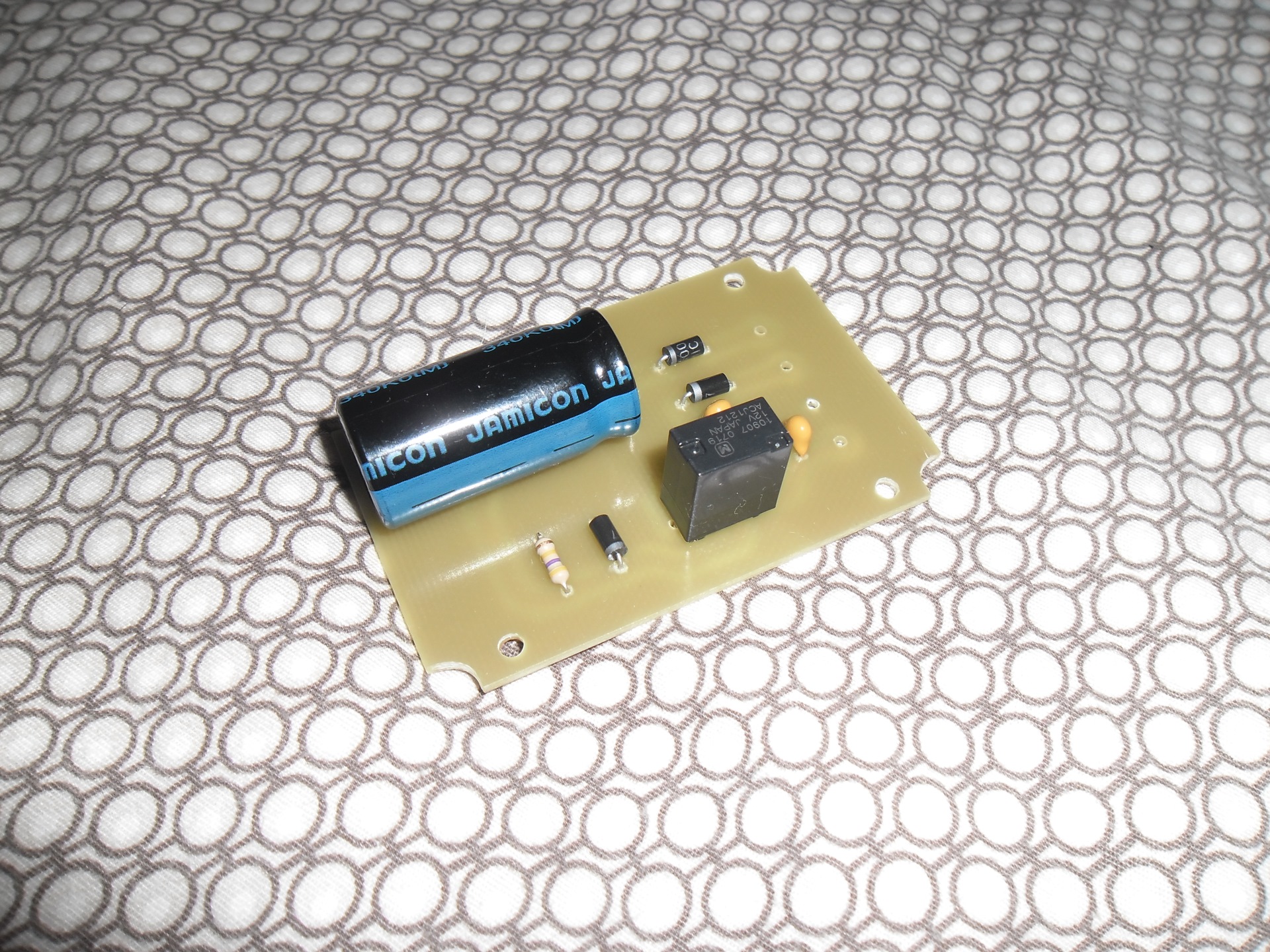

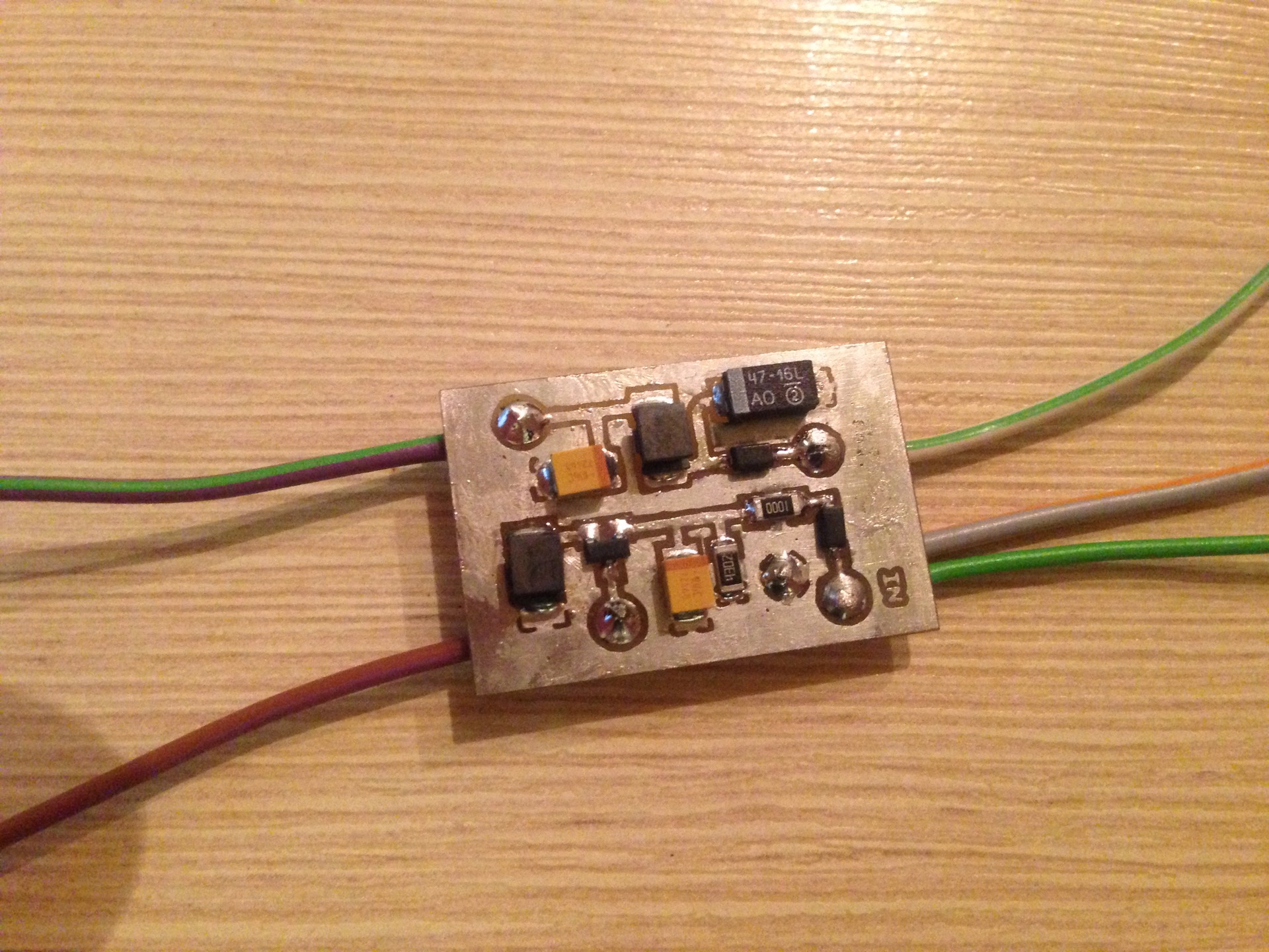

После установки камеры заднего вида, организация подачи питания на неё неоднократно видоизменялась и совершенствовалась… Сделан уже не один десяток этих чудных поделок для одноклубников… Замечаю что многие драйвовчане и сами успешно пользуются моими наработками в этом вопросе… я конечно ни разу не против… для того, собственно, и постил))) НО! дело в том, что с момента последней записи прошло уже достаточно много времени и информация утеряла свою актуальность =)

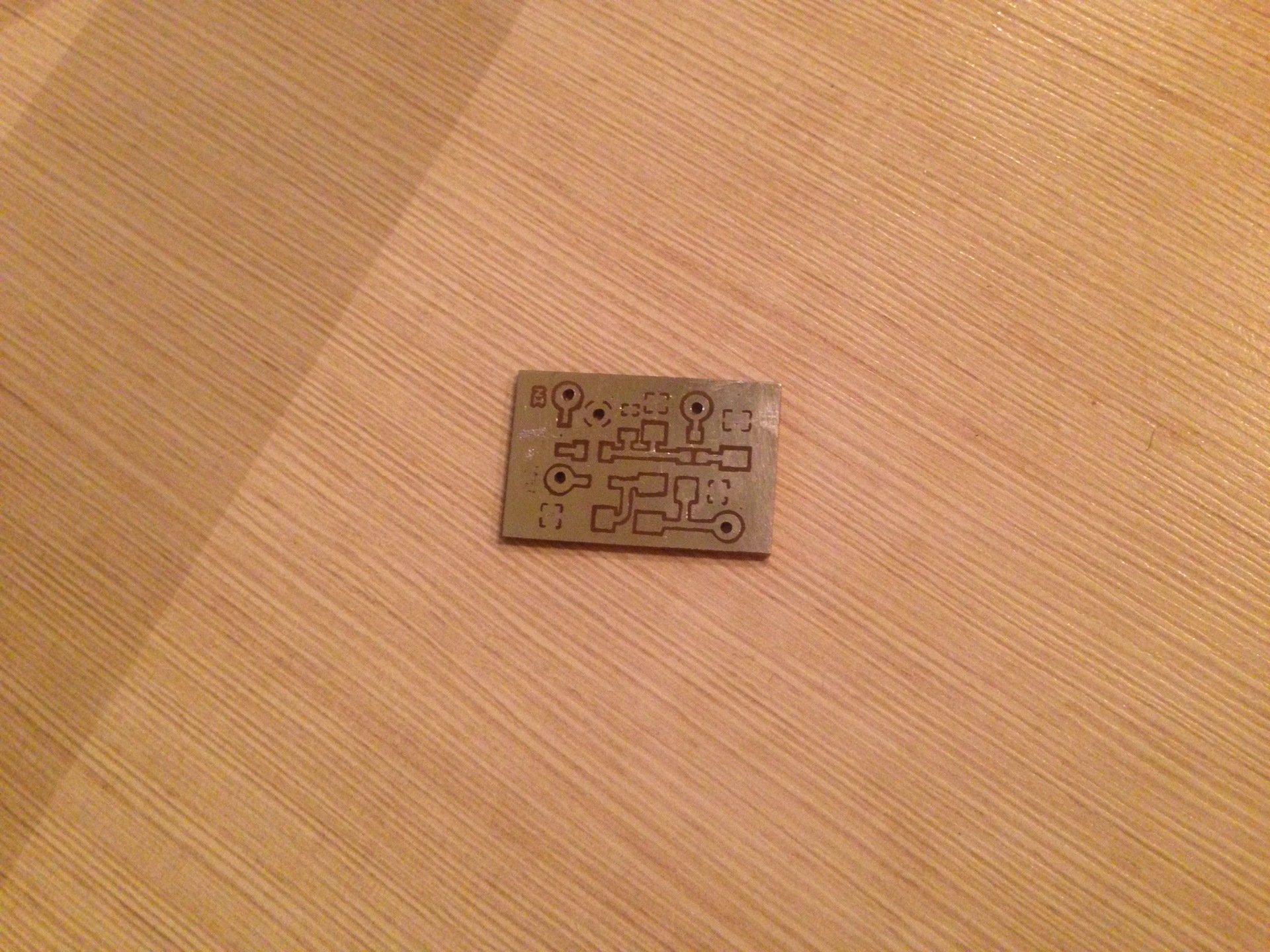

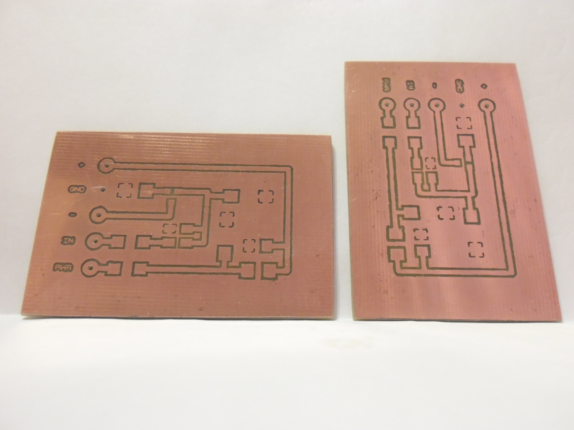

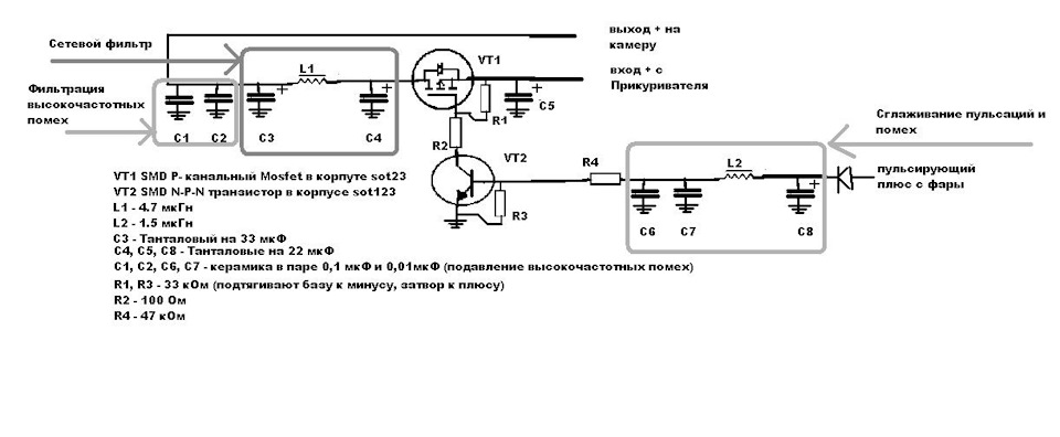

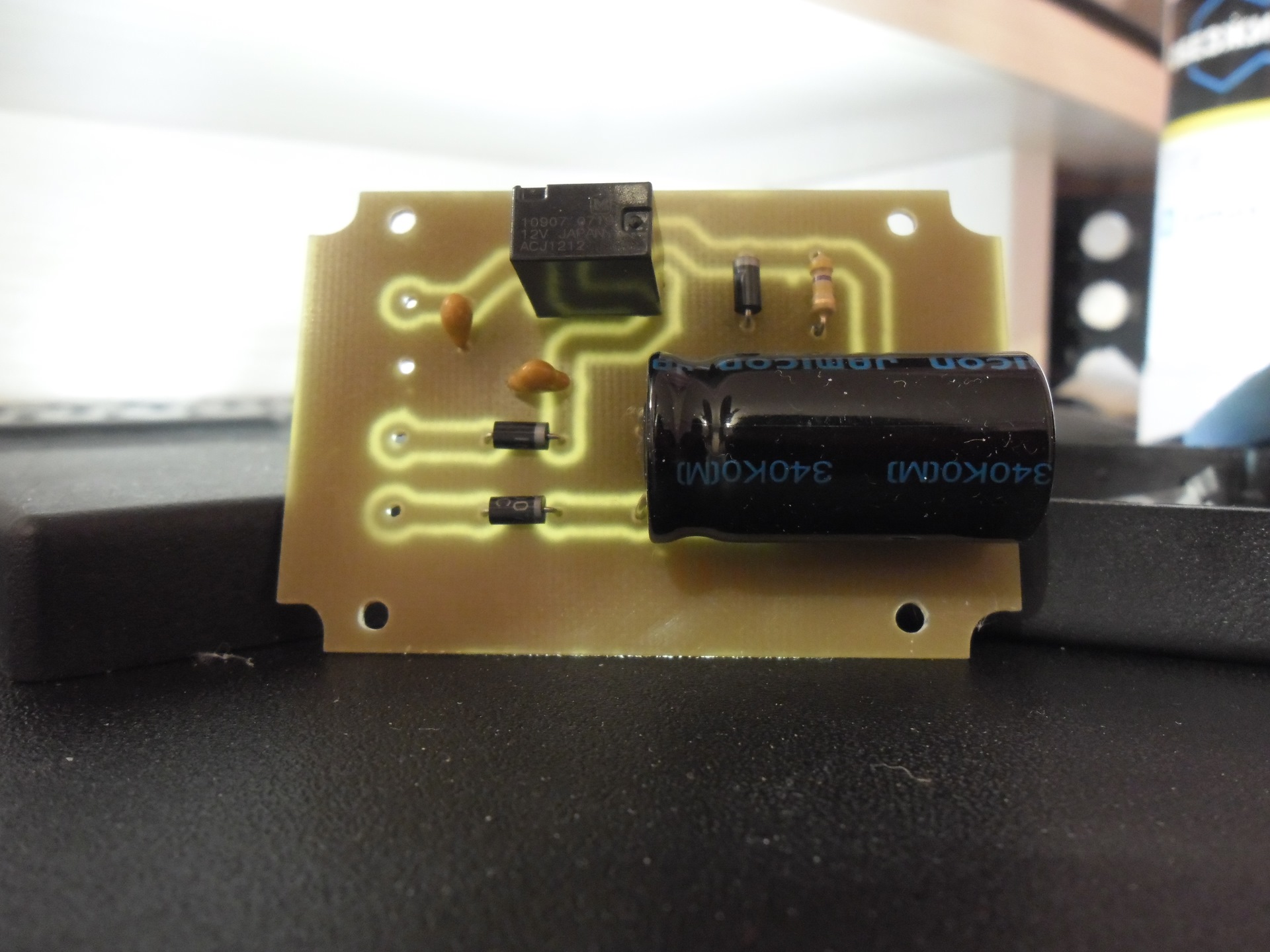

Предыдущие версии:

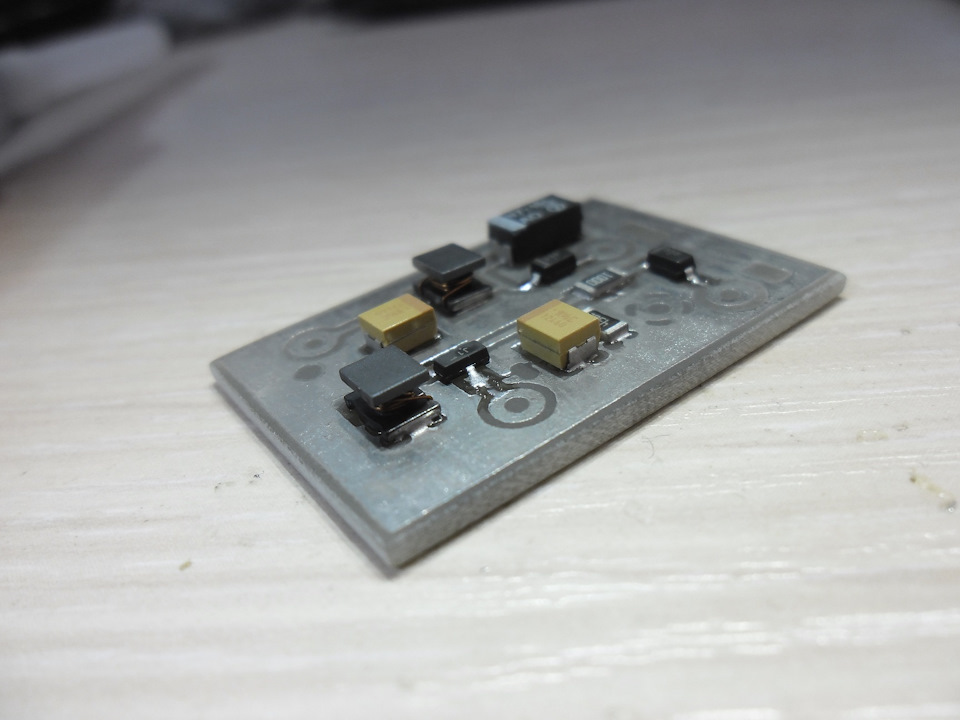

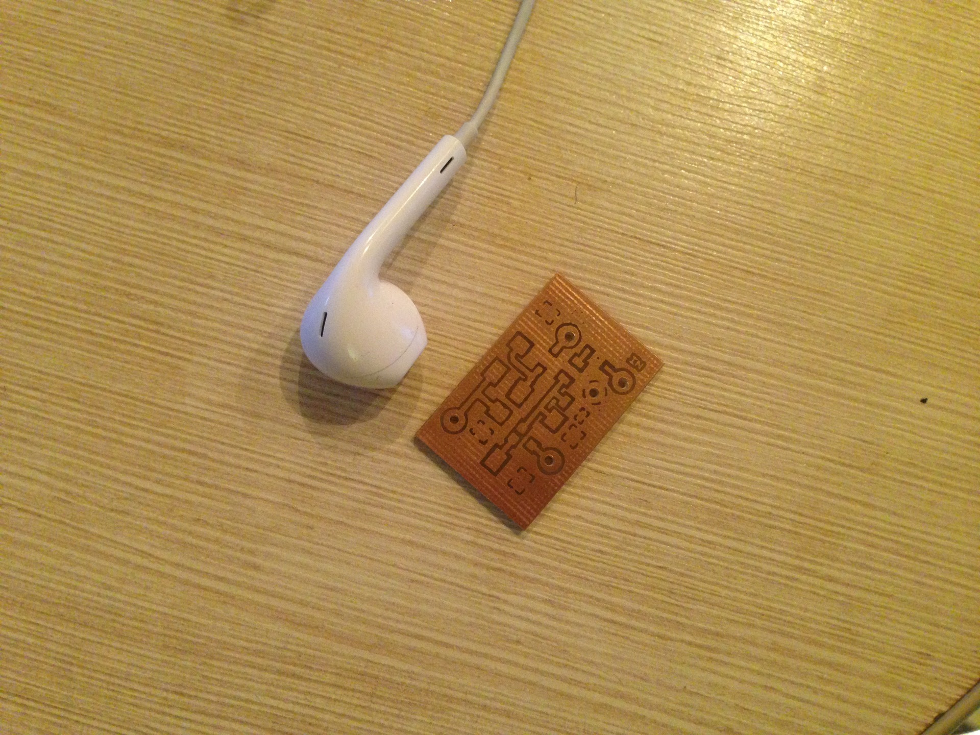

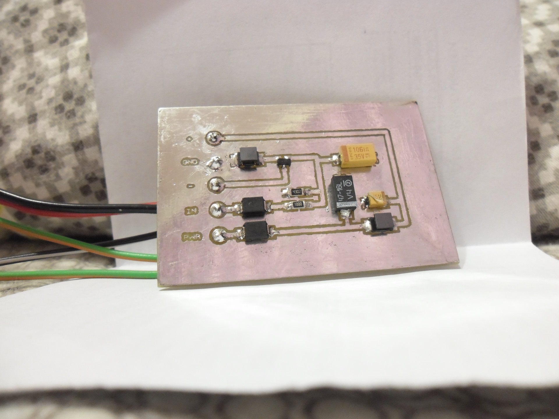

Делюсь последней версией данного девайса. Думается мне, что она будет последней ревизией потому как дальше модернизировать её более смысла нет:
— модуль стал универсальным… годится для работы камеры как по подаче питания на фонари з/х так и синхронно с активацией штатного парка.
— модуль стал компактным… за счёт использования smd-компонентов и отказа от реле в пользу мосфета.
— модуль стал максимально дешёвым по себестоимости компонентов.

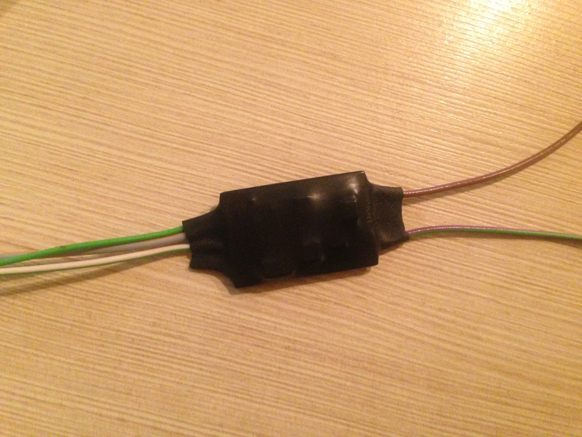

Размер платы ровно 2х3 см. Очень удобно размещать просто примотав к основной косе электропроводки.
С одной стороны 2 провода для подключения камеры, с другой 3 для подключения к авто — питание, земля и управляющий (фонари з/х или штатный парк).

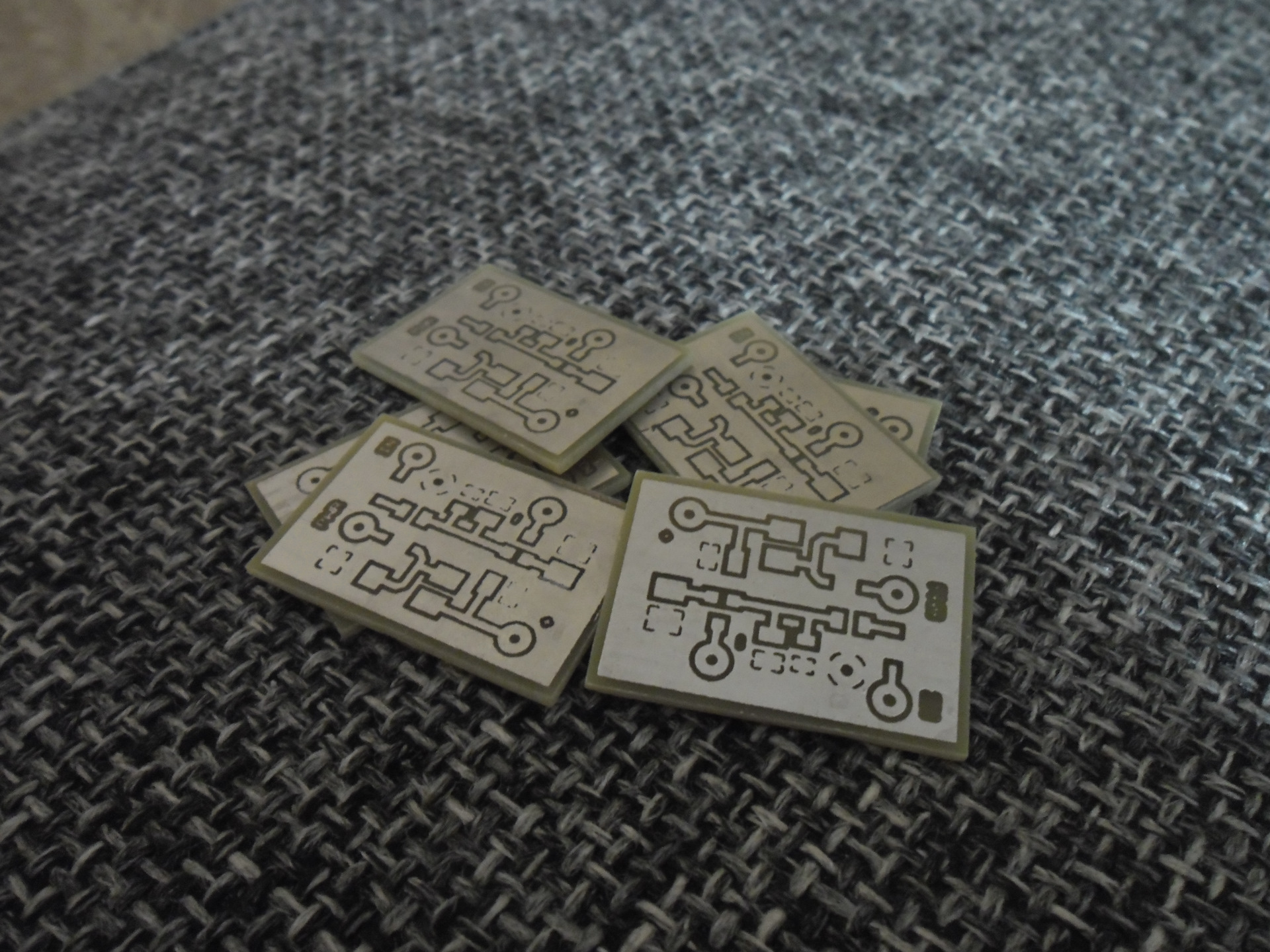

Чутка позже я освоил фоторезист и сплав розе, что несомненно положительно сказалось на эстетической составляющей этого вопроса)))

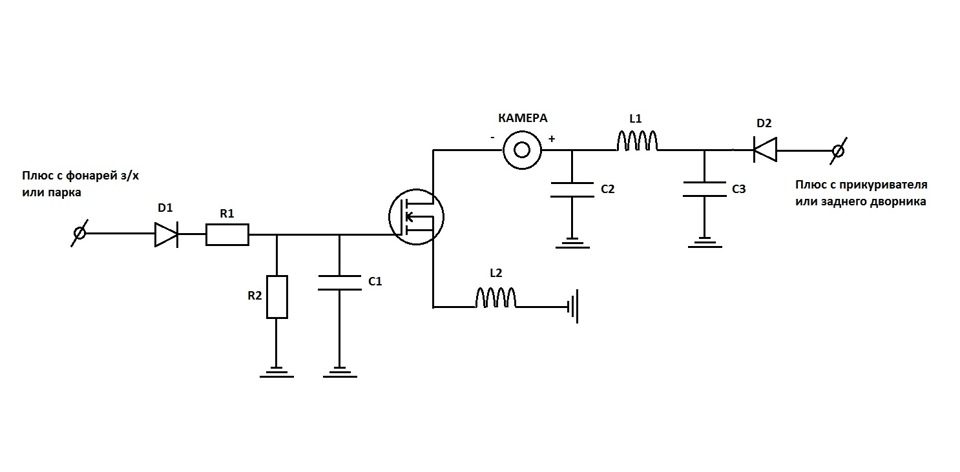

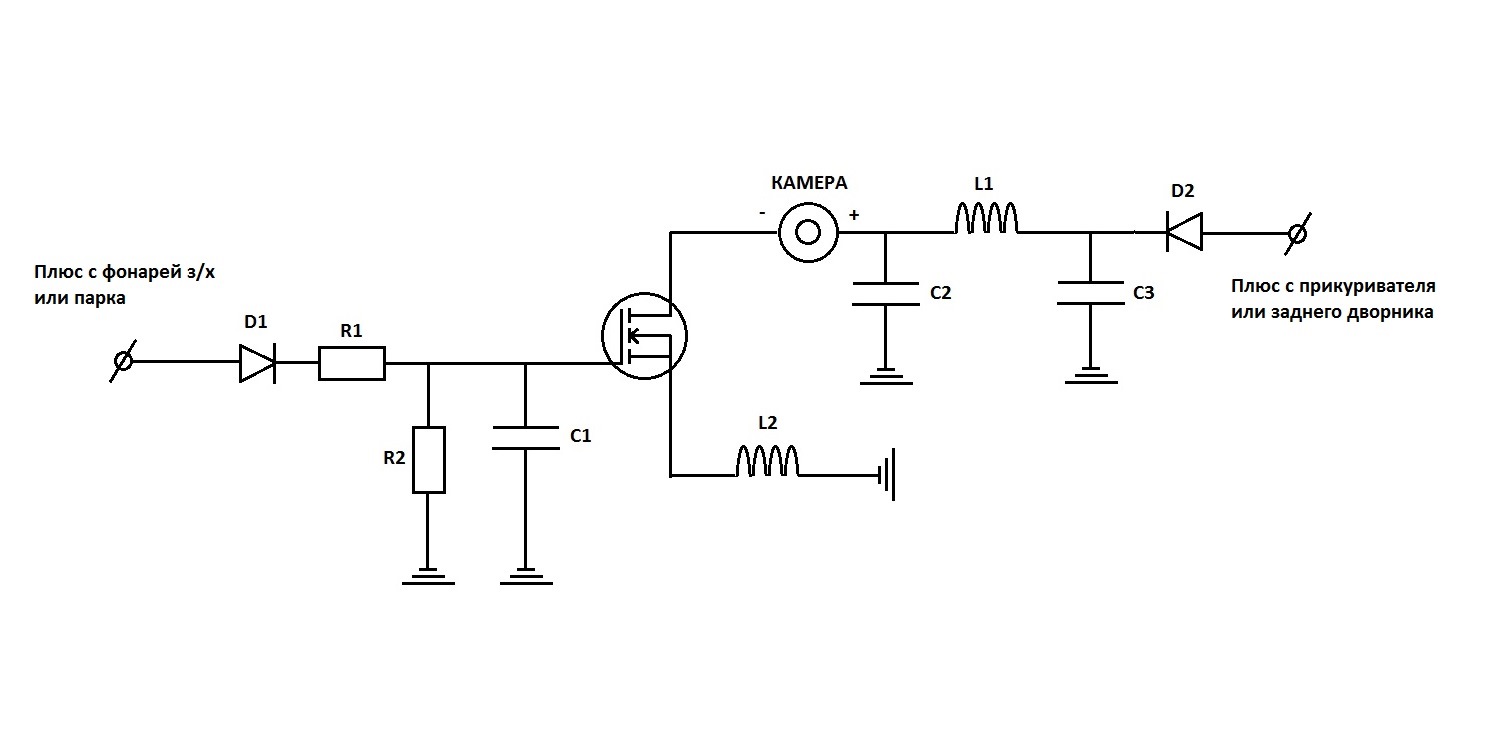

Схема:
R1 — резистор 100R типоразмер 1206
R2 — резистор 43К типоразмер 1206
D1 и D2 — диоды типоразмера SOD-123
C1 и С2 — танталовые конденсаторы 10мкФ типоразмер 3528 (В)
С3 — танталовый конденсатор 47мкФ типоразмер 6032 (С)
L1 и L2 — дроссели 2,2мкГн типоразмер 1812
ну и N-канальный мосфет в корпусе SOT-23… я использовал BSS138LT1G
Макет платы в Sprint-Layout можно взять здесь — yadi.sk/d/dBawkU0PwHgUow

Чтобы разрыв питания был по "+" надо нагрузку включать в цепь "истока" а не "стока", чтобы минус был на земле, а для этого нужно включить в схему одноканальный драйвер верхнего плеча.
Вот так? — www.drive2.ru/l/526975033545850899/
Добрый день, не работает у меня ваша схема. Разрыв питания камеры у вас по минусу, а не по плюсу, а минус питания у любой китайской камеры соединен с землей провода видеосигнала. Таким образом "минус" питания камеры у вас всегда соединён с землей, т.е. корпусом а/м, т.е. минусом аккумулятора. Камера всегда включена.

я так понимаю для камеры, у которой минус питания соединен с оплеткой(экраном) видеокабеля не подойдет данная схема?
Ведь экран соединяется в ГУ уже с корпусом.

Не очень понял зачем весь этот огород? Реле с конденсатором и диодом плохо работают?

решил и себе питание камеры организовать по вашей схеме. У меня только вопрос по дросселям, в наличии есть минимум 4.7 мкГн. Правильно я понимаю, что они тоже подойдут в эту схему?
Нет… не пойдут.
Номиналы мне расчитывал очень умный человек… я сам до сих пор ничего в индуктивности не понимаю)))

А какой у платы ток покоя?
а где на плате хоть один потребитель тока?
Добрый день! можно Ваши критические выводы по поводу этой схемы?
Боюсь, что нет…
Рисовал схему и расчитывал номиналы мой приятель.
Но на мой дилетанский взгляд это перебор)))
Мне не совсем ясна необходимость всей этой обвязки, которая стоит после мосфета на питании камеры… Ваш мосфет коммутирует питание на камеру с прикуривателя, где нет ШИМа… Вы же не на 50" ЖК панель изображение выводить собираетесь! какие там помехи?!)))
В любом случае, если сделаете, как на Вашей схеме — хуже не будет =D
… но вот надо ли?)))

Такой вопрос, а сколько должна быть задержка на отключение? Просто паял по схеме "второй ревизии", у меня задержка получилась 5.5 сек, (реле другого типа). Показалось много, уменьшил емкость кондера, стало 2 сек.
А сколько надо? Мож и не надо было перепаивать?
1 сек за глаза хватает)))
всё правильно ты сделал! — ёмкость подбирается исходя из сопротивления катушки в используемом реле.

Подскажи пожалуйста, поставил в фонари заднего хода диодные лампы и при включении заднего хода на экране появляются помехи, когда фонари не горят картинка четкая. Такой модуль сгладит помехи? И сколько будет стоить модуль?
www.drive2.ru/market/offers/106651
скорее всего да, но для начала попробуй бросить землю с камеры на кузов под болт… предполагаю, что сейчас она у тебя к земле фонарей прикручена.
думаю, что это исправит ситуацию.

Это актуально только при наличии штатного экрана мафона от РП7. Он отключается позже чем пропадает питание с камеры… в итоге мы видим на экране всякую ересь — шумы, помехи, синий экран. А эта вещь создаёт задержку питания камеры таким образом, чтоб все эти помехи мы не видели. Ну и питание, подаваемое на камеру стабилизирует… технически его можно брать даже оттуда, где есть ШИМ… хоть и не желательно)))
"Ну и питание, подаваемое на камеру стабилизирует…" И чем же стабилизируется напряжения? Что то я в схеме стабилизаторов не увидел!
Хорошо… Перефразирую — сглаживает! Кондеи и дроссели.
