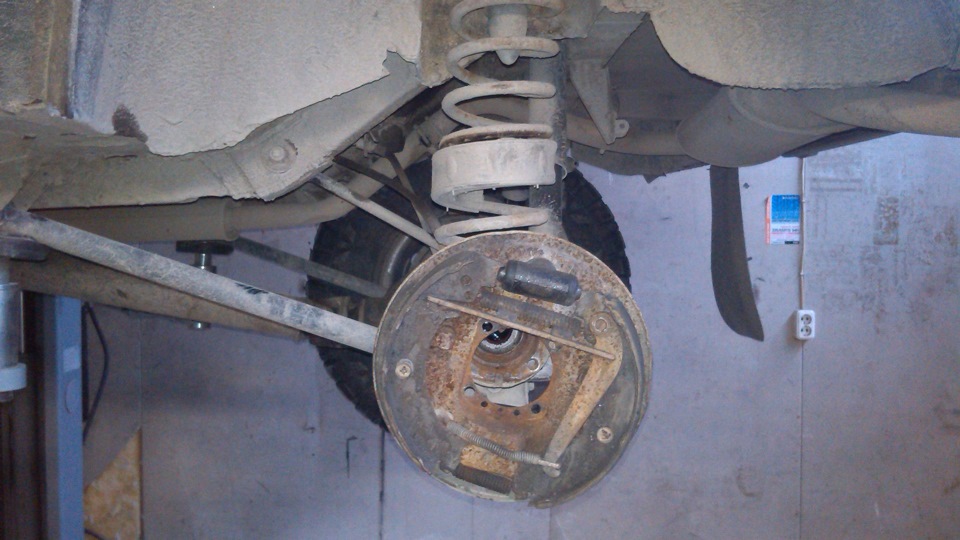

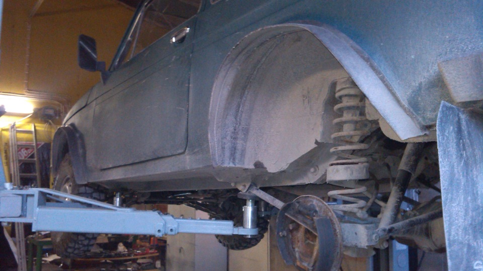

Вчера производили замену передних колодок, рулевого наконечника, крестовин переднего кардана(осенью новый ставил, даже года не прошло). Когда подняли на подъемник, стали откручивать передний кардан, заметил капающее масло с заднего сальника раздатки, тут же и его заменили. А вот задняя полуось вышла только при помощи обратного молотка. Предидущие кулибины наварили кольцо на полуось, пришлось его осторожно срезать…Обратная сборка была в разы проще)) Всем удачи на дорогах.
