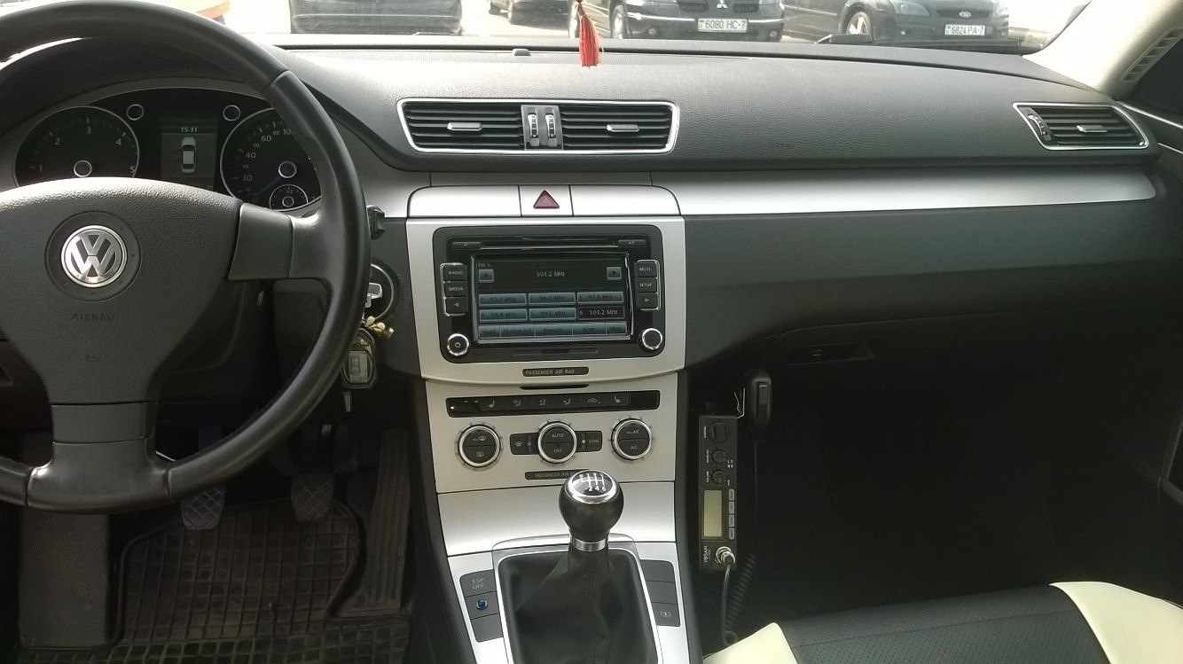

Изначально думал, что не буду менять ящики на часы, но позже всё постепенно мысли приходили к часам. И вот посмотрев на Allegro рушил всё таки заказать декор от B7 алюминий.
Приехало всё это дело и тут я понял, что под аварийку и часы нужны разъёмы(1C0973119B(разъем для часов) и 4D0971636(новый разъём для аварийки). Заказывалось всё на exist.
Итак всё пришло и идём в машину.

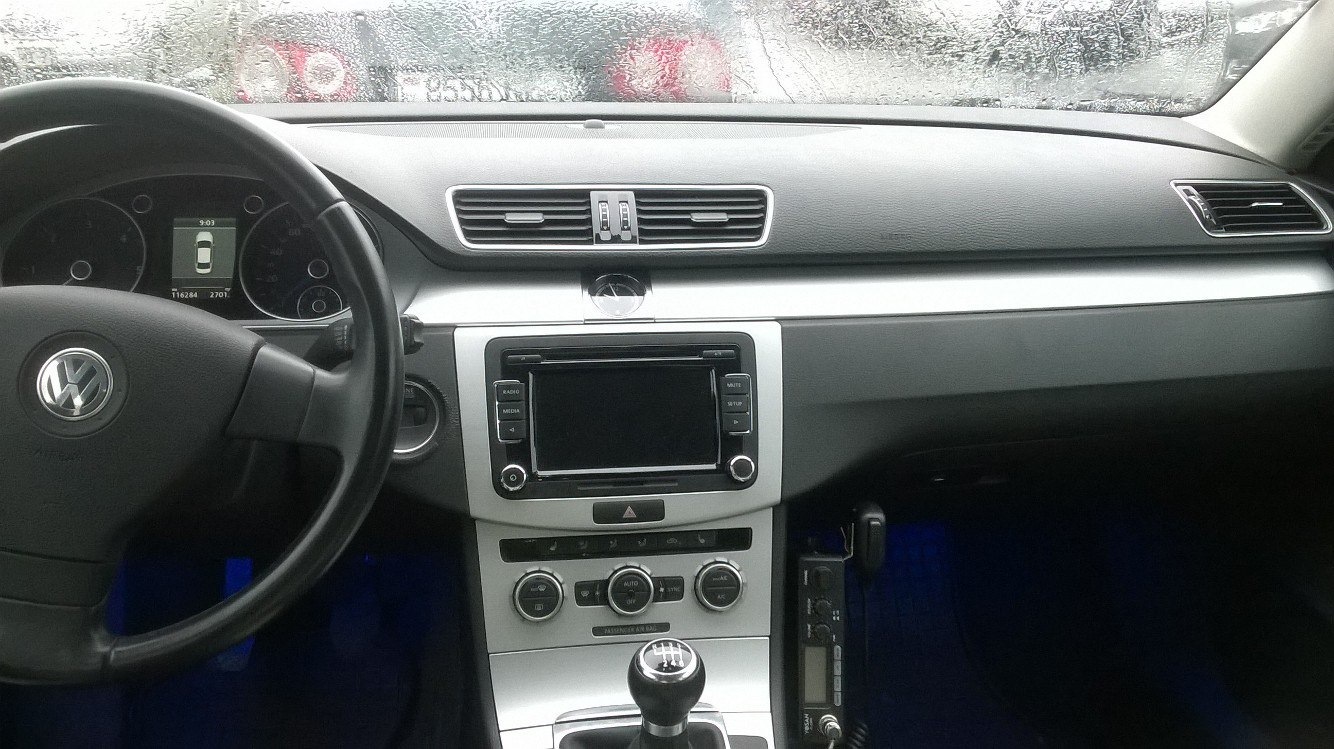

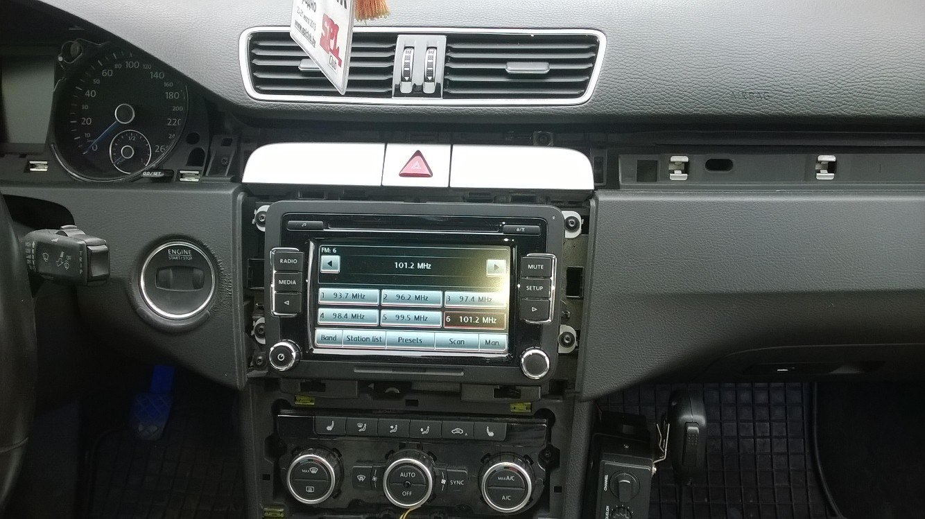

Смотрим на то, что у нас есть в крайний раз
Для разборки нам понадобятся лопатки для декора и TORX отвертка.

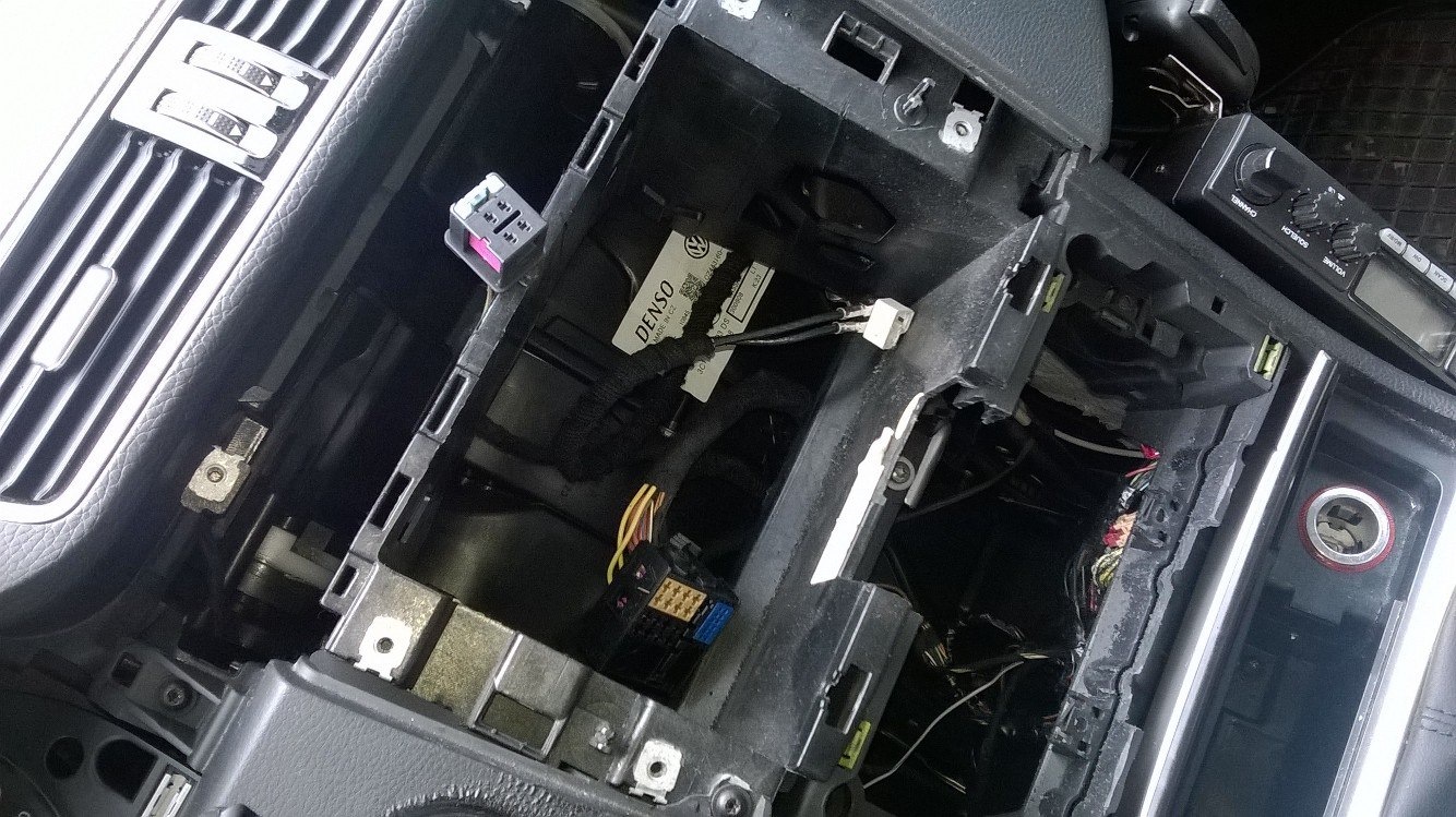

Снимаем весь декор, что видим. Должно получится так

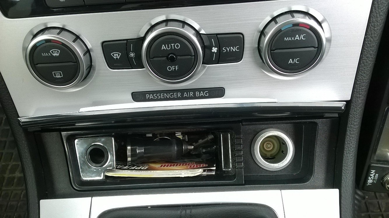

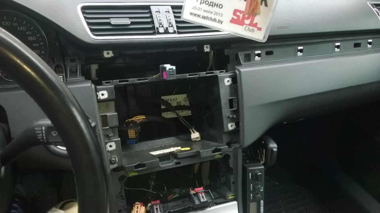

Затем берём отвертку и откручиваем ящики, снимаем магнитолу, климат и пепельницу. Чтобы снять пепельницу, потребуется выкрутить 2 торкса и снять декор МКПП(АКПП). Снимается изначально хромированая накладка, а потом снимается декор с кнопками. Он держится на 4 защелках. Когда будите ставить на место силиконовую заглушку обратите внимание на стрелку. Ставить стрелкой вперёд.
Затем нам потребуется дреммель/гравер для подрезания частей, т.к. тоннели и декор от 6 и 7 немного разные. В декоре от 7 аварийка унесена вниз как и лампа подушки, поэтому требуется для них освободить место. Подрезаем и должно получиться вот так.
Теперь начинаем устанавливать декор от 7. У меня была и пепельница новая, поэтому я так же решил заменить кольцо в прикуривателе с красного на белое(5Q0919341). Данное кольцо идет сразу со светодиодом, поэтому и да будет подсветка.

Дошли до аварийки. Начинаем перепиновывать старый на новый:
1-2
2-3
3-6
4-4
Установили. Всё работает.

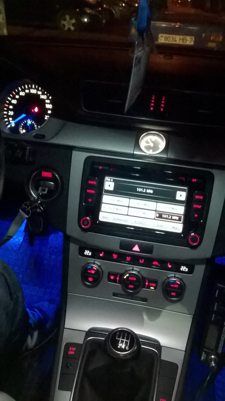

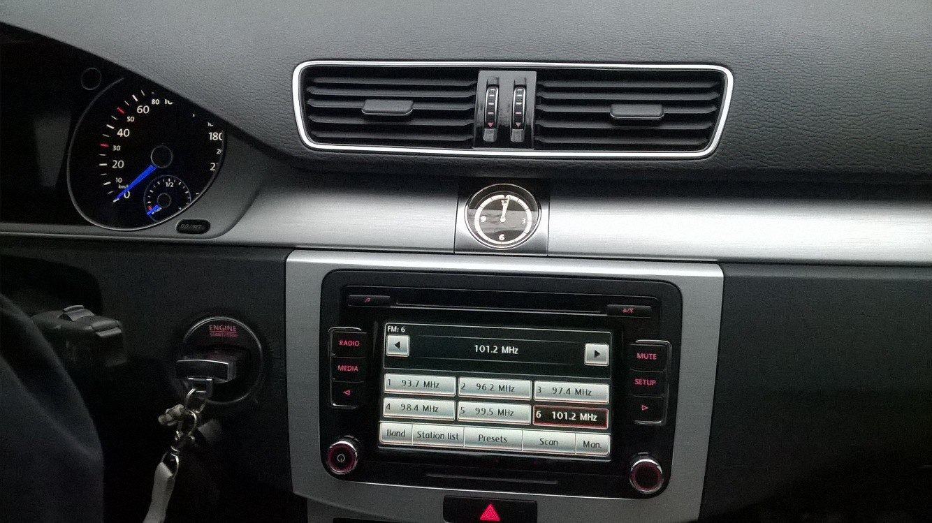

Доходим до часов. Плюс и минус брал с магнитолы(желтый и коричневый провода соответственно) Они идут в 1(плюс) и 3(минус) пины на разъеме. Так как у меня не установлен Gateway от B7, поэтому пришлось колхозить часы. Подсветка идет во 2 пин и брали контакт от подсветки воздуховодов. Подключаем и видим одно НО! Часы тикают, а подсветки нет. Покопавшись в интернете, что почему и как нашел статью у человека https://www.drive2.ru/users/dergolf/. Сделал как написано про часы у него и о чудо! Подсветка работает. Теперь осталось только в 12 часов скинуть клему(часы автоматически скидывают время на 12) и довольствоваться результатом.

А теперь результат. Прошу прощения за качество фото ибо сделаны на утюг :)
