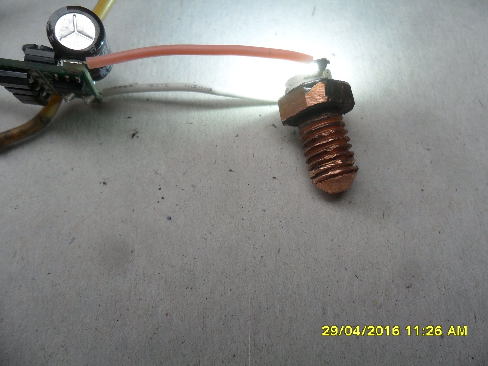

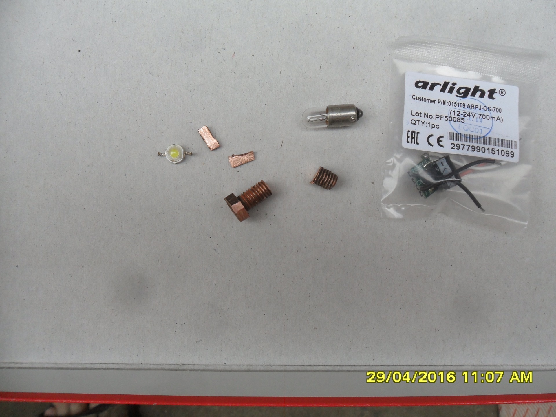

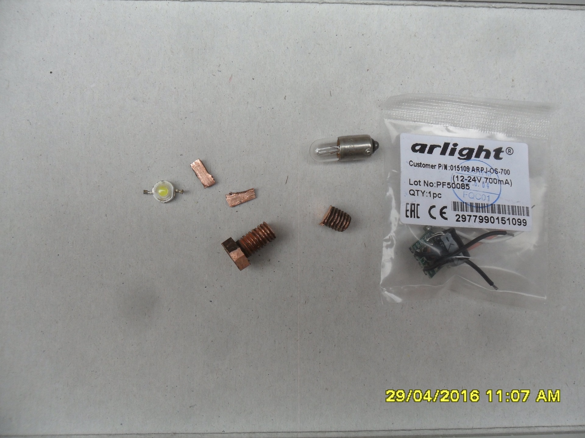

Высвободилась кучка светодиодов, начинаю их тыкать куда можно.

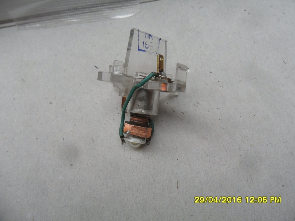

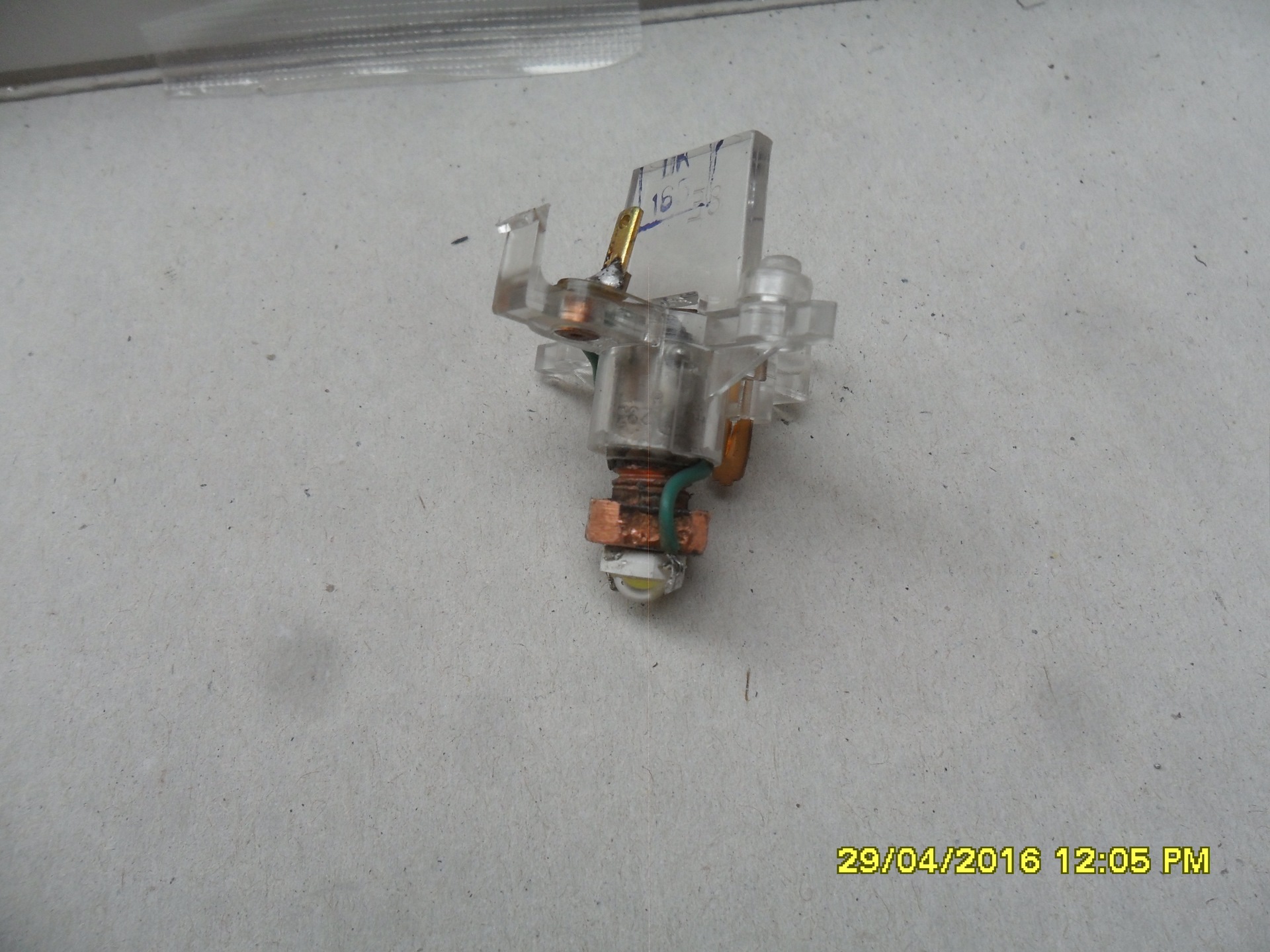

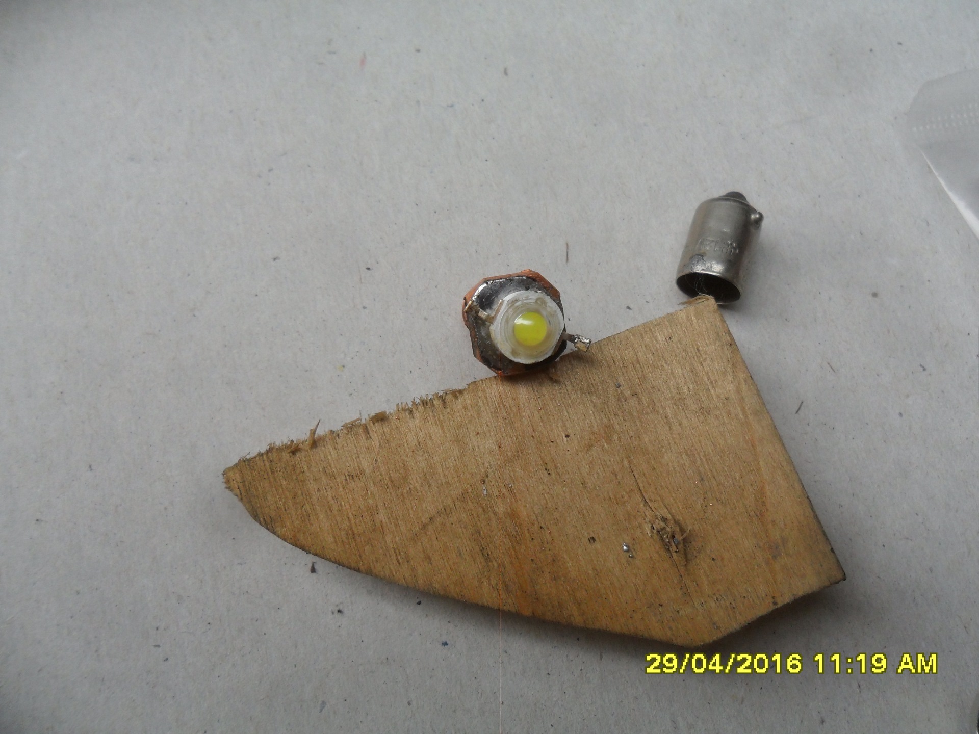

Нужен будет теплоотвод, в его роли выступит контактный болт с втягивающего реле, лампочка, светодиод и драйвер. Видно, как обрезано лишнее с болта.
Припаиваем…

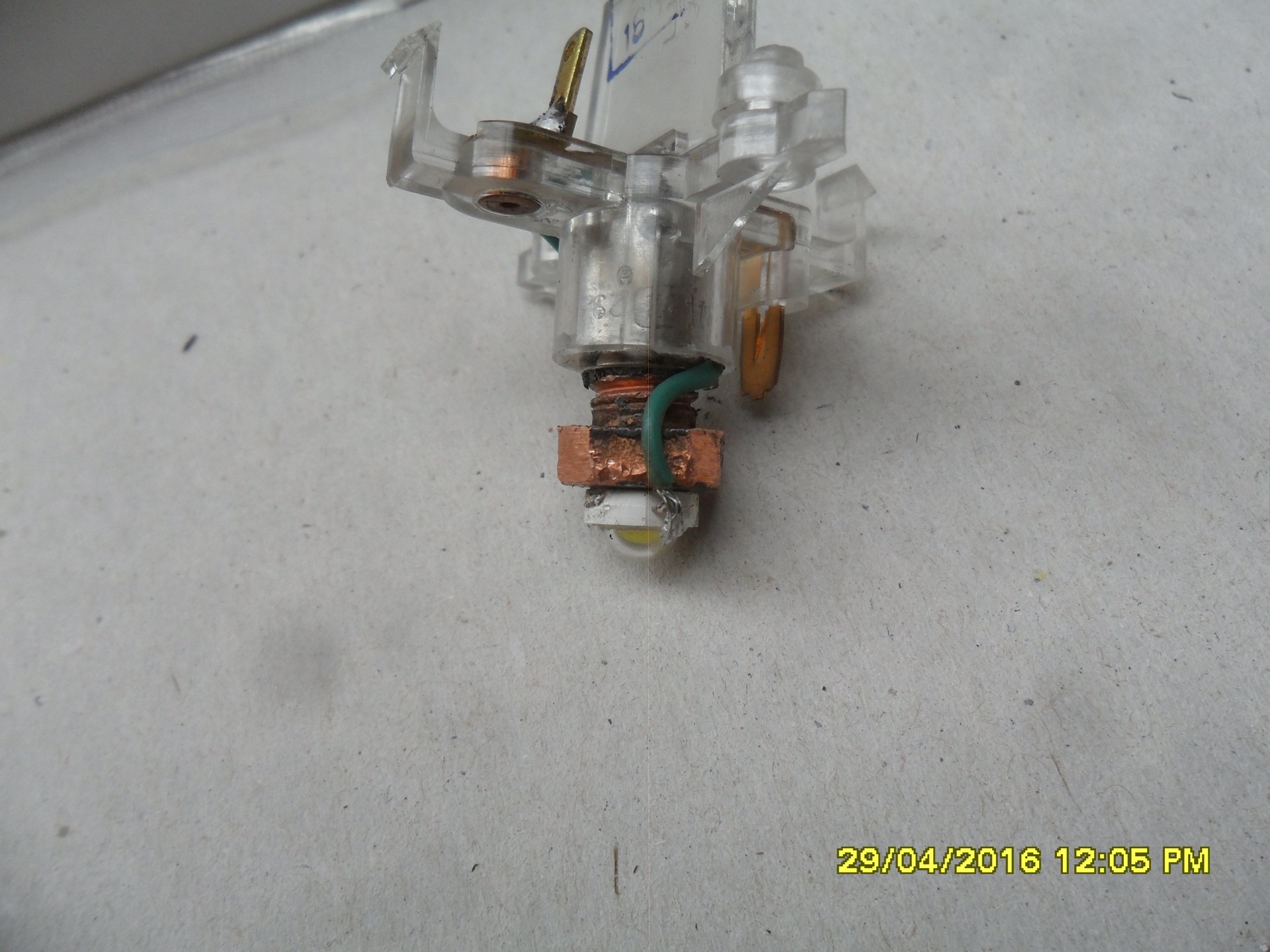

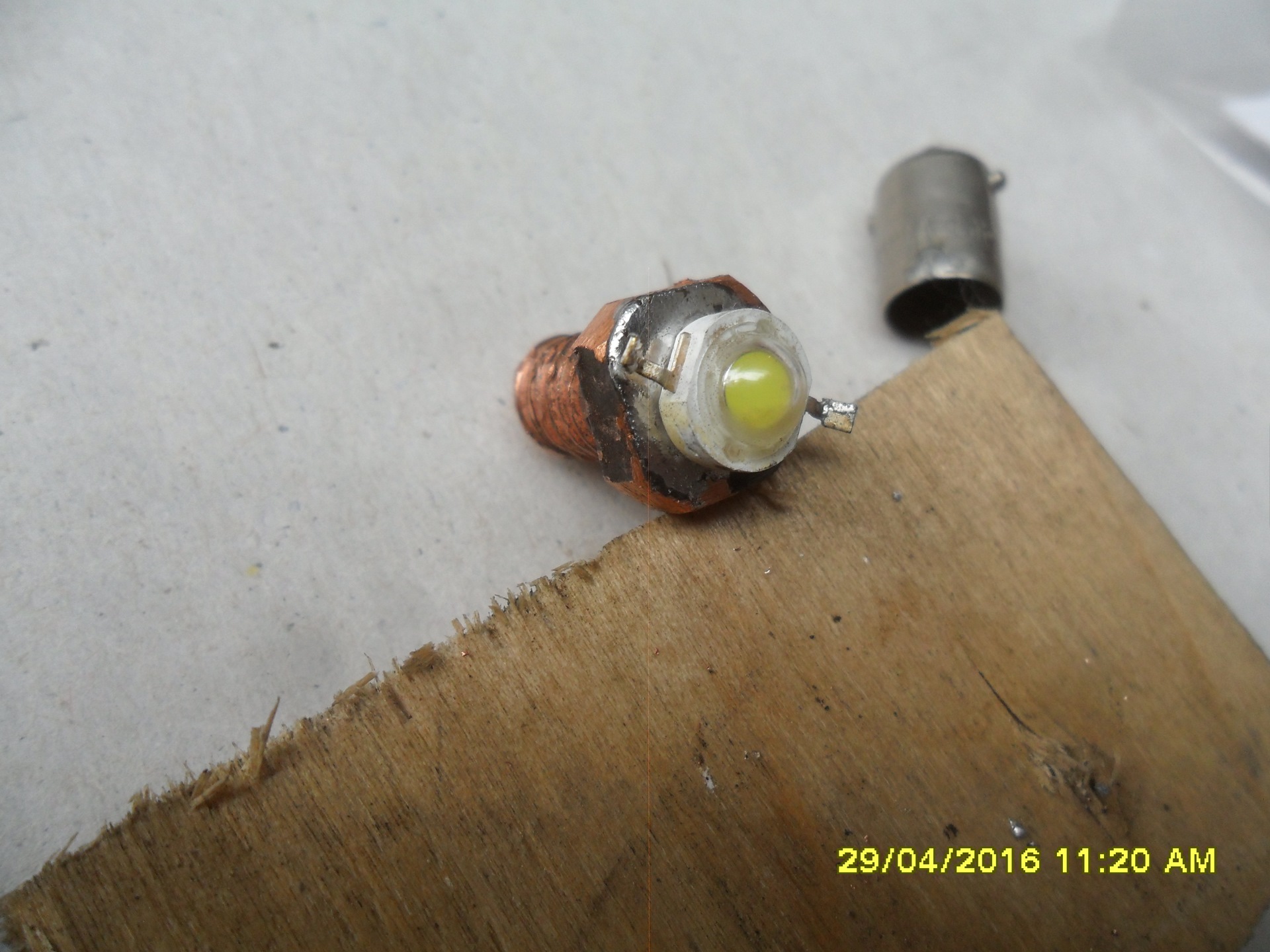

…припаиваем аккуратно светодиод к голове болта мажем железной сваркой и вставляем в гильзу от лампы

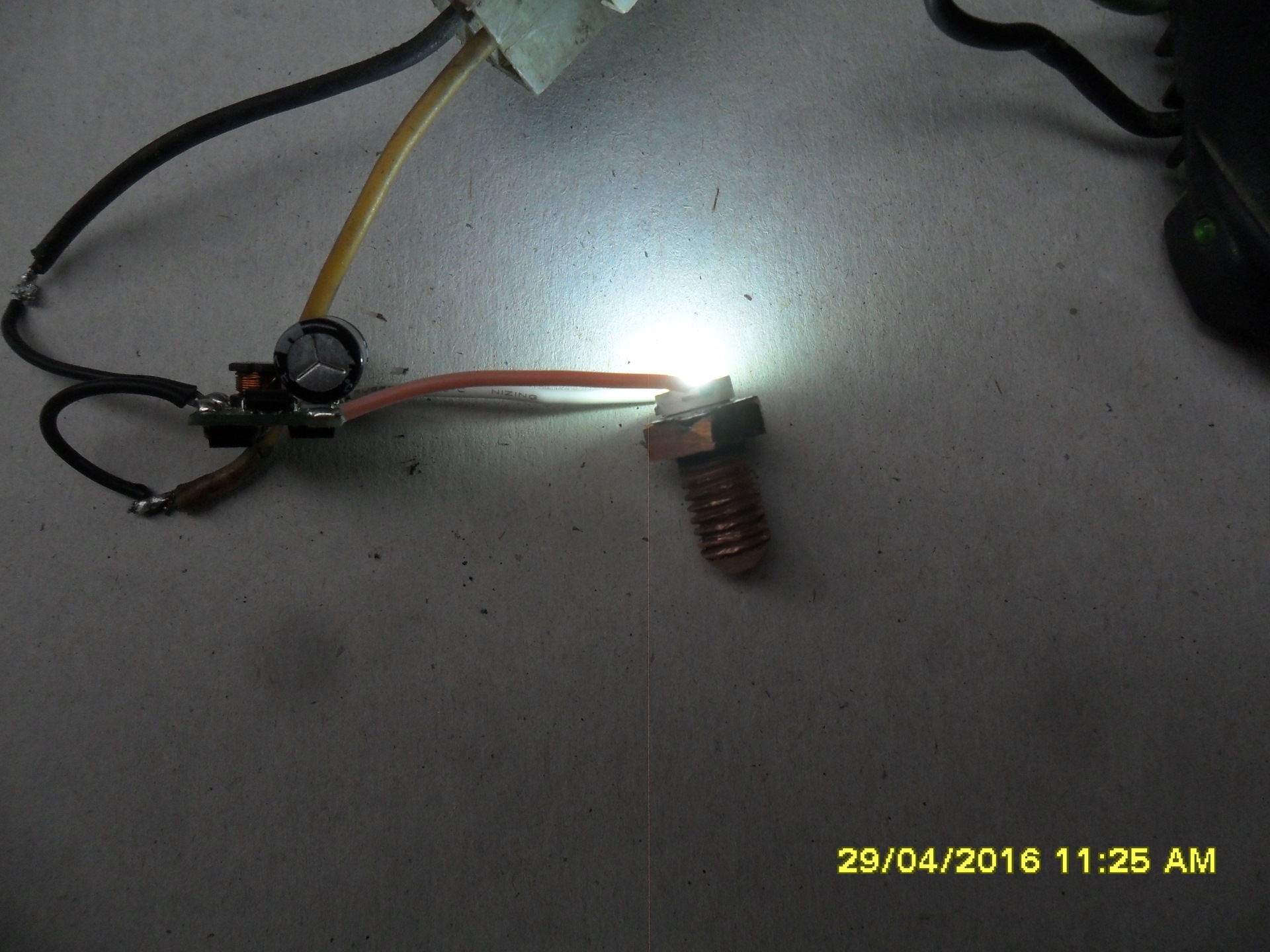

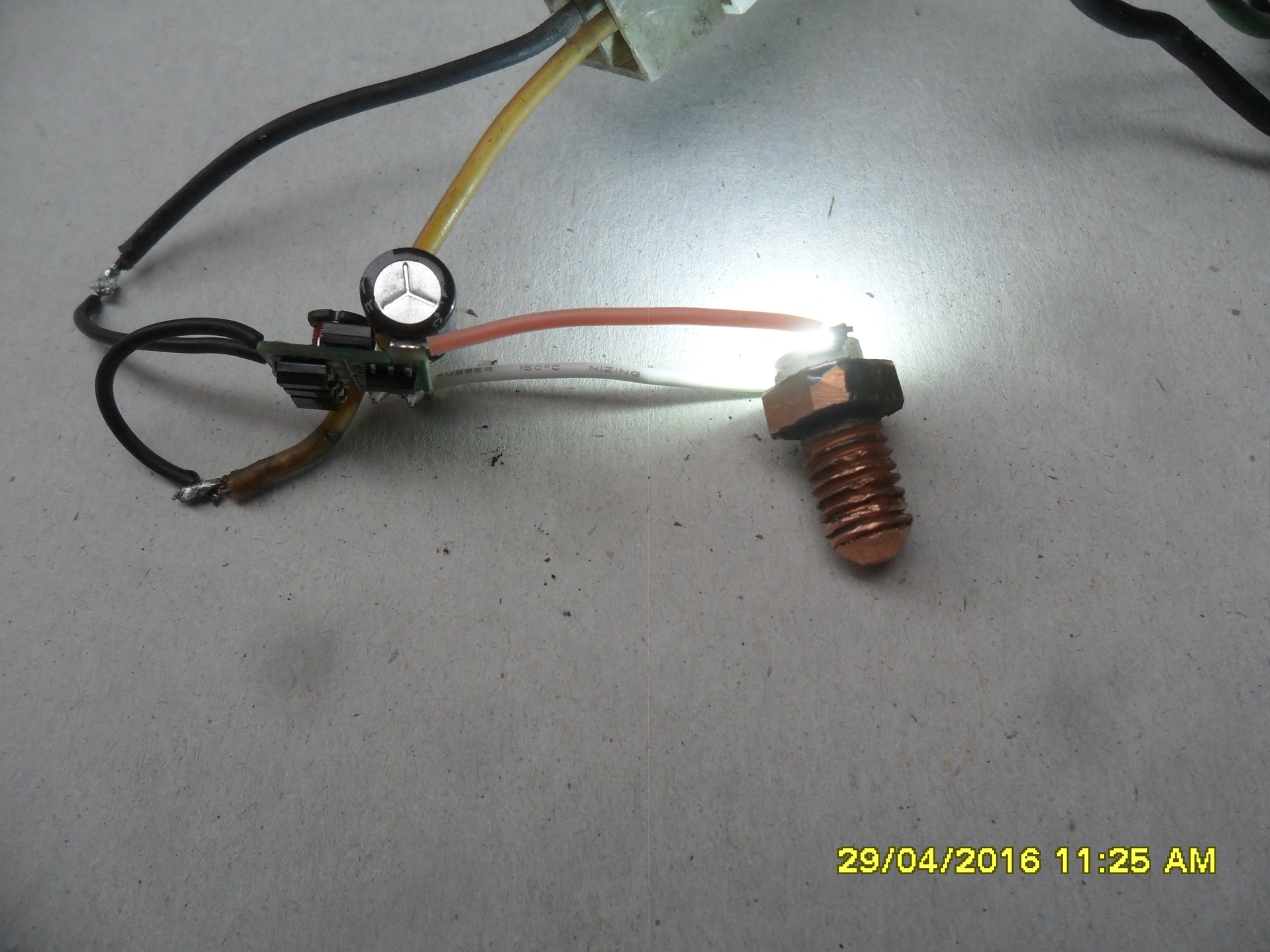

Цепляем драйвер и проверяем, не грохнули ли припайкой сдиод. Горит, значит цел))))

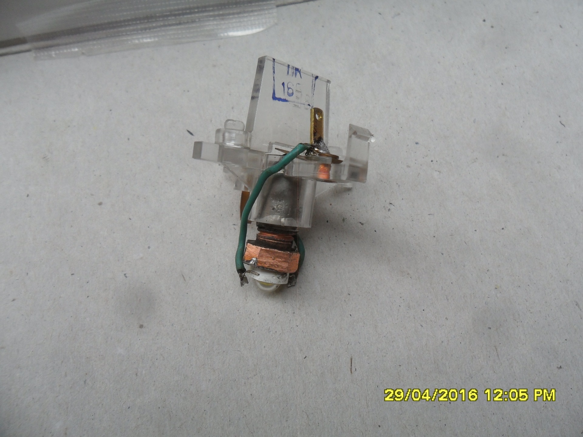

Так…
…так…
…вот так должно получиться в итоге.

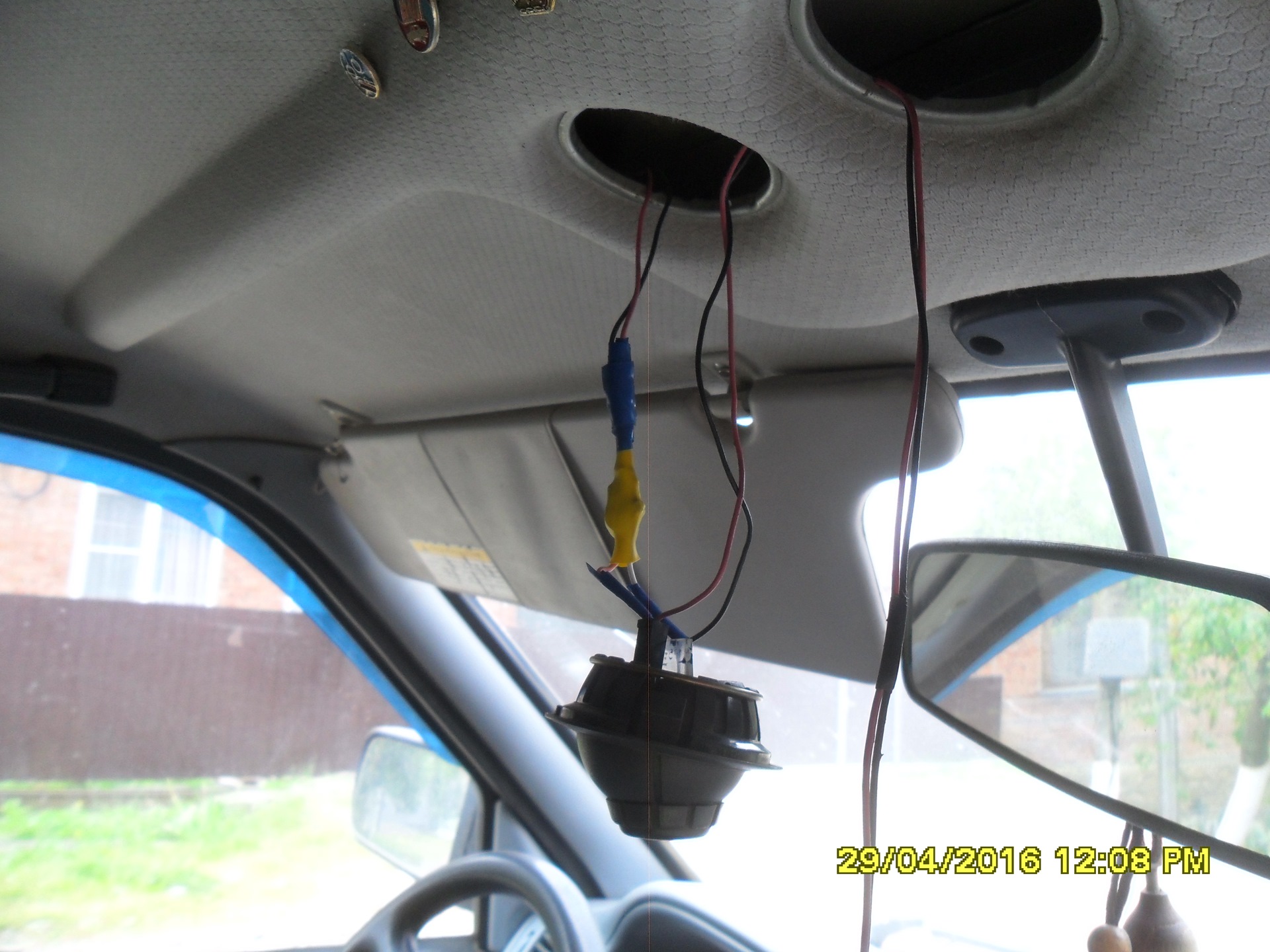

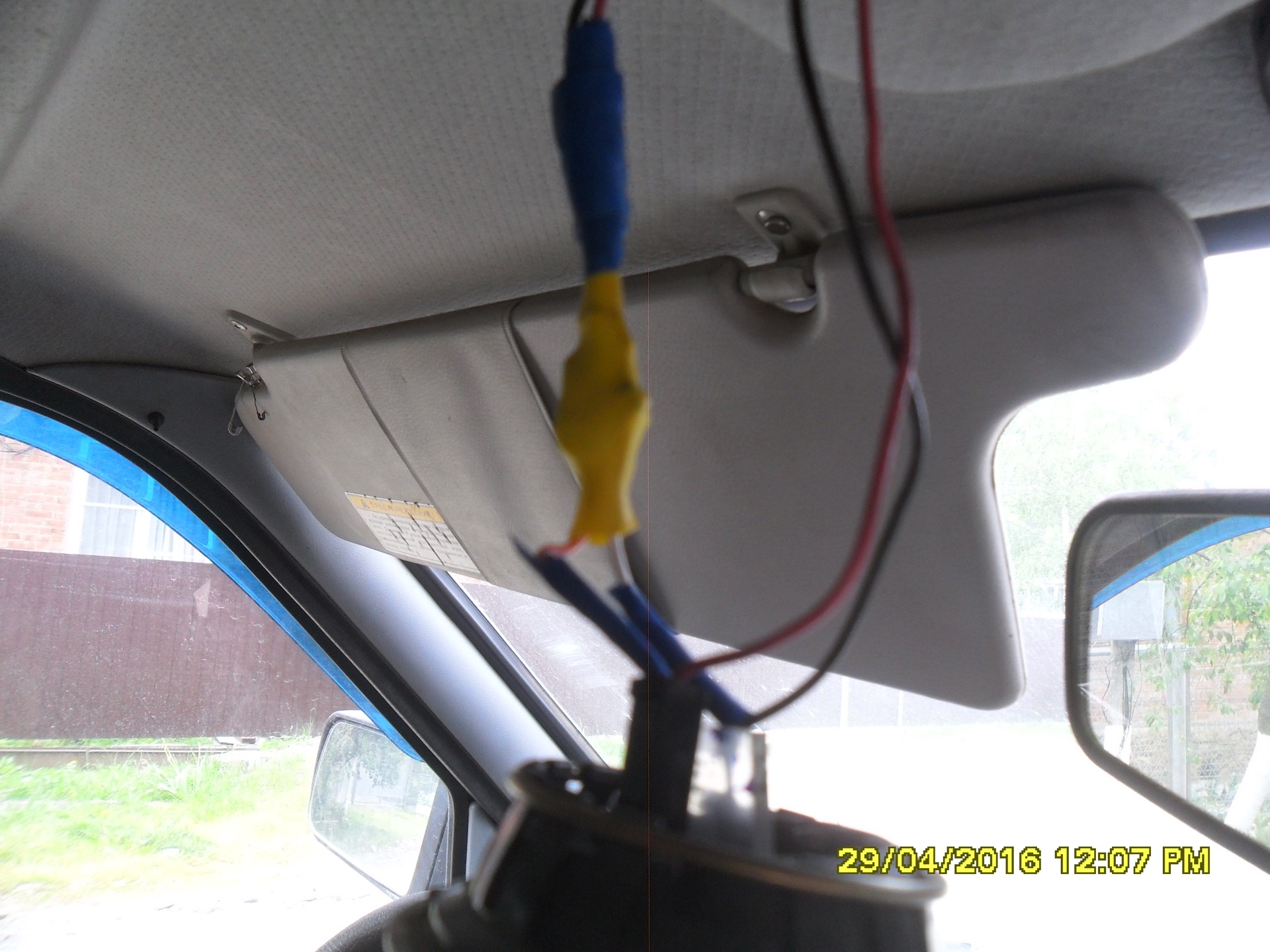

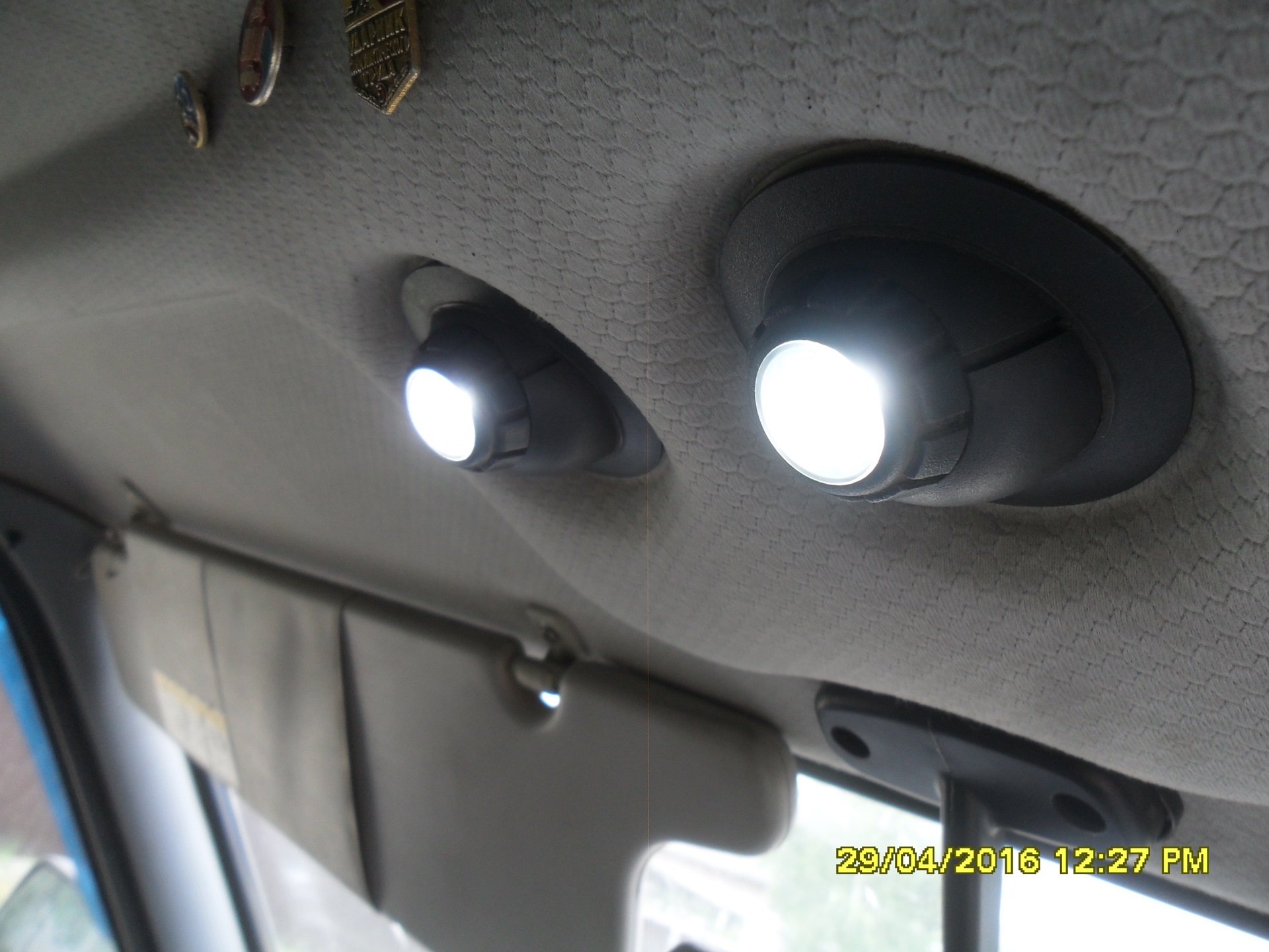

Драйвер вешаем в разрыв, закрываем термоусадкой и кидаем на потолок.

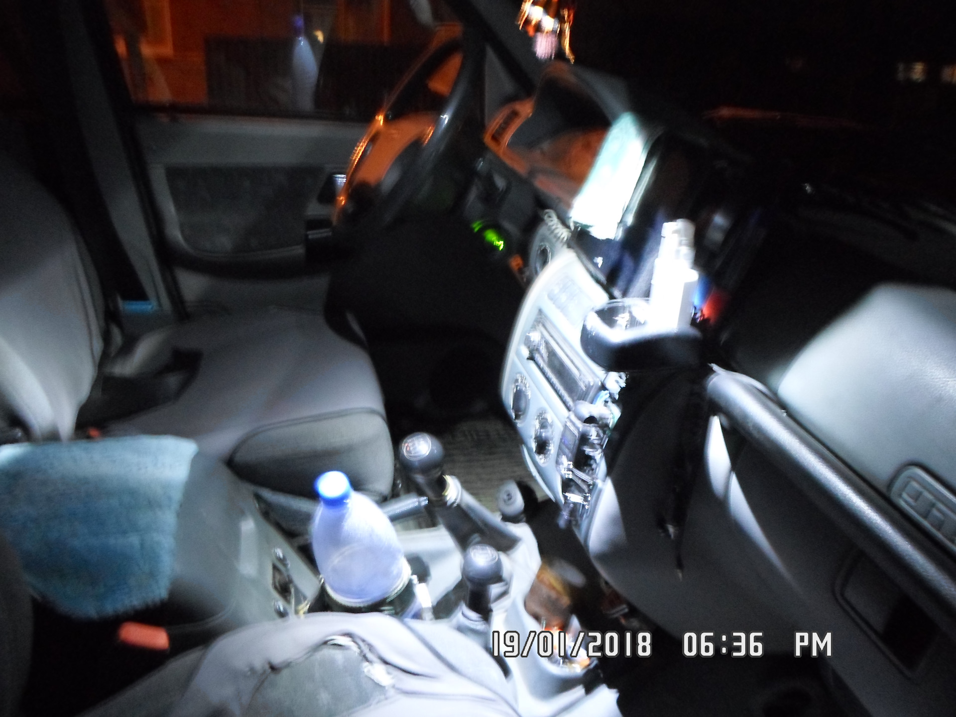

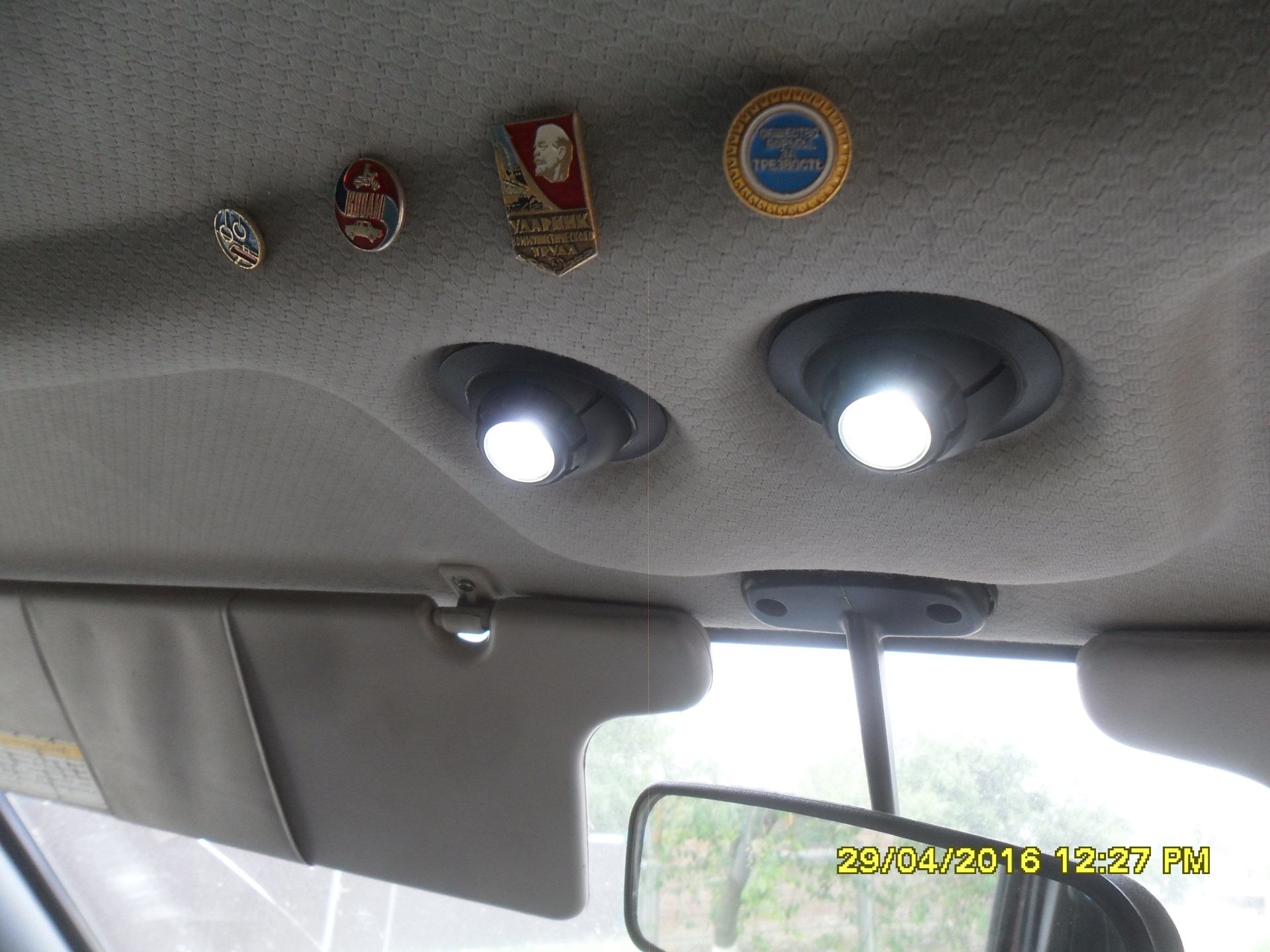

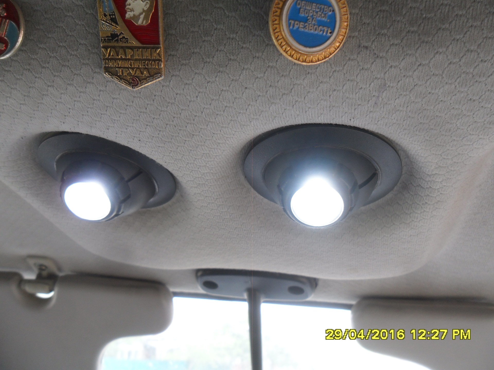

Соединены параллельно, потому, что некуда вставить радиаторы, светят так…
…и так.Испытывал в течении получаса, ничего не расплавилось.

Вчера горела больше 3 часов, всё цело.

))))) там ещё за трезвость значок есть, в кадр не попал…)))))
Общество борьбы за трезвость попал. Такое добро грех выбрасывать!☺
Да, попал, я тему не смотрел, особенно значки)))))
