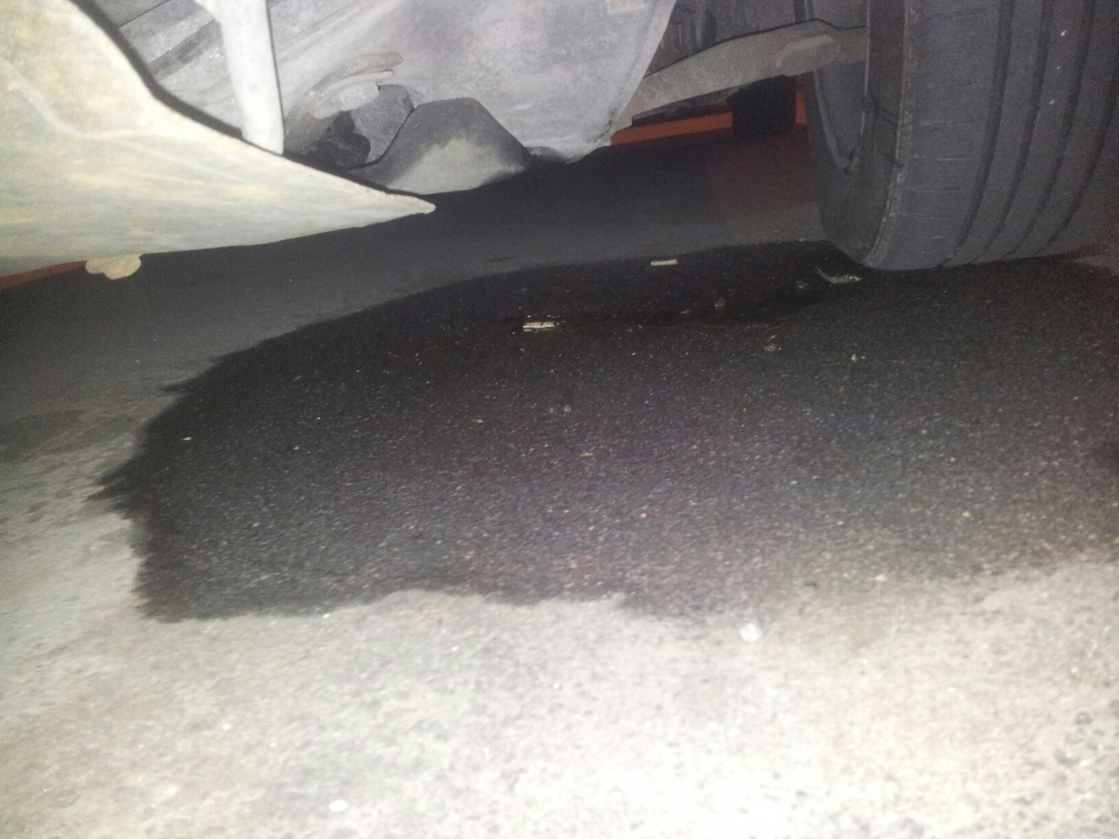

Ехал неделю назад, ничего не предвещало беды, тут начала машина дергаться и не реагировать на газ. Было такое когда пробивало зажигание, но зажигание все новое.
Еду дальше и тут завоняло маслом, дико.
Приехал домой, под машиной лужа.

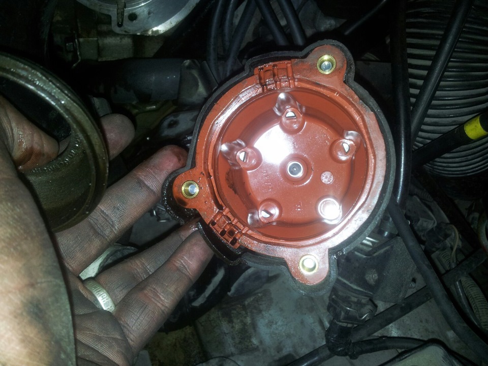

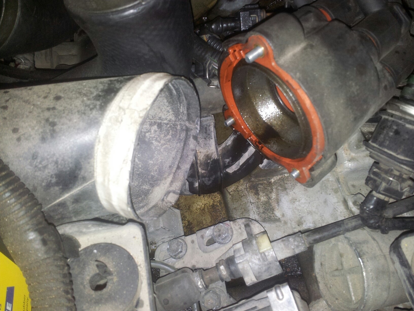

Открыл капот, мать честная сторона под катушкой вся в масле.

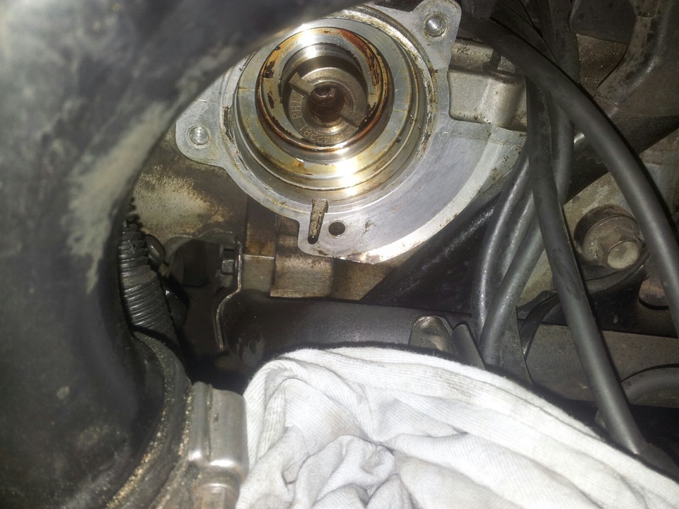

Выпал сальник распредвала, со мной такое впервые, обычно они дубеют и пропускают но тут просто вывалился и лежал на бегунке.
Купил новый сальник, отмыл все от масла собрал.
Проблема ушла.

У меня этот сальник боком вставал, благо метрах в 200 от дома, его еще и потерло при этом, забил на место и он не тек.
Бывает еще из забитых картерных газов такое.

Сальник был Corteco пожалуй откажусь от этой фирмы)
Когда у себя менял, все сальники брал Эльринг, вроде все Норм! Хотя и Corteco бывает нахваливают, видать как повезет…
Ну у меня все кортеко стоят этот вывалился поставил тоже ерлинг вроде счас
Мне когда сальники вставляли, тонким слоем промазывали герметиком, мастер сказал, что так надежнее! Его предсказания пока сбываются)))
Не люблю герметик там где его не должно быть.
научился на опыте лагуны, когда герметик прокладки поддона забил сетку масляного насоса а там от голодания маслянного легла турбина и вкладыш провернуло

Кортеко нормальные… видать посадили плохо (
Да нормально вроде посадил, целый год продержался
Может размер не совпал ?.. Я по не знанию, сальники на МКПП менял… не те поставил… ещё больше потекло (((
Потом исправил ))
Ну глупости) 2 одинаковых сальника на выпускном стоит и не течет а тут выпал) просто неудачный попался)
А вот на брак — соглашусь ))
