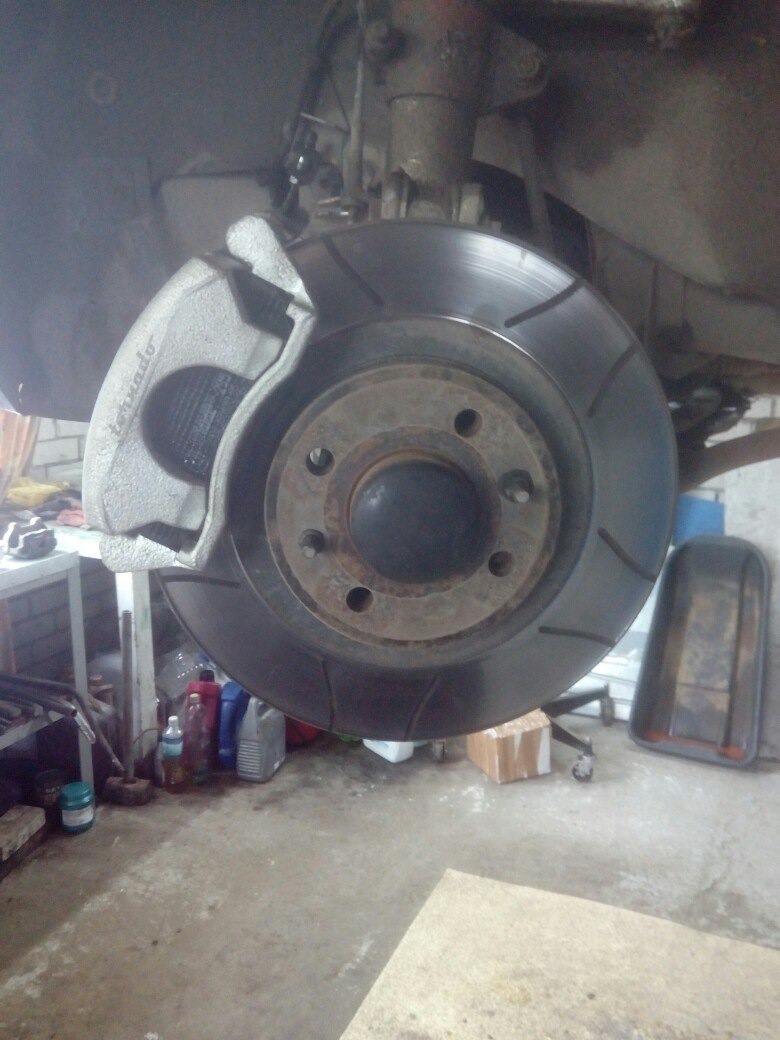

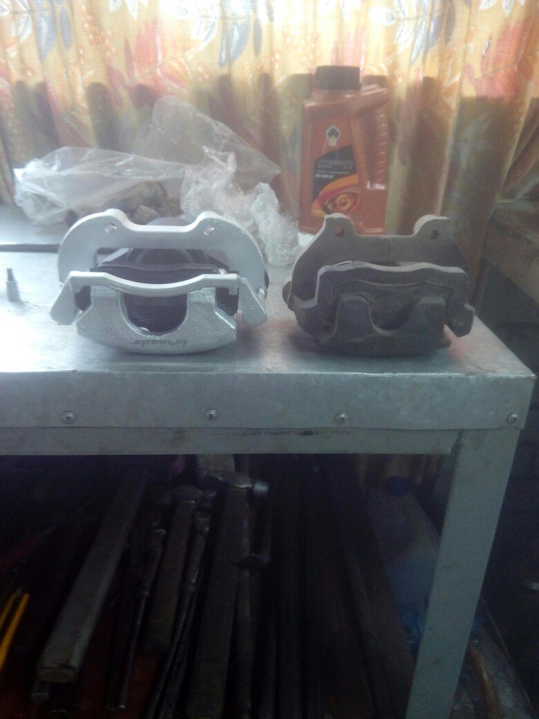

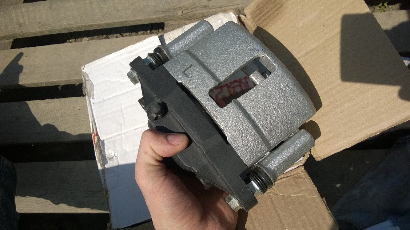

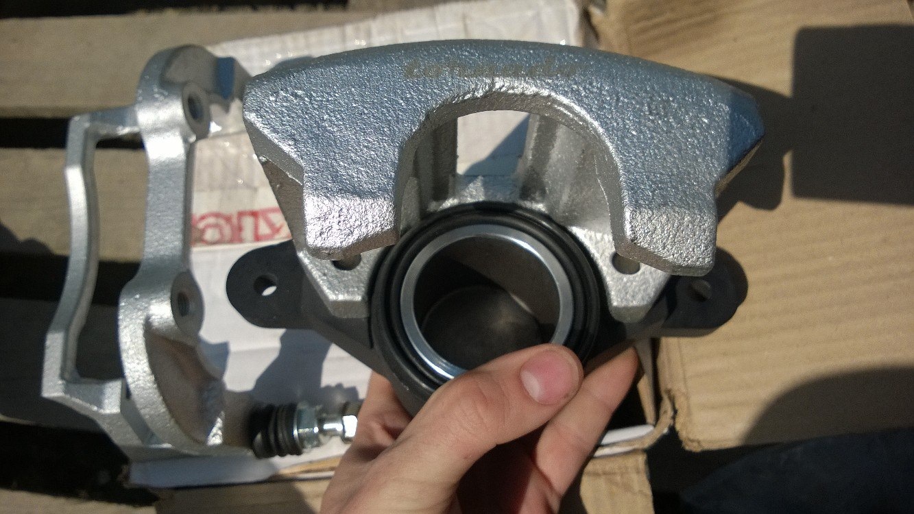

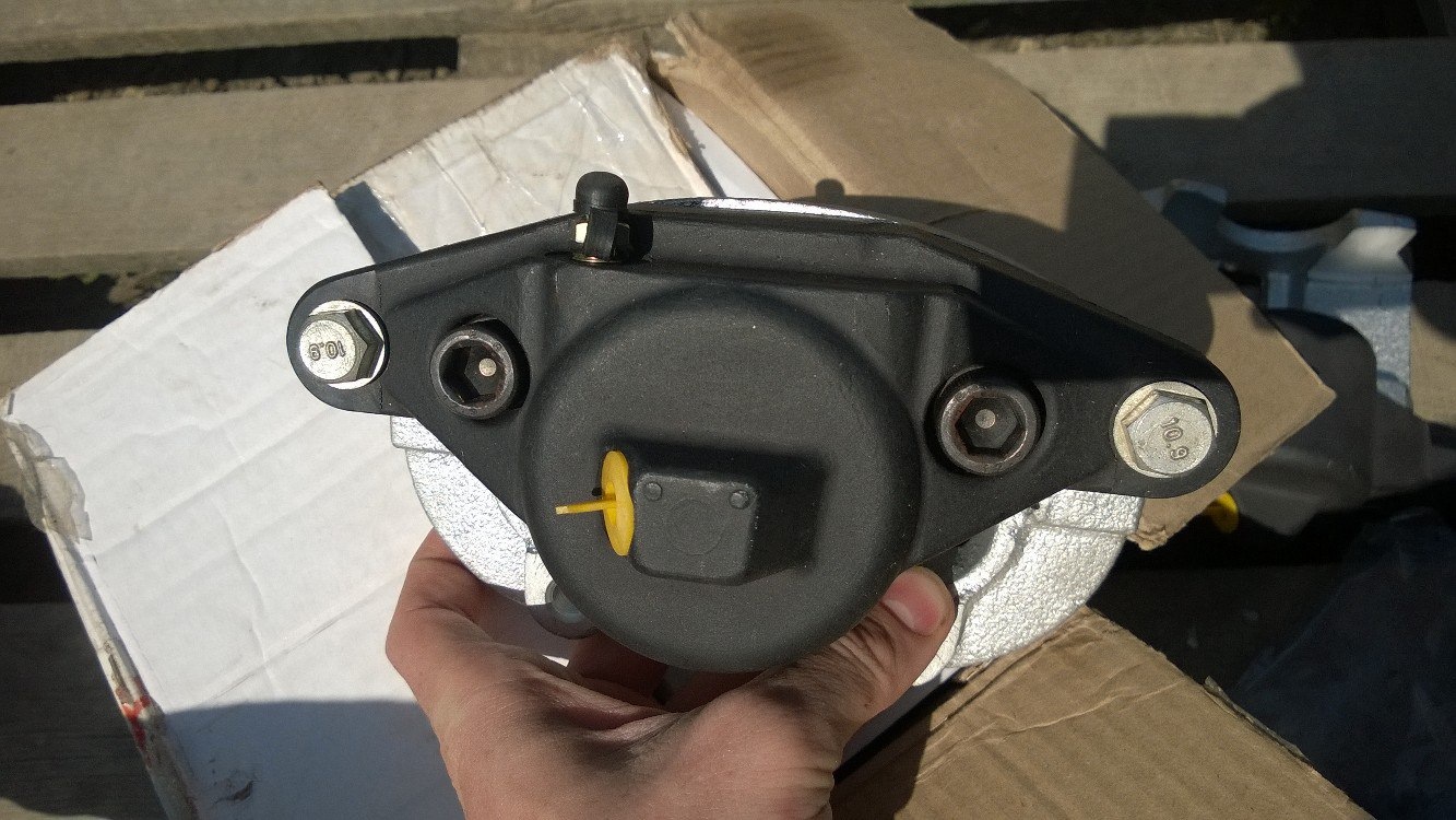

Речь пойдёт о доработке которую нужно делать в первую очередь, в самую первую очередь . Но откуда я знал во что выльется установка растяжки на стаканы стоек(www.drive2.ru/l/2809295/) :) На форуме периодически почитывая тему о доработке тормозов (www.priorovod.ru/showthread.php?t=55053) тоже думал что бы такого сделать что бы тормоза ещё лучше стали, но при этом остаться в 14 диаметре ( это вопрос принципиальный и обсуждению даже не подлежит) . Формула 1 та вообще на 13 тормозах ездит, но там и инженерный состав при желании скорость света превысить сможет им только дай волю :) Боюсь представить что они с Приорой могут сделать поставь им такую задачу :) Итак мой выбор пал на комплект Darbis, Tornado FS-14 (www.darbis.net/goods4.html) . Но прежде чем сломя голову нестись в магазин и отдавать "деревянные", решил немного помониторить интернет на предмет покупки подешевле с рук и т.д . К моему удивлению ажиотажного предложения по продаже данных суппортов не нашёл . Но на драйве в Барахолке нашёл одно предложение от Евгения (madja) и оно меня более чем полностью устраивало, суппорта новые в коробке все гуд . В итоге довольно быстро всё приехало ( Евгений спасибо за оперативность и порядочность ) и установилось .

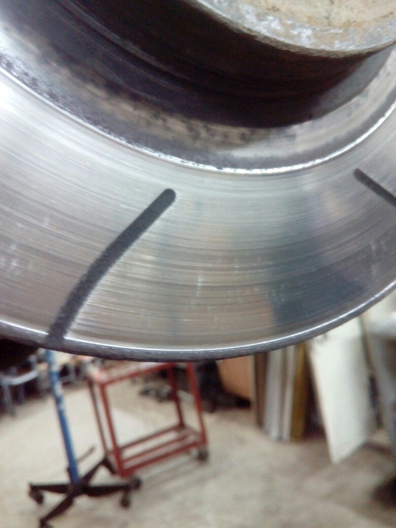

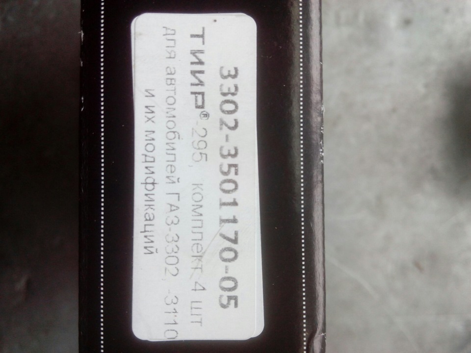

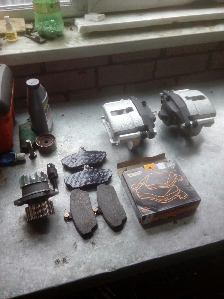

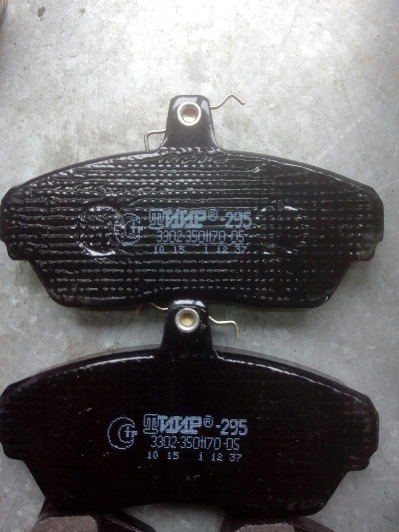

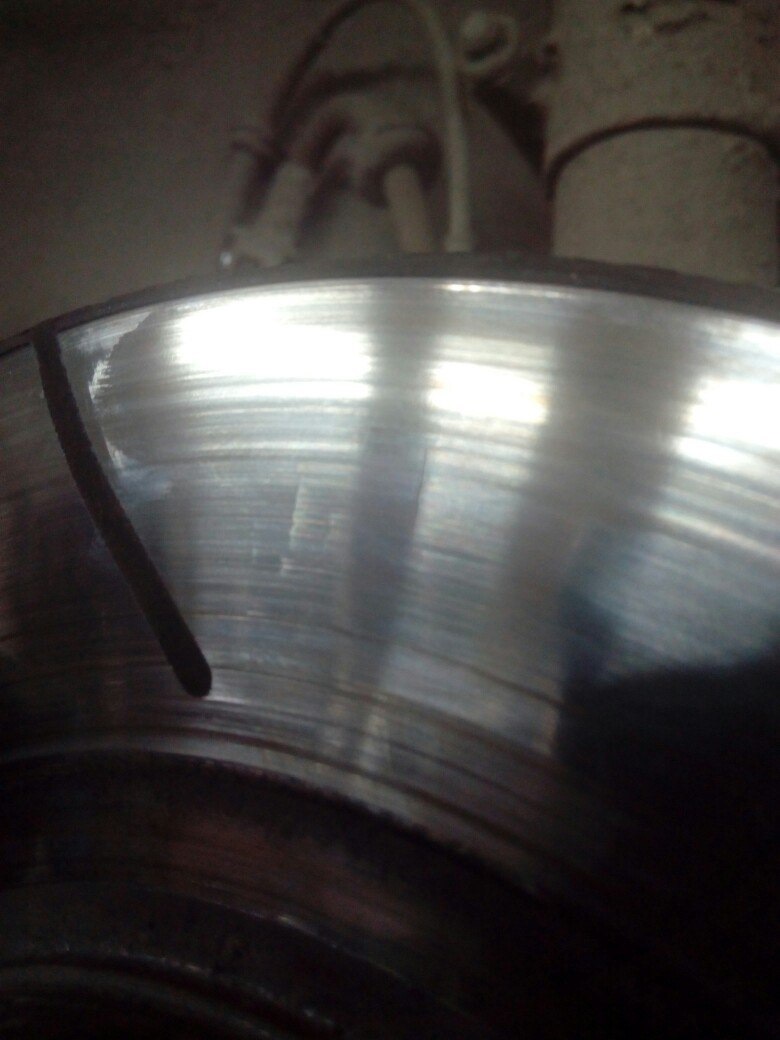

Колодки решил брать ТИИР 295, на родном сток суппорте мне этот состав очень понравился и цена в том числе, да и приятно что наши всё таки могут достойные вещи делать . Диски решил пока номинальные оставить Брембо Макс с насечками (Brembo 09.8903.75), до этого стояли Брембо без насечек, но почему то пошли мелкими трещинками и я их решил заменить. Ничему меня жизнь не учит, больше Брембо и тому подобное д…мо ставить не собираюсь да и к тому же переплачивать вдвое смысла нет . Смотрим фото —
Поэтому в скором времени будут либо Алнасы либо Дарбис стандарт диски и новый комплект колодок ТИИР 295.

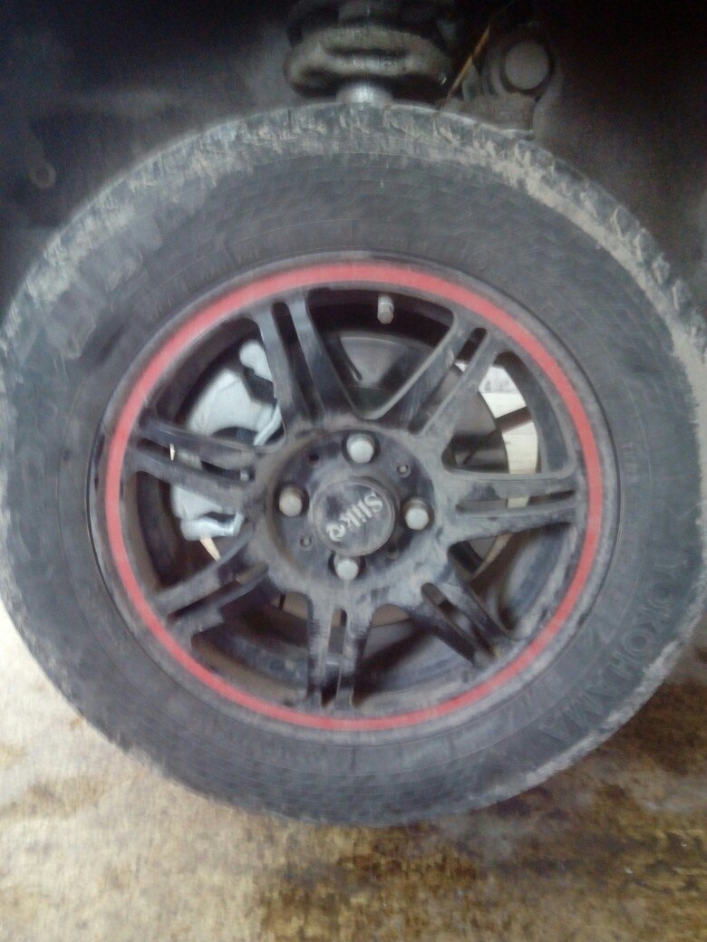

Ну что сказать . Подведём итоги, на тормозах я уже покатался где то с недельку . Тормозит машина хорошо, ход педали стал больше, и 2\3 хода "пустые" . Вообще хотел сзади барабаны оставить, но сейчас понимаю надо ставить ЗДТ, баланс тормозов ушёл вперед и кома не тормозит толком по ощущениям, хотя за распределение торм. усилий отвечает АБС и она там всё правильно распределяет, но тем не менее . Диски пару рас "кипятил" — оставались фиолетовые полосы, и они уже не "жильцы" при установке ЗДТ, поставлю вперёд новые диски будет Stage 2 так сказать . Вроде ничего не забыл .

Опачки, это 295 ТИИР для волги? Мля, ты где их нашел?((( Я думал их не существует(
Ага . Суслика тоже не видно … а он есть :)
Да здт и главный так и просится к этому переду
Колодки не пищат?
Попискивали какое то время, сейчас другие юзаю ТРВ 851М -не пищат .

Если колодки и диски норм то и родные суппорта хорошо держат.
в принципе, по большей части согласен с тобой . Но 1.6 редко позволяет поддерживать постоянную 160 и более на трассе со слабым трафиком и ему и стока за глаза . Но честно говоря с 1.8 ситуация меняется, сам не замечаешь, что выходишь на эти скорости быстрее и с них уже периодически приходится тормозить и довольно активно, боюсь что на стоке это будет трудновато как минимум . А в этой записи только начало по тормозам …

эти диски уже и не помню когда ставил тыс 50, а может больше . Нет смысла их и им подобное брать, надо брать Алнас и не париться
Почему не советуешь их?
многие ругаются на них что ведёт и микротрещины как у меня .
еще неравномерный износ — у меня есть запись в БЖ. также примерно показали себя обычные брембо и ТРВ — последние вообще потрескались жестоко — и года не отходили.
поза заводские поставил с колодками БОШ.
gorn883
А где микротрещины у тебя? Не увидел. А жалобу только от тебя первую услышал
в отчете пара фото с подписью . на фото не очень видно, я же не потащу диски в фотостудию :)
