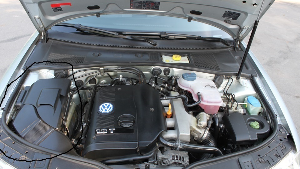

двигатель AWT 1.8 турбо немец, слышен подсос или как будто что то не подцеплено и он просто выходит на улицу+ машина перестала ехать газу даешь до 5000т подымаются обороты а скорость ели ели набирается (получается по ходу движение с правой стороны прям из под фильтра или из под покрыла (слышен звук) не понятно пока ещё не чего не разбирал )

Нужно сделать опрессовку!
В области правого крыла находится абсорбер, если он забит или подсос воздуха, то вполне возможно такое поведение машины. Смотреть надо все соединения и абсорбер почистить(лишним не будет)
а за этого может машина есть больше?
Может конечно. Абсорбер это клапан вентиляции топливного бака. Он пускает пары из бака во впуск и дожигает. Ну а если подсос воздуха, то 100% расход изменится
ну ошибка у меня есть такая
Значит надо все разбирать и просматривать)))
спасибо буду смотреть что получиться напишу)
Хорошо. Удачного ремонта!

У меня в бж расписано как чистить абсорбер.

16825 — Система вентиляции топливного бака: снижение пропускной способности (диагностику делал недавно читал про ошибку много что может быть и пока не чё не дала)
Ну вот, про это я и говорю. Вентиляцию смотреть полюбому. У некоторых в правом переднем крыле, у некоторых сзади вроде. Ну у тебя кажется в крыле.

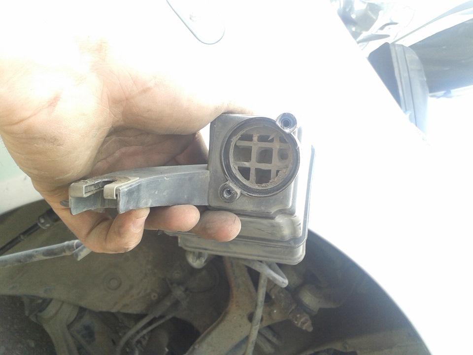

фото не моё ну у меня так же был забит почистил покупал в водички всё хорошо он теперь

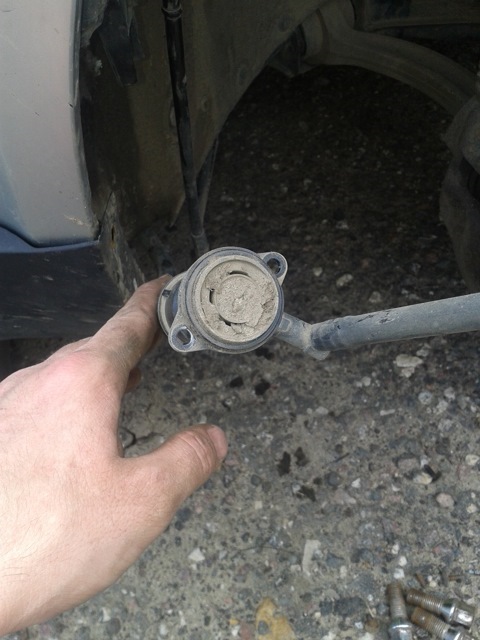

вот этот получаеться не чё не смог сделать там как я понил губка стоит побил его его снего пыл посыпалась как мог так и получилось а как его можно почистить вообще? или новый?

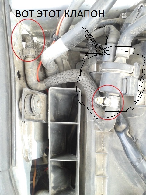

и ещё ВОТ ЭТОТ КЛАПАН у меня начал щёлкать потом заглушил завел перестал, взял шланг снял с него и попробовал дунуть так и не смог на заведенную, и на за глушенную то же не смог, он был закрыт я понимаю он труп? или он на скорости открывается?
Так ты подай на него 12В, а потом дуй =). ЭБУ его время от времени дергает. На постоянку он не открывается.
не ну это я понимаю что он не постоянно открыт а если получается подать 12в он откроется значит он работает,
а если не откроется труп?
Если не откроется можно попробовать промыть. Вдруг сам клапан открывается, но отверстия забиты грязью. Если не получится или он после помывки закрываться не будет, тогда он труп.
