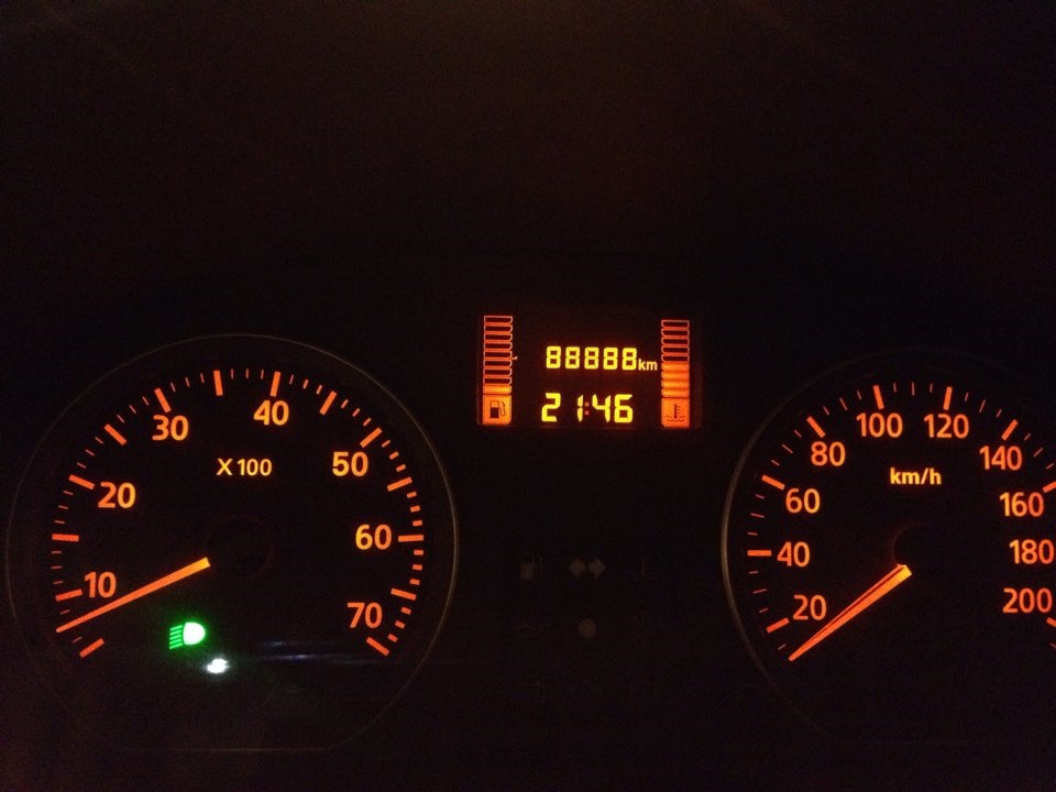

Итак, наконец-то сделал ТО сам! Все стандартно: масло Elf Evolution SXR 5w30 — 2120.87 руб за 5 литров. Остальные расходы и расходники на фото. Разве что первый фильтр салона оказался слишком жестким, его рамка сломалась при установке. Не берите. А вот Googwill встал идеально!
