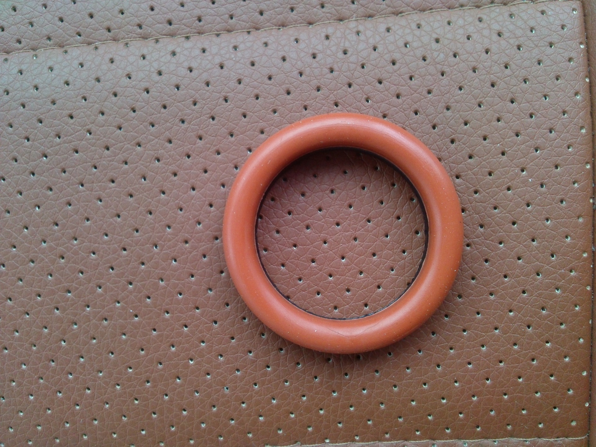

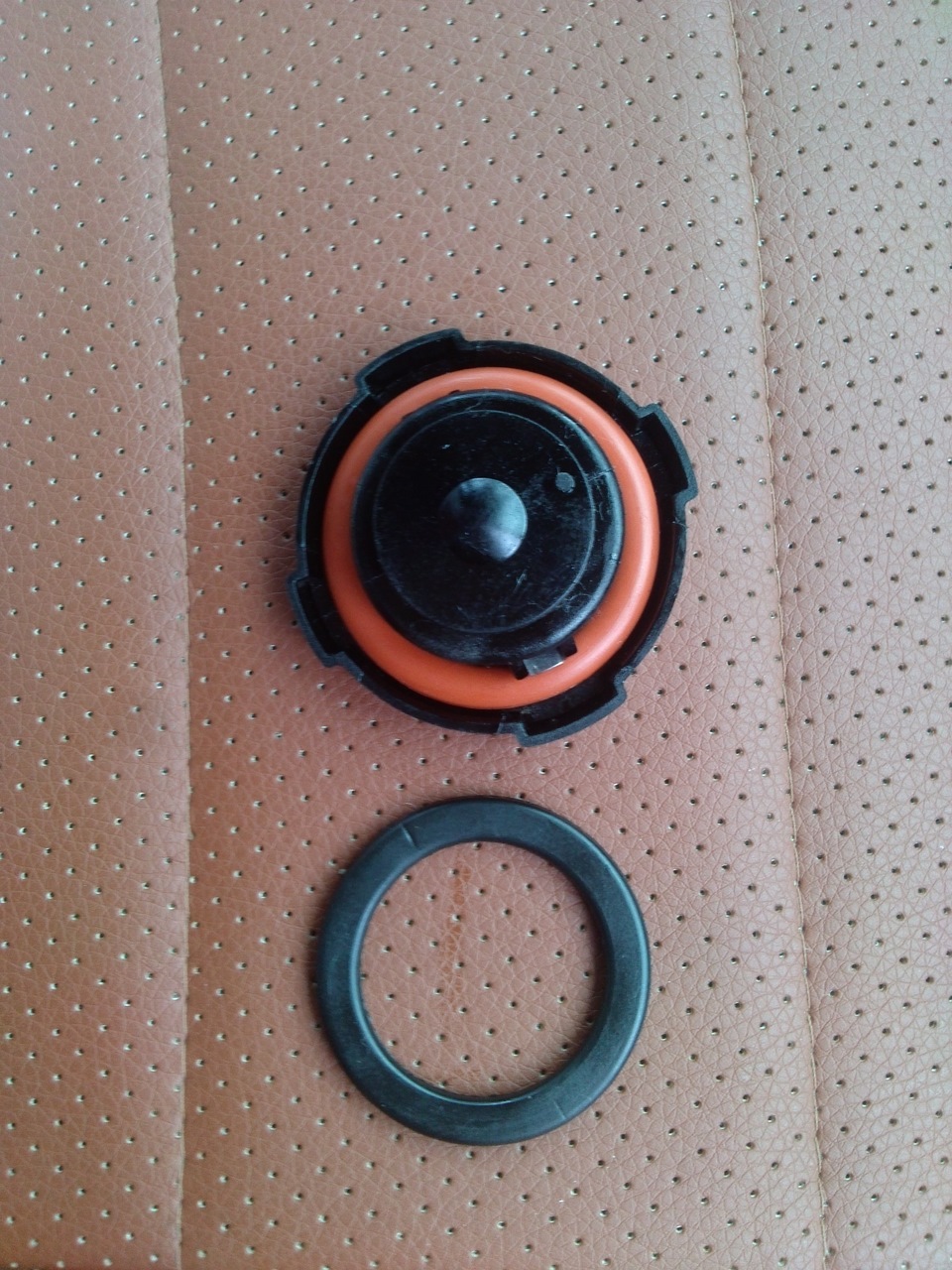

Я не сторонник делать записи из разряда мелочевка, замена масла, тормозухи и прочее.Просто то ли многие так же как и я не пишут либо не в курсе что можно "вылечить" масляный бачок ГУРа.Ну либо я ошибаюсь и данная проблема не у большинства(всех!)))).
Проблема в уплотнительном кольце(прокладке) на крышке.

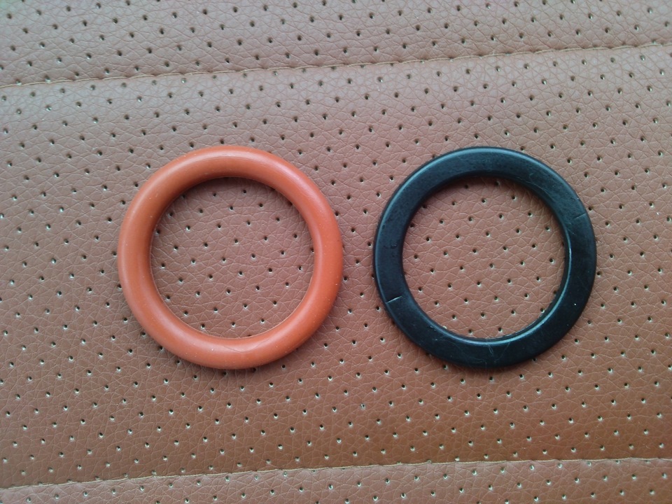

Итак заказываем упл кольцо от крышки маслозаливной горловины ДВС.Да-да именно от нее!))) Вот номерок15270-90J01

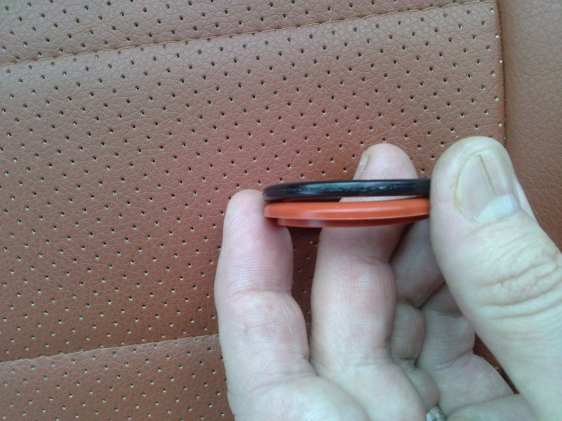

По размерам идеально подходит!
Не без труда закручиваем крышку на ГУРе ну и теперь можно впоследний раз его(бачок) помыть!)))

Рад стораться )) с усиками конечно я не догадался)) да и записей не было :) а так реально слишком легко крышка откручивается, вот и выдавливает через нее(((

Если и есть, то он стоит до кольца.Соответственно оно на него не влияет.Да и это же не антифриз, который расширяется.Как только я закрутил с трудом крышку я понял что проблема была в прокладке(кольце)
