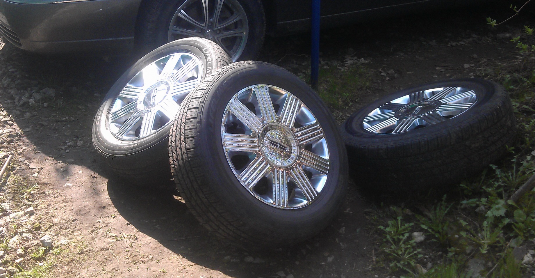

Наконец то пришла весна… совсем!) На улице тепло и сухо, почему бы не переобуться на летнюю резину (давно пора было это сделать !)

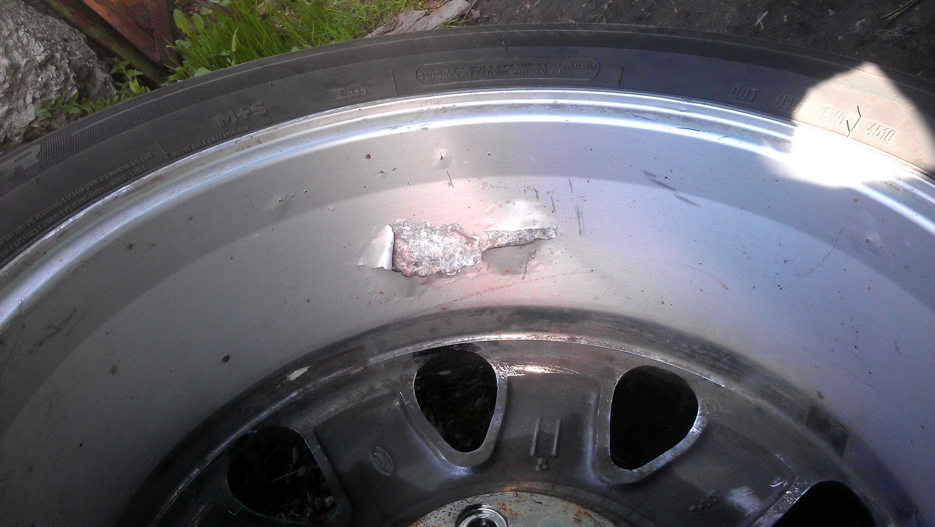

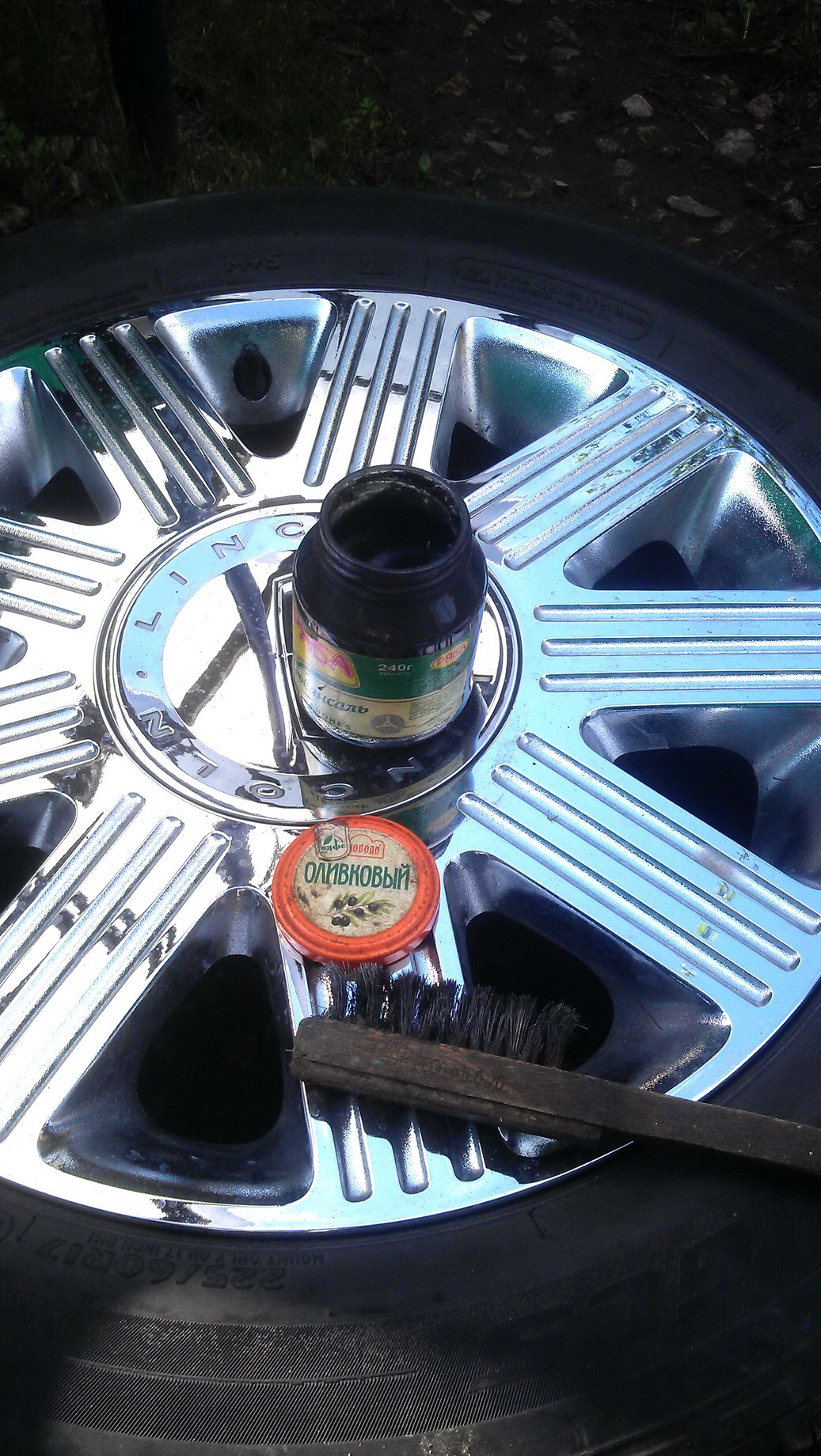

Достал комплект летних колес на оригинальных дисках, осмотрел и… обнаружил на 2 дисках, с внутренней стороны, несколько проблемных мест — хром вспучился и немного отслоился(((

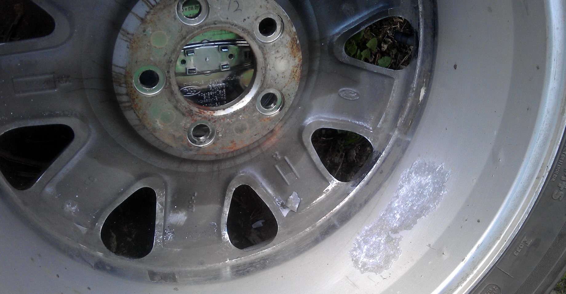

В местах отслоения хрома образовалось окисление. Пришлось взять щетку по металлу и зачистить проблемные места, удалить лоскуты отслоившегося хрома — что бы под ними не стало еще хуже!

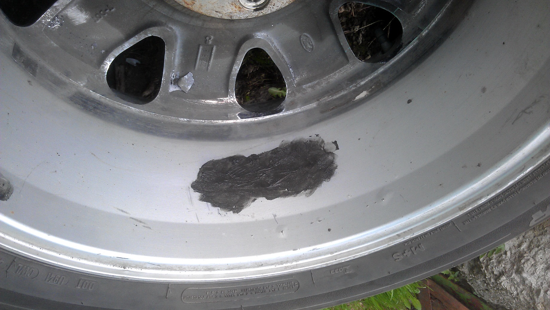

Что бы предотвратить/снизить повторное окисление, обработал зачищенные места Графитной Смазкой — для создания небольшого защитного слоя — интересно, на долго ли его хватит?)
Все операции заняли минут 15.

Выход тут только один зимой на хроме не ездить только летом, проблема в том что настоящий хром не держится у нас в россии зимой из за реагентов!
на зиму у меня обычное литье, на Хроме только летняя резина (всесезонка).
Да и "родной" хром уже облупился, диски заново хромировали, уже в Москве.
Моим лискам тоже ппц пришол еше в прошлом году
Да, врятли что сделаешь… У меня моим вообще конец — по корду всё отгнило. Да так, что все колёса, даже с герметиком поставленные, травят. Внутри пластами хром слез, снаружи тоже отслаивается.

Графитовая смазка до первого дождя на трассе, а если диск нагреется в хорошую погоду все растечется…мне пескоструили и красили внутреннюю часть порошковой краской… Пока краска держится!

Снаружи весь хром как новый! Хотелось бы с ним еще поездить — посиять)))
Пока с Графиткой поезжу, позже лаком закрашу, что бы не окислялось. Проблемные места с внутренней стороны диска, их не видно)

Остановить разрушение можно убрать окислы алюминия механическим путём, грунтом по алюминию, обычным грунтом и краской подкрасить чтоб не дать влаге с реагентами проникнуть между хромом и алюминием.
Хром же правильный наносить на алюминий технологически очень сложно, сначала же медь на алюминий наносится, потом никель.Если соль и всякие реагенты попадают между алюминием и медью…дальше из физики начальной не нужно объяснять какие процессы идут, все же в школе учились.
Ну и применять полировку по хрому, при образовании на несвежем хроме микротрещин состав закупоривает трещину препятствуя попаданию влаги.
Графитка кстати в жабо дворников у меня намазана с первых дней покупки. Не было денег и времени там покрасить, я графиткой замазал.
Через год разобрал а она там засохла, да так что не отскребеш. Я сверху ее покрасил и все супер. Но на дисках думаю смоется. Лучше лаком закрась кусок
на счет лака я не подумал, спасибо за идею!
теперь нужно подождать пока графитка смоется)))… только это не скоро произойдет, если специально не тереть)
