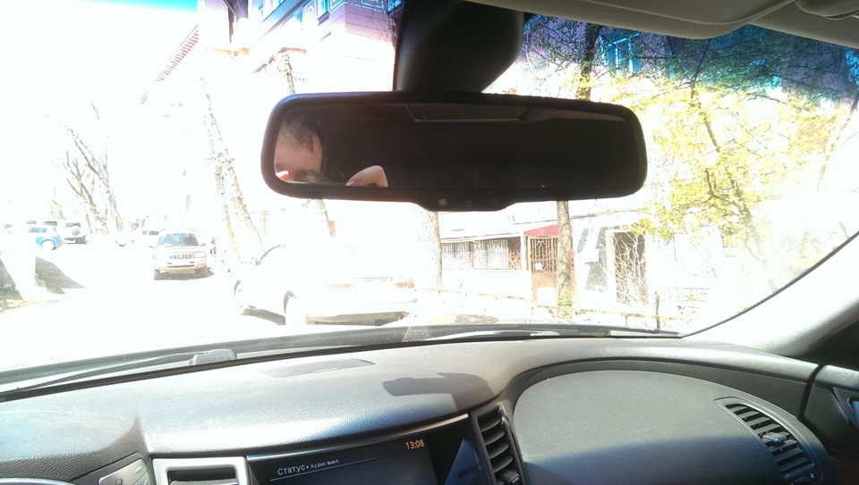

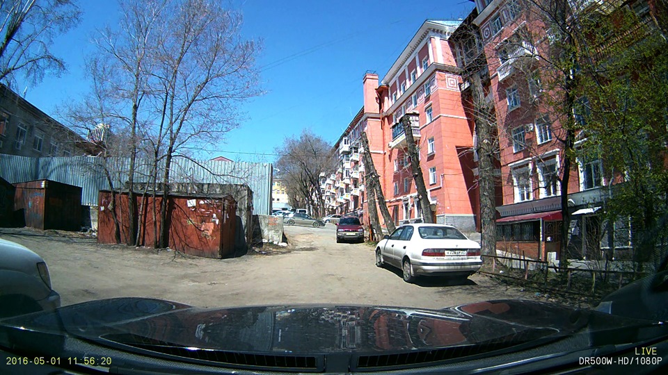

Так как оленей на дорогах хватает да и в принципе в РФ наличие видео регистратора является хорпошим тоном :) было решено приобрести и установить регик, в прошлом финике стояла система с распределенной архитектурой — камера отдельно блок записи и обработки отдельно AXiOM Car Vision 1100, зарекомендовала себя система вполне неплохо, но тут мне подвернулась возможность приобрети за разумные деньги BlackVue c WiFi — большим плюсом системы мне показалось, отсутствие экрана и размер — вывод изображения по каналу WIFI на любое устройство типа (смарт, планшет и.т.п.). Так как не люблю колхоз и из гирлянд проводов — было решено брать питание для регика от ближайшей к нему точки — зеркала.

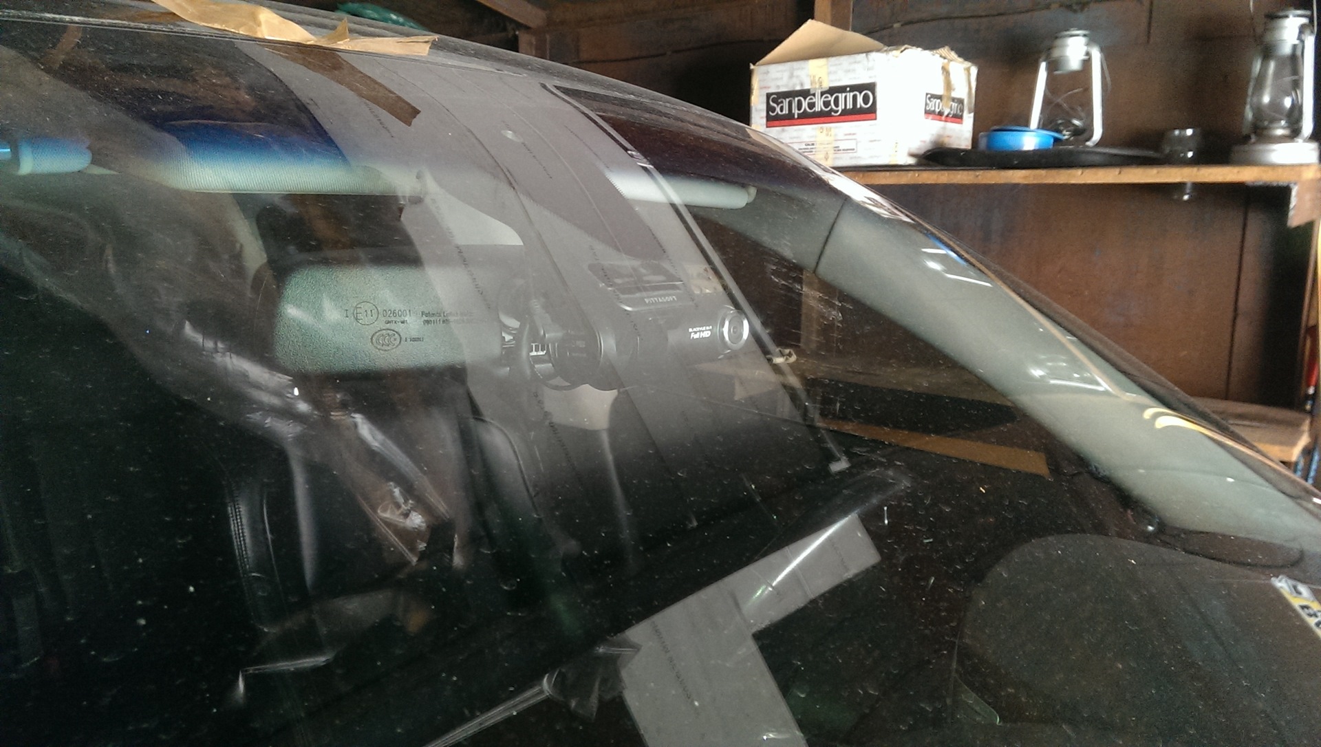

Для этого снимаем обшивку проводки зеркала и ДС\ДД — она состоит из 2х половин просто расщелкивается.

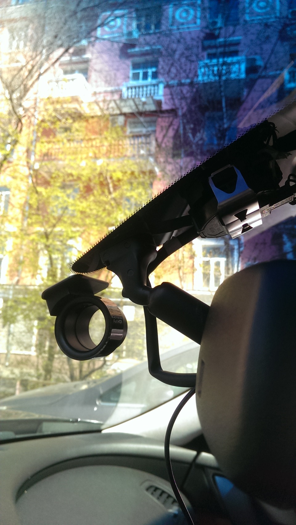

Снимаем зеркало головкой TORX.

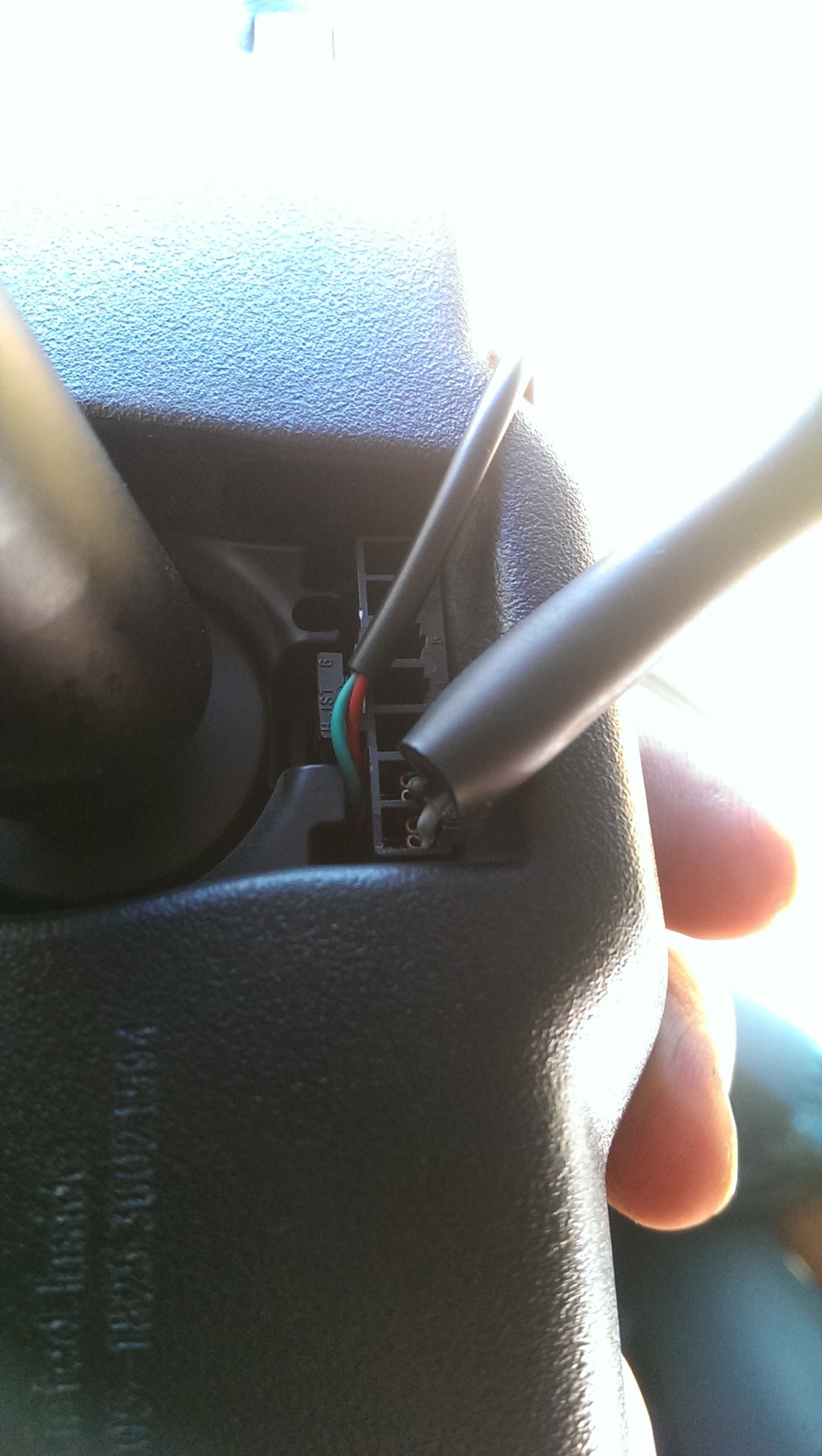

Отсоединяем шлейф. Далее все просто — белый провод шлейфа +12 в черный -.

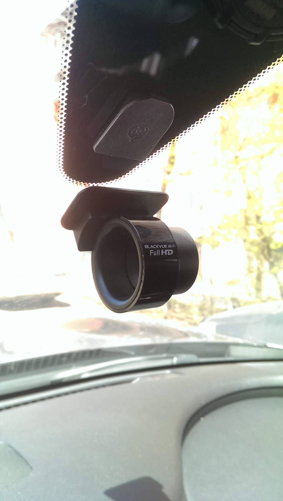

Разбираете шлейф — фишки вытаскиваются при нажатии плоской отверткой сверху. Далее все просто развальцовываете контакты и подпихиваете провода питания регика — красный + зеленый -.
Собираете все в обратном порядке.
