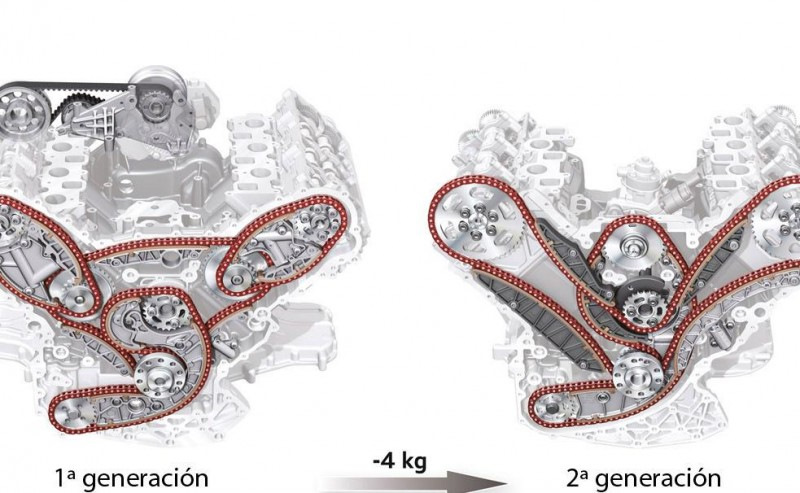

К ниже сказанному стоит добавить еще тот факт, что на рестайлинговом моторе совершенно другая система ГРМ, которая позволила cкинуть с мотора 4 кг массы. А в целом мотор легче на 16 кг.
