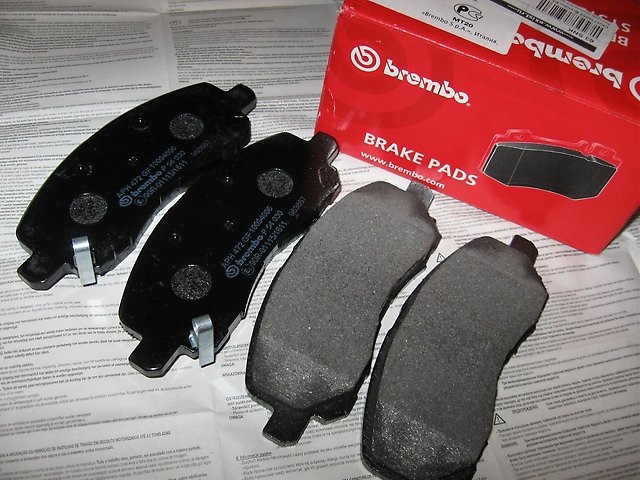

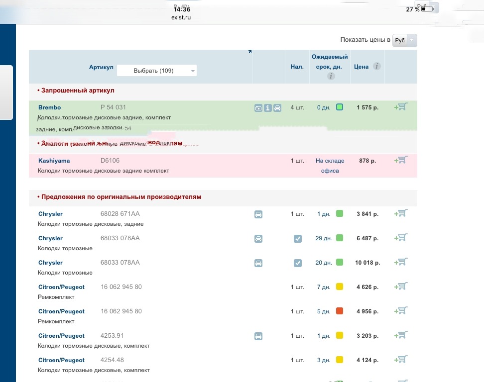

Заказали в ексисте, выбирал, выбирал и взял брембо ( и задние и передние)
Что не понравилось, это краска на колодке, покрашено по накладке на колодке…
В эксисте указано доставка 1 день, шли они 8 дней. Благо покупал чуть с запасом, время было…

Пригнали к официалам, показали, но с суппортом все ок. Все затянуто. Сравнили размеры колодки с оригиналом (взяли со склада), ушки на брембо короткие, меньше чем на оригинальных. У передних таких проблем нет. Они по размерам одинаковые с оригиналом.
Как она сломалась не понятно, но скорее всего наверно перекосило её…
Вывод такой, не брать такие колодки на заднюю ось… :((((
Интересно, на колодке написано Италия, но где их делают, тоже не известно…
Может подделка?
