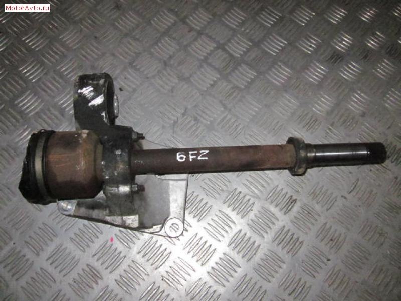

Беда в том что разбивает в 90 % как раз эту ( палку ) и купить ее отдельно нереально. все продают б.у шруз в сборе. И новыми эти (палки ) отдельно непродаются
а из за чего разбивает не знаеш? у меня шлицы провернуло при старте
шлицы те что входят в коробку ? в твоем случае нужно будет смотреть так же шлицевую на сателитах в самой коробке- скорее всего им тоже конец настал, или настает… Основная проблема этих приводов в том, что разбивает посадочное место под ролики в трёхшипе и появляется вибрация при разгоне . А так можеш приехать ко мне я подарю тебе этот лом … только в нем как я описал выработка в стакане

да в коробку там шлицевая нормальная шруз был поставлен уже с мертвой шлицевой. яб с радостью приехал но далеко

спасибо дорого там(нужна токо палка) и в москве
Есть с 605 3.0, подходит?
ну от тебя долековато и вроде не подходит!
