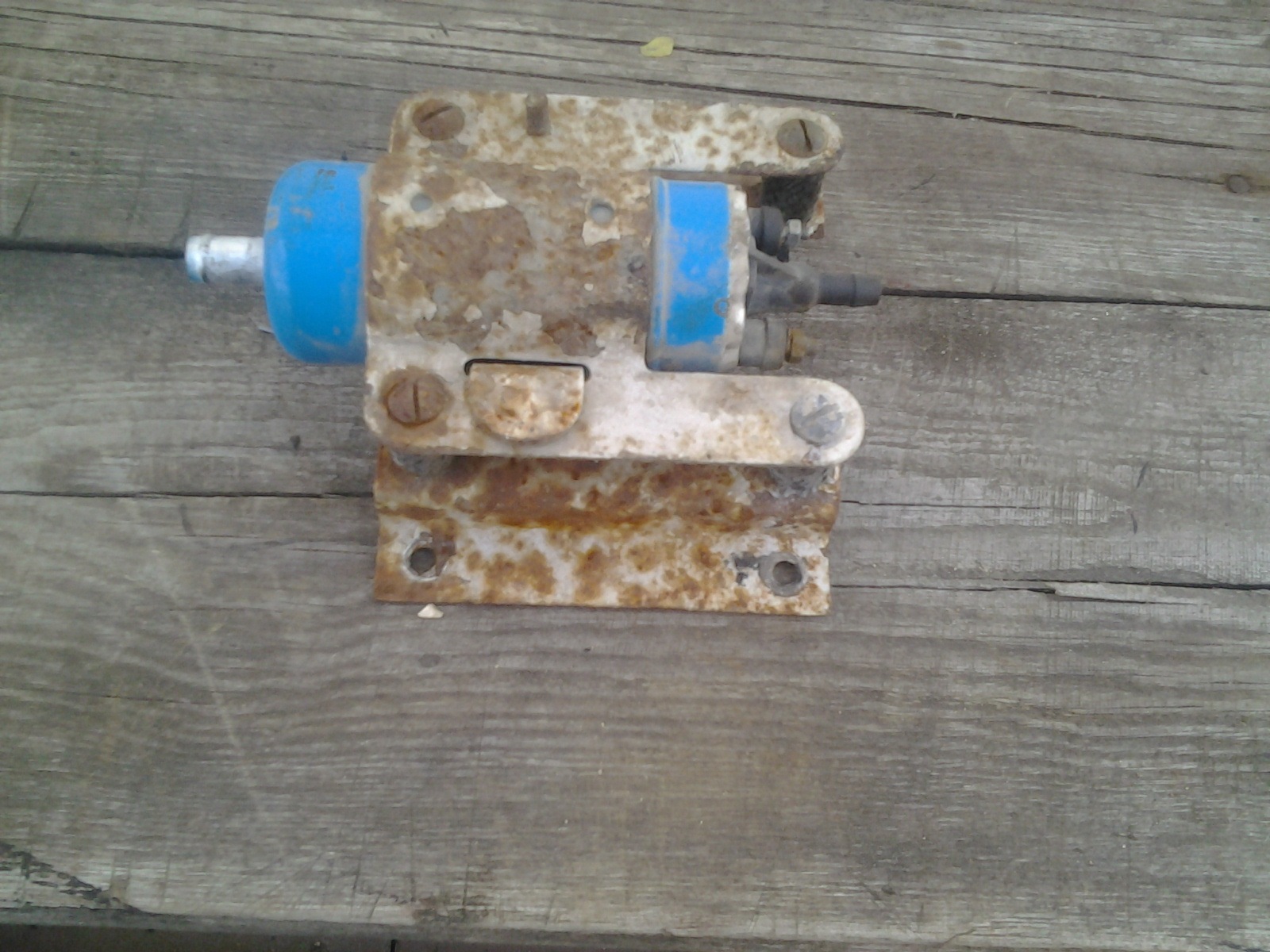

Родной подвесной насос оповещал о своем присутствии постоянным гулом, я же в свою очередь неоднократно заглядывал к нему. Замена фильтров, подушек насоса, шлангов, переборка насоса и итоговая жесткая фиксация не помогли — он гудел, жужжал, вибрировал и продолжал нервировать этим.

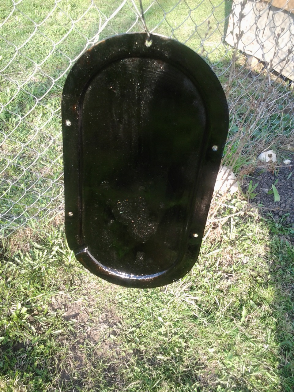

Осень- зиму потихоньку готовил себя морально и готовил необходимые мелочи. Бак был отшкурен и покрашен, модуль перебран и почищен. Купил разных патрубков для магистралей и горловины (у 3110 и 31105 разные отводы для залива топлива).
Фоток процесса к сожалению нет. Стоило мне открутить ленты — пошел дождь. пришлось торопиться )))
Вкратце: за сутки до работ замочил гайки крепления лент ВД-40 — открутились на ура. баки немного разные по форме и старых лент не хватило буквально 2 см — заменил родные крюки на крюки крепления запаски, благо машины 2 а крюки эти подошли.

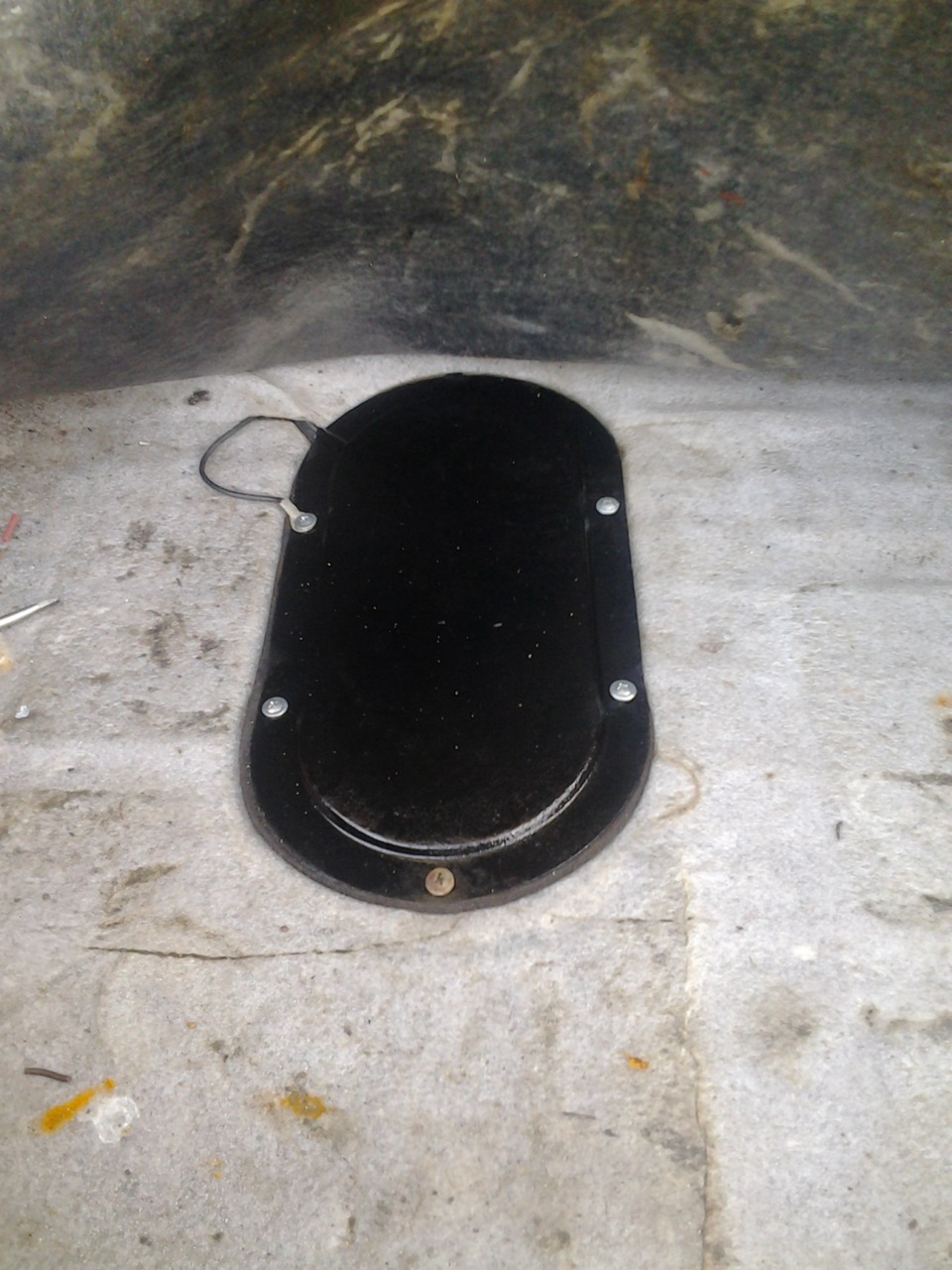

Ну и уже дня через 3 — когда дожди прошли, покрасил и поставил крышку лючка в багажнике

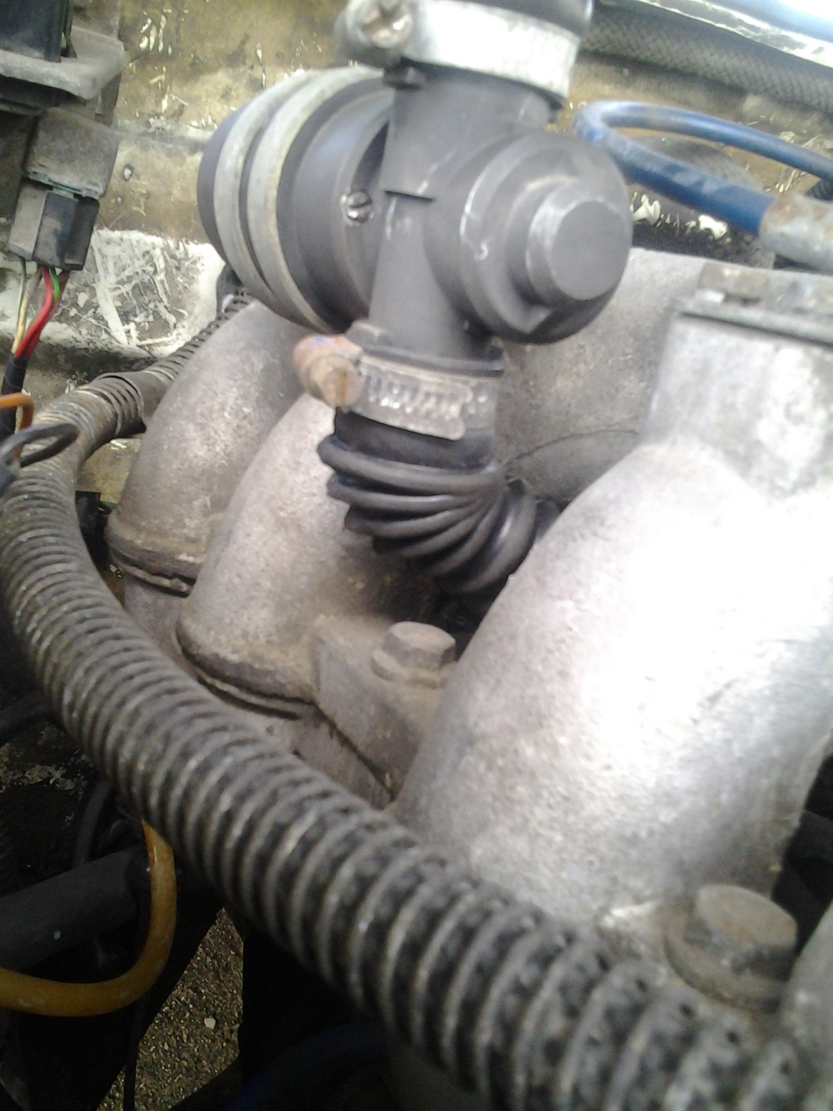

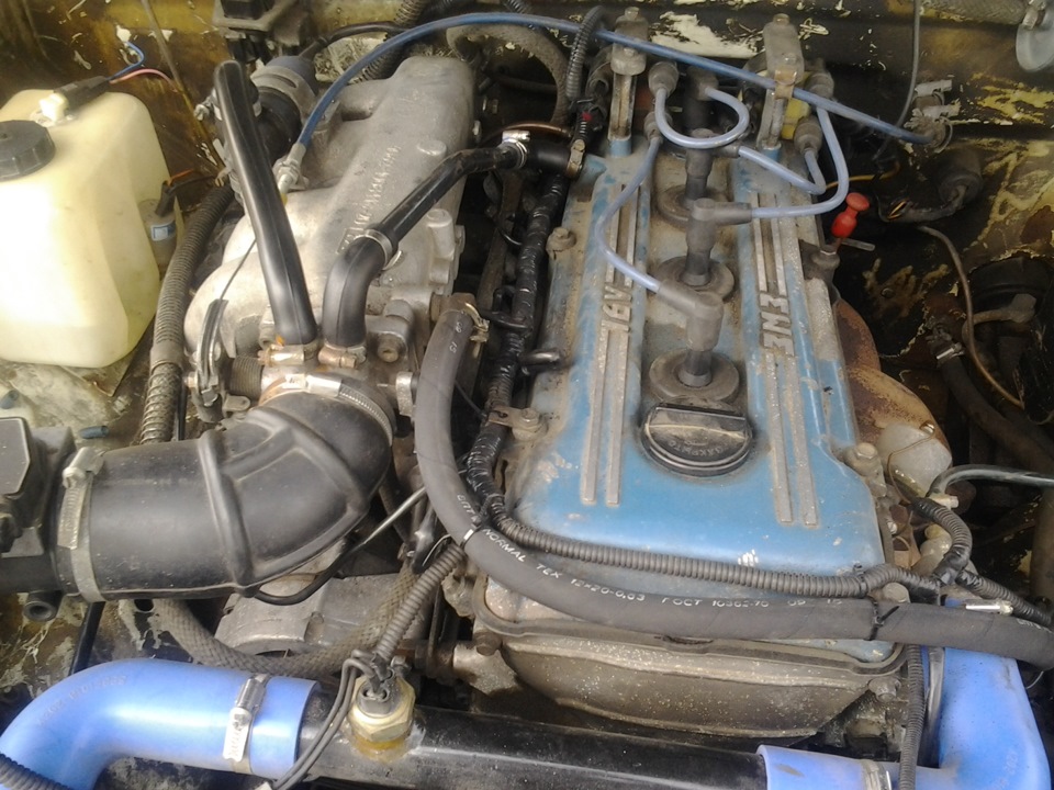

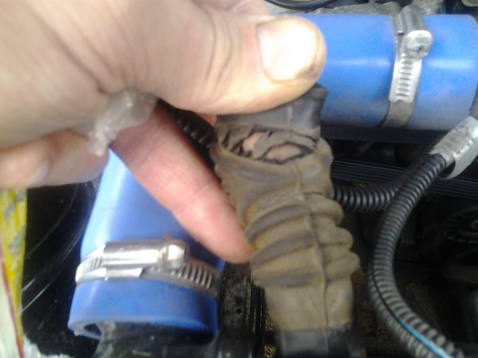

Так же поменял шланги дроссельного узла и шланг вакуумника. был подсос воздуха, а откуда конкретно сосало нашел только по факту снятия
