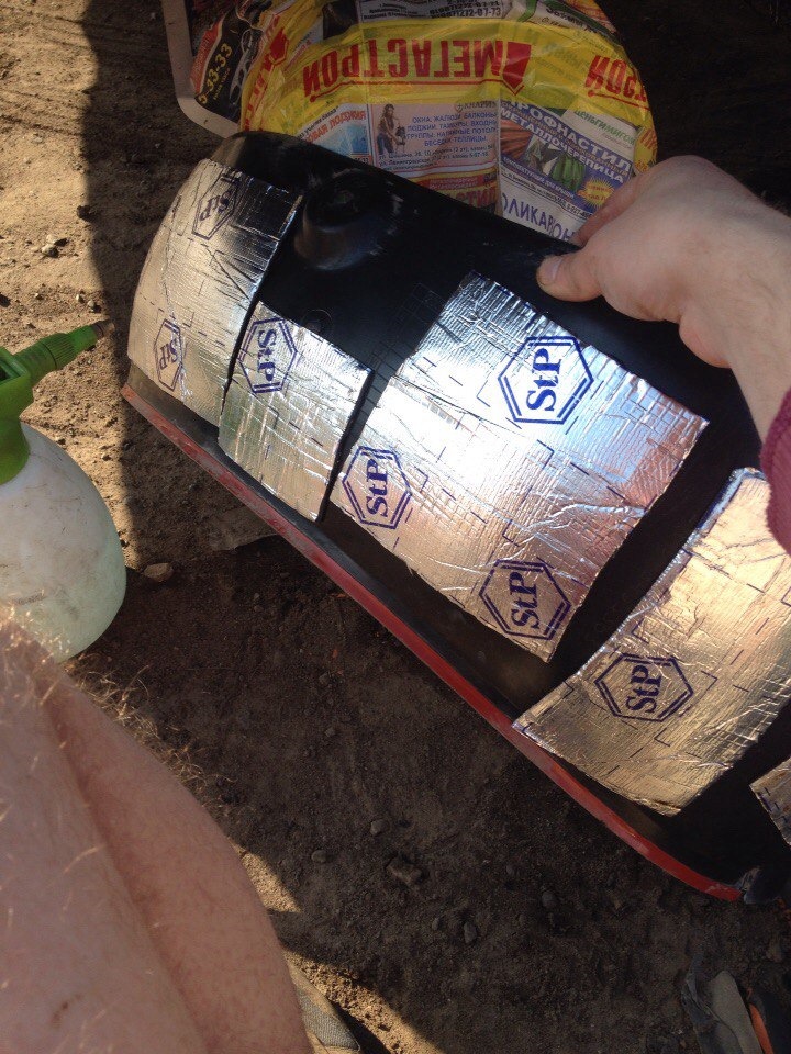

Собственно тема не нова. Процесс простой, приход есть.

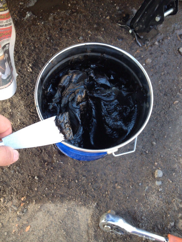

материалы — мастика — пол банки, мазал очень толстым слоем 3-4мм.
лист вибры 3мм.

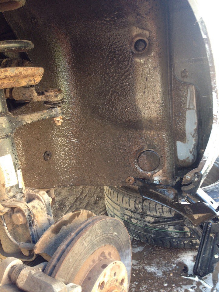

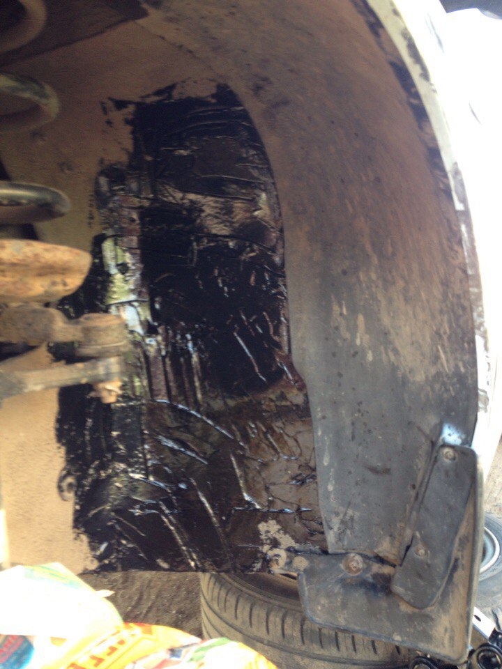

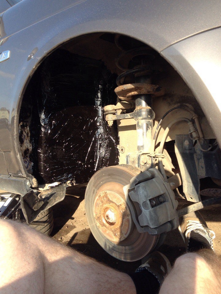

Описывать тут особо нечего. Снимаем подкрылок, моем все, обезжирывам, наносим мастику на брызговик. ( я специ
ально наносил только на ту область которая со стороны салона. на подкрылок клеим вибру. Собираем все и ждем когда высохнет.
Комментарии 3
толк еть?
есть… особенно в дождь. дорогу меньше слышно
Я тоже себе промазывал арки. Только пушсало розводил с мастикой и немного отработки. А вот подкрылки хочу проклеить виброй. Как думаешь спленом может сверху проклеить на вибру?
