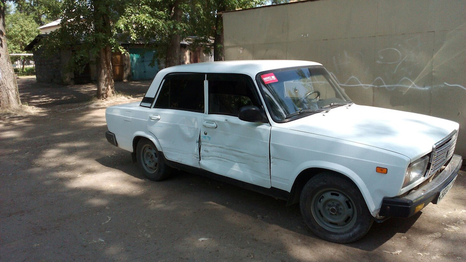

Делать было нечего и я решил поставить кнцевики на багажник и ну и на бак, съездил в магазин и купил два концевика, по приезду в гараж начал, сначала разобрал правую сторону салона, хотел изначально вести провода до блока сигнализации но потом что то стало лень дальше разбирать салон и я вспомнил что можно кинуть провода на концевик двери ну и я так и сделал, подсоединил проверил все работает только вот теперь когда окрыты либо багажник либо бак то в салоне горит свет, а еще более подробно изучил мануал своей сигнализации, и узнал что на ней есть открытие багажника с брелка сигнализации, ну и я решил подключить, т.к багажник с кнопки уже сделал давно, провод просто от блока кинул на реле кнопки открытия багажника и всего то делов, ну как то так сегодня занялся делом чтобы без него не сидеть)Фото чуть позже)
