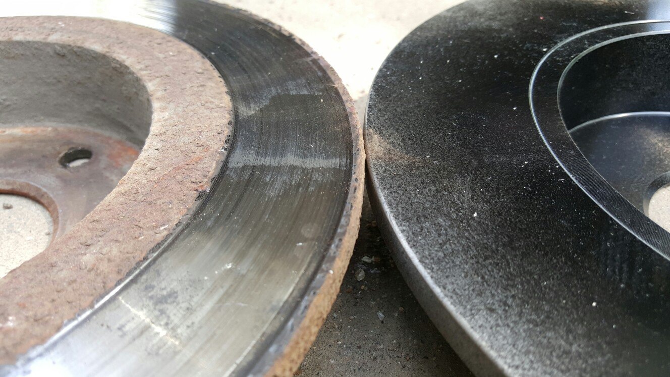

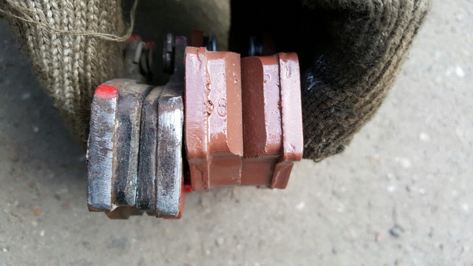

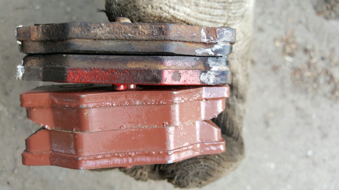

Во первых что смутило это кривая выработка колодок. Направляющие не клинят, все смазаны.
Диски были вот в таком состоянии, внутренняя сторона сильно пожрана, хм я задумался че за нафиг.

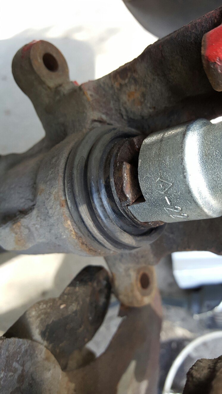

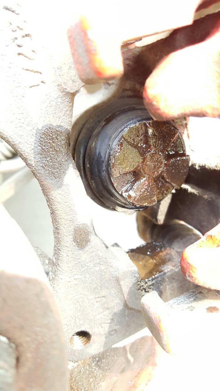

А потом когда начал вкручивать суппорт узкогубцами (ну как я обычно делал), то нифига не вышло, он ЗАКЛИНИЛ. Вот теперь понятно в чем беда, поршень заклинил, диск перегрелся, и его повело и начал бить.

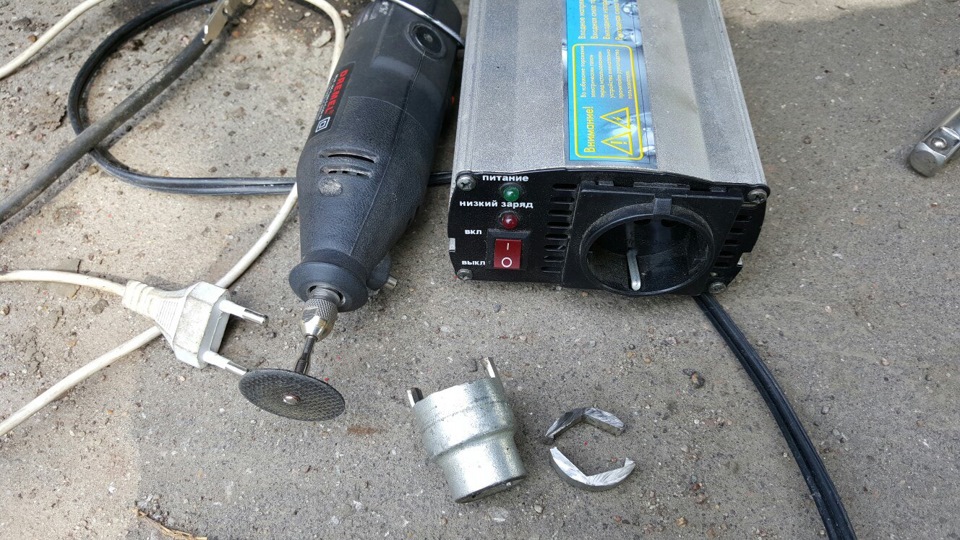

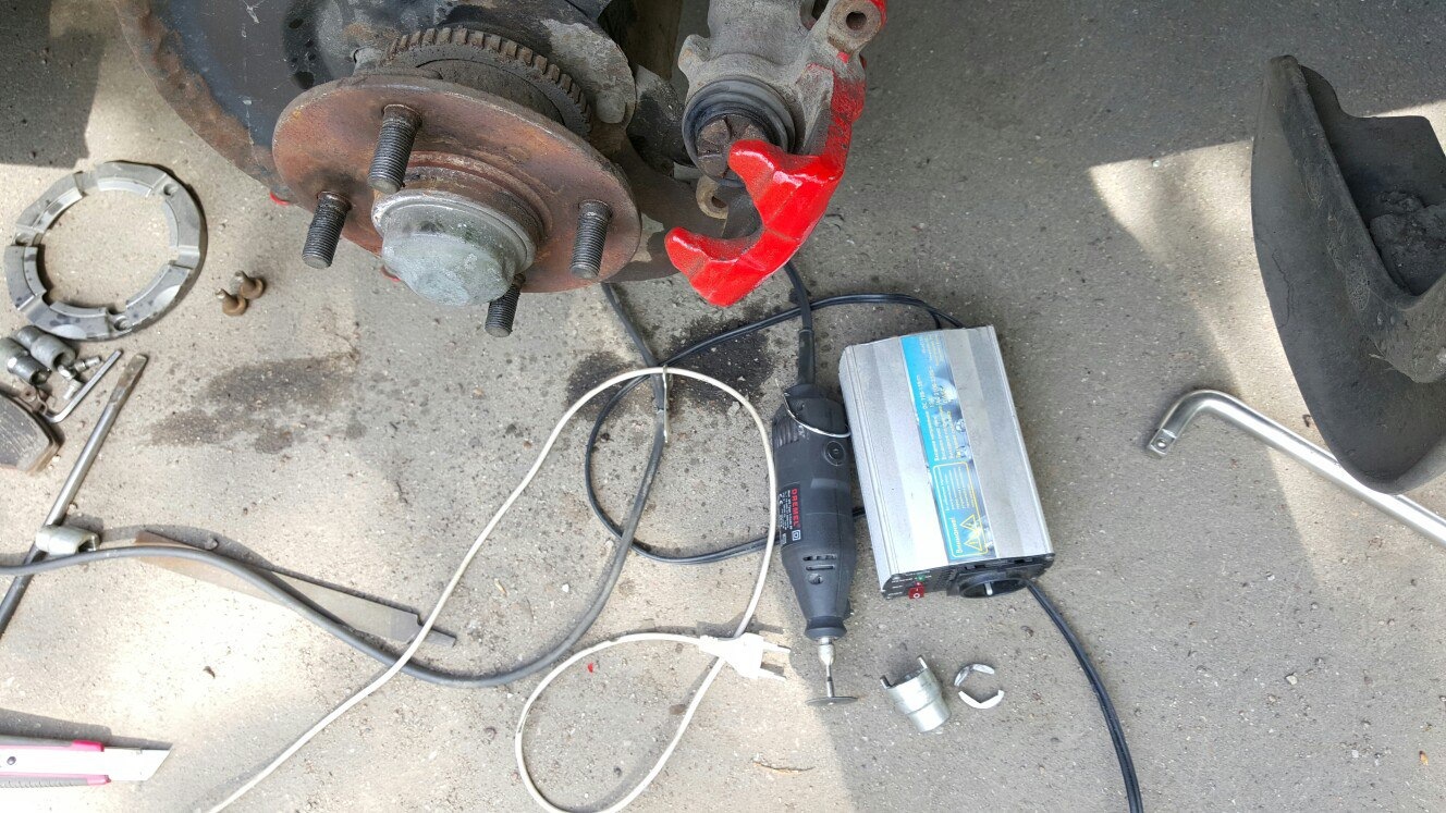

Но во дворе просто нечем было закрутить поршень прикипевший, съемников нету, пасатижами он тоже не крутится.
Поэтому расскажу вам как при помощи мини дрели, головки на 22, и преобразователя 220в сделать быстро съемник ))))
Конечно у кого есть гараж и наждак то все делается на раз два, но в полевых условиях выбирать не приходится.

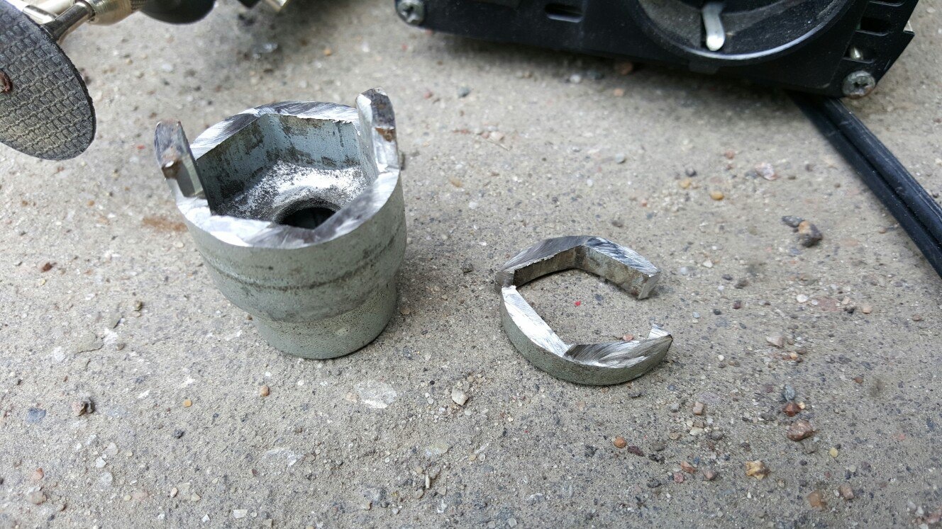

Берем включаем преобразователь слабенький 220в, включаем Dremel и насадку отрезной круг, и пилим головку.
Выпилил так чтобы она плотно садилась в поршень и не болталась.

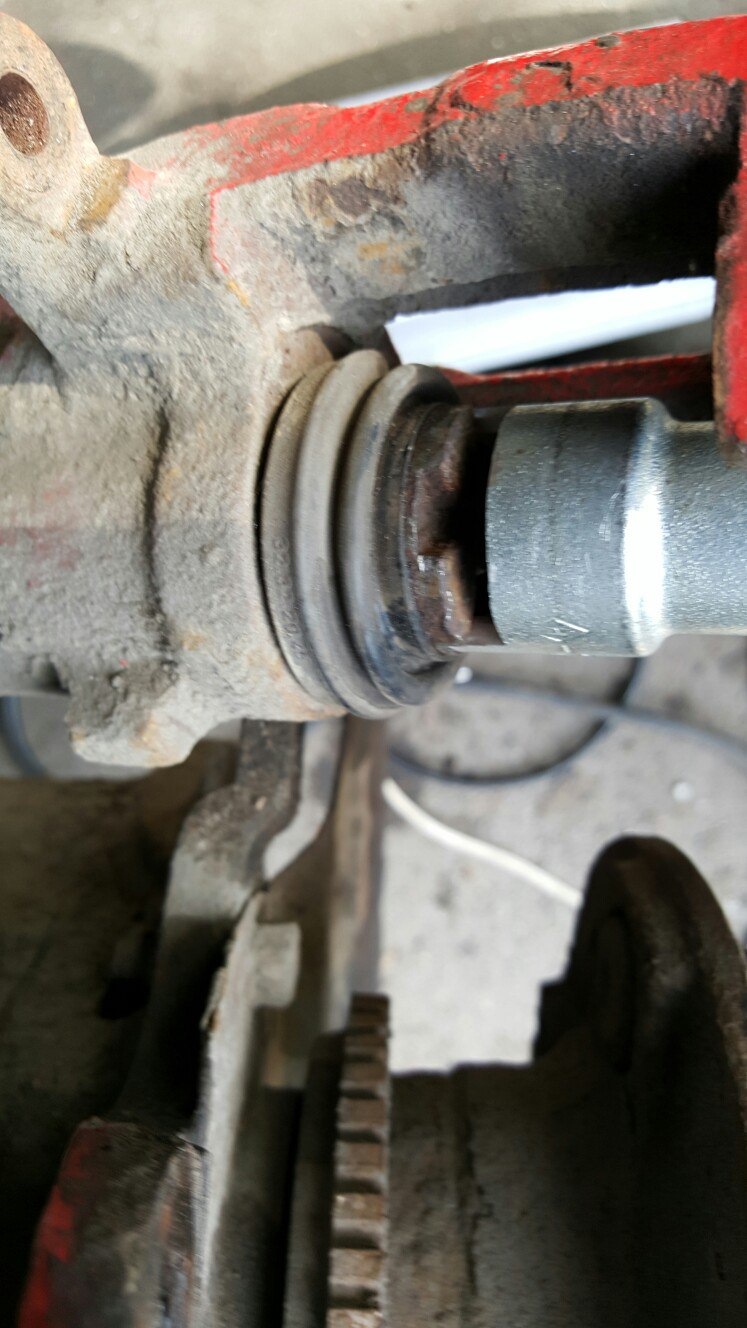

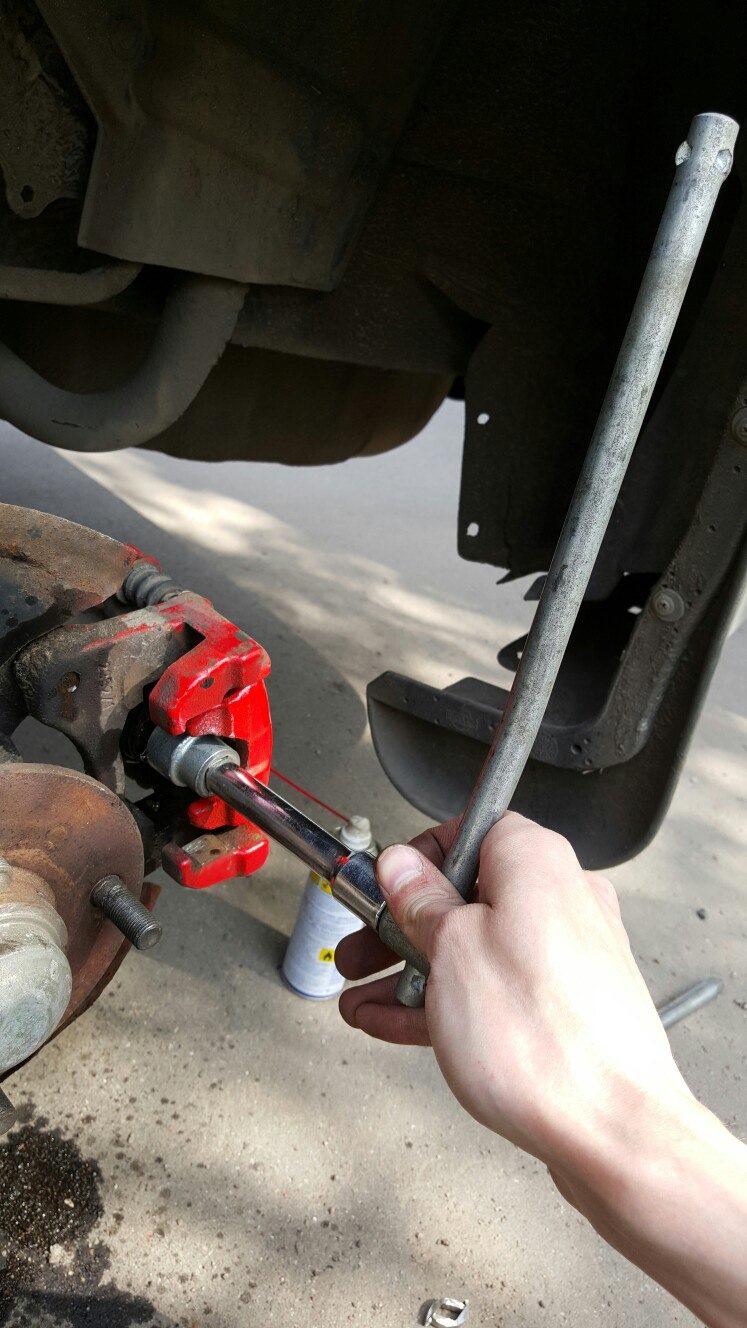

Под пыльник льем тормозухи
И вот таким способом крутим поршень, тяжко идет, сильно заклинил.

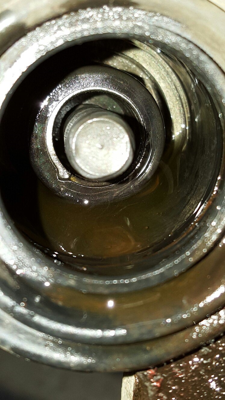

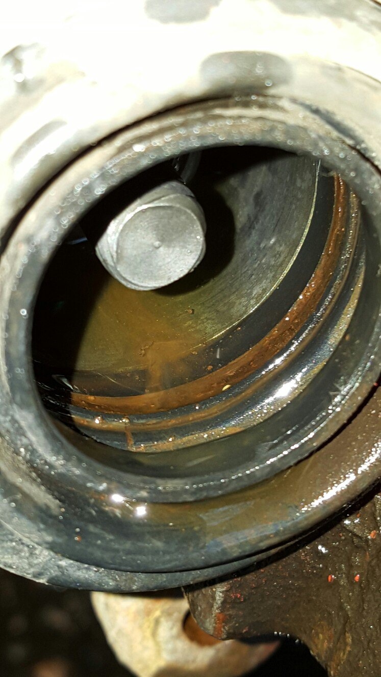

Короче погонял я туда сюда раз 5 его полностью…че то сложно он все равно идет. Задолбал он меня, я решил вытащить его и посмотреть, думал он ржавый весь поэтому по сальнику сложно ходит.

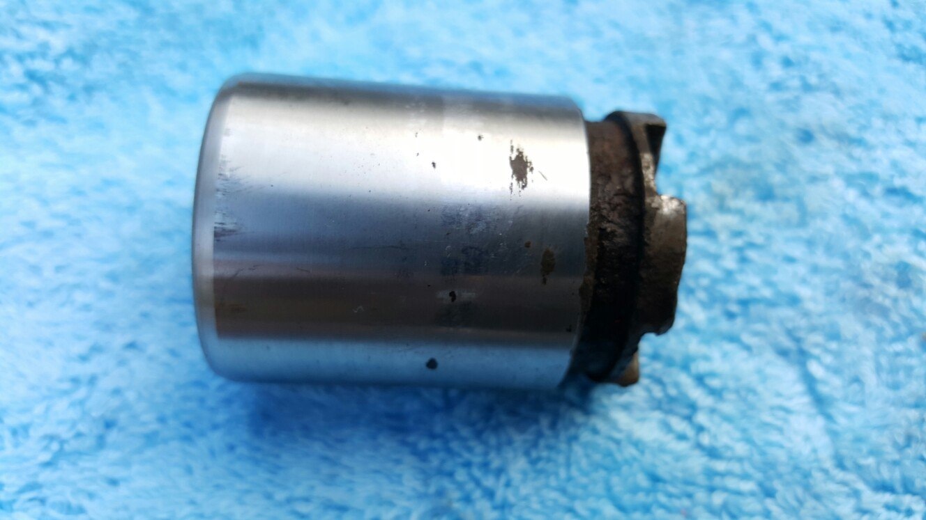

Выкрутил, а там он почти девственный за столько то лет. Короче отличный поршень.
Внутри все чисто
Сальник на месте
Короче закрутил я его обратно, и ВУАЛЯ, он теперь крутится очень легко, погонял его туда сюда еще раз 5, все отлично.

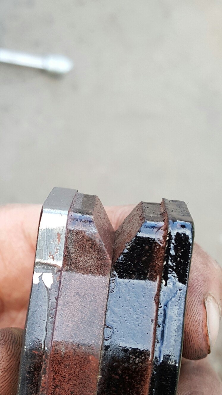

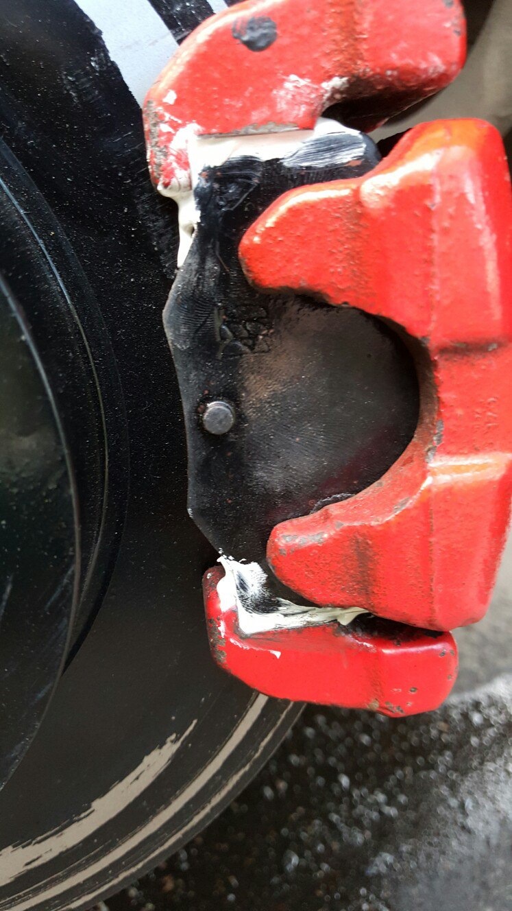

Решил взять Kashiyama, причем есть черные (их большинство), а есть коричневые колодки, вот я решил взять более старые коричневые, из 90х годов, взял с рук, человек когда то очень давно покупал себе на Р10 их, но машину продал.

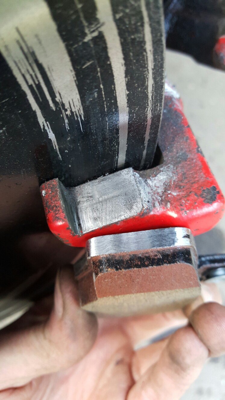

Но когда решил поставить их, ЕПТ, они не лезут в скобу, чуть больше. Опять на помощь идет Dremel, шлифуем насадкой наждачкой край один, убрал буквально 1мм, и теперь они заходят отлично.
Так же не забывайте всегда зачищайте скобы суппорта от ржавчины. Их я тоже зашлифовал.

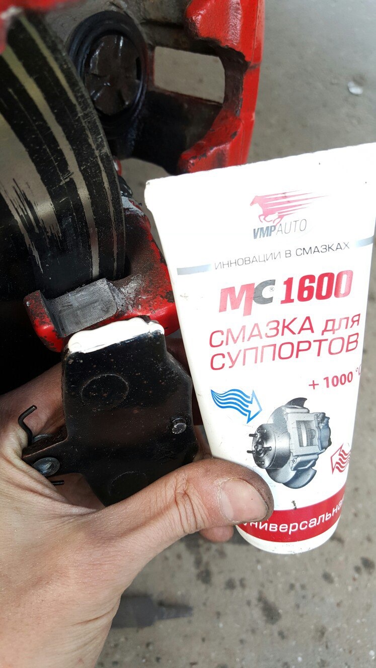

На торцы колодок наносим смазку для суппортов. И ее же на направляющие.
Собираем все, и радуемся обслуженной тормозной системе (и пусть потратил на это около 4 часов неспешной работы)

зря головку снёс. клюём от болгарки, это делается.
во первых ключа нет ни в машине ни дома. я делал из подручных средств.
А во вторых ключом не удобно, он соскакивает, да и нельзя им жать и одновременно крутить прикладывая большое усилие так как поршень заклинил. так что ключ подойдет только тем у кого крутится легко и не заклинило.

Давно смазкой МС-1600 пользуешься? Как она себя показала на направляющих у тебя? Ее вроде раскритиковали. Для направляющих теперь МС-1630 идет.
давно да. все отлично. не высыхает.
Кривой износ из-за отсутствия пластин.
Взял бы колодки брембо и не парился.
как пластины наши влияют на износ? ты их видел? они вот такой формы a-a.d-cd.net/c677d1cs-960.jpg тоесть если мне ставить пластины то колодку надо точить еще на 2мм, вот на яп суппортах там да пластины слушат как направляющие. у меня на вагоне нет их, и на предыдущем вагоне не было, и изнашивается ровно если ничего не клинит. справа то у меня ровно износились и там не было заклинено, а теперь ответь почему тогда только слева сносилась криво?
Колодки надо купить нормальные.
А не эти точить.
У меня из-за рытвин одна сторона стерлась сзади другая норм.
Все из-за того что колодки клинили.
Справа застряли и не тормозили.
Слева внутренняя застряла.
Одна внешняя за всех и отдувалась.
ну и причем тут пластины? если гниль начинает образовываться на скобе.
Я все зачистил чтобы ничего не клинило и ходило ровно + смазка.
И не в колодках дело, только оригинал подогнан так чтобы одеваться на пластины, любые другие аналоги на пластины не лезут, уже пробовал на разных колодках.
У меня лезут у него не лезут.
Ты может не по тому номеру смотришь?
Голая колодка должна пролетать в скобах.
С пластиной она становится как на подвесах. Предотвращается заклинивание.
я тебе еще раз говорю, и вон на фотках видно все. Голая колодка не встает в скобу. и так было у меня не только на этих колодках, а на SCT и на TRW. По каталогу код пробей который я купил 1214 номер колодок, и поймешь что он идет на р11 как раз.

А противоскрипные идут только на оригинале, там и колодки короче, и засчет противоскрипных они встают четко. а тут колодки и без них впритык заходят. если ставить противоскрипные на аналог колодки то клинить будет колодку я уже такое проходил, ну их нахер. без них ниче не гремит и не скрипит.
Nisshinbo PF-2224 — встают идеально, все как с завода, все везде влазит. А пластины которые идут по бокам колодок, а не торцах? Я так думаю они как раз призваны немного отодвинуть поршень назад после торможения, при этом колодка уже не так сильно примыкает к диску, это снижает его нагрев и устраняет неприятный писк.
в оригинале противоскрипная пластсина выглядит вот так, она заходит и на торец тоже вот о чем я и говорил. a-a.d-cd.net/c677d1cs-960.jpg просто на площать колодки пластин нету. может на японках есть у нас нету.
Да уж не думал, что япы и европа даже по тормозам различаются. У меня так: h-a.d-cd.net/29acc3as-960.jpg
на япах да такие пластины в которые вствляются колодки, согласен без них нельзя вставлять, а у нас как таковых считай их нету сзади.
вот тебе и одна и та же модель блин:)
даже передние суппорта и колодки отличаются яп и европа ))))

он просто в резинке встал, такое бывает, и помогает как раз только вытащить и вставить, что ты и сделал
